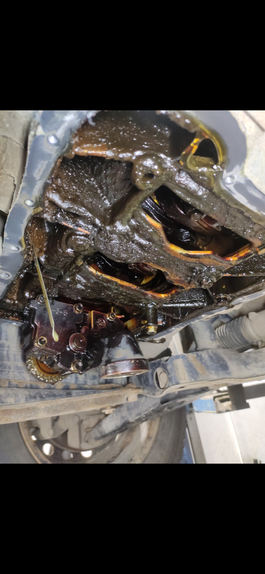

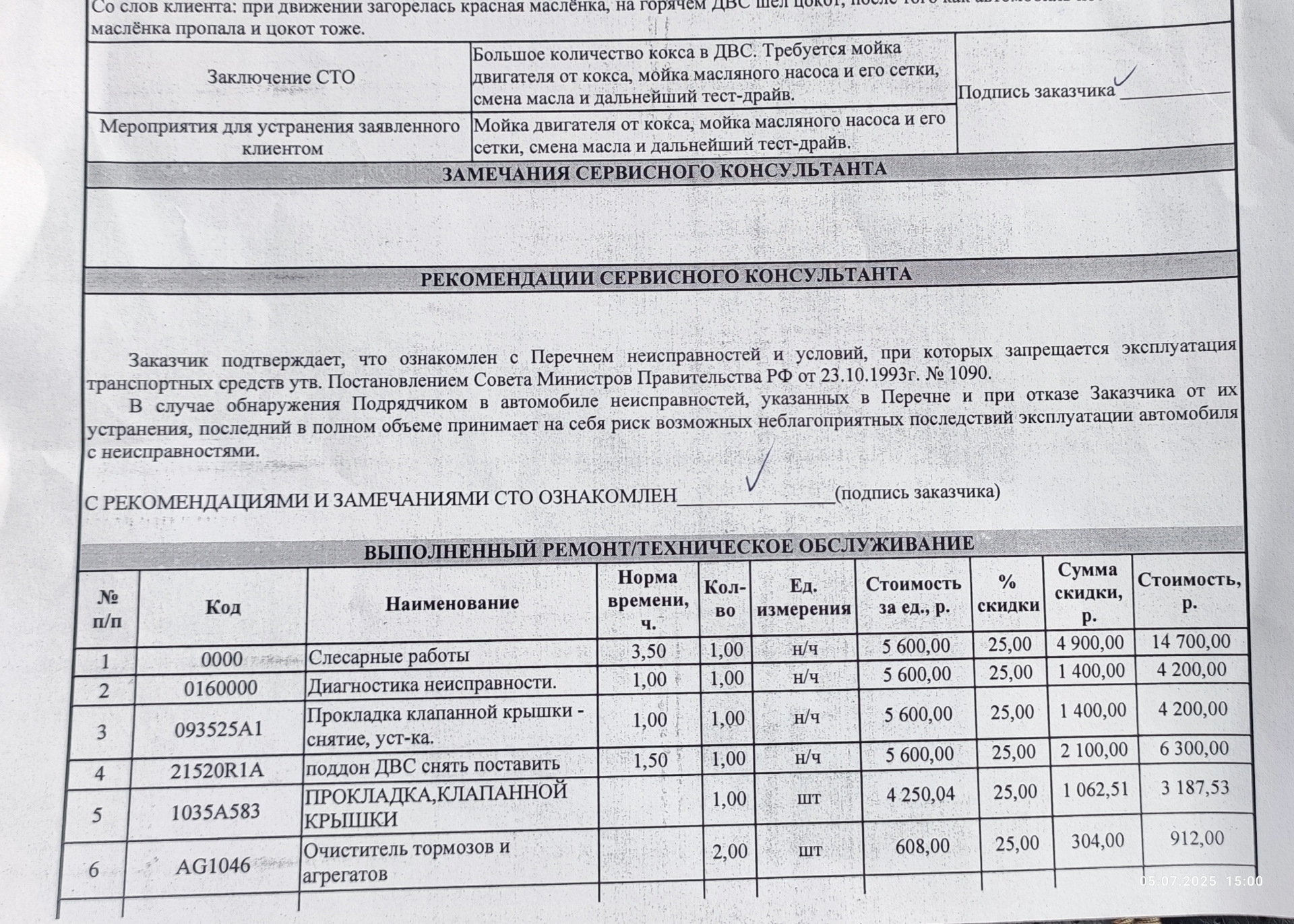

Как то в конце февраля этого года еду по КАД и загорелась красная маслёнка. Очень испугался, съехал с КАДа, заглушил двигатель, завел заново -масленка пропала, но появилась снова через 20км около своей дачи. Договорился с официальным дилером и вызвал эвакуатор. Эвакуатор зарядил нехило -8т, но выбора особого не было, ценник везде примерно похож. Дилер снял масляный насос, который был сильно закоксован, почистил его, заменил прокладку клапанной крышки и заменил масло с фильтром (которые я привез).
Красная маслёнка исчезла. Был, конечно, рад, что отделался просто испугом, но
оставил у дилера 34700 (. Рекомендовано было через 3тыс км повторить процедуру замены масла.

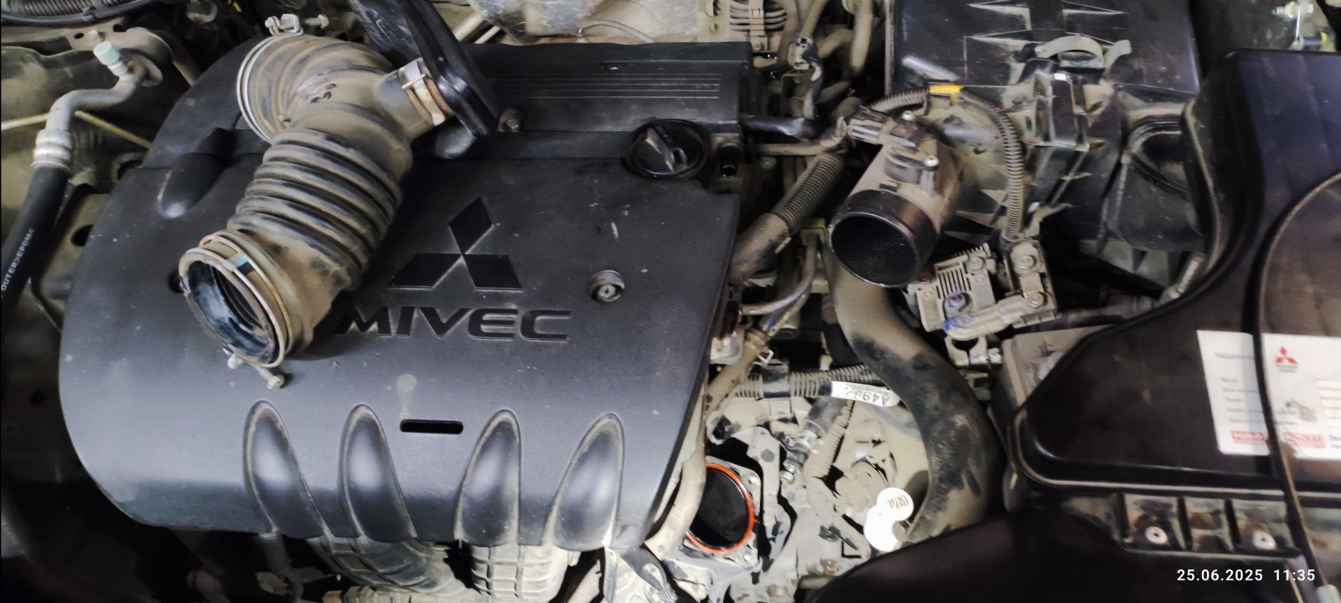

Повторно в июне заменил масло с фильтром в гаражах. Заодно почистил дроссельную заслонку со снятием, т. к. на нейтральной немного плавали обороты. Основная грязь была с внутренней стороны. После чистки в течение первых 100 км обороты сильно плавали и даже один раз заглох на нейтральной. Но после все стабилизировалось, обороты не плавают. Поэтому решил обучение заслонки, про которое пишут не делать.

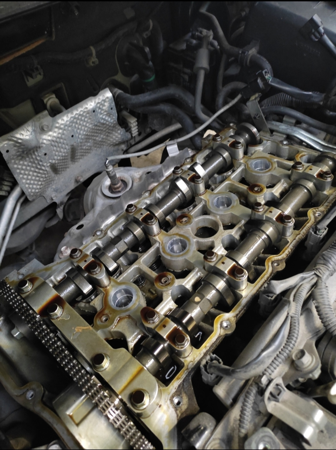

Меняю каждые 10000км, оригинал. Вот такая картина на ~150000 км:
Цена конечно большая .Сервисы обирают если не особо шаришь.Прокладка клапанной крышки силиконовая на озоне стоит 900 р и менять ее не нужно особых умений.Сильно сомневаюсь, что сервис поставит оригинал, скорее что то под оригинал по оригинальной цене.Можно ролик в инете глянуть и возле подъезда поменять.Зато 7 рублей оставить в кармане.И не пойму зачем они полезли под клапанную крышку, если полезли в поддон и масляный насос.

А вы видели что вообще под клапанной крышкой и в поддоне?

Если на масле мицу ездить 15т, до замены, то будет вот так.)
Ну уж не прям так. Митсу масло другие оттенки даёт 😂
Именно так.)
