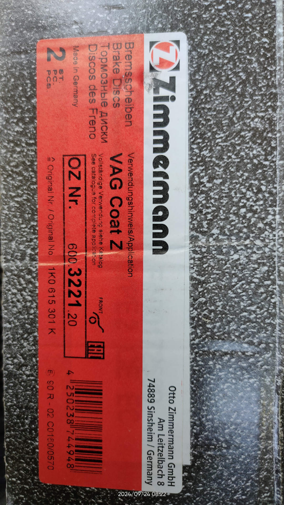

Заказал по вину диски zimmermann цена 10к, поехал на дачу устанавливать, всё снял почти готово и тут оказалось что он маленький хD

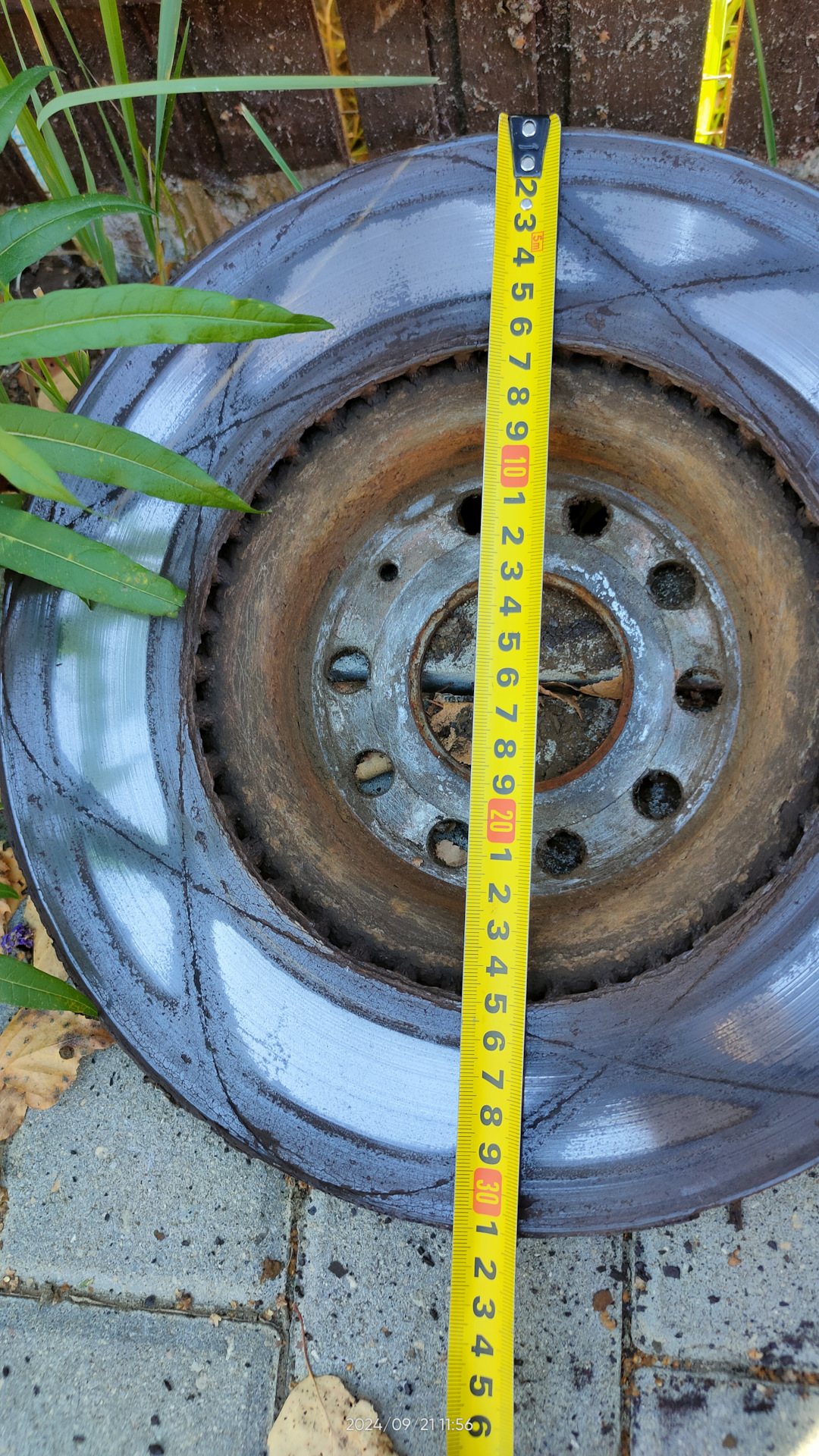

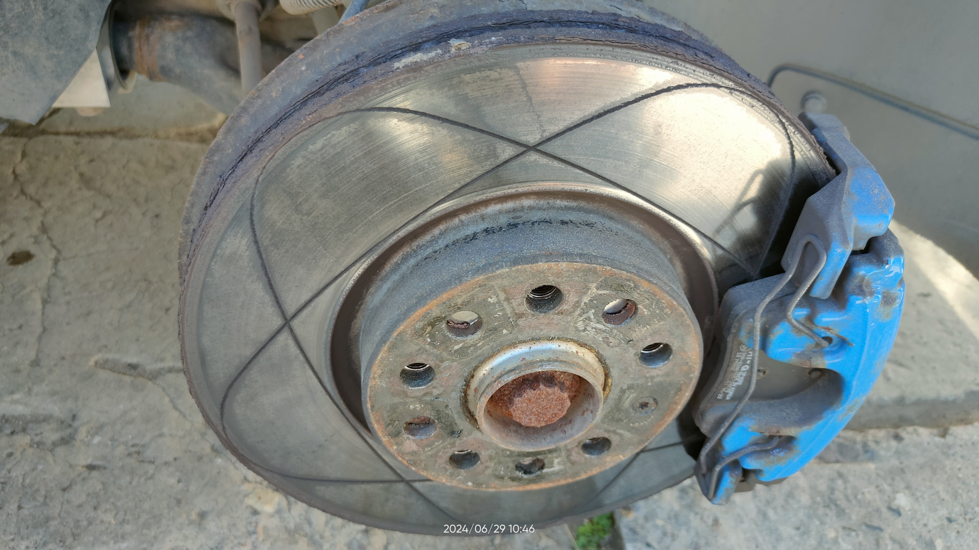

Снял старый диск померял
На нем видно из за чего колбасило руль, местами схватывало.

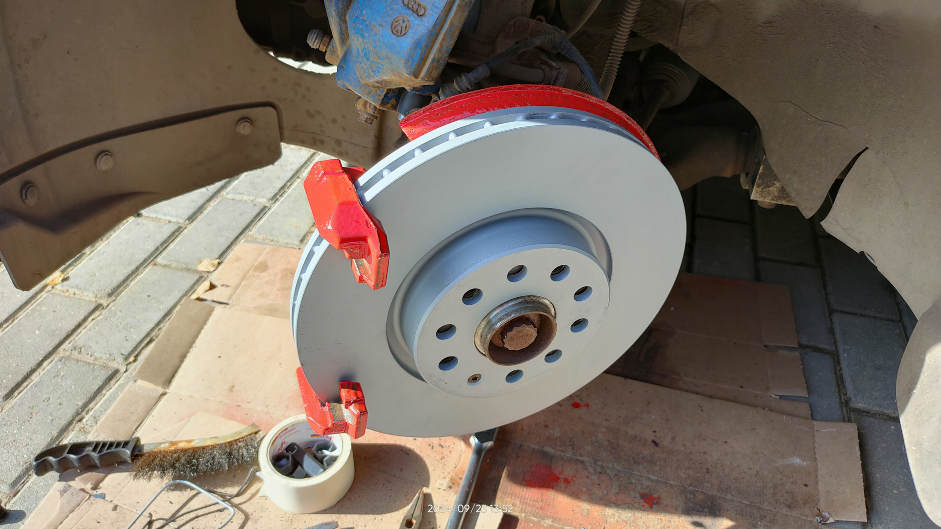

Поехал в магазин автозапчастей, заказали аналог, на следующий день забрал, давай пробовать ставить а он не подходит) Повез обратно сдал, заказал уже zimmermann

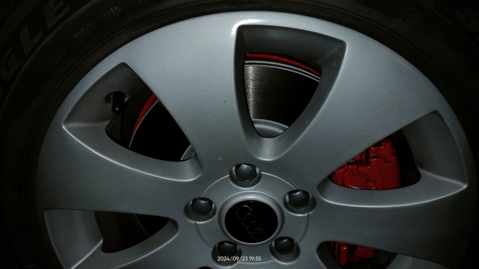

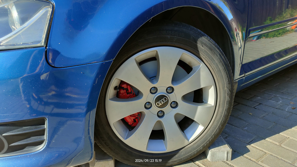

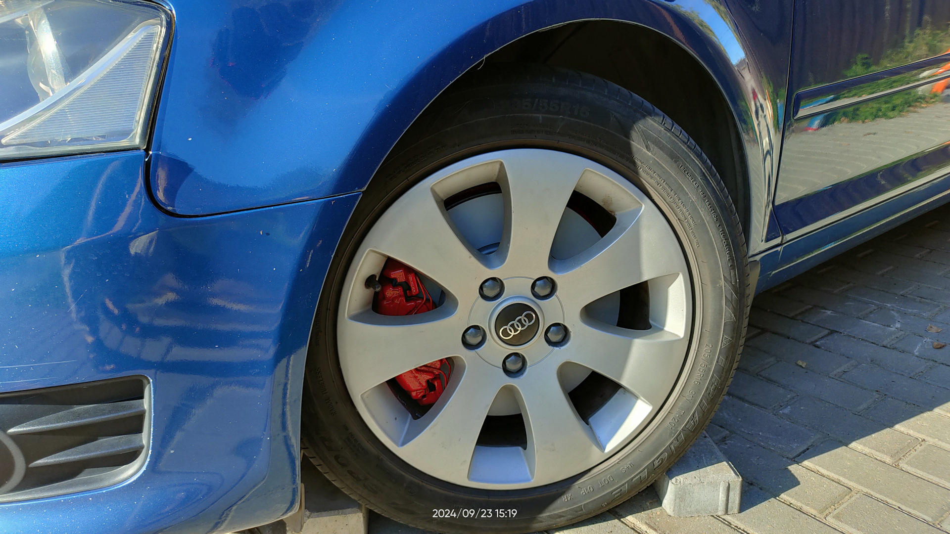

Забрал поставил, заодно поменял направляющие и перекрасил суппорта)
Решил прокатиться, торможу и какой то звук и тормозит не особо) Прокатился 20км
