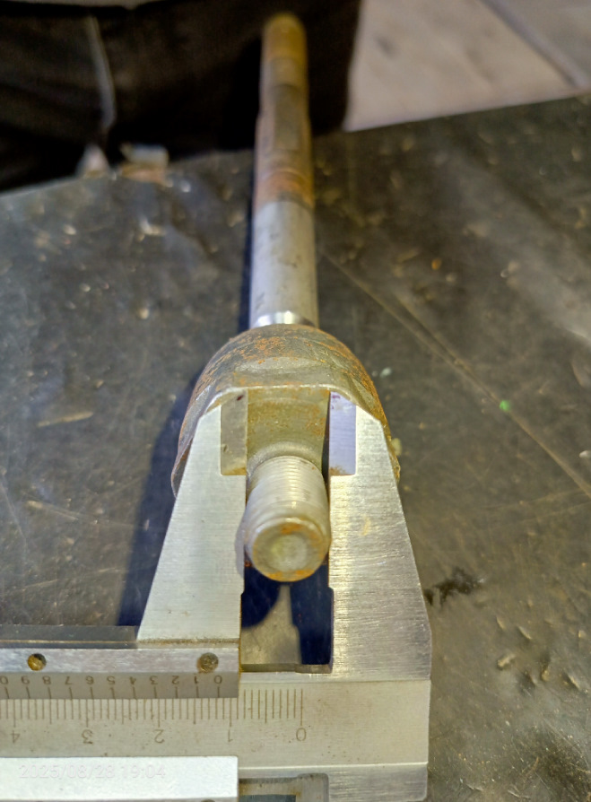

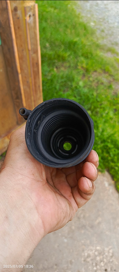

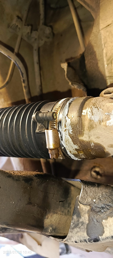

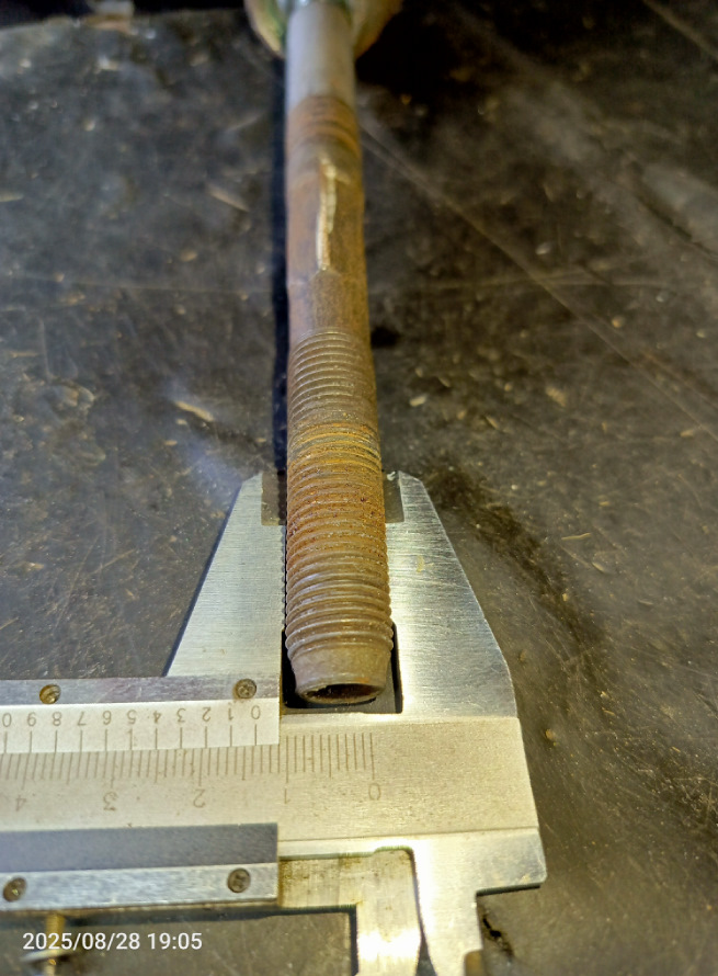

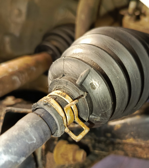

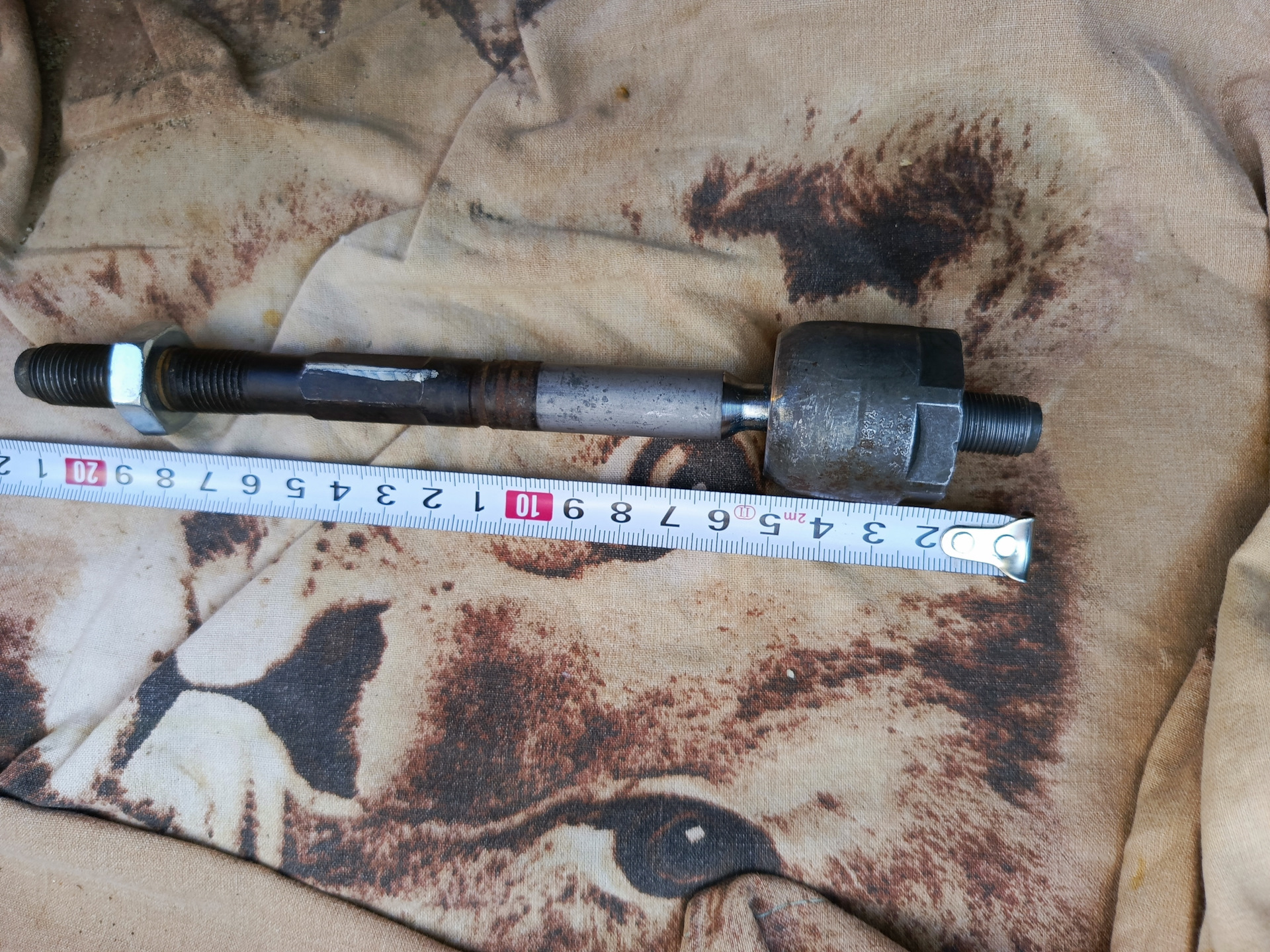

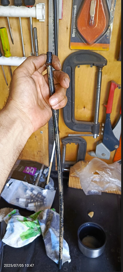

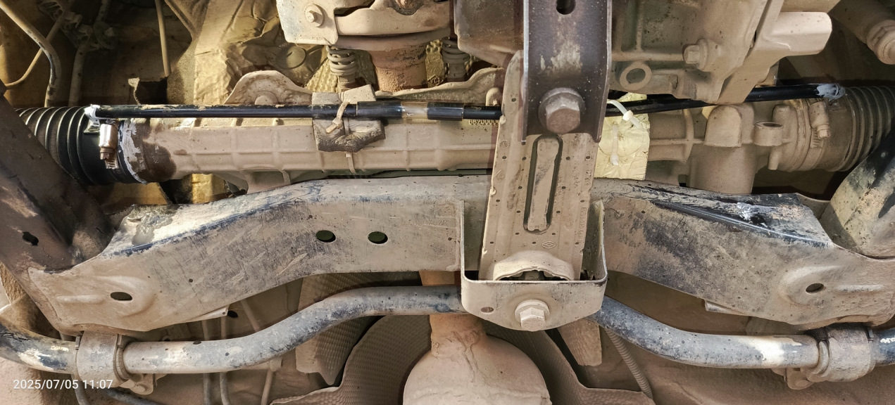

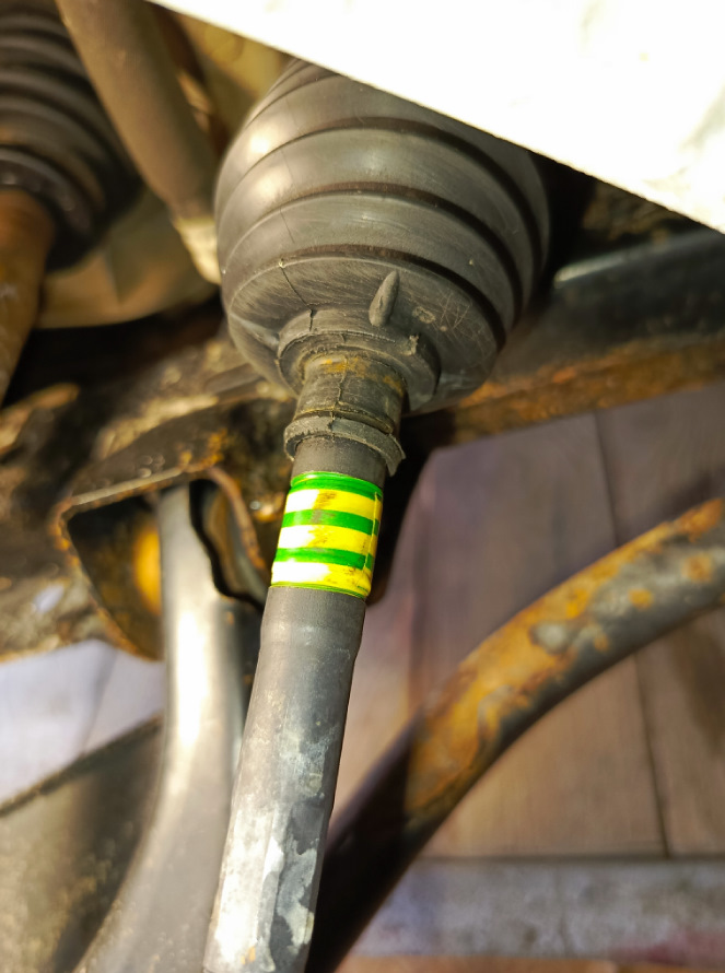

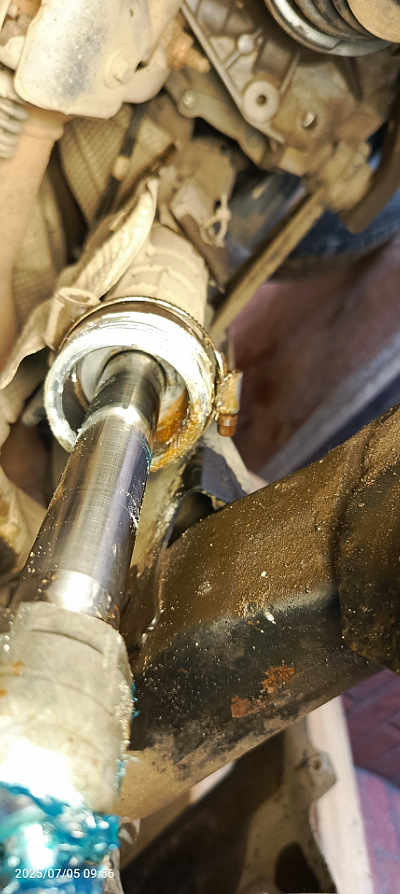

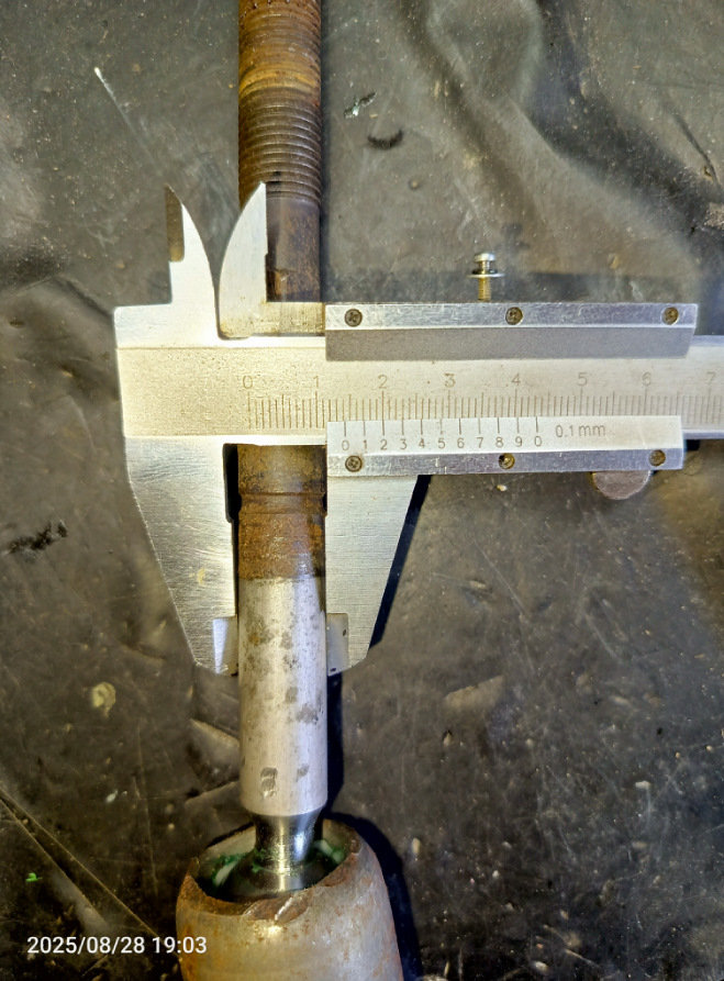

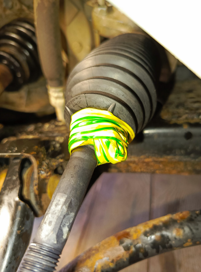

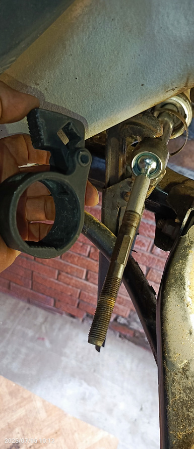

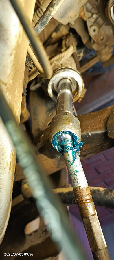

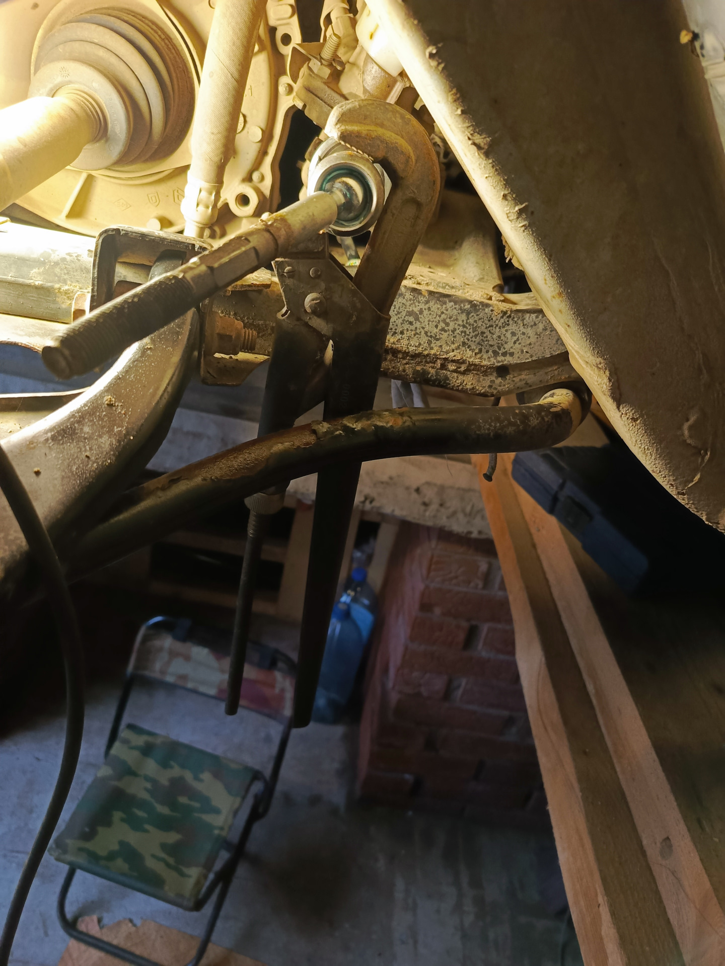

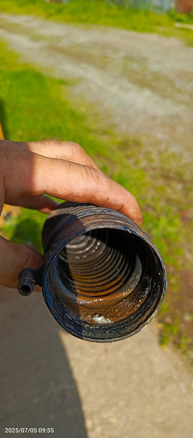

Корпусу рейки тоже досталось.За весь период один раз разбирал, смазывал.(не вздумайте брать тягу с посадочным местом под пыльник!)Этот бестолковый съёмник так и не смог открутить, газовым ключом можно открутить! (с пассажирской стороны точно)Как новый.Всё посадил на герметик+старый хомут под отвёртку.Вакуумный шланг подрезать бесполезно, пипка на пыльнике просела, тоже посадил на герметик.Конечный результат, надо в водительский пыльник залезть, просушить и промыть там всё.С водительской стороны, тоже можно открутить газовым ключом!Сейчас на всех тягах делают посадочное место под пыльник. Результат по 2 дыры в каждом пыльнике!У оригинала нету таких посадочных мест!Замотал посадочное место.На времянки, пыльники нужно менять!Размеры оригинальной тяги.
