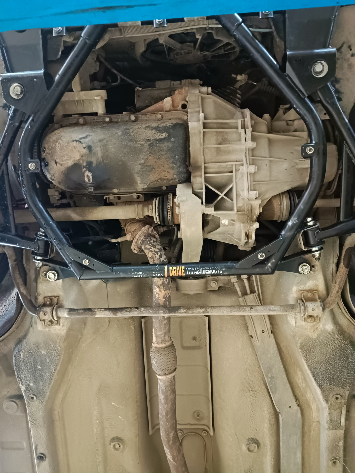

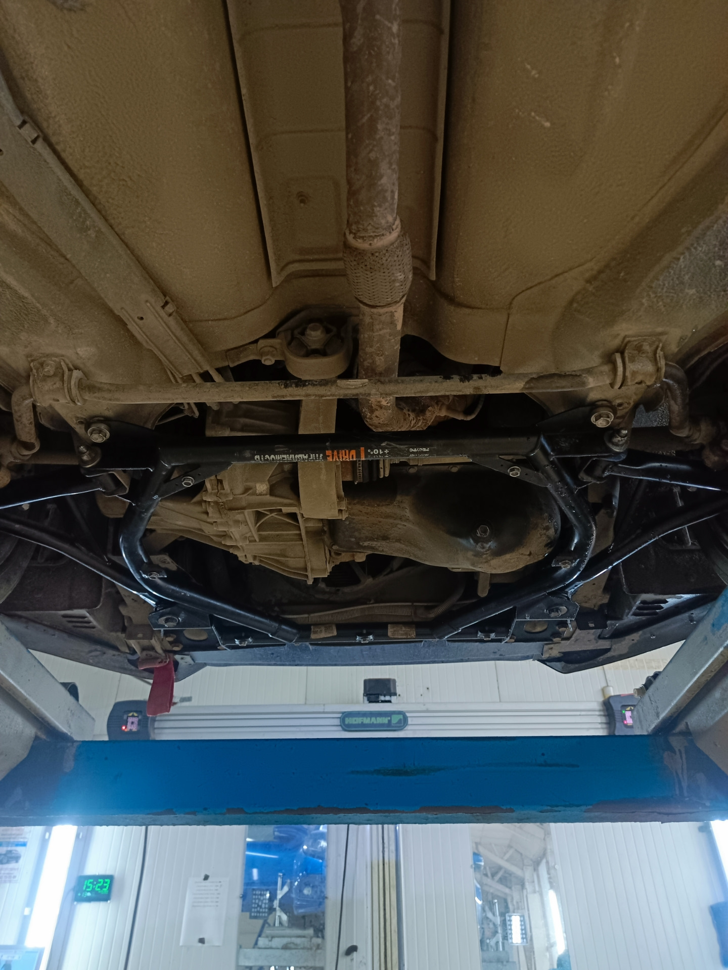

Доброго времени суток, я не буду копировать тексты от производителя и пытаться доказать что это прям настолько круто, просто поделюсь своими впечатлениями.
Начну с того, что этих подрамников куча, но мне был интересен именно подрамник от автопродукт, с жёсткими рычагами и увеличенным клиренсом.
Установка максимально простая, снимаем старые рычаги, и закидываем подрамник на свое законное место!
По развалу сделали так:
Кастер 3.5 (с шайбами ✓5)
Развал -1.5
Схождение суммарное 0.22
Ну теперь самое интересное, что изменилось?!
1) тяжесть руля
На месте руль пушинка, можно крутануть руль, он сам на пол оборота докрутится. Но на трассе, он стал приятно-тяжелым.
2) управляемость
Скачать что это другой автомобиль, ничего не сказать. Мне нужно было, чтобы машина в поворот не просто заезжала, а ввинчивалась в него, и это получилось. Где раньше на 70 уже начинался снос, сейчас начинается на 95
3) движение по трассе
Одним словом это поезд. Просто выбрал направление и едешь, не надо подруливать, колея теперь не враг
4) торможение
Как пишут что нету кивка, не могу сказать, тормоза такие, что хочешь не хочешь, а кивнешь)
5) боковые крены
Да, правда стало намного комфортнее, теперь чувствуется особенно хорошо, что жопа желейная и ей нужно заниматься
По итогу:
Своих денег оно стоит, особенно если много ездите по трассе или агрессивно. В других случаях наверное в нем смысла нету!

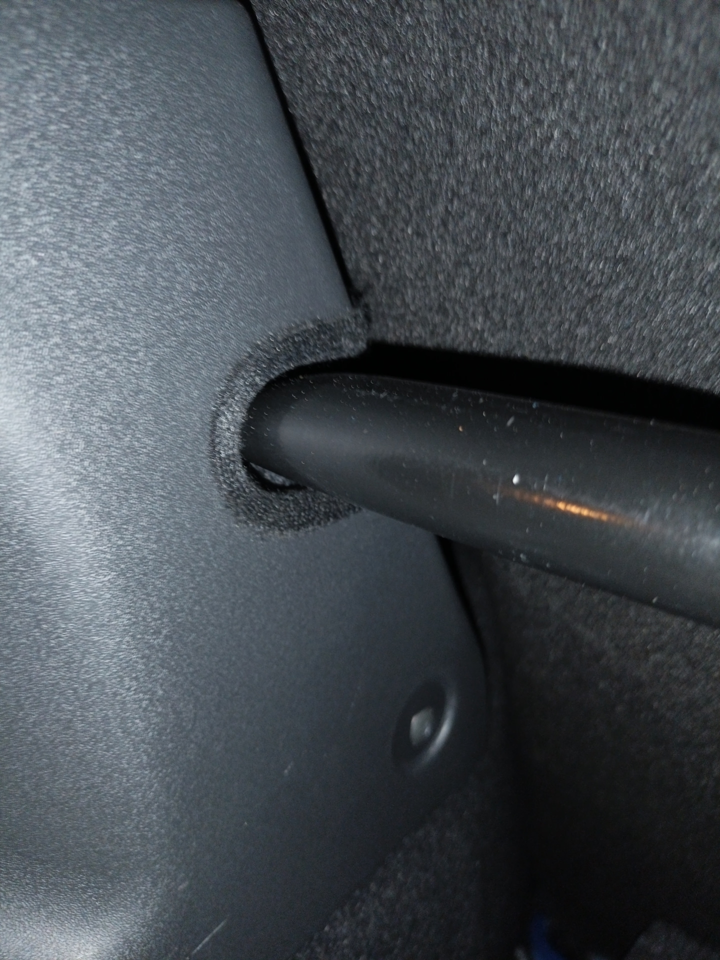

Для жопы есть кресты, но на лифтбек тяжело ставятся, так как нужно резать пластиковую обшивку багажника.
Также видел что-то на подобие поперечины на заднюю балку. Думаю установить в ближайшее время, затестить. Хуже точно быть не должно
Не знаю, что там тяжёлого, два отверстия коронкой просверлил и поставил. Тяжелее эту обшивку снять, чем отверстия сделать
Ну возможно и не сложно. Опираюсь на посты некоторых других людей которые ставили. С их слов сложно найти нужное место. Сложно точно вырезать чтобы не получилось большое отверстие и не выглядело колхозно.
под полкой и за сидушкой один фиг не видно этого колхоза ))

Ну вот да, подогнать минимально аккуратно и правда сложновато. Но и правда то, что ни распорки ни отверстий не видно при пользовании багажником, если полка присутствует на своём месте
Ну во всяком случае пока сам не попробуешь не поймешь
VerbaStroy
Тут не просто просверлить надо, а отмерить все тютелька в тютельку. Это не хыханьки😏. Без штангель циркуля не разберёшься)
Находил крест и обычную распорку, разница в цене существенная, а вот разница в поведении машины неизвестно))
