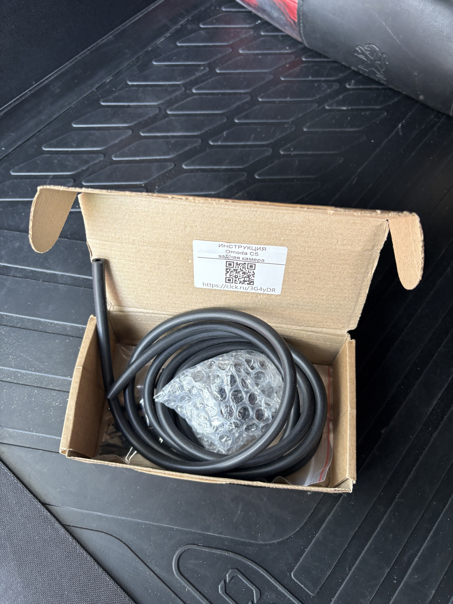

1. Установил омыватель задней камеры — очень удобная штука. Ставил себе на 7про, 8про, хочу жене на 4про поставить (но с этой версией переходной 18years edition пока не нашел нужный омыватель, от обычных 4про не подходит, от новой 4 тоже).
Все довольно просто, если имеешь опыт )

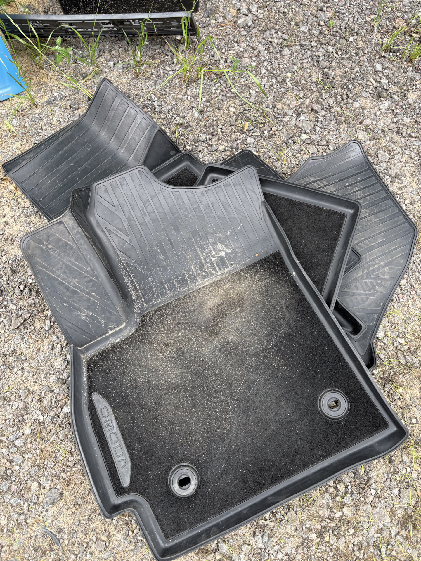

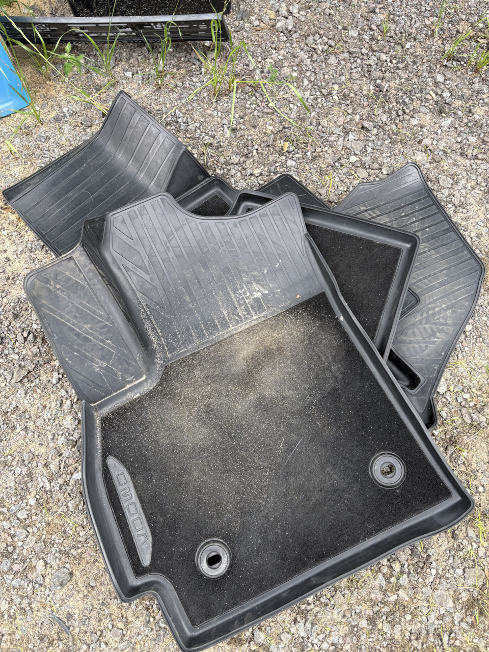

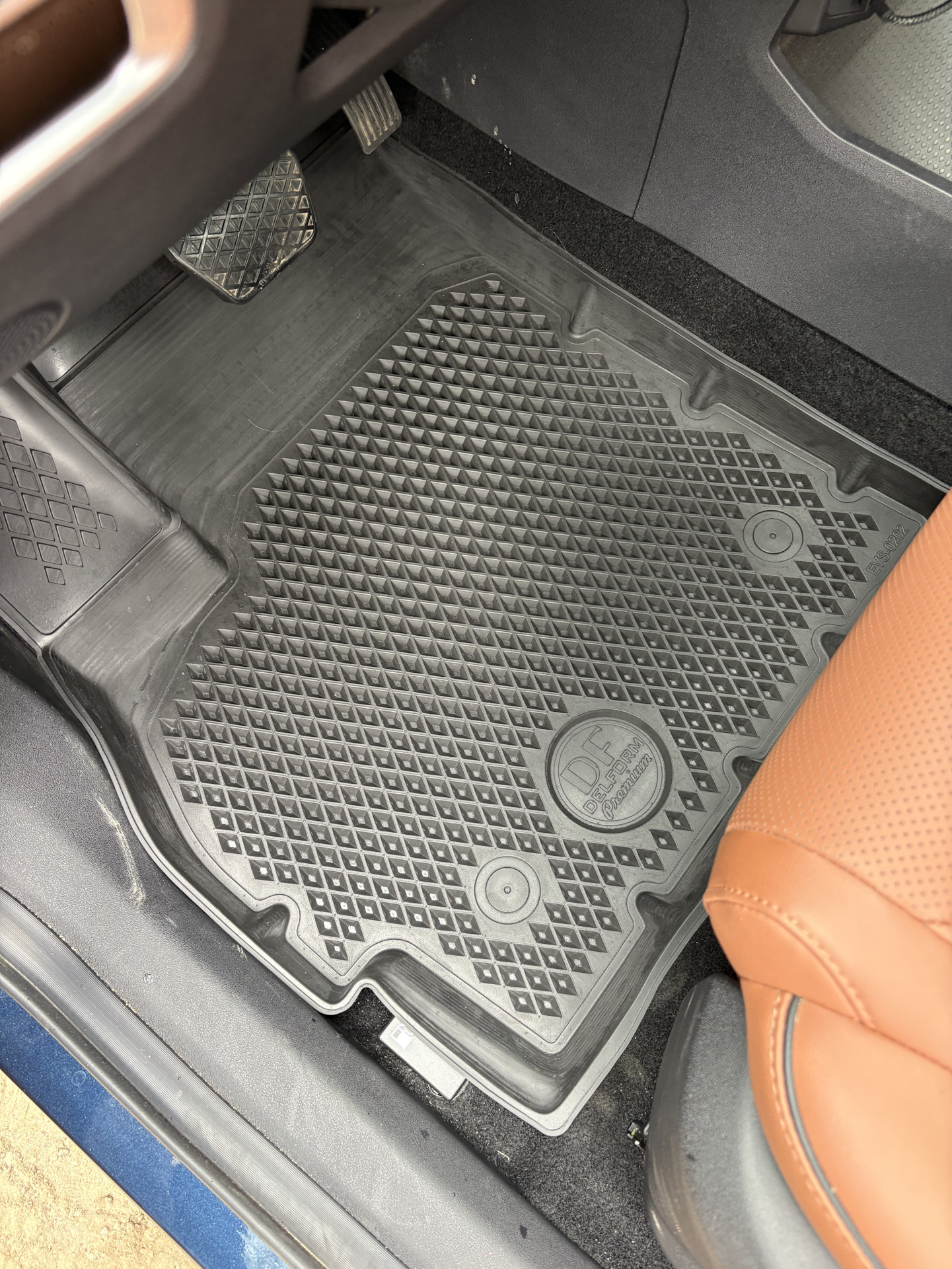

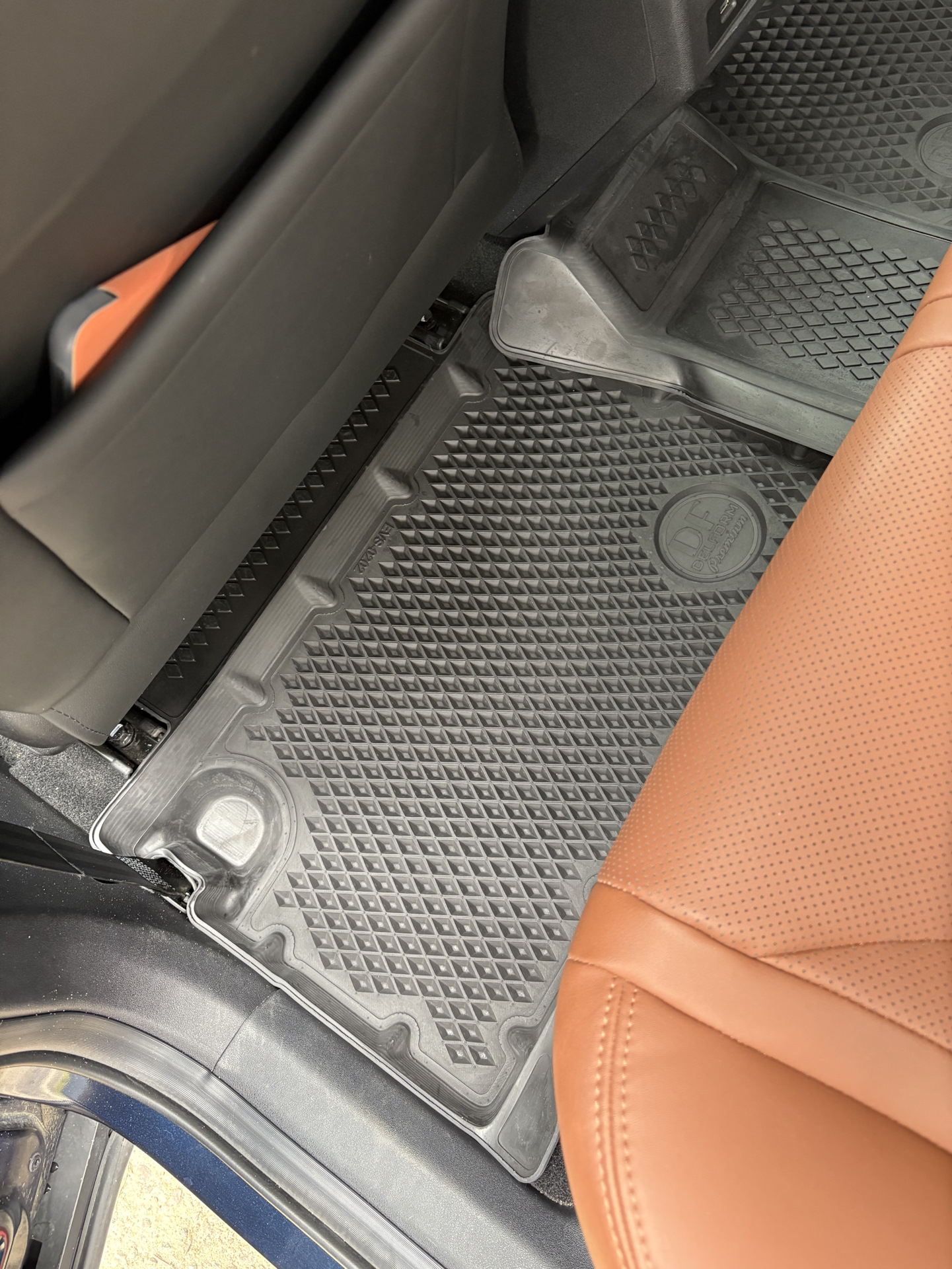

2. Заменил ковры текстильно-резиновые на Delform (сочетают в себе точность изготовления и хорошие борты резиновых ковров и преимущества Ева).
Все просто — мы живем в строящемся поселке и на дорогах куча песка, мусора и прочего и текстиль быстро теряет вид, хотя внешне смотрится очень приятно. Как закончим наши дороги — буду на лето ставить их себе назад.

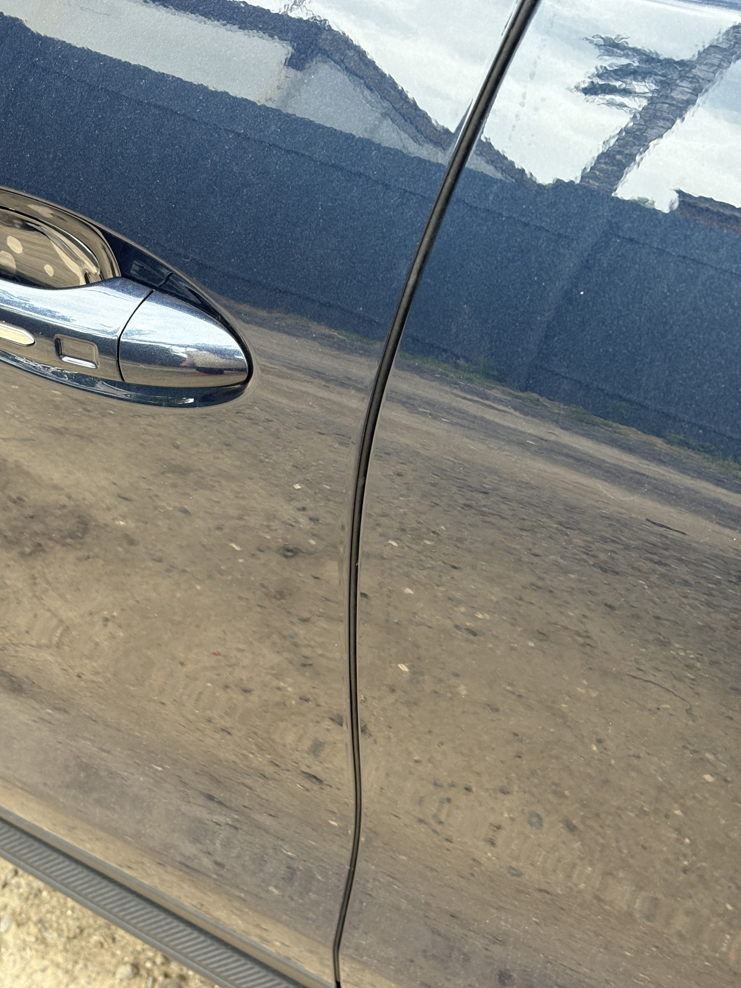

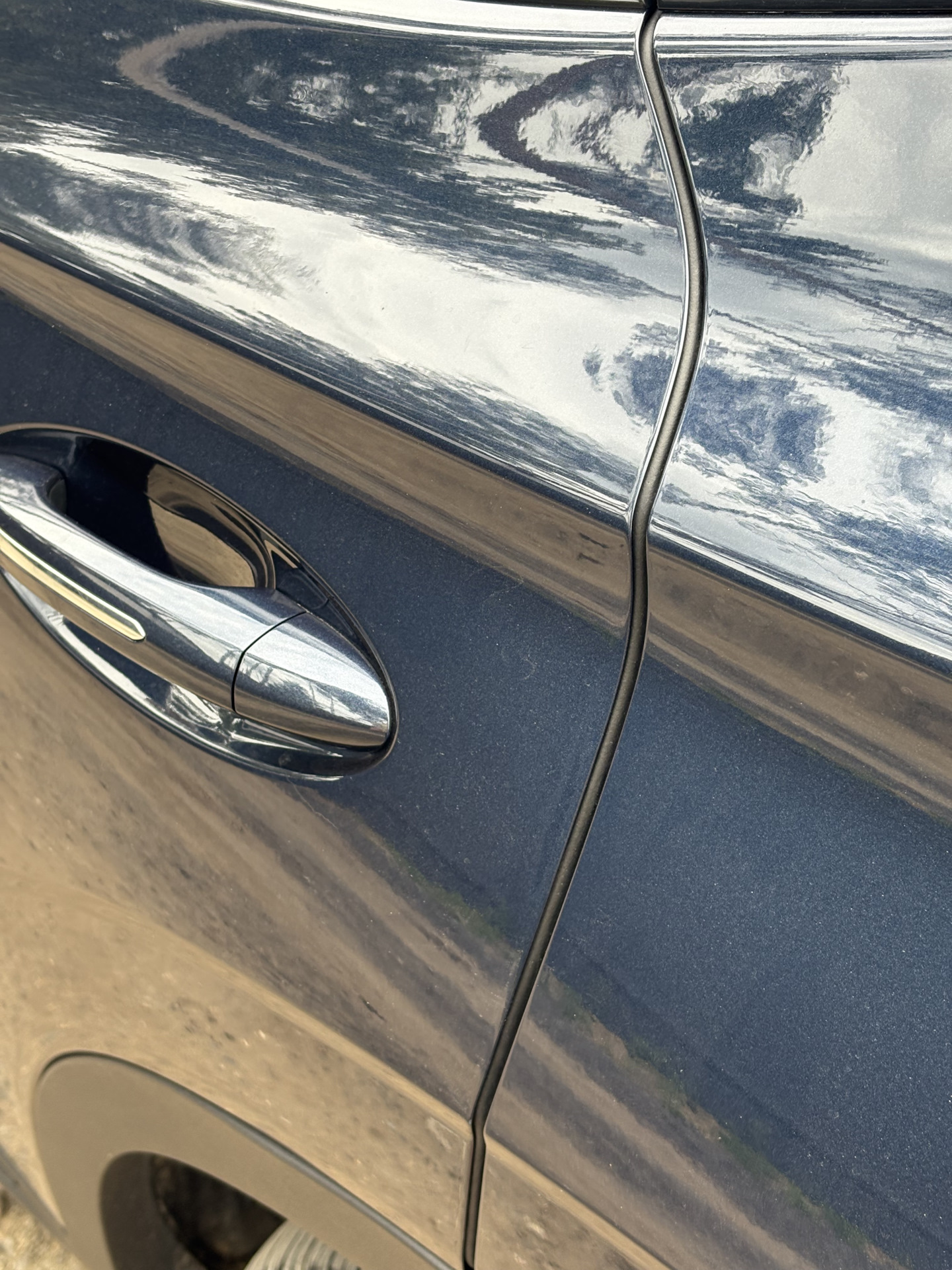

3. Поставил уплотнители дверей (из старых запасов были), чтобы меньше пыли было и тише в машине.

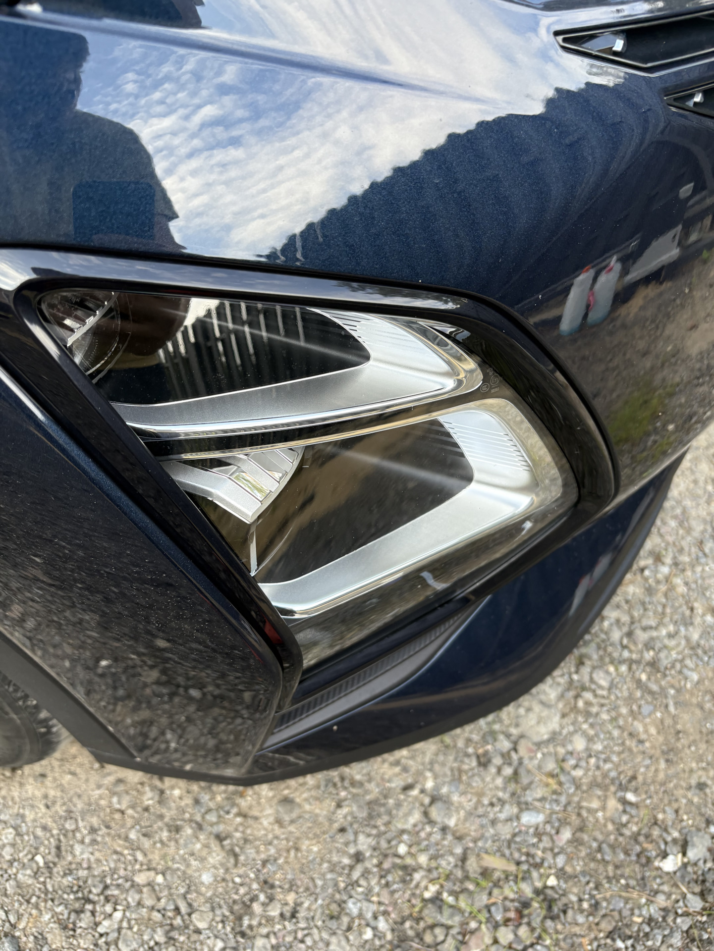

4. Заклеил фары в пленку с олеофобкой, благо у нас форма простая и можно без особого опыта самому сделать

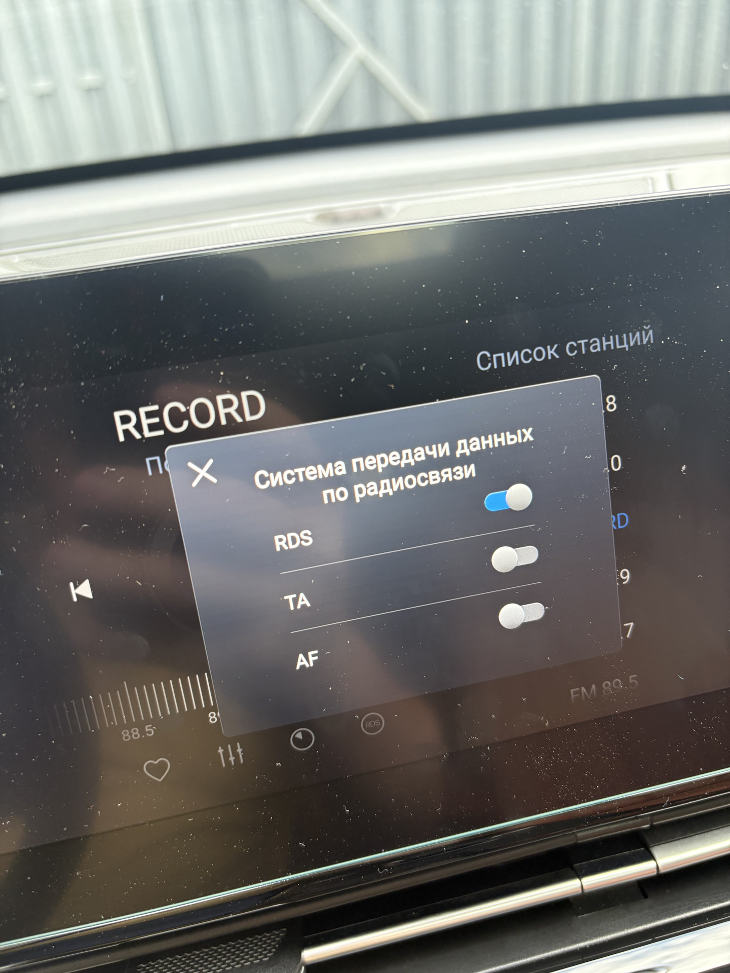

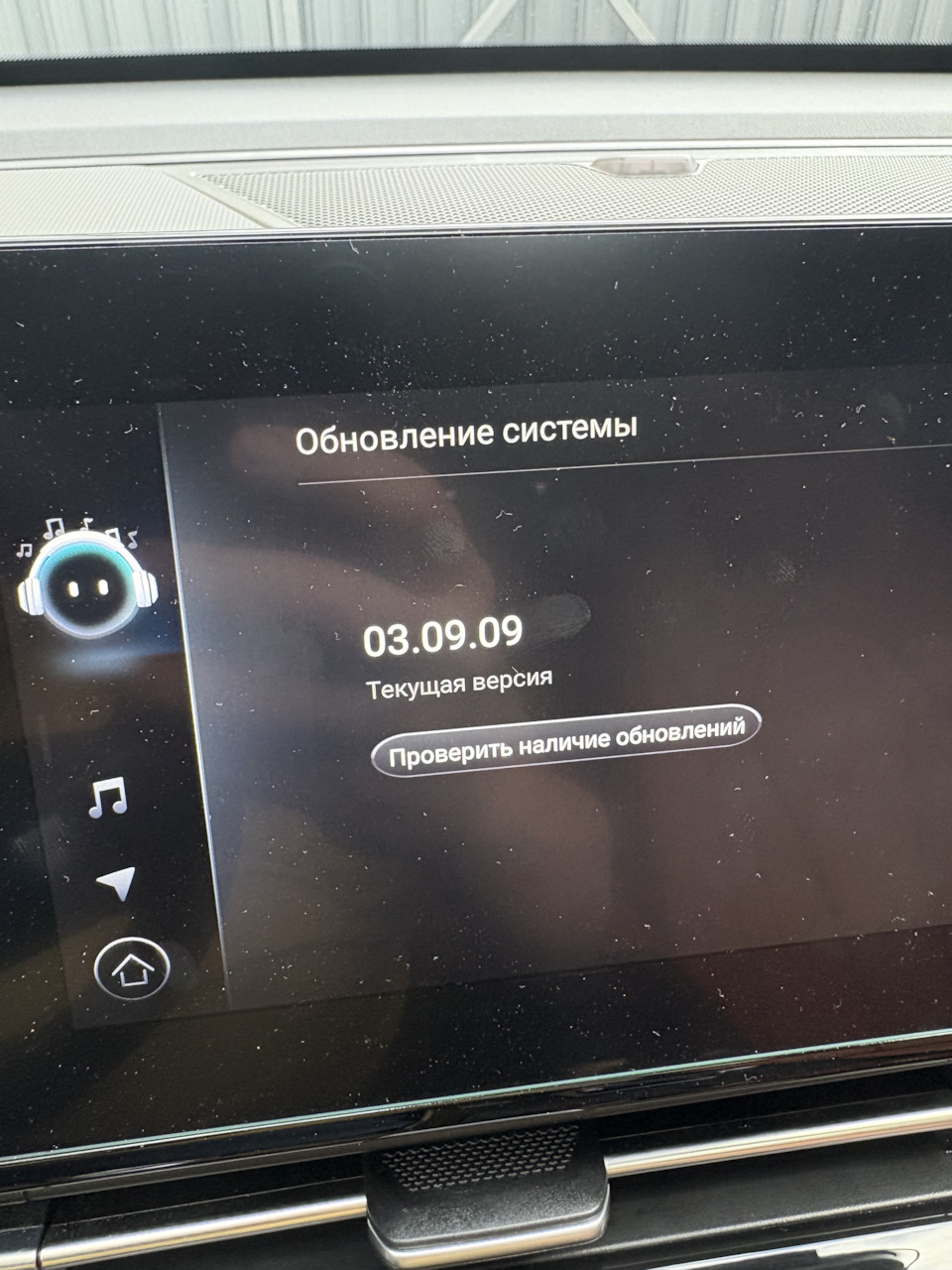

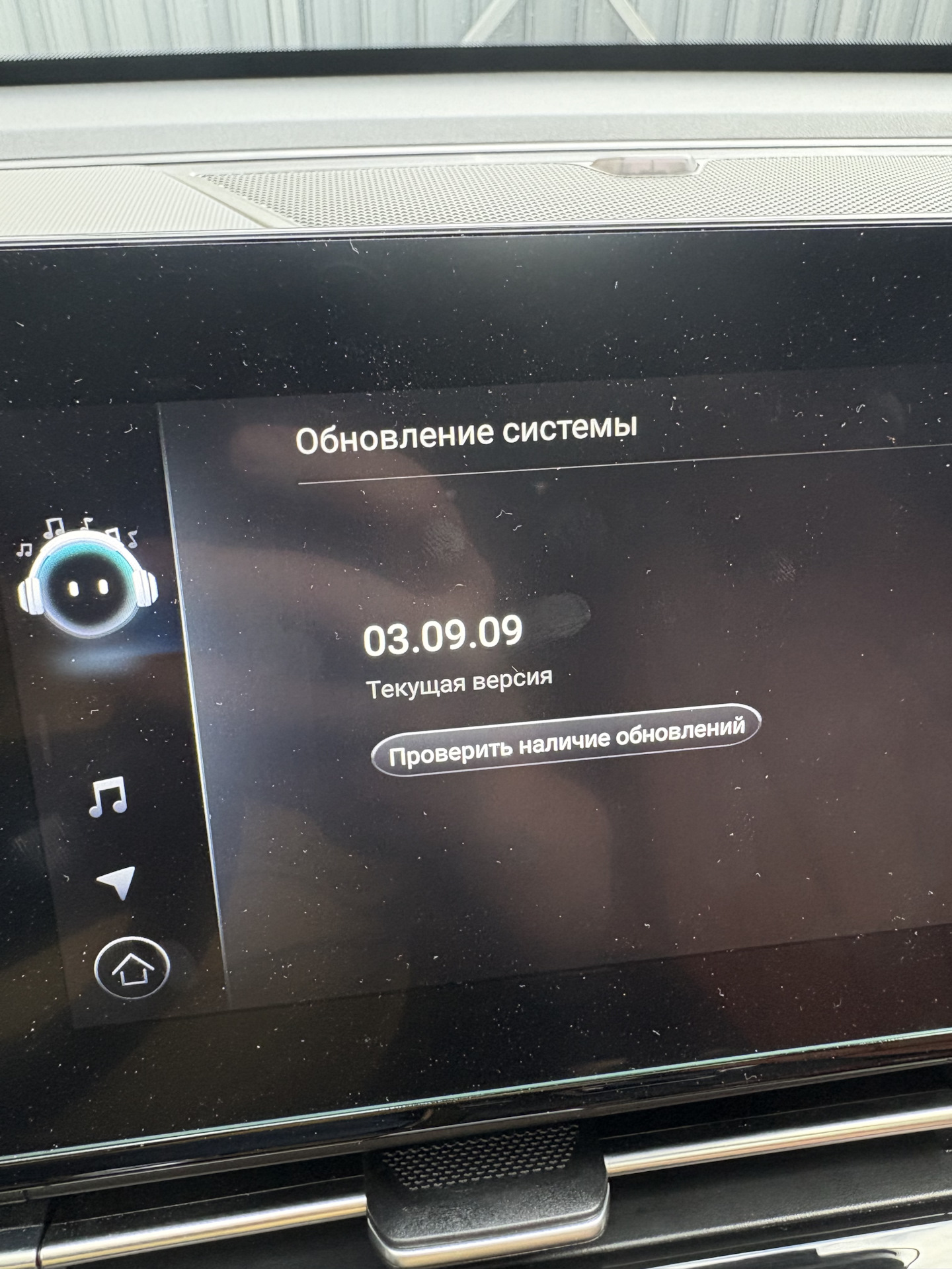

5. Обновил ГУ до версии 3.09.09
Появился РДС, но исчезло меню WiFi

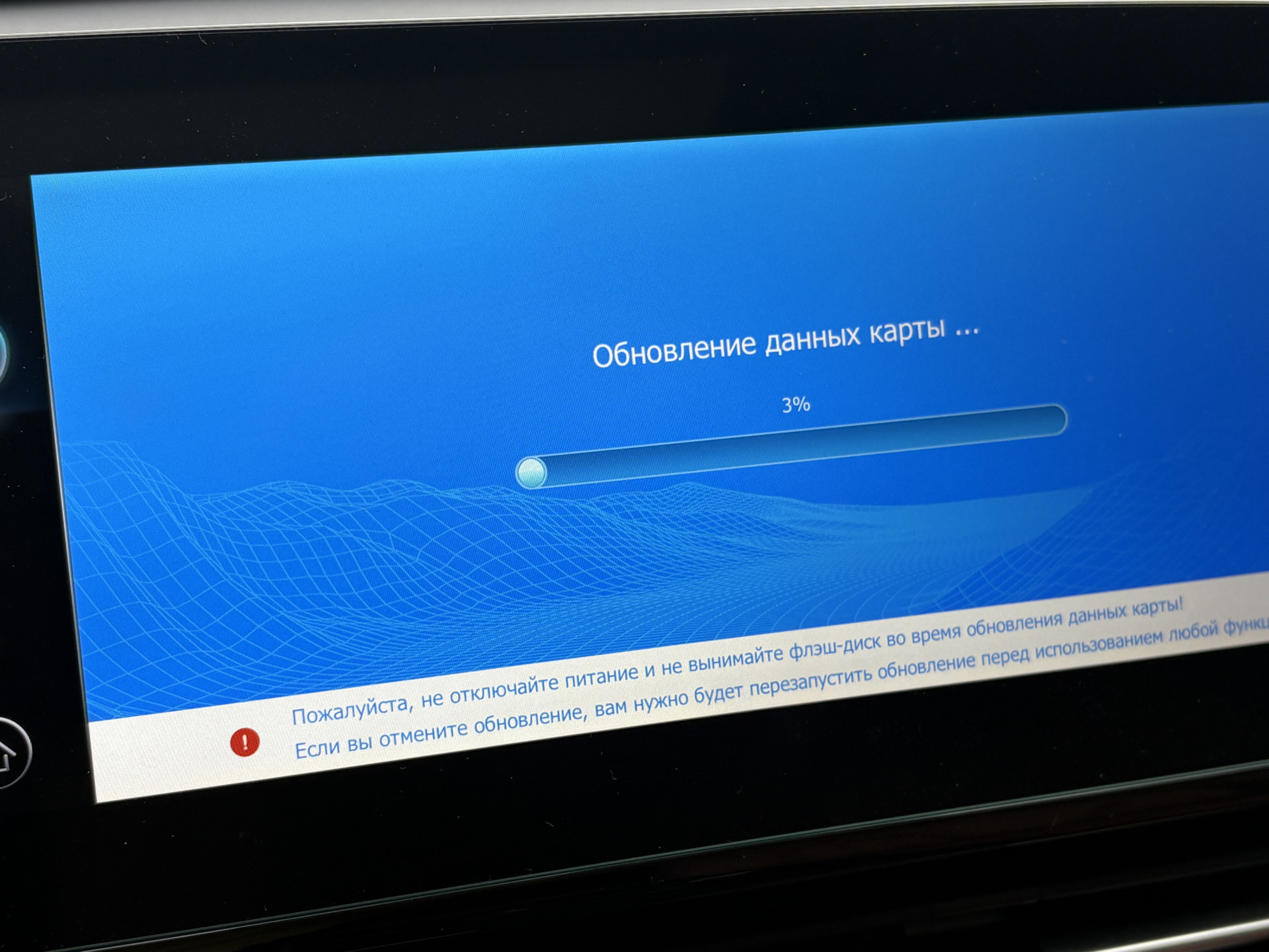

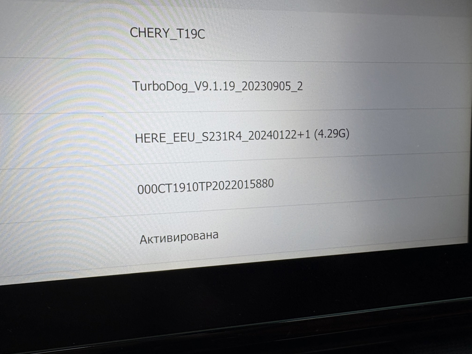

6. Обновил навигацию Турбодог (просто для порядка 😁 )

А что за уплотнители такие на двери ? выглядит как завод, да и побогаче 😁
ozon.ru/t/THfAxzP
Nikkko-go
Там прямо под них площадки есть )
Я думал они немного другой конструкции
Все намного проще ) ну они есть разные, разной формы. Но у меня еще с прошлых машин оставались

В турбо-доге когда маршрут ставишь, карты крутятся с первых дней покупки машины, то норм показывает, то начинает вертеть, интересно исправили с обновой это, если есть возможность понаблюдайте пожалуйста)
Гляну сегодня-завтра

Как обновили карты и Гу. Где обновления скачали .

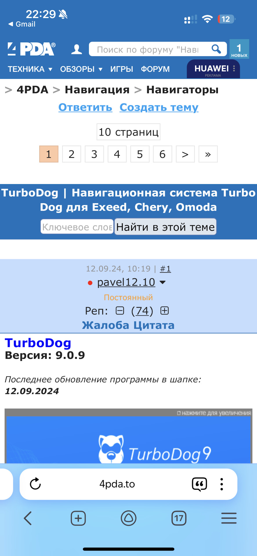

На 4пда есть ветка Турбодога, папку из абрахива в корень флешки и запускаешь Турбодог, он видит.
4pda.to/forum/index.php?showtopic=1094475

А как само ГУ обновляли?
Пардон, затупил. На д2 есть прошивка, ее качаешь, распаковываешь на УСБ и в ГУ. Там появляется возможность обновить
