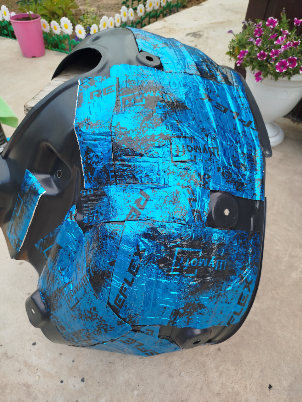

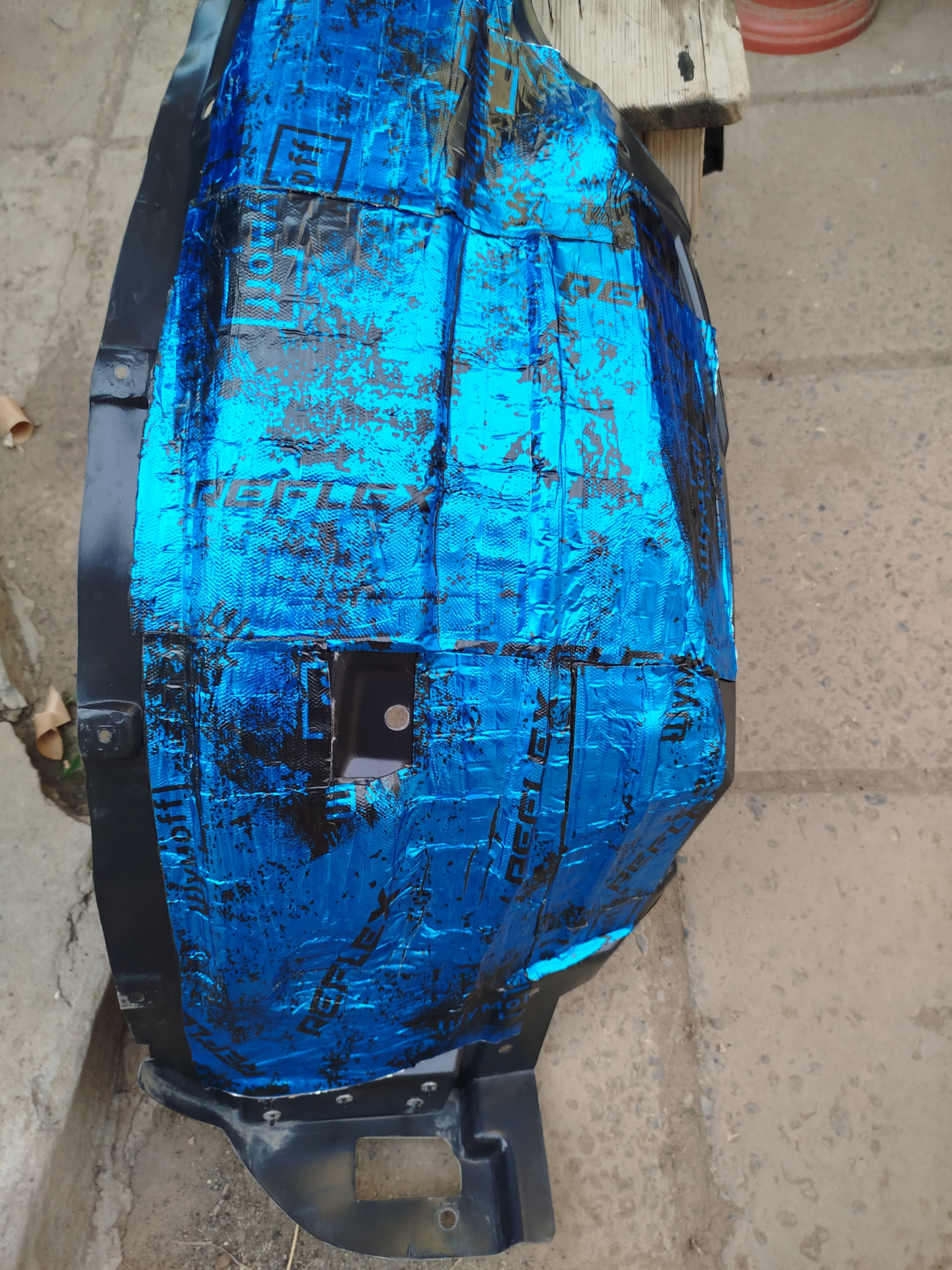

Сделал всё в 4 слоя:

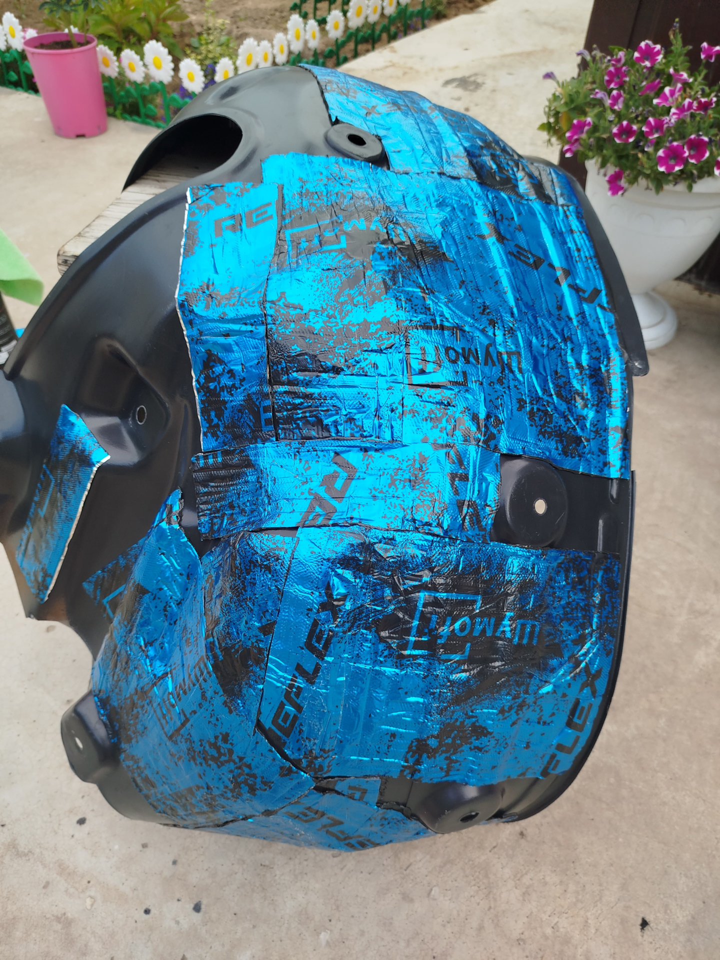

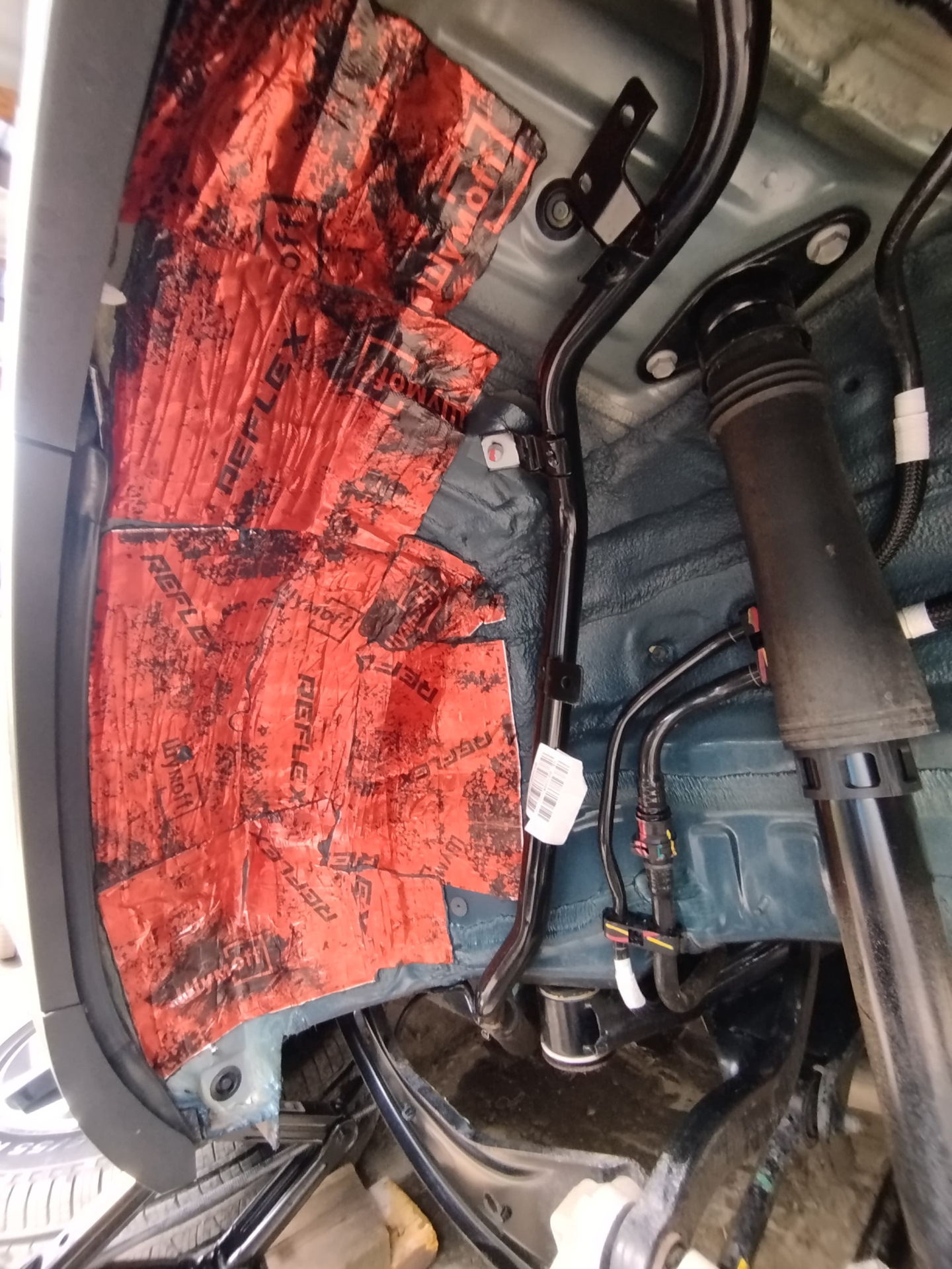

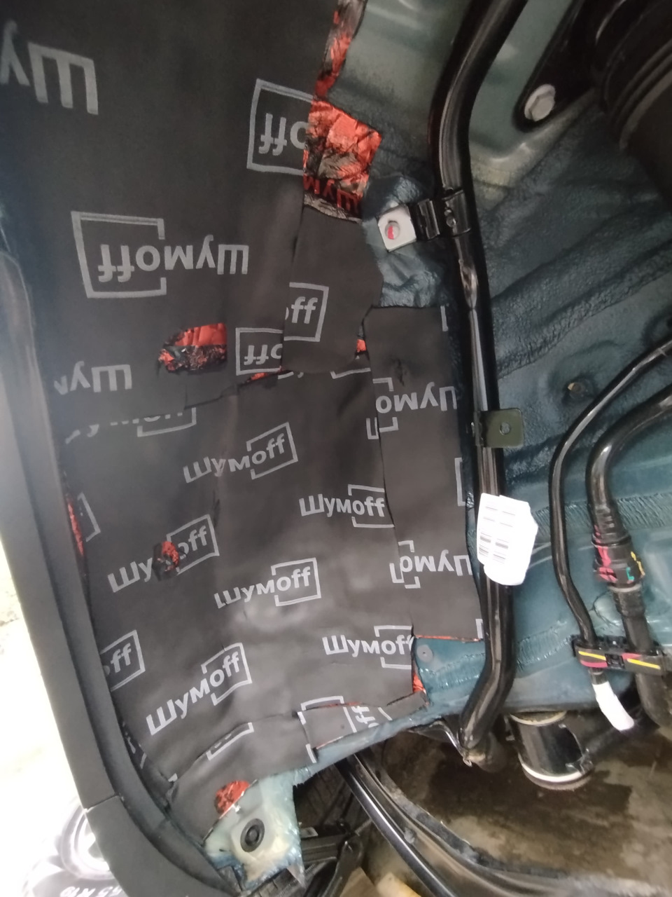

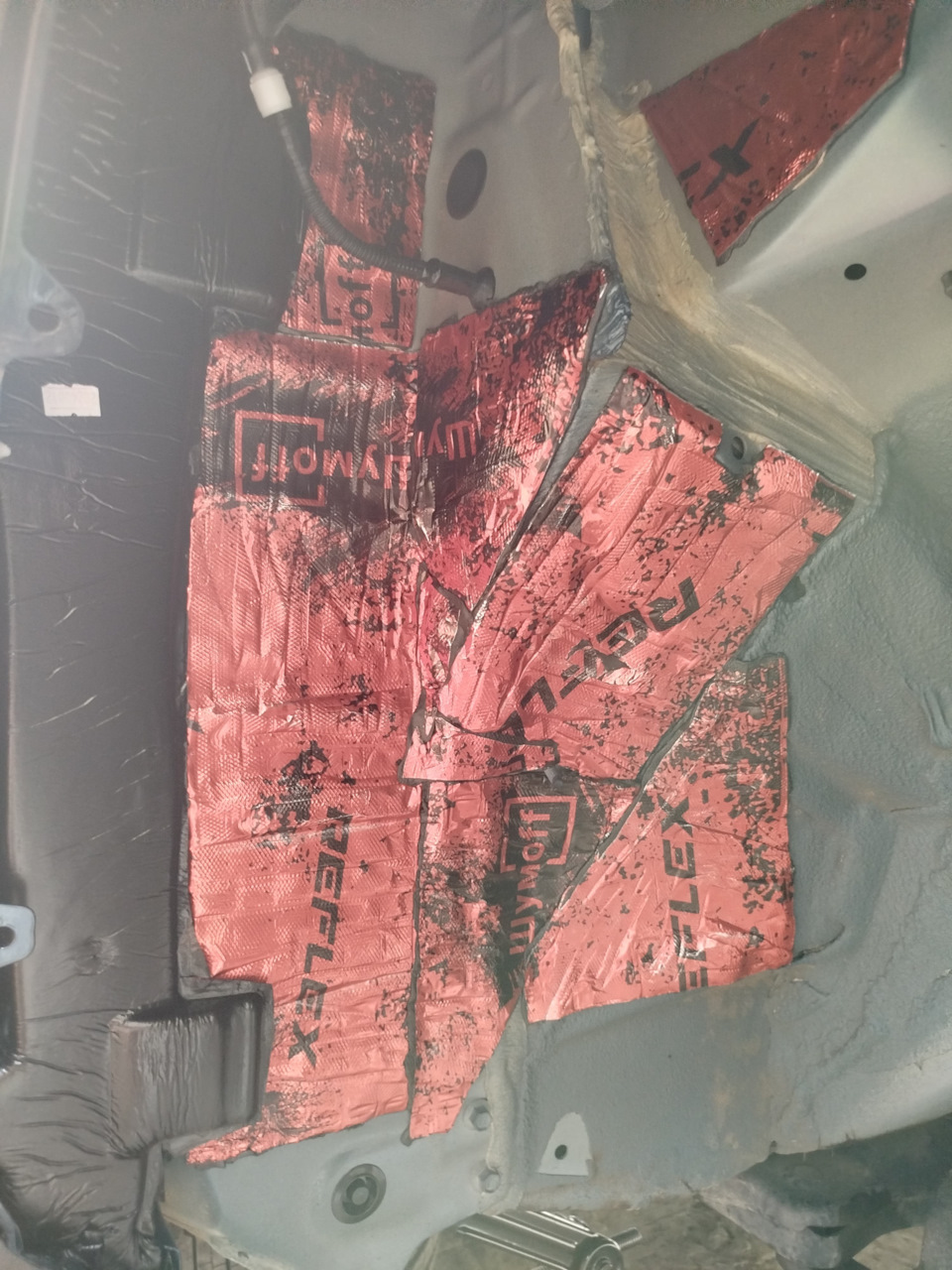

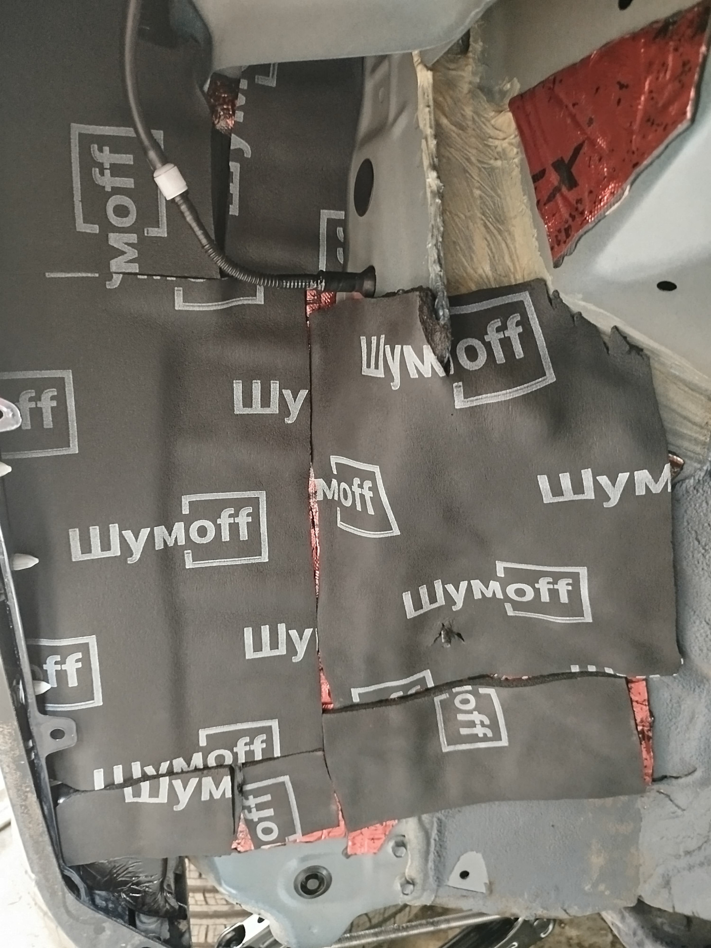

На металл арок:
1 слой — Шумофф Reflex 4 (ушло 10 листов)
2 слой — Шумофф Комфорт 6 мини (ушло 6 листов)

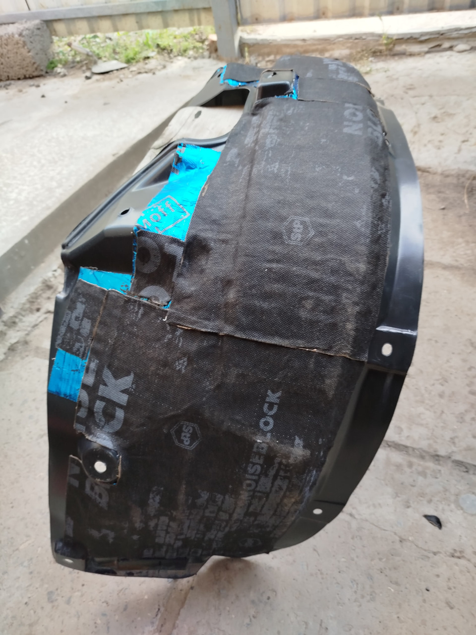

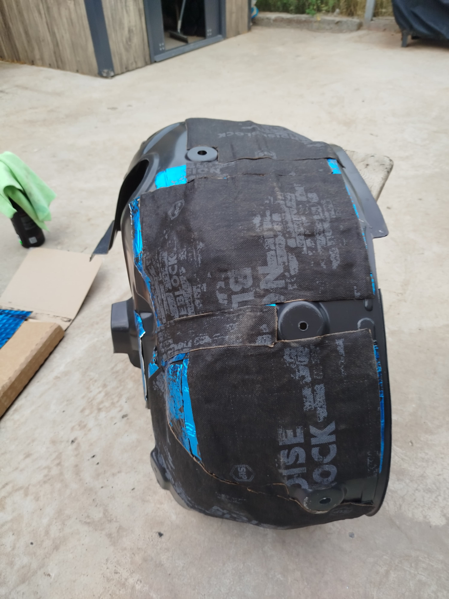

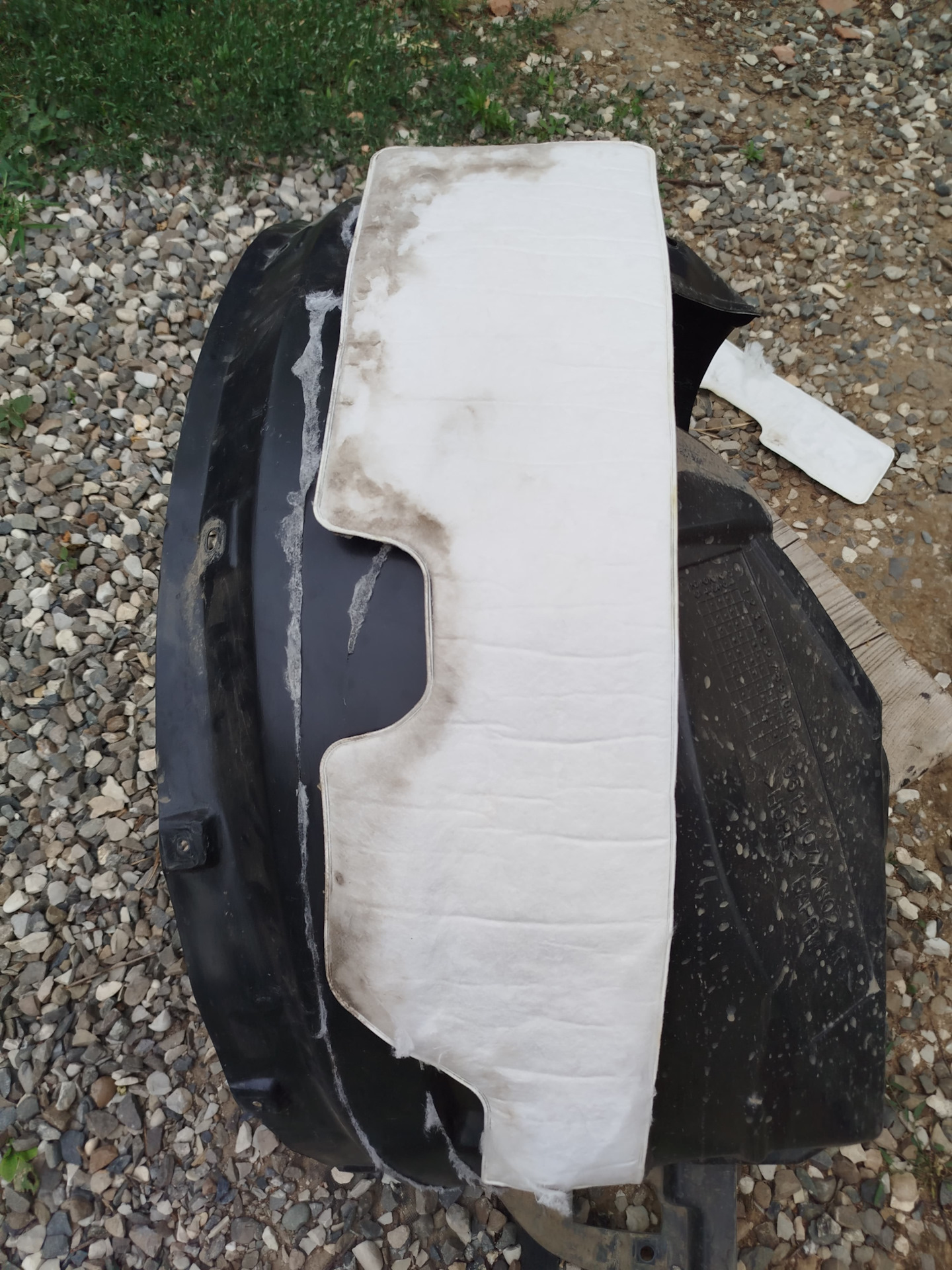

На подкрылки:
1 слой — Шумофф Reflex 3 (ушло 16 листов)
2 слой — StP Noiseblock 2.0 (ушло 4 листа)
Подкрылки, конечно, стали тяжелее, но клипсы у нас крепкие, всё держится хорошо — ничего не провисает. Передние встали без проблем, задние — плотненько, но сели как надо.
Результат: шум от арок ощутимо ушёл, но теперь стало слышно, как звучит багажник и двери 😅
Так что следующим этапом будет багажник — скоро займусь! Главное найти на это время😅

Да да да…шумишь в одном месте, шум смещается в другое🤣
Работки много конечно, отталкивает это разборка сборка подкрылок 😄
Согласен. На каждое колесо уходило 3 часа. Час помыть и разобрать, час оклеить, час собрать
У нас в Питере, все сгнило бы от такого чуда
Ничего не сгинет. При правильном монтаже доступа воздуха под вибру нет. На ютюбе есть ролик где снимают вибру с арок после 3х лет и там не намёка на коррозию
Плюс один к комфорту)
Reflex самая дешовая вибра, у нее фольга тоньше чем у серии M шумофф
да фольга там 50 мкм, вместо 100. Но при этом та же мастика с ингибиторами коррозии что и в М серии. Единственно куда она не подходит это на технологические отверстия в двери. Для ровных поверхностей вообще разницы нет
Поверх шумки можно сделать ещё и антикор
не получится. в арках вторым слоем вспененная резина, на нее антикор не ляжет. В вибре есть ингибиторы коррозии, под ней точно ничего не сгниет
