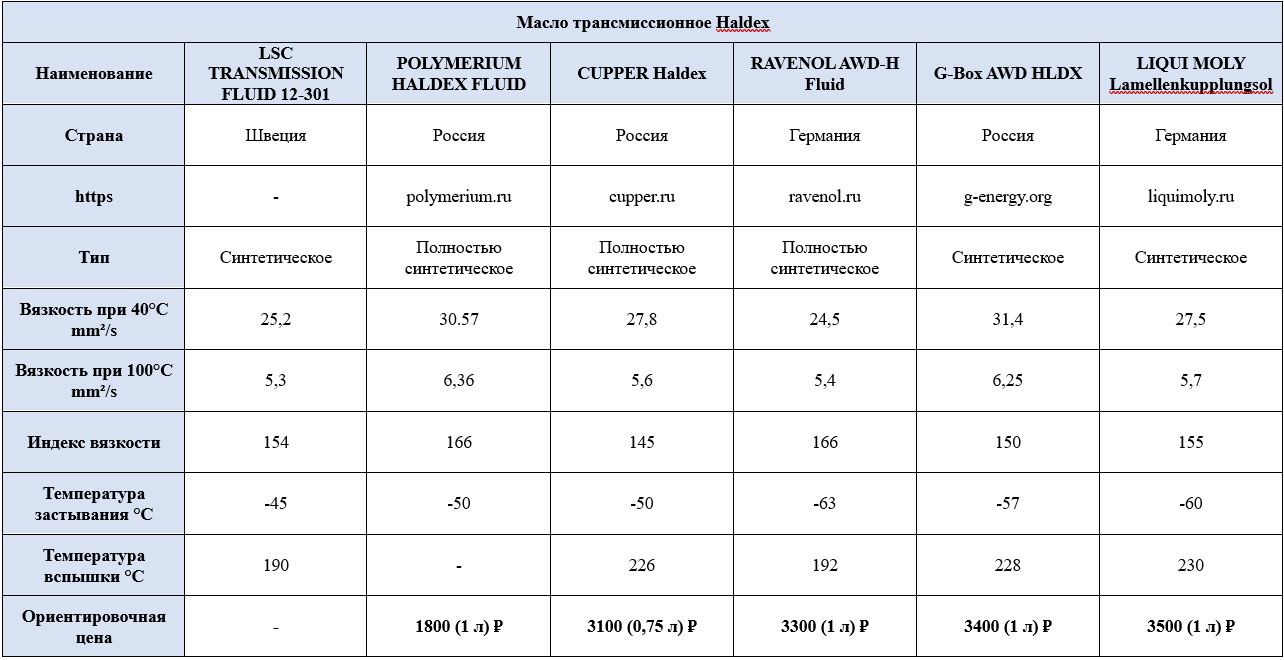

Анализ официальных спецификаций и рыночных предложений позволяет сформировать технический регламент по выбору трансмиссионной жидкости для муфты полного привода BorgWarner Gen-V, установленной на Haval Dargo.
1. Спецификации производителя (GWM/Haval)
1.1. Рекомендованная жидкость
Оригинальной жидкостью, предписанной производителем, является LSC TRANSM.FLUID 12-301, произведенная Statoil Lubricants (Швеция).
1.2. Требуемый объем
Заправочный объем составляет 0,6 ± 0,02 литра.
1.3. Дилерская жидкость
В дилерской сети используется масло трансмиссионное SEID 12-301 под каталожным номером Great Wall SEIDOIL123011.
2. Критерии подбора аналогов
Выбор альтернативной жидкости должен основываться на следующих технических и рыночных критериях:
(1) Доступность на рынке РФ: Рассматриваются только те продукты, которые официально поставляются и доступны для приобретения.
(2) Гарантия подлинности: Возможность покупки оригинального товара через проверенные каналы дистрибуции.
(3) Соответствие допускам: Жидкость должна иметь официальное соответствие одному из следующих допусков: VAG VW Group G060175A2, VOLVO 31367940 или Haval LSC TRANSMISSION FLUID 12-301.
(4) Наличие технической документации: Обязательно наличие паспорта безопасности продукта (Technical Data Sheet — TDS) от производителя.
3. Примечания
(1) В перечни совместимых продуктов не включаются масла от производителей, прекративших поставки на территорию РФ.
(2) Цены, указываемые в аналитических материалах, являются ориентировочными на дату публикации.
(3) Последовательность перечисления аналогов, как правило, выстраивается по мере увеличения стоимости.

У меня муфта с 65й относительно ВАГ жижей, странно что в Дарго старая ревизия муфты под 60ю жижу… Я 1й раз заказывал в Польше в их инет магазине Аллегро (вроде), оригинал ВАГ, потом заказывал в Автодок жижу Вольво оригинал. Через годик думаю возьму жижу БоргВарнер, или закажу у ребят белорусов кто таскает с европы (тут есть такие) либо рискну купить у какихто продавцов Борг-Варнер запчастей, такие сайты вижу… По вопросу — ну видимо у дилера, что Дилеры то льют?
ОД льют SEID 12-301 (Great Wall SEIDOIL123011)
Из представленного я бы остановился только на первых 2х вариантах. Почему кстати нету в списке оригиналов ВАГ и Вольво? Borgwarner? Даже, прости господи — Febi?
1. SEID 12-301 очень слабенькое относительно LSC TRANSM.FLUID 12-301. В розницу уже можно купить, но цена — от 8К.
2. LSC TRANSM.FLUID 12-301 — а где его взять?
Мне привозил друг через свое ИП со склада в Белоруссии. Заказывал через сайт Stparts.ru Есть на озоне, отзывы вроде норм. ozon.ru/t/HOcpn3B
ProDargo
На озоне . Но я взял halbot 311
