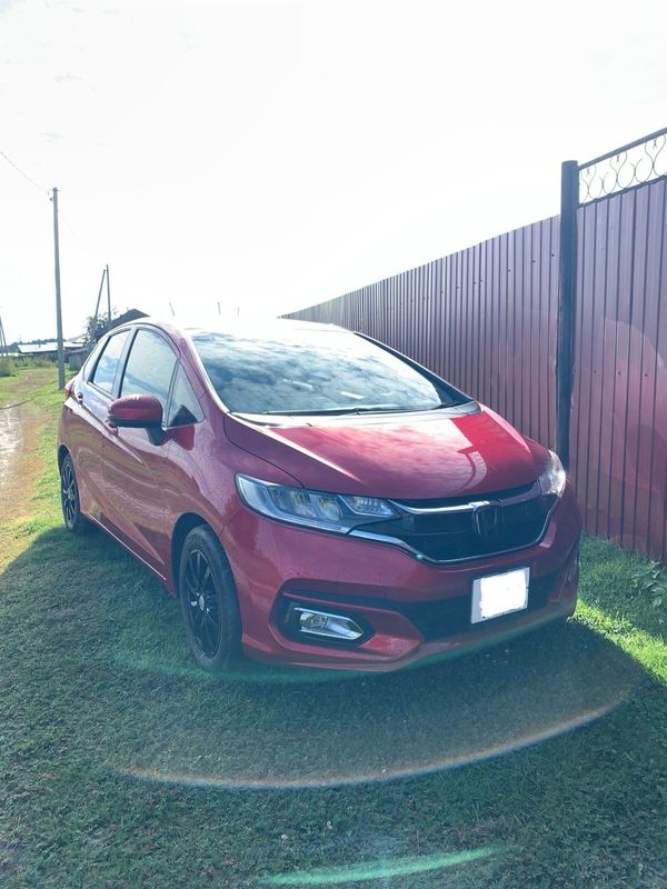

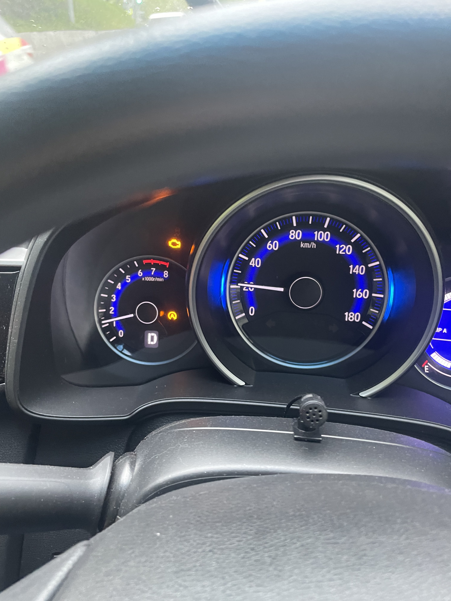

Всем доброго времени суток! Продолжаю бороться с появлением ошибки в дождливую погоду под кодом U0155. В предыдущем посте уже писал об этой ошибке и как она появляется.
Расскажу что было сделано:
— проведена визуально ревизия всех фишек под капотом и под днищем,
— отключил колхозно подключенные предыдущим хозяином китайские туманки и ходовые огни в бампере,
— заменен аккумулятор (старый был подсевший) на 55 Ач,
— заменил свечи и катушки с наконечниками (старые наконечники были в трещинах, что потенциально могло вызвать пробой в сырую погоду).
В итоге сегодня в дождь опять вышла ошибка U0155 и А в кружочке. Машина при этом едет как ни в чем не бывало.
Помогите советом, на что еще обратить внимание.

была такая же ошибка когда проедешь по лужам. смазал консистентной смазкой датчики положения кузова и все прошло.
Проверить состояние разьёмов к компу под капотом (не на глаз а прям досконально). Возможно физическое повреждение проводки. Срать в кан может и сигнашка и доп оборудование вплоть до магнитолы.
Вам нужен грамотный автоэлектрик с осциллографом, который найдёт обрыв . А так лечить по фотографии думаю особо толку не будет
В любом случае спасибо всем, что пытаетесь помочь🤝. Честно говоря уже не знаю куда еще посмотреть. Ошибка неоднозначная, особенно смущает «А» в кружочке. И как я понял из форумов, может появляться при любом отклонении уровня напряжения.

Что вообще делали с машиной в сервисе, когда отключали акб? До сервиса ошибка не появлялась? Приборку снимали?
Приборку не снимали. На сервисе отключали оптику и снимали бампер для покраски. До сервиса такой проблемы не было
Так может в сервисе массу какую-нибудь не закрутили?
Буду еще раз проверять
Там на телевизоре есть массы, и где лонжероны под фарами
