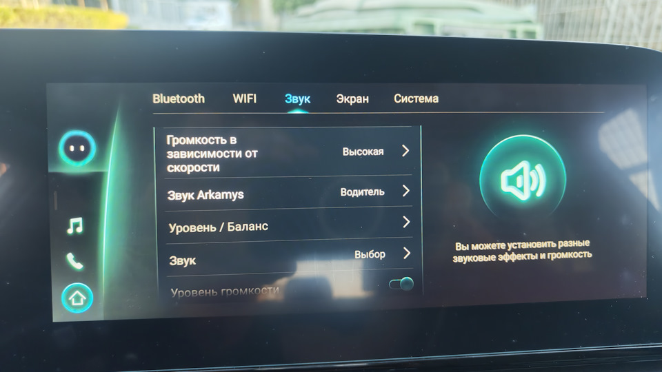

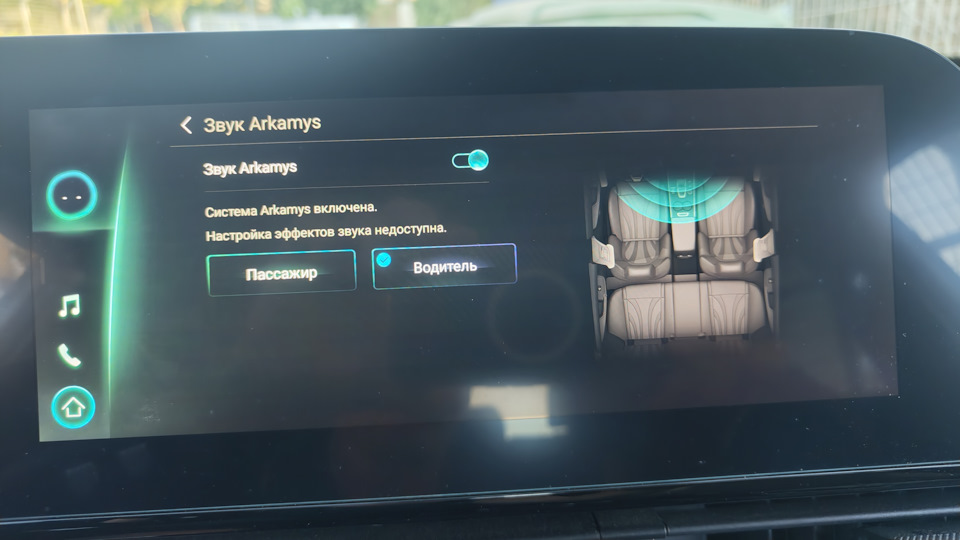

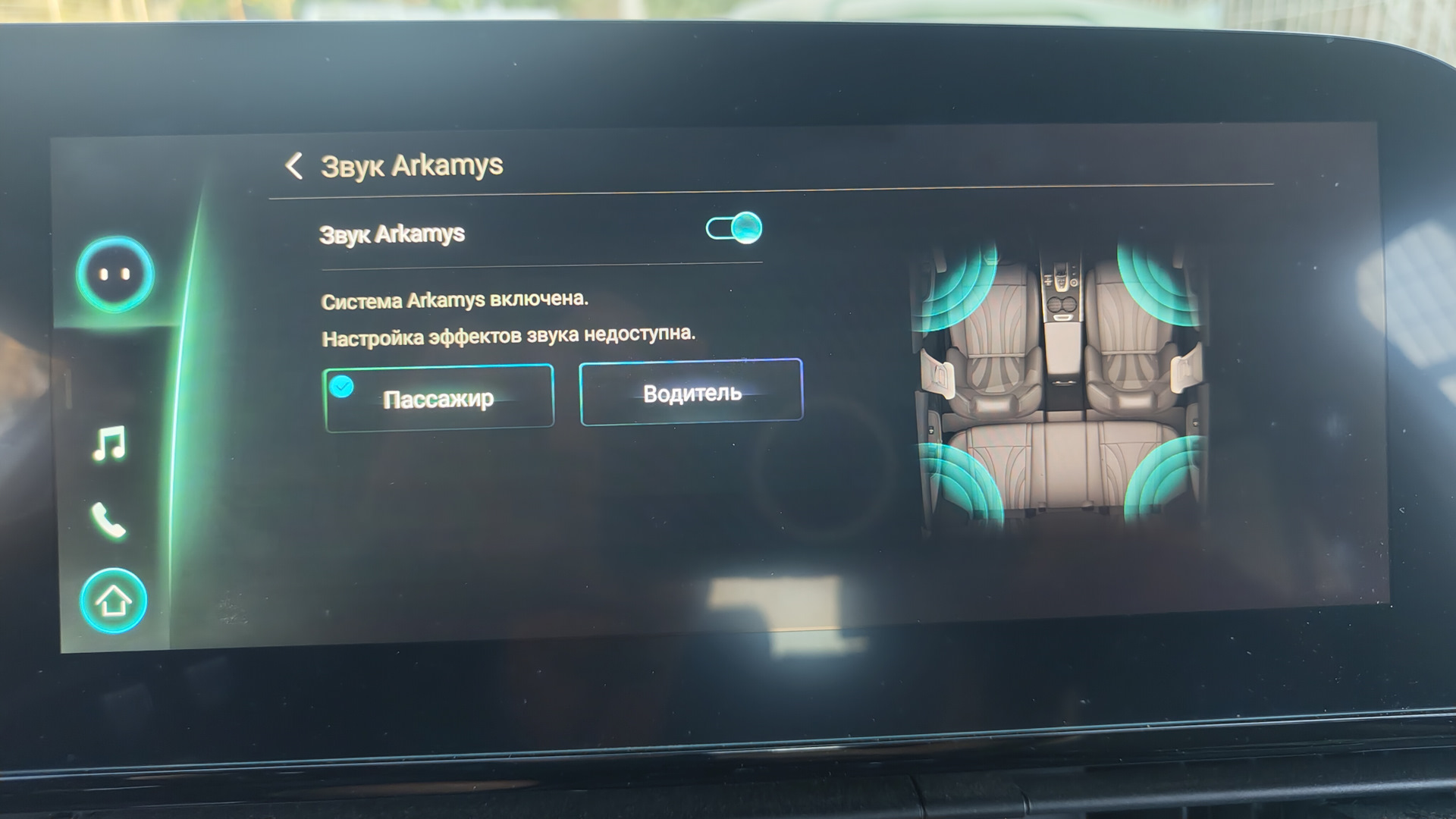

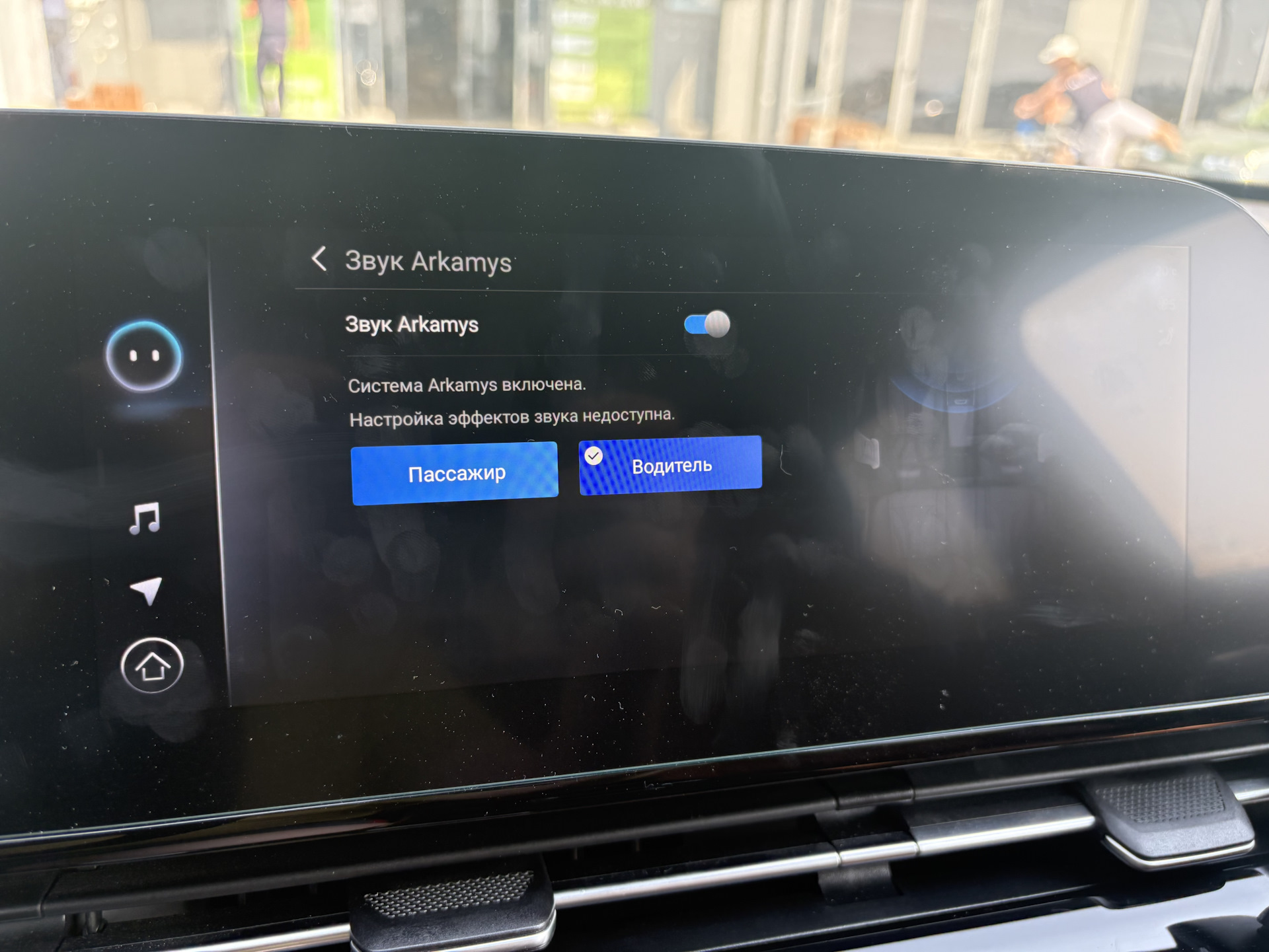

Было время немного поковырять машину лаунчем, в итоге помимо приветственного света задними фонарями (98 бит поменять с 0 на 1) я активировал:
— Arkamys (89 бит меняем на 2) — это программная обработка звука, которая довольно серьезно добавляет объема и особенно это слышно с центральным динамиком

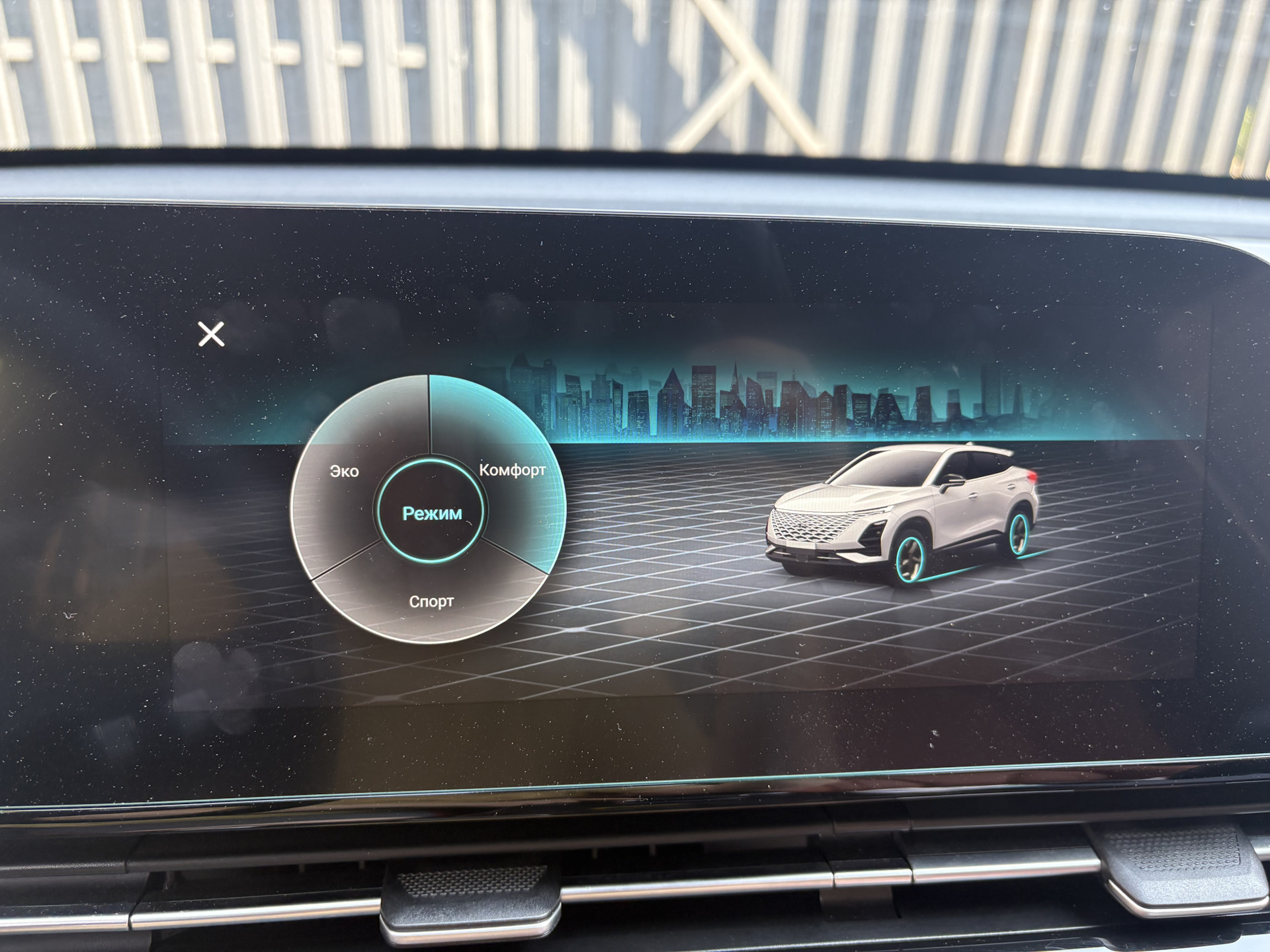

— Режим Комфорт/Нормал.
Решил проверить его на себе, но скорее всего это ровно тоже самое, что и на 7Про, а именно фактический режим Спорт, но с синей менюшкой. И это не скрытый режим, просто он предназначен для авто с роботом (собственно на них он и есть по умолчанию), а для всех вариаторных машин его удалили. И дилерский сканер в режиме Нормал у 7Про видел коробку как робот (чего не может быть) и возникает вопрос по гарантии в случае выхода вариатора из строя (я бы рекомендовал менять настройки БСМ назад перед гарантийным обращением или регламентными работами с коробкой).

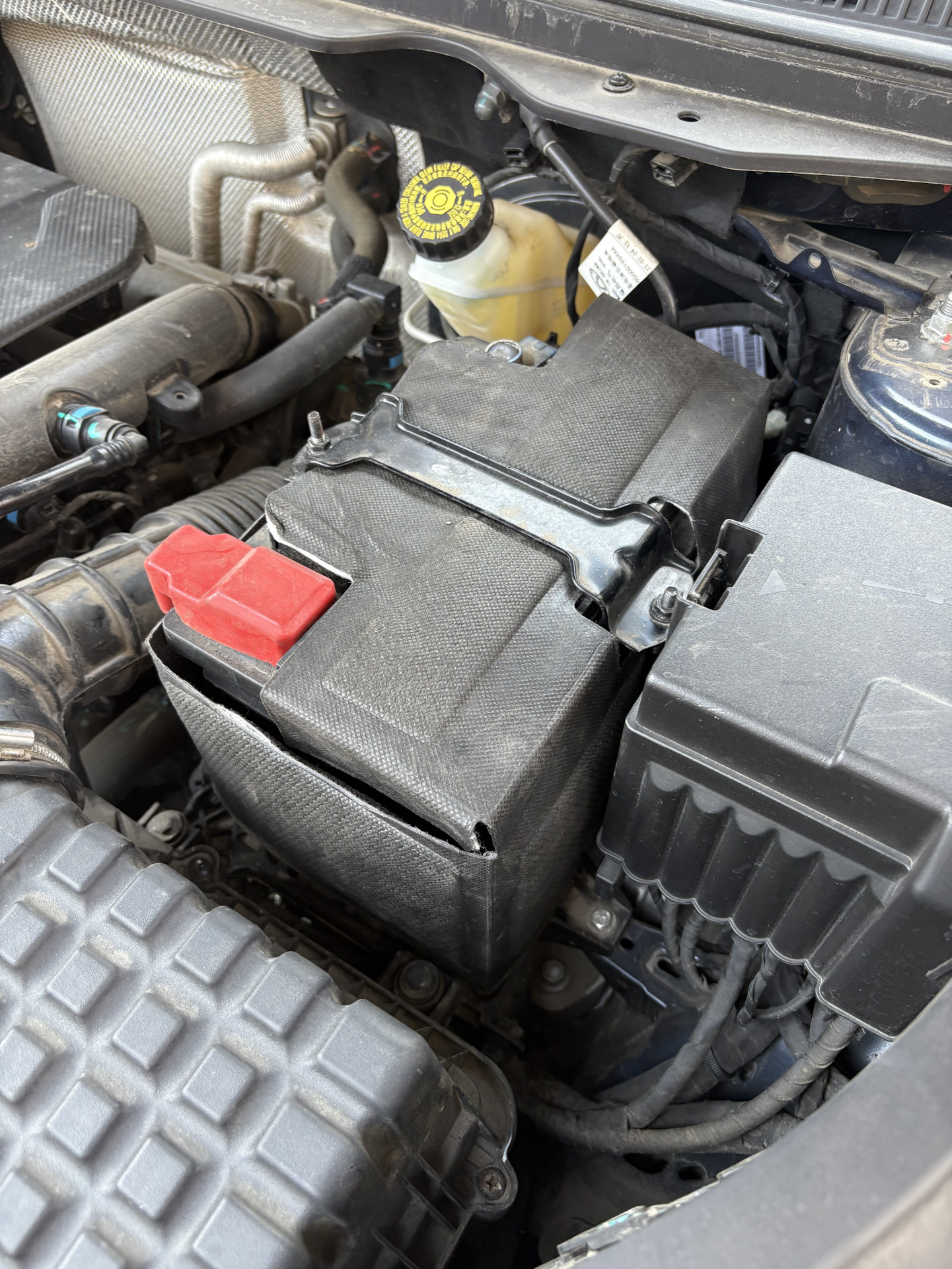

— также переставил термочехол аккумулятора с 8про себе

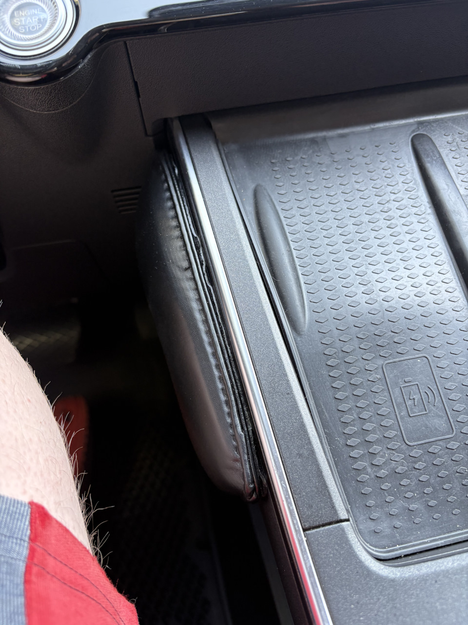

— наклеил накладку на консоль для коленки (все же жестковата она у нас)

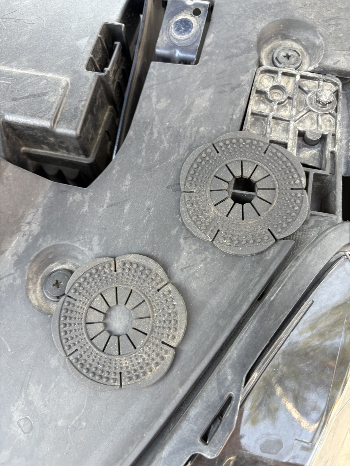

— ну и поставил резиновые накладки на поводки дворников, чтобы меньше мусора летело туда (а у нас на стройке в лесу это актуально)

А чтобы активировать режим коробки нормал(комфорт) какой бит править?
96й с 0 на 1

Режим пассажира. Как по мне режим водитель самый топ.
А разве режим Arcamys не у всех по умолчанию есть?
Давно выставил в режим "водитель". Как по мне максимально приятно звучит, и сцена сдвинута четко вперёд.
2023 год, алтимейт, Аркамис нет
Те есть шанс что его не возможно будет включить?
Я приводил пример своей машины, у меня не было штатно Аркамис, но я активировал его. Но пишут, что не у всех можно активировать. Нужно пробовать )

Редактируем код в BCM. 89 символ меняем на 2.
А эти коды все известны какой за что отвечает или только некоторые ?
Ну пока только частично расшифрован код блока bcm. Точно есть Нормал, Аркамис, приветственный свет задними фонарями, возможно что-то еще по омоде, на Чери больше наковыряли. Есть даже таблицы с кодировками

Как в меню он выглядит этот аркамис?
Панель климата возле кнопки запуска с трещинами?
В меню настроек звука появляется пункт с активацией Аркамис и внутри уже выбор варианта (на фото).
Панель климата без трещин

У меня на алтимейт его не было по умолчанию, пришлось руками активировать

Это значит ты в чате писал) я себе на 7пм переделал 89-й символ, аркамиса не увидел.
У меня тоже не сразу появился, а когда я отрубал аккум для чехла, после подключен все появилось
Ха.
utler
Ну так далеко я идти не готов😂😂
Имеется ввиду — отключить аккум на пару минут.
Да я понял. Там потом настройки авто слетают.
Там настроек-то с гулькин… нос ) 3 минуты настраивать

Нужно просто перезагрузить ГУ и все. Режим Нормал далеко не Спорт, по крайней мере на моей машине отличаются кардинально.
На 7Про это был именно спорт. Проверяли многоуважаемые товарищи ) Поэтому на машину я себе для эксперимента и активировал. Перезагрузка ГУ не помогала (я товарищ с немалым опытом в ковырянии железа)
