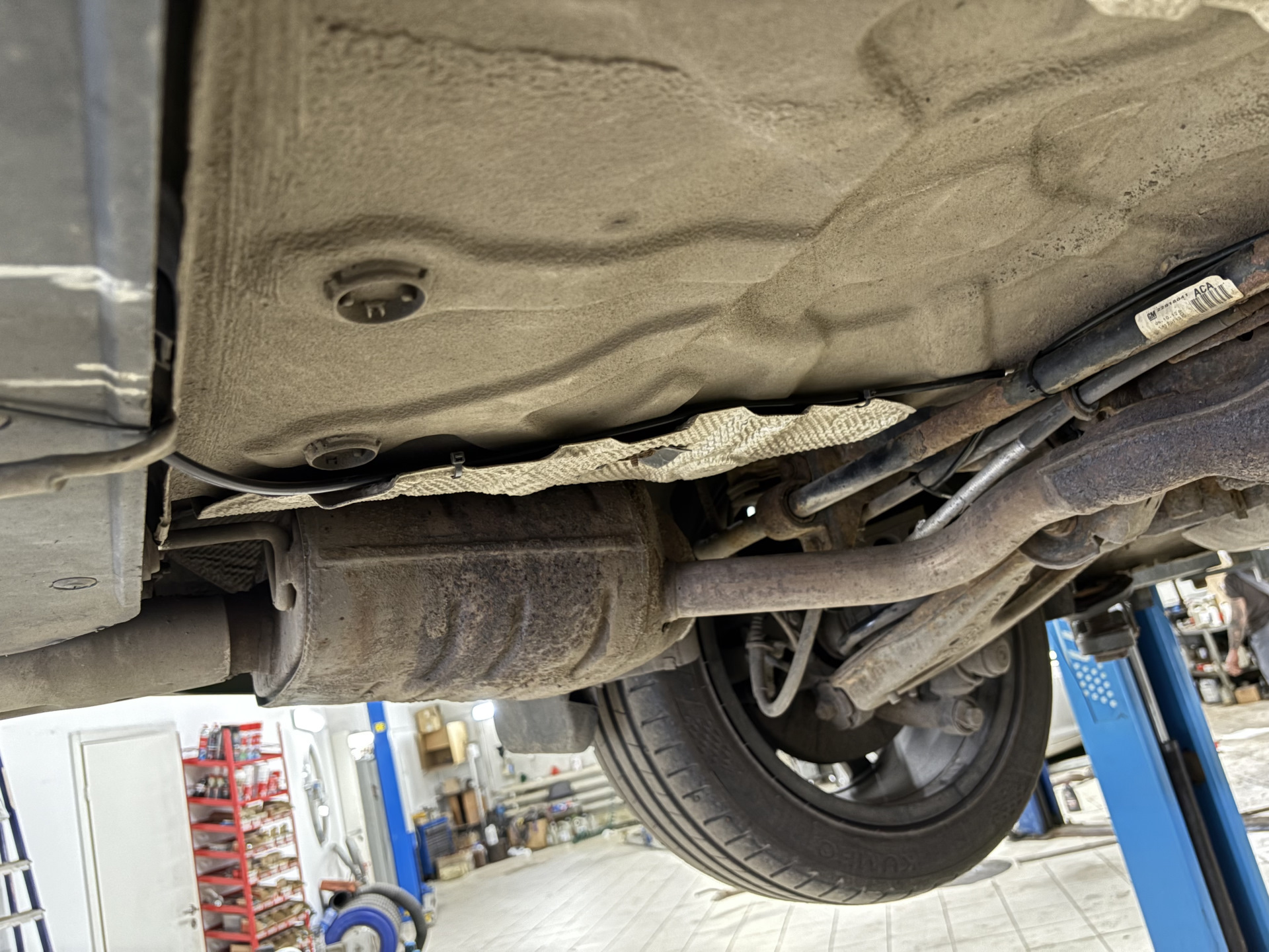

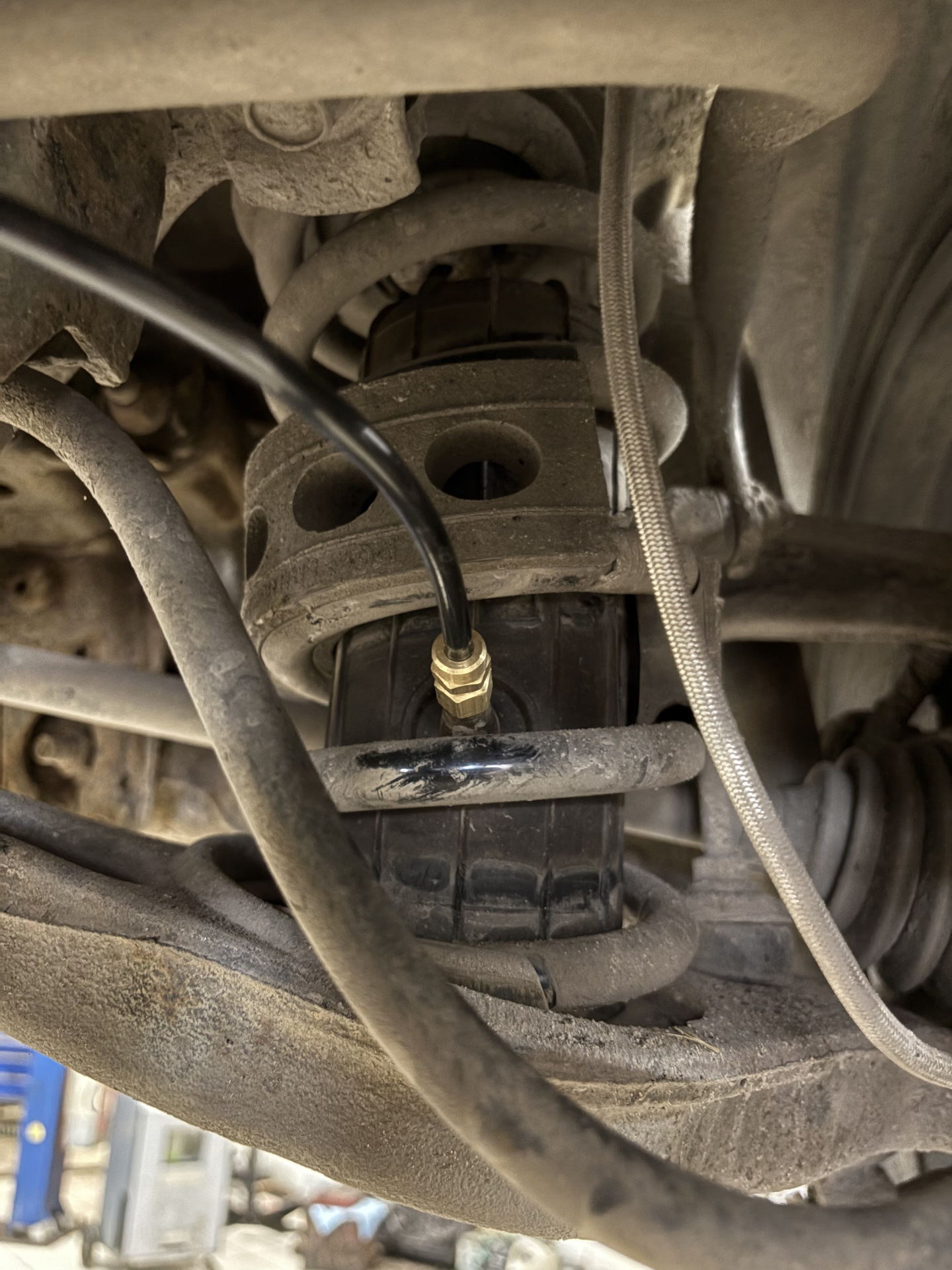

Всем привет! Возил домой бутылки с водой в багажнике и, в течение времени, просели задние пружины. Сначала поставил автобаферы, но это не подняло заднюю часть машины.

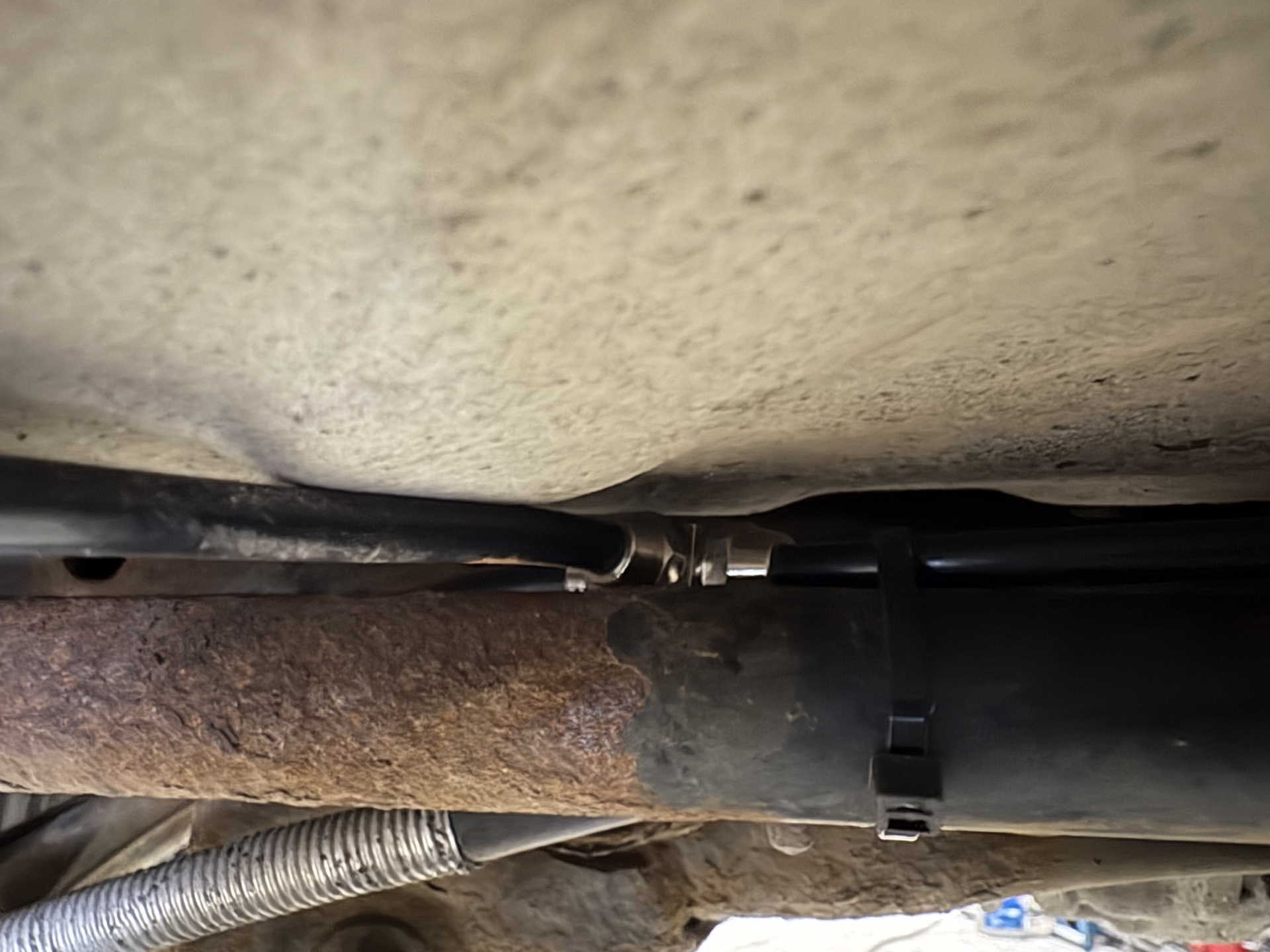

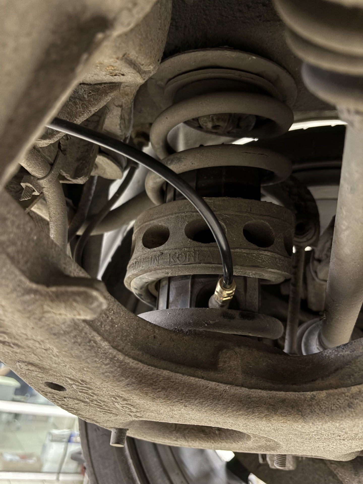

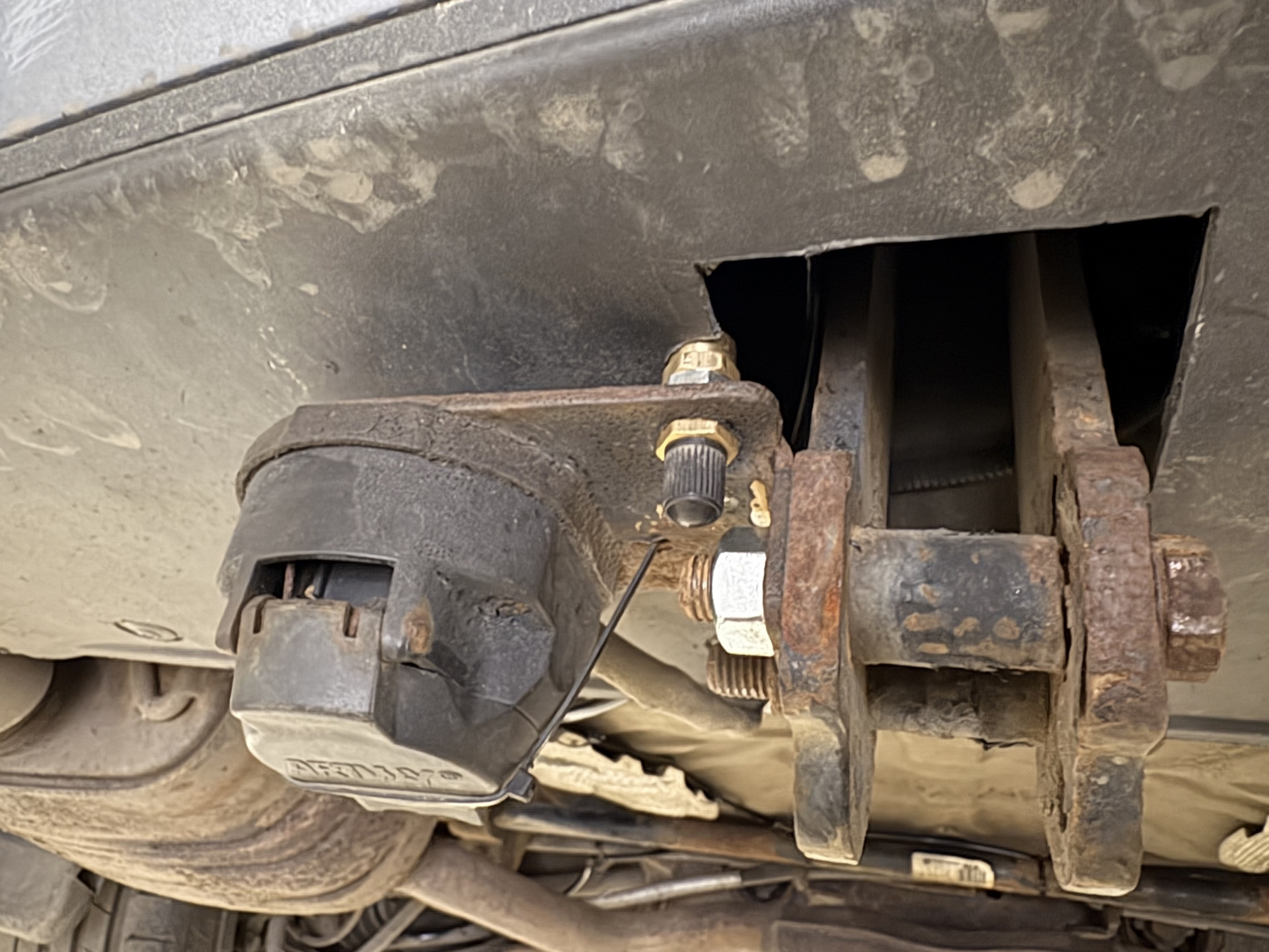

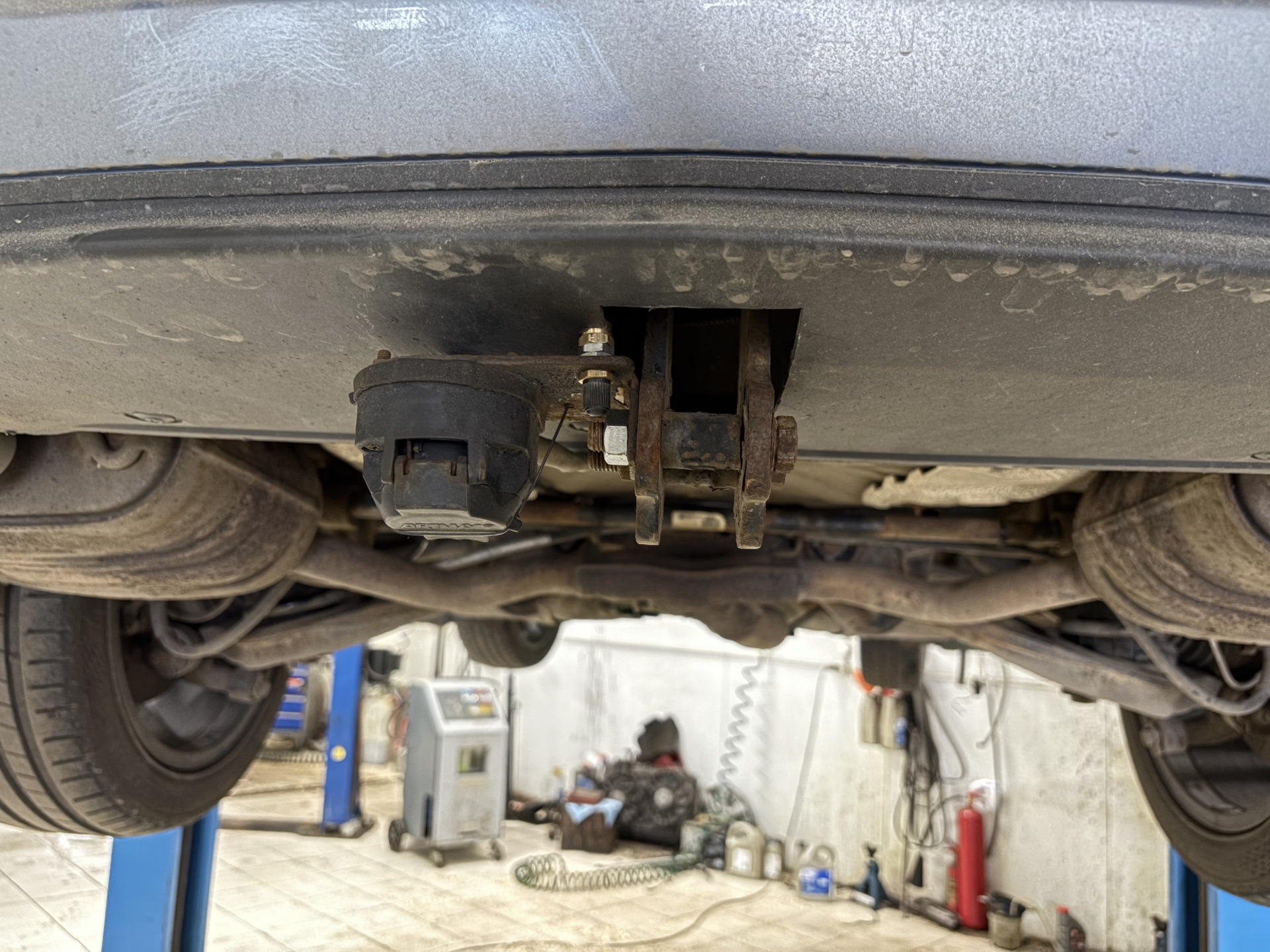

На Озоне наткнулся на пневмобаллоны в пружины. Купил баллоны и систему подкачки. Поставил в свою машину все это добро, клапан подкачки расположил около фаркопа. Накачал в пневмосистему 1.5 бара.
Задняя часть машины теперь приподнялась. Результат достигнут.

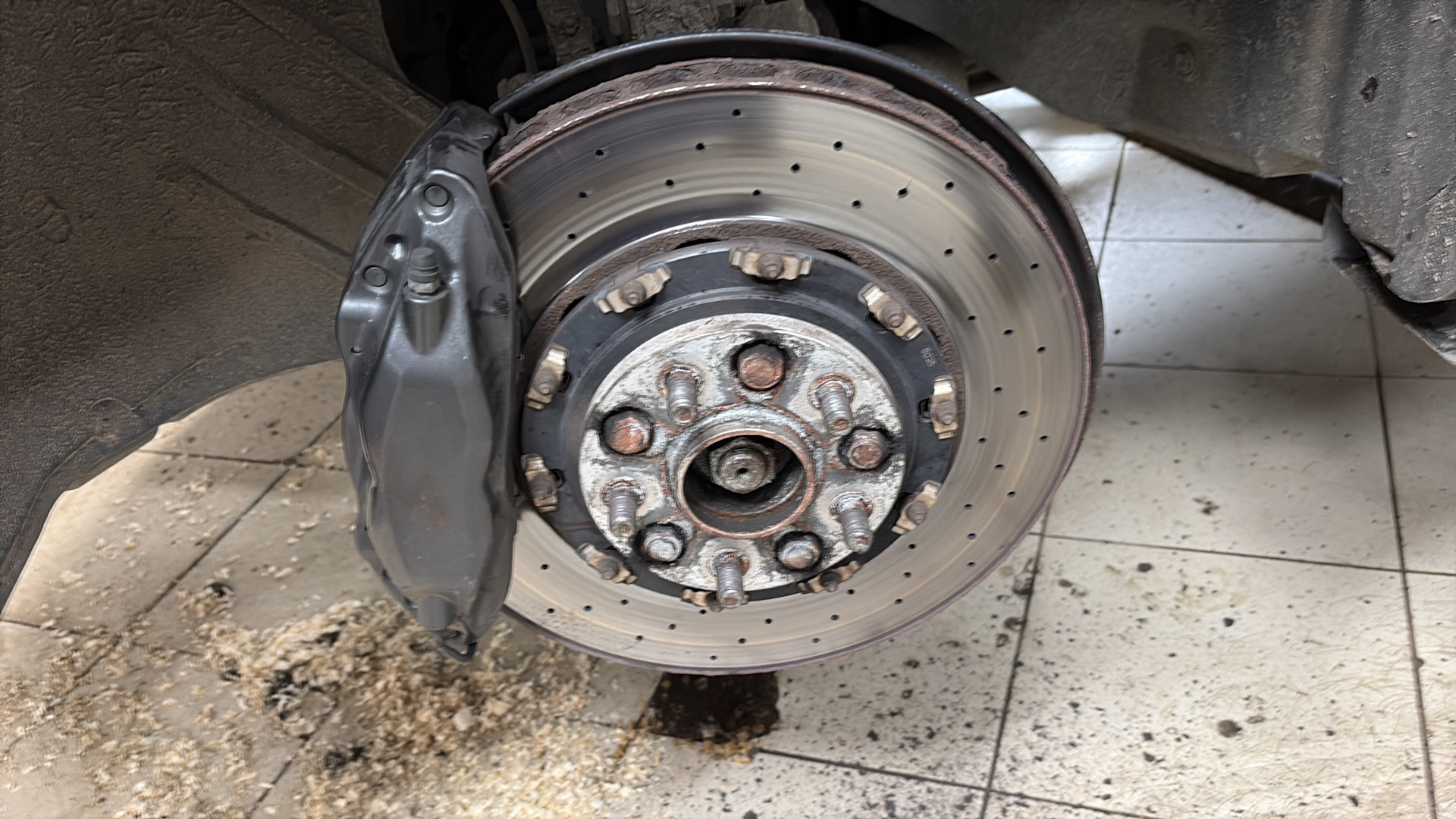

Так же заменил передние тормозные колодки, поставил Dixcel EXTRA Speed ES 341225 dixcel-shop.ru/product/to…embo-4pot-perednie-62134/
Очень доволен этими колодками, посоветовали Субаристы.

На год -полтора хватит, пружина перетирает данные балоны к сожалению
Ну пара баллонов стоит 2000р. Будет как расходник)) заменил колодки и баллоны😄
