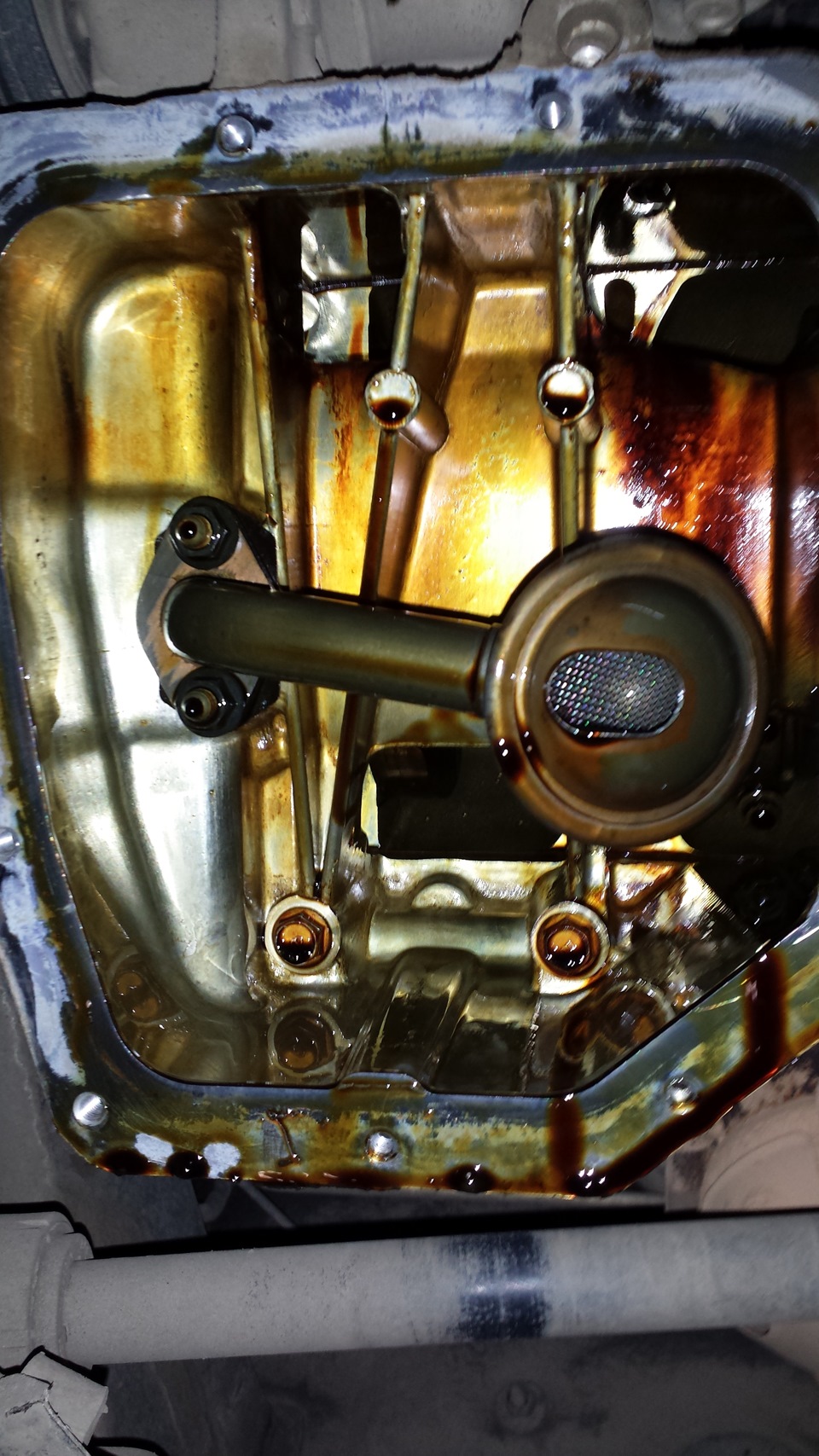

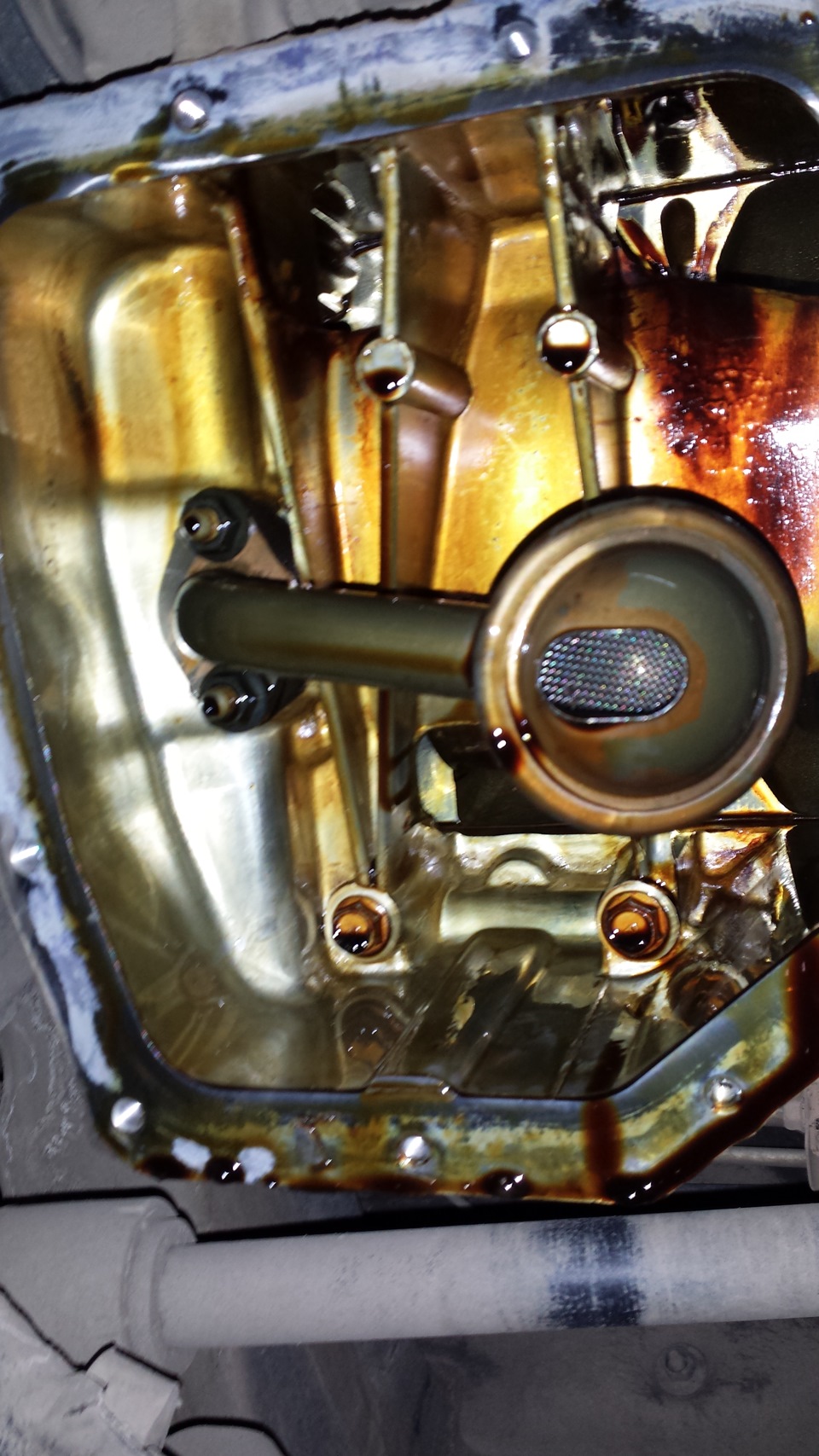

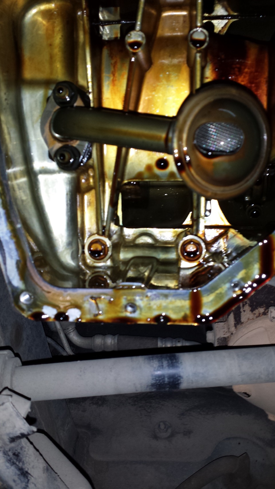

Весной заметил, что поддон двигателя весь запотевший.
Изучив мануалы, выяснил, что прокладки поддона нет, он посажен на герметик. Договорились с Azazu, заехали в сервис к Петровичу и занялись устранением этой проблемы.Слили масло, открутили поддон, отодрали крышку и там ждал интересный сюрприз, не смотря на то, что на головке отложений нет.
В картере они присутствовали.
Если честно, я был огорчен увиденным.Учитывая, что у мобила Mobil 1x1 5w30 — топовый продукт на Российском рынке из вязкости 5w30, отложения это масло после себя оставляет.Что же тогда оставляют после себя масла среднего и низкого ценового сегмента того же мобила?
Масло меняю от 7500 до 10000 км, если ездить все 15000, то там наверное будет литол и как итог залегания колец.

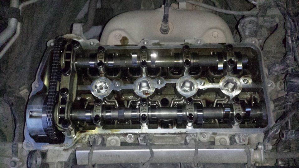

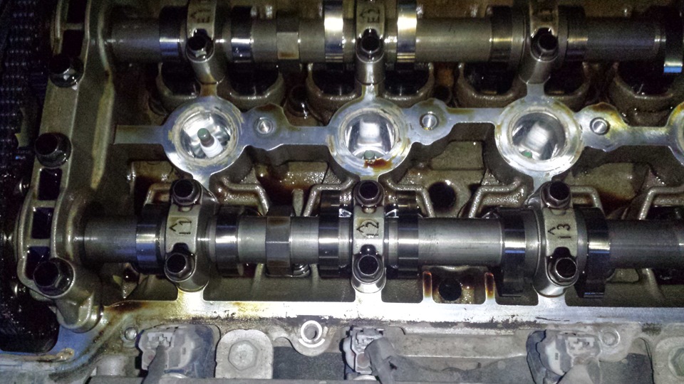

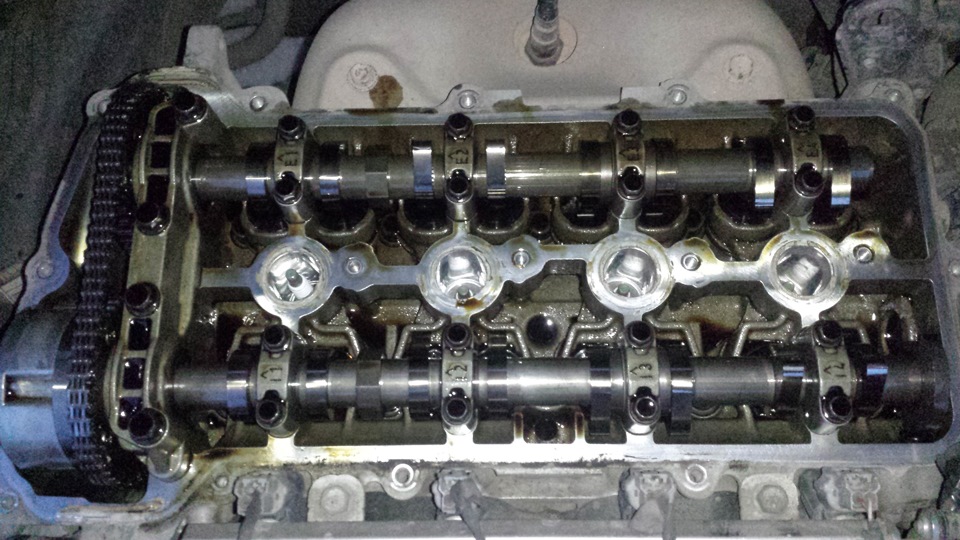

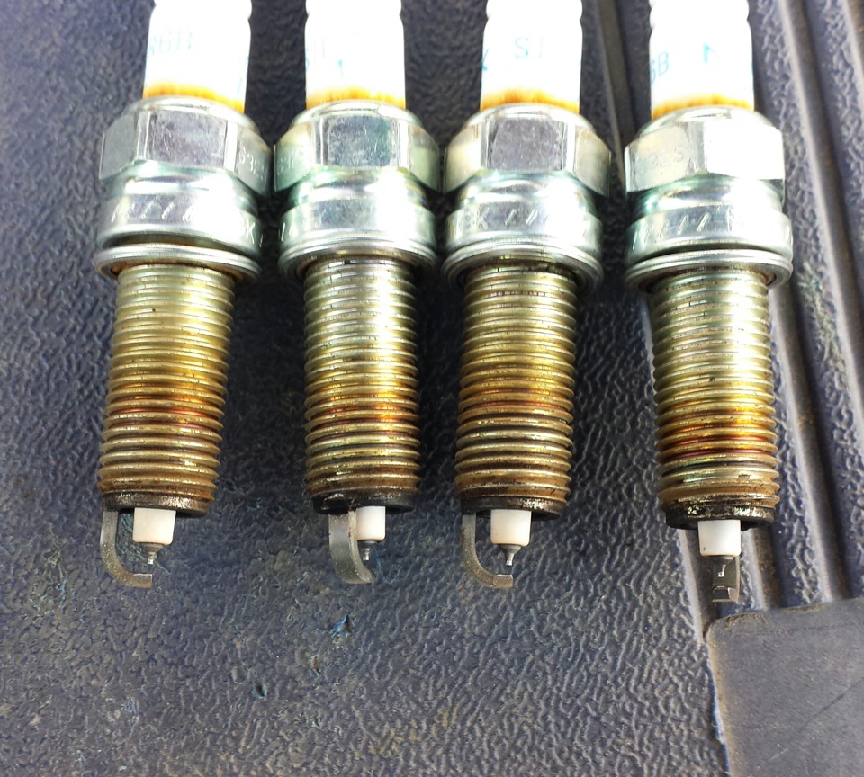

На пробеге в в 86000 заметил расход масла, 1/3 щупа на 3000 км.
Свечи сухие, масла на резьбе нет- вроде как колпачки отпадают.
Решил попробовать раскосовку ЛАВР, результата я не заметил. Возможно нужно еще раз повторить.

несколько слов хотел бы сказать
1) нагаром это трудно назвать
2) по 10 тыс км это масло можно катать только в идеальных условиях эксплуатации (но не более 200-250 моточасов)
лучше всего мерить интервал замены моторного масла по расходу бензина. Этот показатель учитывает все параметры. Я только замечаю большой угар моторного масла, сразу его меняю — это говорит о том, что присадки уже не работают. Моторное масло не дожно угарать, от слова совсем. Его угар означает либо поломку двигателя либо каюк масла. Меняю раз в 8000 км, или 700 литров бензина. Лью хороший гидрокрекинг по допускам. 90% пробега мегаполис

чистый движок у тебя при пробеге 90 тыс км. Я тоже решил взять Mobil 1 x1 5W-30 на пробу после оригинального GM.
А то после 107 тыс км у меня совсем распредвалы в коксе. Видимо предыдущий хозяин менял раз в 15тыс км.

на мой взгляд отличное состояние за такой пробег
Было 100300 км.
Дорогой товарищ, у Вас сколько мото часов на этом масле в среднем ?
Можно залить свежее масло в автомобиль и не проехав даже 1 метра убить мотор, тупо завести и молотить на холостых пол годика, и посмотрим что будет =) Если у Вас по бортовику средняя скорость 20 км/ч то 10.000 Это ппц как много. Километры — НиАчём не говорят !
Отличное состояие головы и поддона, посмотри какая чистая сетка. Отличное масло, отличный результат.

Я понимаю так. Отложения X1 в картере в следствие малого количества кальция — основной моющей присадки. Такое масло больше подойдет для TGDI моторов. С чем связано его применение?
А с чем может быть связано применение масла, соответствующее нужным допускам?
Мотор простой как три копейки, можно попроще масло лить — полнозольник с большим кол-вом моющих присадок.

У нас на Кашкаях до 2009 г. (и на X-Trail) вообще проблема с маслосъемными кольцами, масложер в порядке вещей. После 2009 г, , поменяли тип маслосъемных колец, и проблема ушла.
А ты (ничего что на ты?) пробовал их оттереть?
Говорят, что ничего страшного в них, нет — оттираются легко, ну и как ниже заметили "вы не там грязь ищите".
К стати спасибо Ойл-клубу, там нашел ответы на свои вопросы. И Мобил научился отличать именно там, по запаху. У Мобила реально "Карамельный" запах, просто нужно это почувствовать ))))).
Про "ты" все ок. Не понял, что оттереть? Отложения?
Да! На Ойл-клубе, говорят что отмываются легко.
А чем?
Я так понимаю бензином…, ну или как-то раз видел оттирали средством для чистки карбюраторов, обычное в балончике.

Не такие уж и страшные отложения, так, лак типично мобиловский, фирменный. По крайней мере, по нему видно, что масло не поддельное ;)
И да, вы правы, в области колец картина будет гораздо хуже.
И правда то, что смысла таращиться и онанировать на то, какая у тебя чистая голова, простите за каламбур, нет никакого. Это самая холодная деталь мотора, и то, что она чистая, как у кота яйца, ничего не говорит о состоянии двигателя. Те, кто с неподдельным энтузиазмом упиваются чистотой у себя под клапанной крышкой, выдают желаемое за действительное — вы не там грязь ищите.

Это походу колпачки, снимал впускной коллектор, был весь загажен и бархат был на впускных клапанах, после промывки инжектора лавр все отмылось до бела, через 3000 км сниму впускной и посмотрю состояние. там дальше по ситуации )))
Понял, ждем фотокЭ
обязательно :)

Для такого пробега — состояние головы отличное.
Лью постоянно мобил 10-40, долив 100гр за весь цикл (8000-10000), пробег 176000. (равномерные отложения на голове есть)
В любом случае масло необходимо менять по моточасам, а пробег является косвенным показателем. Для Москвы и других пробочных городов это актуально…Пишу это к тому, что при смене одного и того же масла каждые 10 000 км "московский" движок может быть засран, а уфимский (например) чистым и красивым, т.к. московский от замены до замены проработает грубо 350-400 м/ч, а уфимский всего 250-300 м/ч. )))
Про черное масло веселит. Это как шины закачанные менять или машину из-за забитой пепельницы.
тоже мобил заливал
и 6тыс не проехал
масло черное стало
заменил сразу
Масло должно темнеть, и если оно потемнело, это не значит, что оно потеряло свои свойства.
Возможно вы могли бы еще ездить на этом масле 3000-4000км и не менять, при этом масло бы выполняло свои функции. В идеале сдать бы отработку на анализ.
Тоже лью Мобил 5W30 Like New. Лью его из-за того, что прошлый хозяин лил на всех ТО и промежуточных. Сейчас подходит очередное ТО, и мобил я больше лить не буду. Меня не устраивает абсолютно. Во-первых как только я слил старое масло(от прошлого хозяина и его поездки на ТО к официалам) и залил якобы снова мобил(купленный уже мной в нормальном магазине), моментом появился звук "дизеления". Я думал может это временное явление, но оказалось что нет. Уровень масла всегда в норме. Не больше, не меньше. Во-вторых, засомневавшись в уровне шупа(из-за дизеления), долил немного масла, но увидев моментальный перелив выше max, слил немного. И когда сливал был в шоке мягко говоря. Отъездив на залитом мобиле всего 3.5т.км, масло было похоже на кока-колу в перемешку с веретёнкой, с учетом что было немного долито свежего. Я на отечественном авто лил раньше Esso, и такого дерьма никогда не наблюдал. А здесь, то ли просто подделка, то ли ещё что то, но в любом случае с мобилом я расстаюсь(качество и особенно цена вообще не как не соответствует). Следующая замена будет на родное хендаевское. Возможно оно тоже разливается на том же мобиле(такое вполне может быть, сам на заводе работал), но за то будет надеждой на оригинал.
И обязательно буду промывать движок. А вообще, лучше чаще менять масло, хотя бы в 7.5т.км. Да, может накладно, зато будешь ездить со спокойной душой и чистым движком.
А насчёт запотевания. Мне кажется просто герметик на поддоне поплошел. Снять и хорошенечко всё очистить. Масло с малой вязкостью очень текучее, особенно при нагреве. Несколькими пятнами можно засрать весь внешний вид двигла)
У меня дизеление появилось послет ТО-1, залили Mobil 0w40. затем 5w30, дизеление осталось.
Чем промывать?
Например как вариант, чем официалы моют это 5 минутной промывкой от HiGear. Номер HG2205. Промывочное масло не хочу использовать, т.к. оно при любом раскладе в каком то количестве останется в двигателе.
Как вариант, да, но только сколько раз нужно ей промыть, чтобы был нужный результат.
Хотя бы каждый раз перед заменой масла. Уже будет что то, часть отложений сойдёт. Идеально вычистить ни одно средство не сможет в собранном двигателе, только при капиталке :))
Лью Mobil 3000 — 5w30, всё отлично, за год доливаю примерно 50гр не больше ! Пробег в год 10 000 км !
какой пробе? У меня до 80000 с расходом масла не было проблем.
87.500 км !
Вот с чего все думают, что после 15 будет кирдык и там вообще жопа будет, замену масла провожу почти каждую 15, прописано так делать, делаю… и мне нах не надо менять его каждые 7.5 как делают многие, бесталковая трата денег!
Полностью с тобой согласен 10 — 15 к нормально можно ездить)
Dennzel
С того, что масло превращается в овно за 10000 пробега, на этом моторе.
Не поленитесь и изучите эту инфу:
www.oil-club.ru/forum/top…__hl__ceed__fromsearch__1
www.oil-club.ru/forum/top…_hl__mobil__fromsearch__1
www.oil-club.ru/forum/top…dai-solaris-posle-5500km/
www.oil-club.ru/forum/top…undai-i30-posle-10-000km/
www.oil-club.ru/forum/top…ndai-i30-posle-10-tis-km/
Ну если оно превращается в Г… то зачем тогда покупать машину и ездить на ней) ходите пешком и не будет ни каких замарочек!
Это один из вариантов :)
А по делу: когда и как менят масло, каждый автомобилист решает сам. Решили менять раз 15000, меняйте :)
Судя по Вашему бортовику, мотор у Вас ушатан))
Тапка в пол, тормозите мотором, дрифтите скорей всего, и о чем тут говорить…
Во тут вы не правы. стиль езды обычный, где нужно топка в пол, да и с такпой в пол и кондером в городе 9 на 100 расхода не будет.двигателем торможу по необходимости.
Dennzel
Тормозить мотором вредно?
А как Вы думаете) ?
m11st
оригинальное масло люди льют и все отлично, брендовые масла шлак
Я до 90000 тоже считал, что все отлично, пока не залез в мотор .
Вот посмотреть бы на фото моторов после 100000 на оригинале с интервалом замены в 15000, это было бы интерсно.
Поверь, все отлично ;)
Теория это хорошо, но без фактов не интересно :)
IRBIS05
Вот и я про то же, не чего выдумывать! Рекомендовано лить зав.изготов. значит надо лить!
А не экспериментировать!
Ваши слова, да дилеру в уши. Он льет все, что угодно.
Причем тут дилер и что он льет, я покупаю все сам, в проверенном магазине!
Не все так делают, многие у ОД обслуживается.
А вы какое масло льете?
Я обслуживаюсь у ОД, но расходники мои! Лью Шел 5/30
Но ведь теперь КИА рекомендует Тотал а не Шел. А вы его льете :))) получается не по рекомендации завода поступаете :) и раз разговор за рекомендации, то в эти моторы рекомендуют 20, а не 30. 30 как временное масло, если нет 20.
Когда порекомендовал, месяц назад) и в книге написано 5/30 или 5/40…а др хозяин после меня, пусть льет что хочет!
С 15 августа 14 года. www.kia.ru/press/news/item5560739.php
В оригинальных мануалах нету 5w40.
Не знал, ну значит перейдем на Тоталь)
а смысл на него переходить?
Не вижу и не собираюсь))))
Dennzel
С какими именно допусками шелл?
Тачка давным-давно продана)
Dennzel
Я тоже раз в 15 т как прописано и все норм.
Компрессию не мерили?
Все руки не доходят это сделать .
Во как, наверное вовремя я энеос залил, пока только радует, поддон у меня тоже потеет, но я забил
Было предположение, что из-за него масло и уходит.Но оказалось, что это не так.
Да ну, немного он потеет, сейчас какое будем брать?
Да я если честно х.з. :) Убрать бы масложор :)
Надо сначала разобраться отчего он
