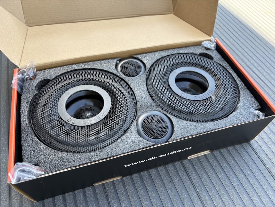

Давно сотрудничаю с DL Audio и часто беру на тесты их акустику (можете посмотреть мои бортовики)

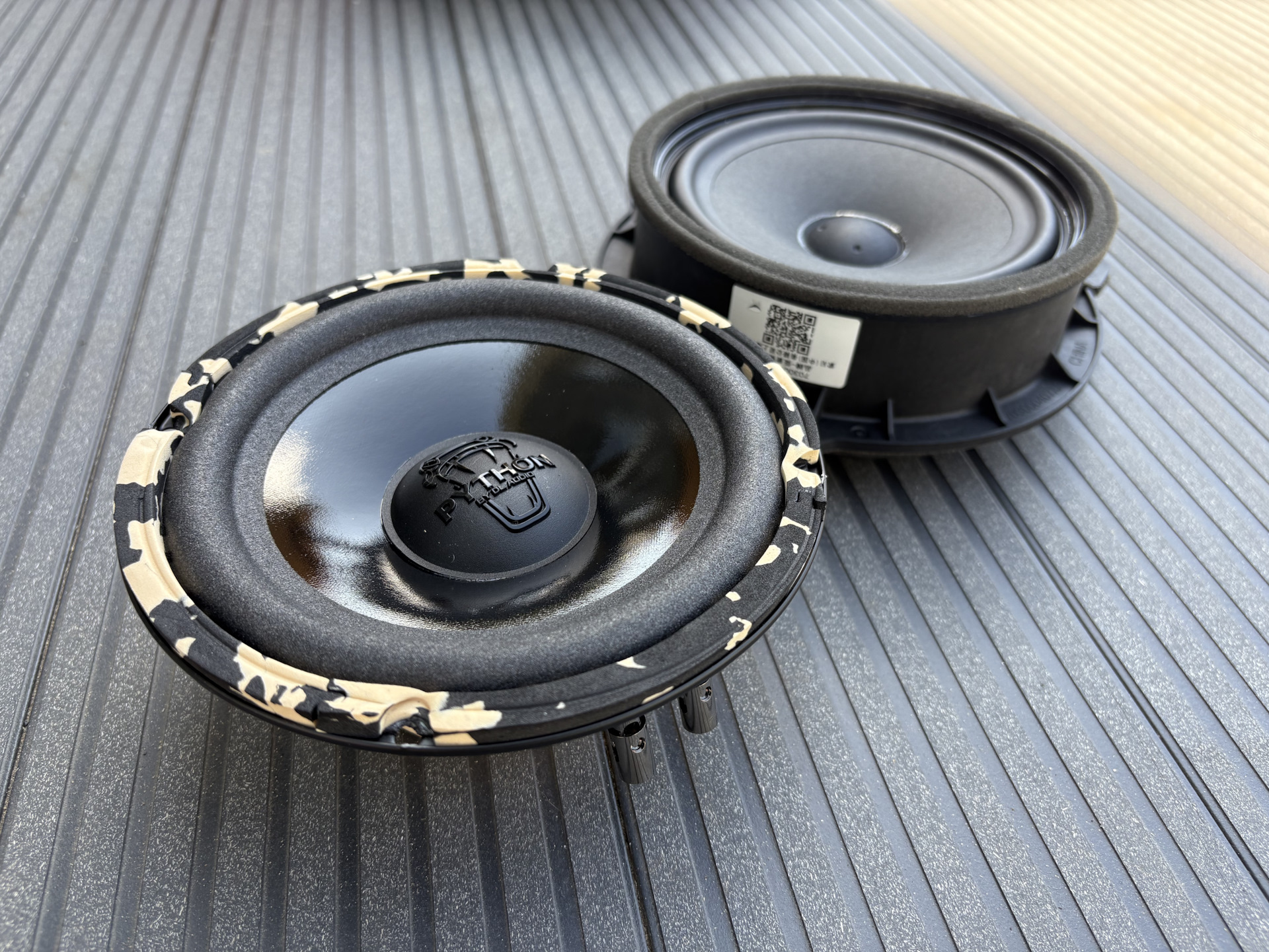

На этот раз решил протестировать их новинку DL Audio Python 165 Comp установив ее на фронт. Благодаря более широкому подвесу (в отличие от Anaconda 165 Comp) мы имеем чуть больший ход динамика и более выраженный низ.

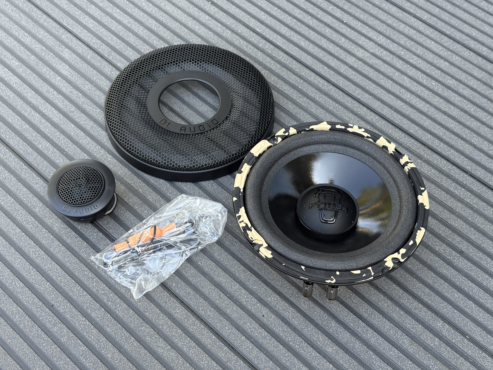

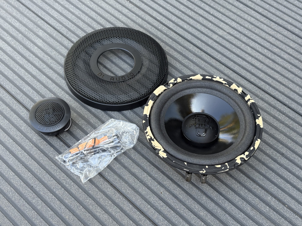

Комплект у DL всегда хороший, помимо собственно акустики в подарок кладут наклейки, гарантийный талон со скидкой на последующую покупку и ароматизатор. Мелочи, а приятно.
В этой модели вместо классического кроссовера на твиттеры применили емкость, что в нашем случае удобнее

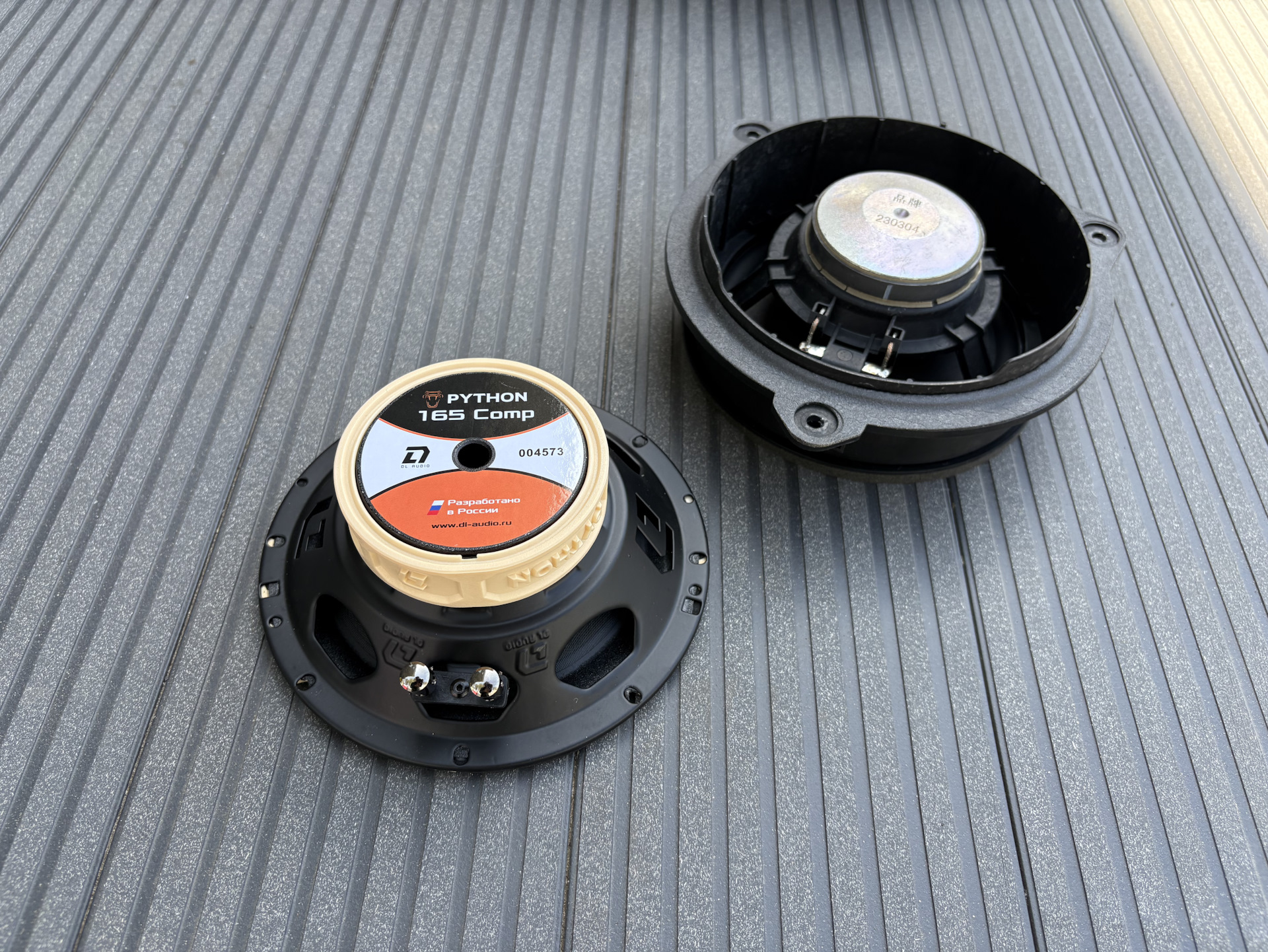

Разница штатной акустики Sony и Python

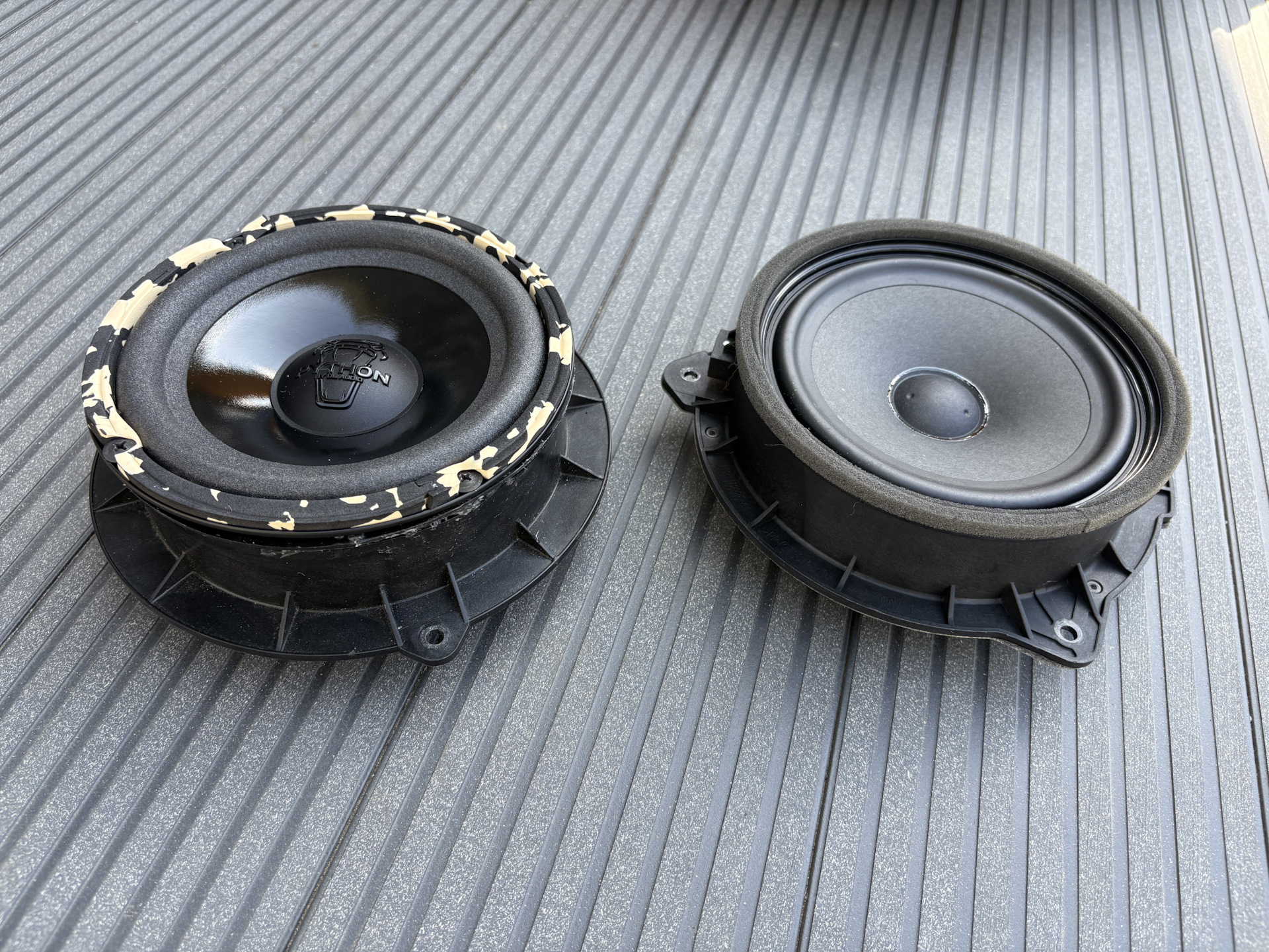

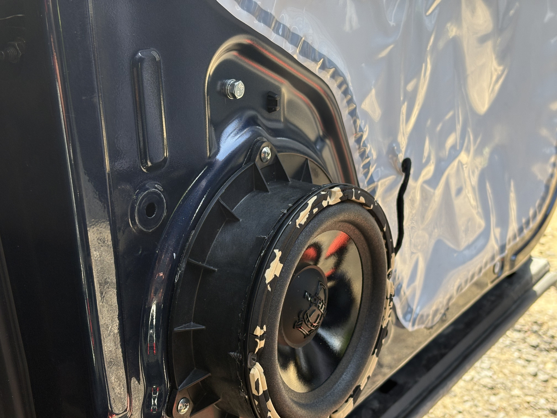

Устанавливал на родные кольца, которые сделал из старых оригинальных динамиков варварски выпилив дремелем содержимое
Этим самым мы не колхозим проводку, а ипользуем стоковые разъемы.

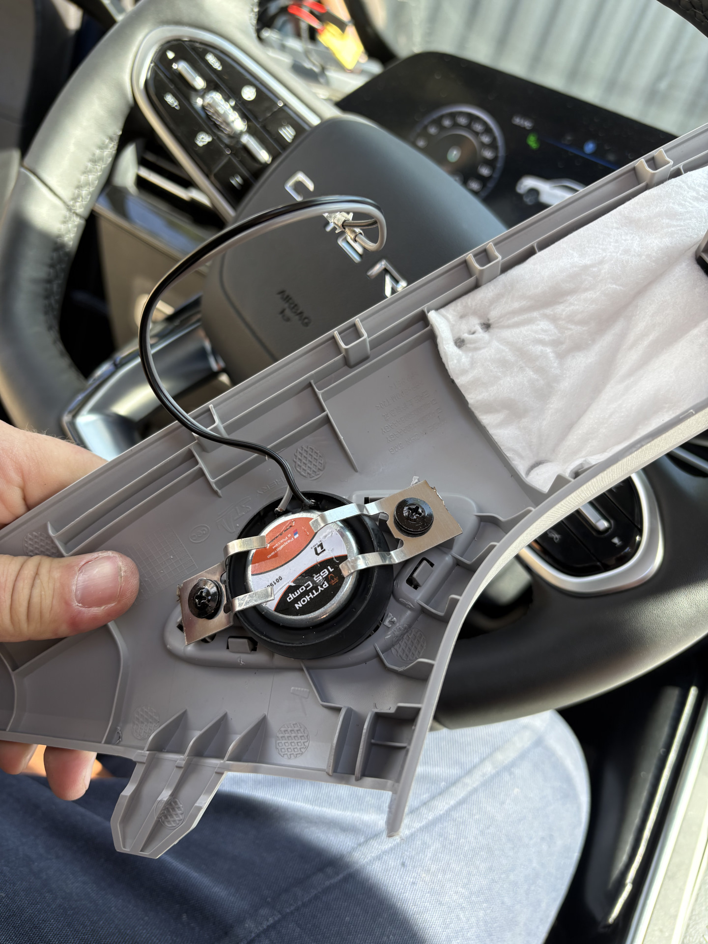

Твитеры отлично встают в родные места. Закрепил их скобами из комплекта.

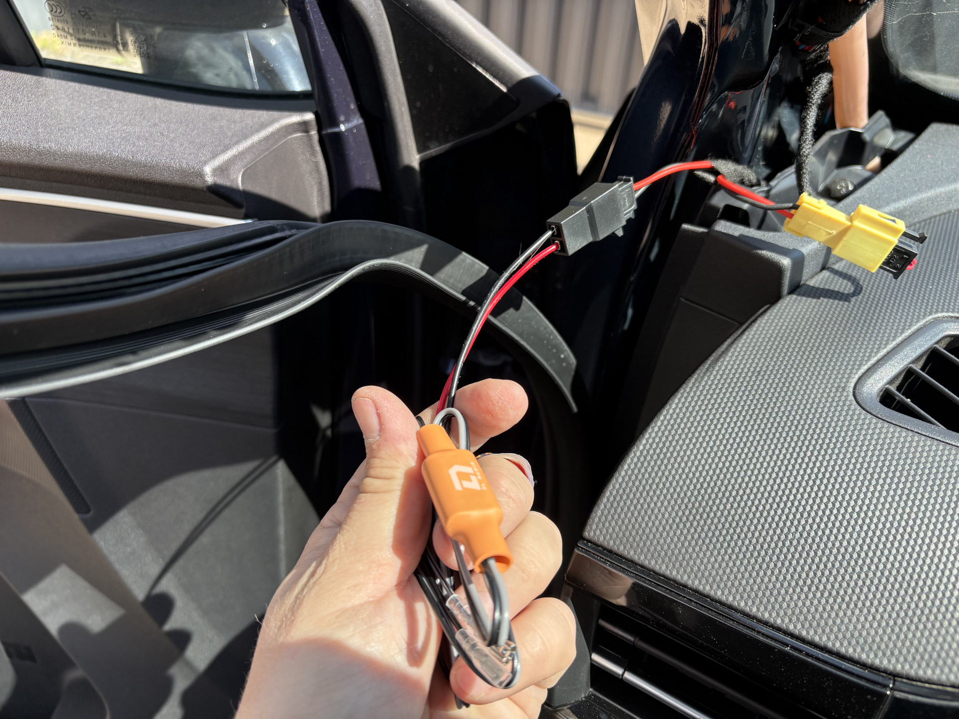

Также докупил на Озоне разъемы, чтобы подключаться штатно к проводке
Ну и небольшая емкость отлично прячется в накладке стойки.
От себя могу отметить действительно сбалансированное звучание даже от ГУ без дополнительного усиления. Решил оставить этот комплект себе. Но скоро среди подписчиков я анонсирую розыгрыш DL Audio Anaconda 165 Comp !

Не стал герметизировать стык нового горшка со старой посадочной капсулой?
пока нет, покатаюсь так
И зря. Там вполне достаточно пролить жидким капроном из пистолета.
Михаил, у меня еще в очереди 2 комплекта акустики на тест ) я покатаюсь неделю с этим, потом другое послушаю, третье, а уже когда выберу — сделаю все )
А можно ссылочку на разъёмы?
sl.aliexpress.ru/p?key=NOId30o
Это для того чтобы убрать лопатки с одного конца провода с ёмкостью, припаять/обжать коннектор и подрубить в штатный разьём, верно? Заказал себе два набора питонов после вашего обзора, а хотел сначала анаконды, но понял что питоны мне лучше подойдут
З.Ы. По ссылке там 4 вида, где "цвета" – какой в итоге надо заказывать?
Спасибо заранее за ответ
фишку просто цепляем к проводке с емкостью и она подключается уже в штатный разъем. На али: : 2Pin Female Wire пару (для левого и правого твиттера)
В итоге надо Male разьём. Я а заказал Female — они такие же как у стойке. Беда. Снова ждать 2 недели не могу. Придется искать в РФ. Только сейчас руки дошли вскрыть стойку
P.S. речь про разьёмы на твиттера
