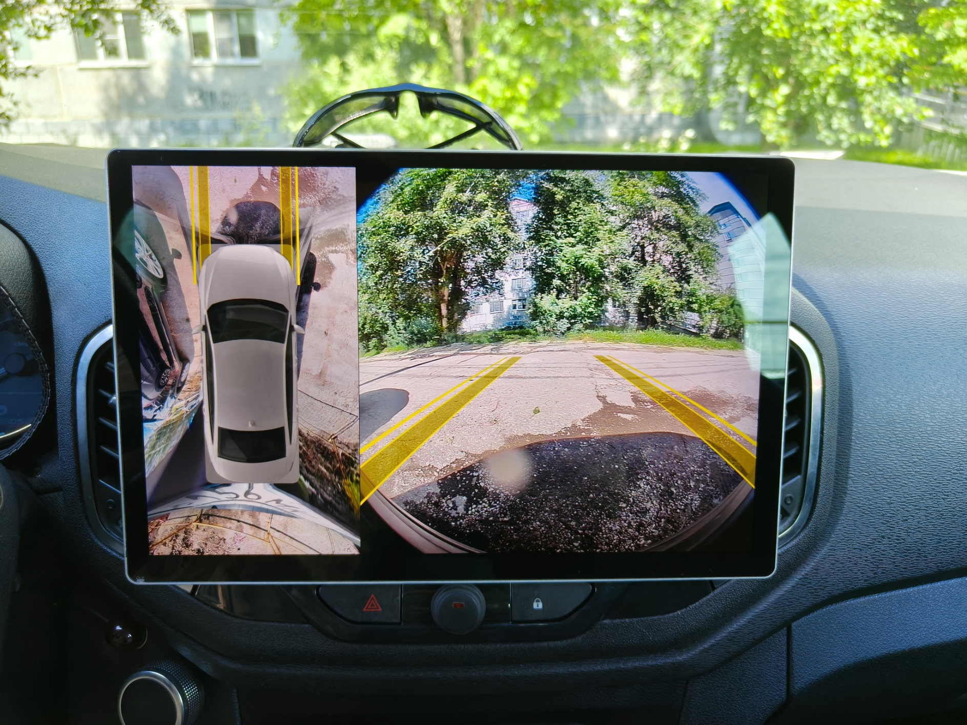

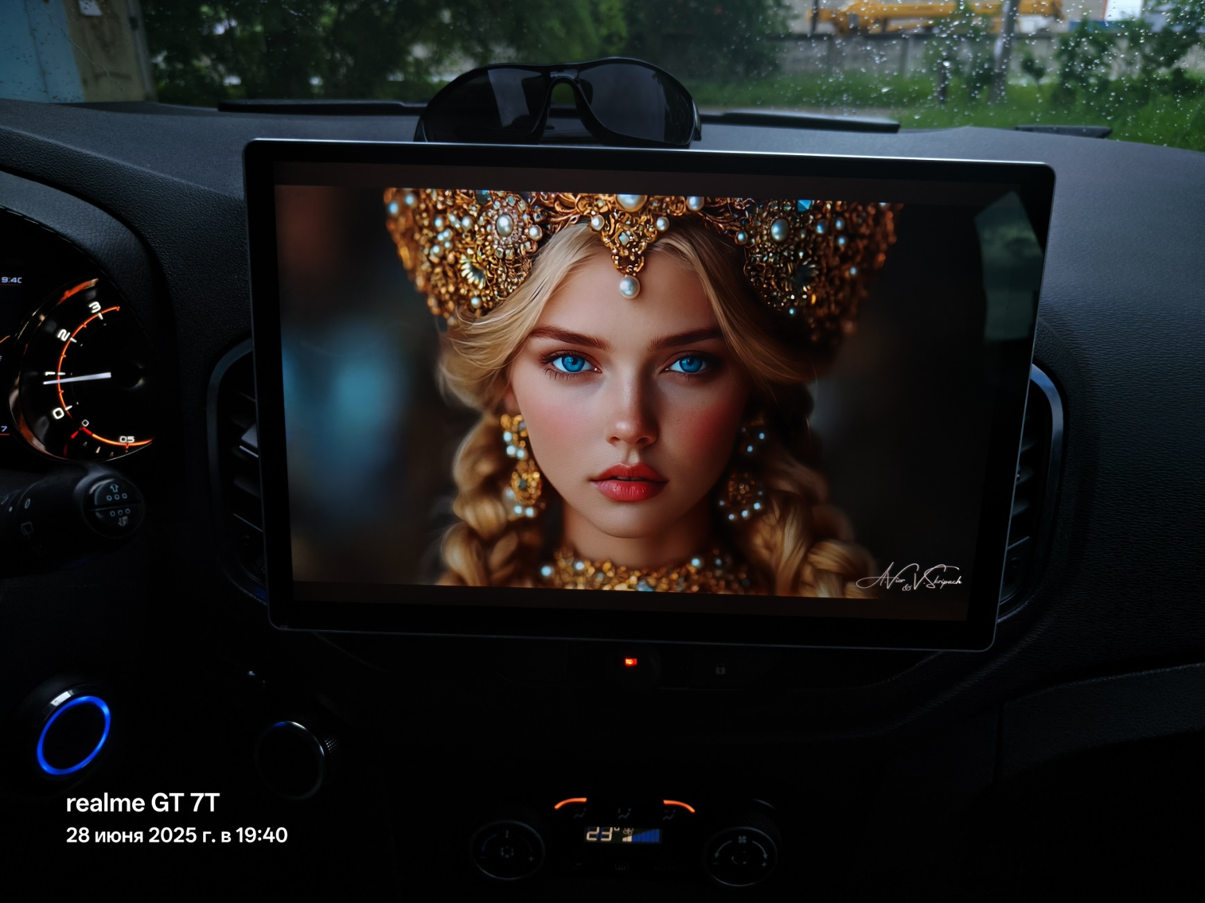

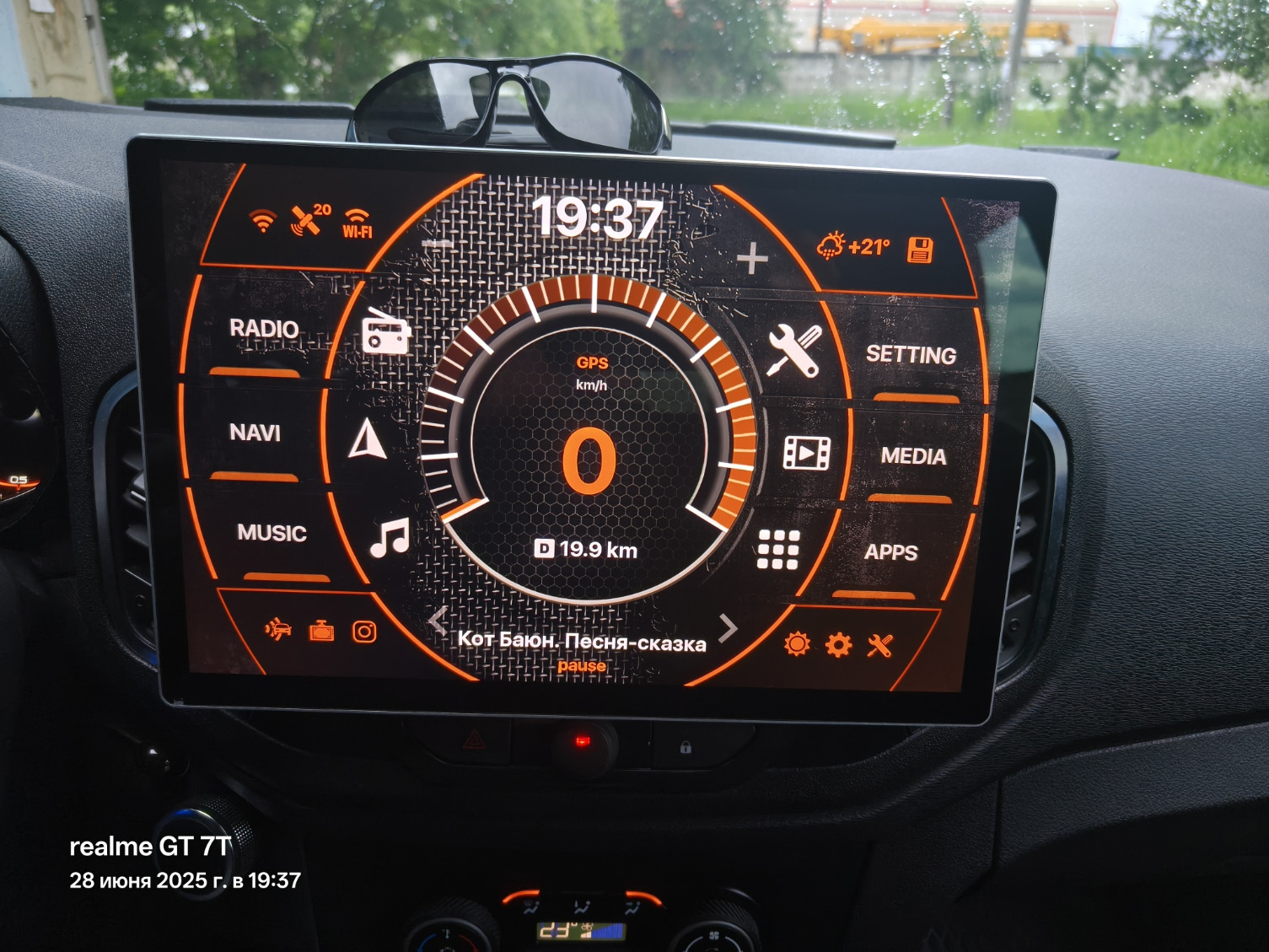

ещё весной поменял TeYes SPRO+ 6/128 9" на Topway TS10(S) 8/256 13".
эксперимент устроил, да, сначала смотрится инородно, но, привык и теперь меньшего размера не представляю.
сочная картинка(2К Qled)…
www.ozon.ru/product/dykuc…din-8gb-256gb-1901601467/
там уже и 12/512 есть, есть так-же и с клавишами.
www.ozon.ru/product/dykuc…9rLl9yFZ5zlqGiDnZ9kD&hs=1

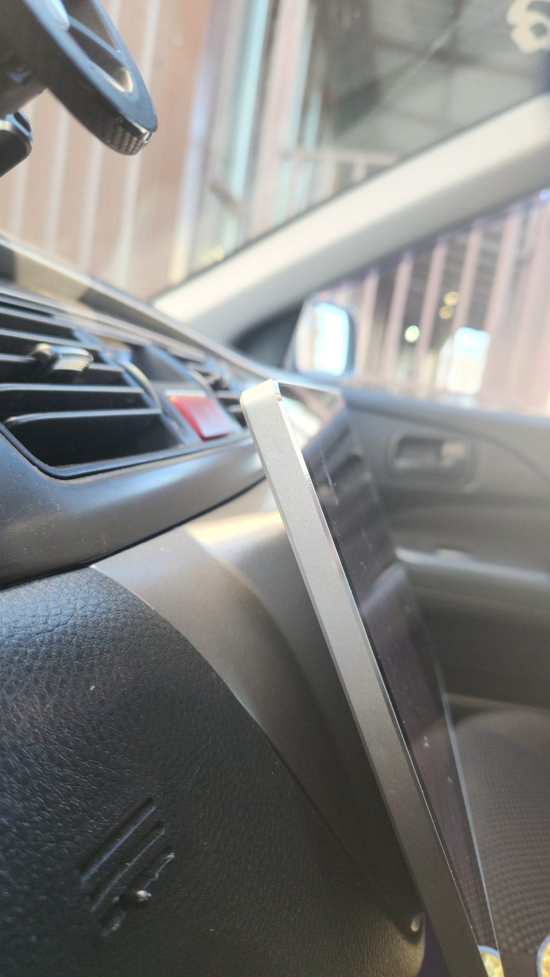

провода все остались от TeYes, рамка тоже, в комплекте есть переходные рамки на 9 и 10 дюймов, ставить можно в три положения по высоте, я поставил в самое верхнее, не перекрывает кнопки аварийки и блокировки…

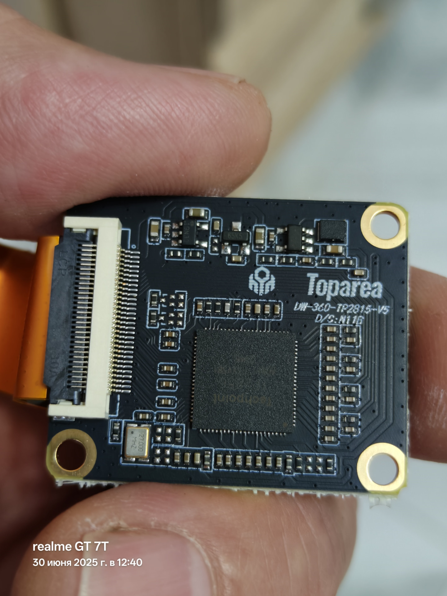

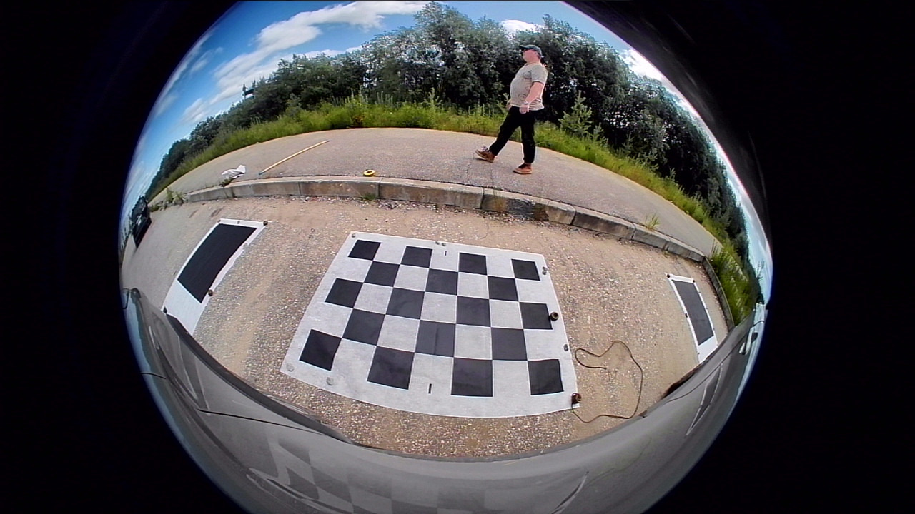

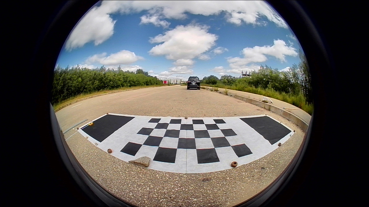

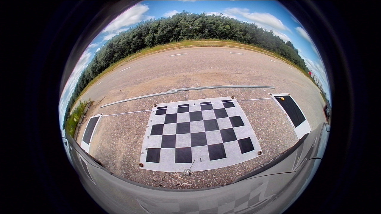

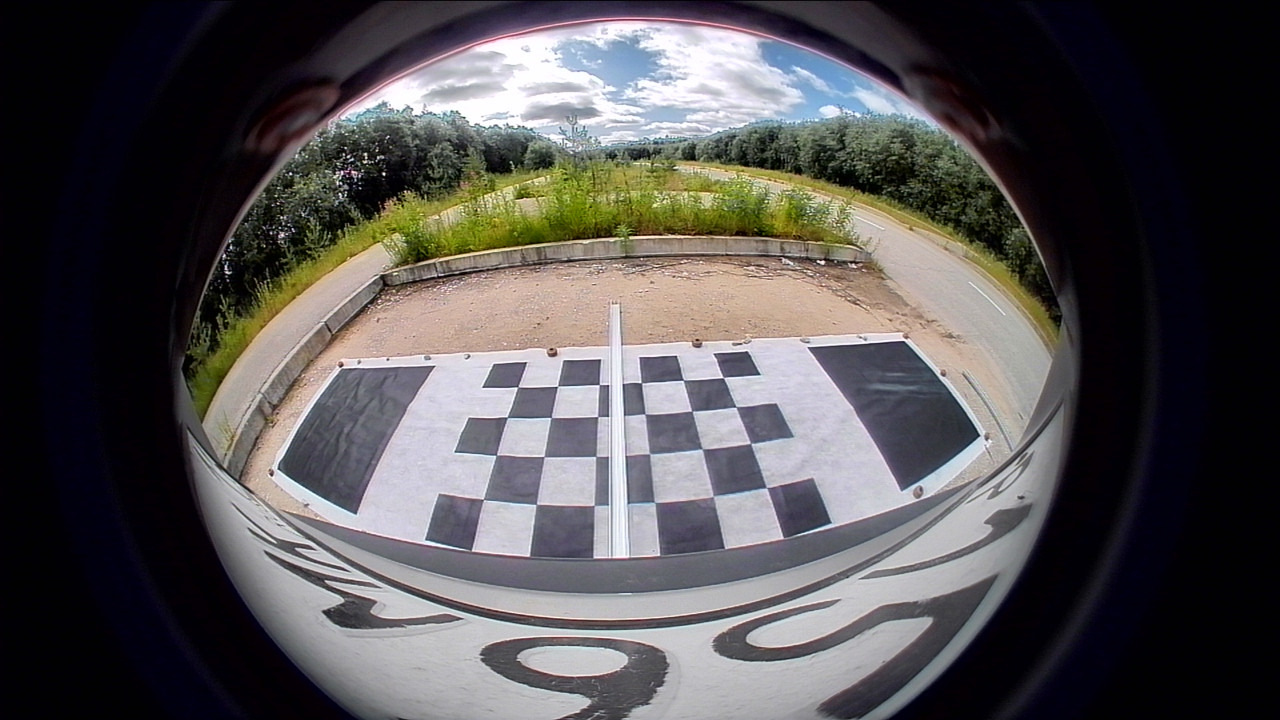

на 4 ПДА стал шерстить ветку, узнал, что есть разъём 360, надо докупить модуль 360 и камеры ( взял SONY307 1080P), что и было сделано.
камеры были врезаны в зеркала.
aliexpress.ru/item/100500…187-1307059807.1651344594
так-же прикупил калибровачную ткань

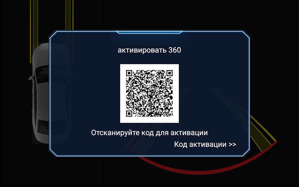

продавец активировал приложение по запросу
конечно, камеры надо калибровать, ибо картинка изначально сикось-накось
погода не давала сделать калибровку, дожди всё лето.
вчера побыстрому с братом разложились и на скорую руку откалибровались…
прикольно, что в программе можно включать прзрачное шасси, т.е. сверху видно дорогу, по которой ты едешь, как сквозь машину.
в общем, пока так, выяснилось, что надо довернуть камеры в зеркалах, буду делать по приезду из отпуска, завтра с утра уезжаю.
получилось примерно так…(смотреть в высоком качестве)
так же попробовал камеры в записи, пишут все 4 по кругу, можно и на ночь оставлять или на парковке, выставив 1 кадр в секунду
перекалибровку буду делать однозначно…
приблуда мне понравилась, лишней точно не будет, на 13" экране всё видно чётко.
всем удачи, берегите себя…

Круто
Вот это телевизор…
у меня в комплекте тоже тонкие шли
Проставки переходные только толстые очень, не красивый бутерброд получается. Я себе моделировал и печатал чтобы впотай была магнитола с рамкой. Пиши, если интересно 😉
С таким экраном и дома телевизор не нужен 🤣🤣🤣
Я если честно не понимаю эту тенденцию на здоровые экраны в авто, они больше отвлекают. На Иксреи стоит оптимальный экран на Энджой Про который и информативен во всем и от дороги не отвлекает особенно когда ночью едешь
Себе поставил 10" с крутилками — нафигатор просто шикааарно смотрится. думал будет отвлекать от дороги, ничего подобного, чуть скосил глаза и периферийным зрением следишь… Смотрел тоже самое на 9" — не то пальто совершенно

На новой машине 360 обзор позволил не задавить безмозлого дитачку, который решил, что самое время сесть в слепой зоне, когда я выезжал. Мамашка у дитачки такая же безмозглая, увы, была, но главное, что камера все увидела (и авто замаячило об этом).
На хрее хотел обновить teyes до обновленной cc3 с 360, но че-то ТАААААААААК лень стало…
Красавчик однозначно, много работы проделано
Ещё не всё, до ума докалибровать надо😁
Вот вроде и хочу эту фишку, но как подумаю сколько проводов… Я переднюю камеру все никак не поставлю
Там делов на пару часов не знаючи, сначала смотрим на Ютубе, что, да как, после делаем.
Да мне в зеркала лезть как то лень
Самое простое
