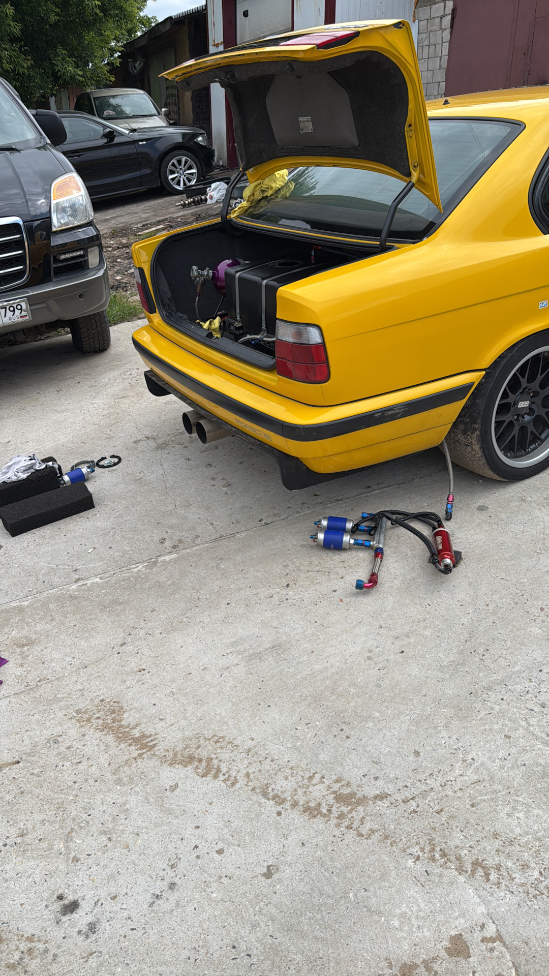

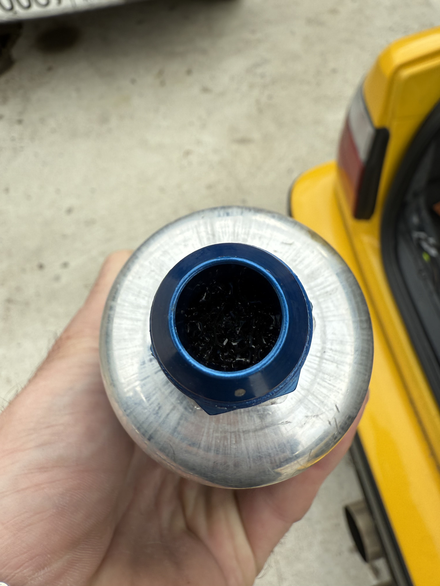

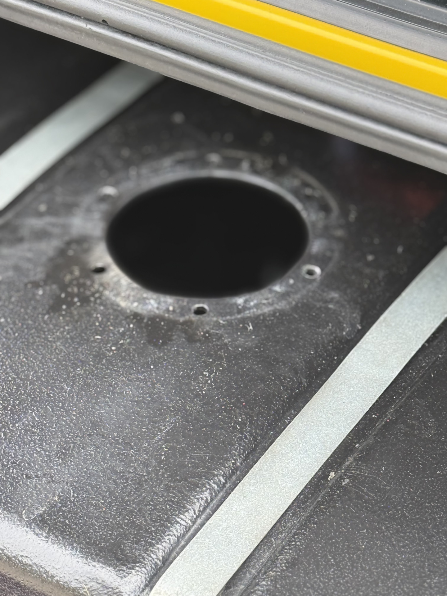

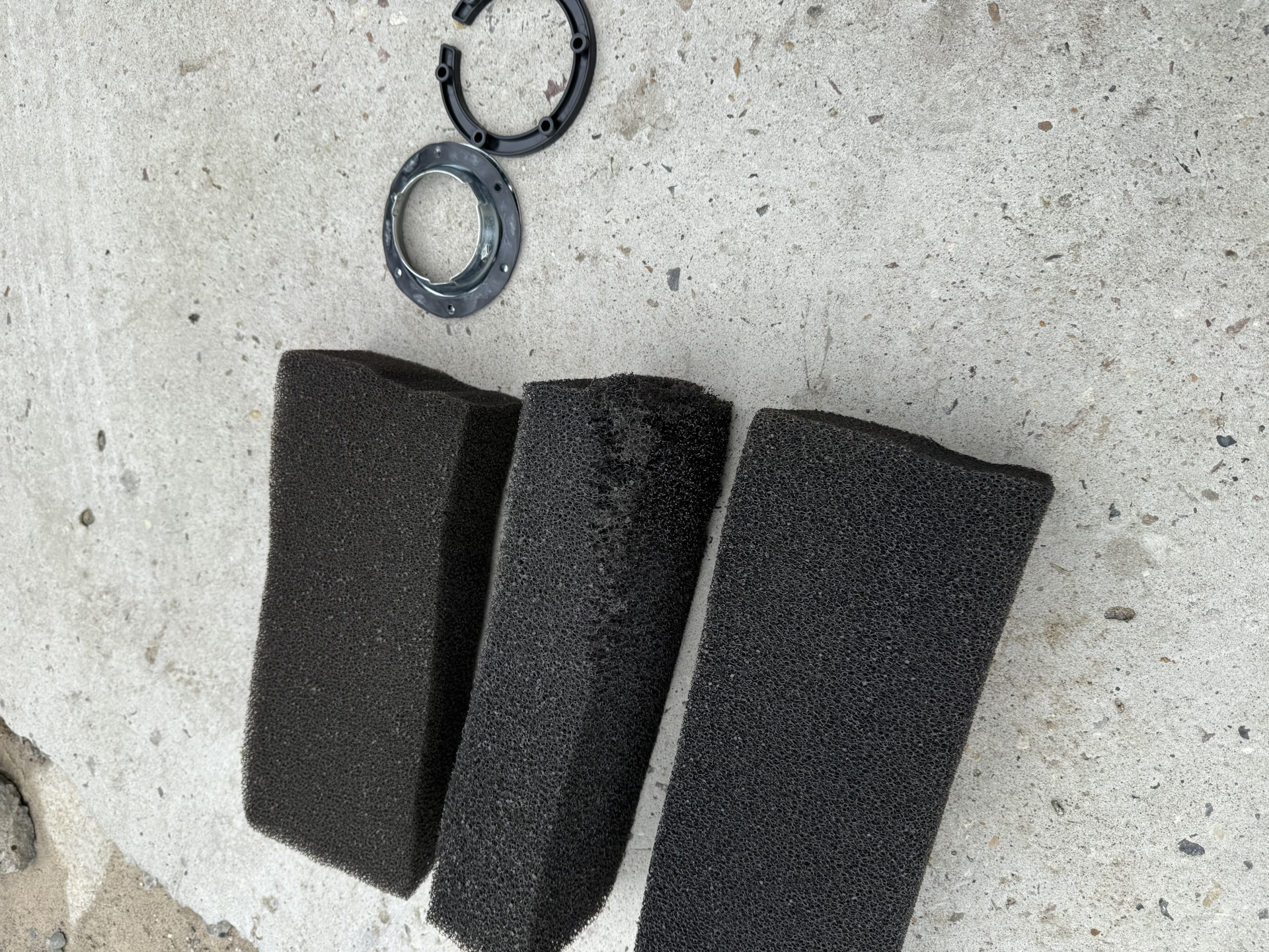

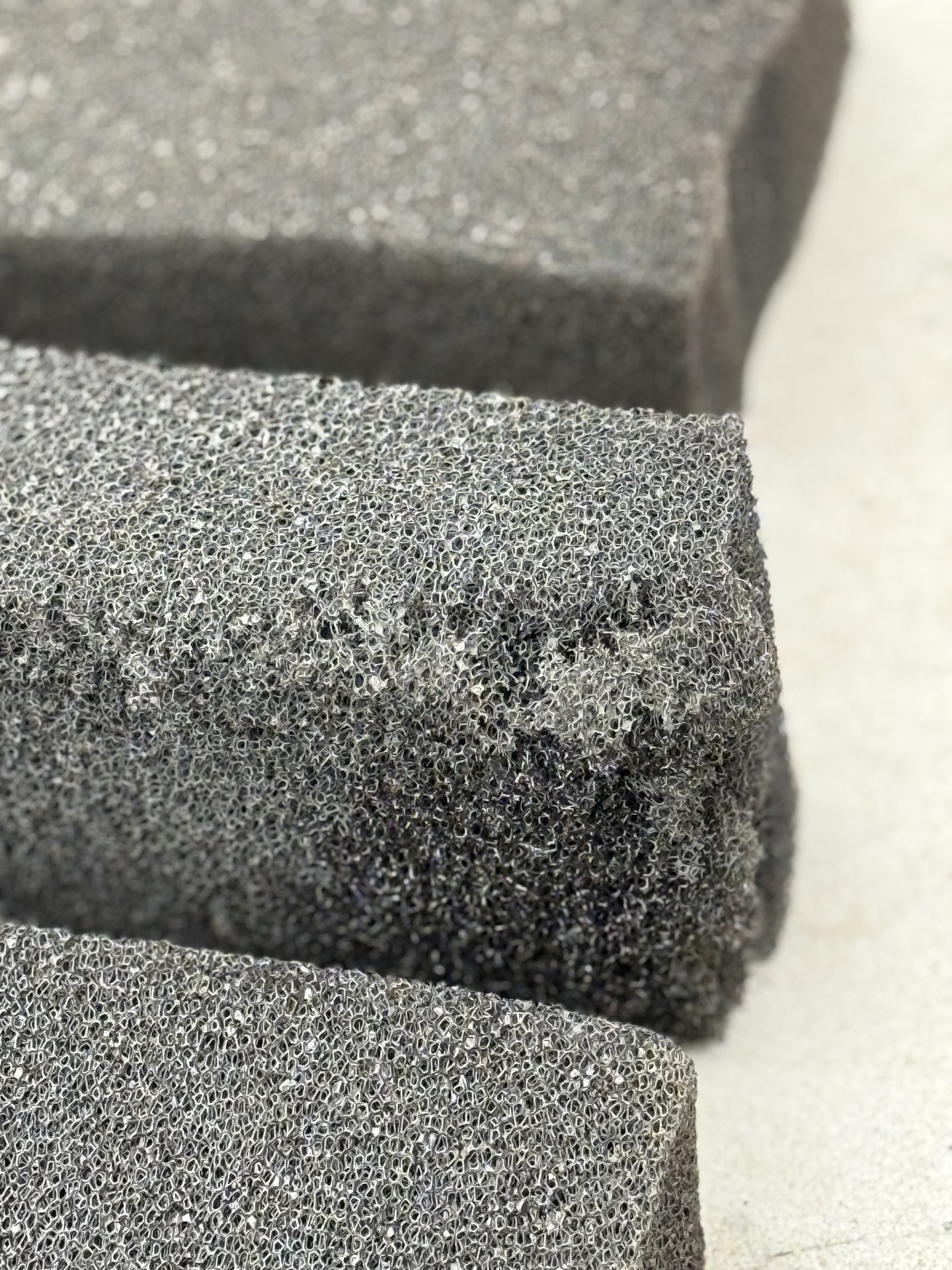

Заканчивался бенз, чтоб не встрять, заехал на заправку первую встречную. Попалась «Татнефть». Заправил, чувствую что то не то. Заправка у меня пероприятие с запахом😄. Нет запаха. доехал до места, запаха нет. В салоне обязательно присутствует аромат бенза после заправки. Открываю бак, сую руку, метанол🤦🏻♂️ итог, рассыпались губки, забило вход насоса, один насос сдох естественно, забило форсы от выработки насоса. Мде…надо же.

Попадалово однако… Ну раз не написал про мотор, значит с ним все ок.
Движ работал хорошо, если быть честным. Так то у мета октан выше, и егт упал
Я к тому что если насос забился и форсы, могло беднить.
Не, благо не наваливал.
Т.е. залили вместо бенза на заправке нечто с офигенным процентом содержания мета
Заправка уже сгорела?
Скорейшего выздоровления, не приятная ситуация. я думал метанолом разбавляют бенз для повышения октана, а что тогда на заправке залили ?
Не знаю как, знаю разбавляют, но метанол сам по себе агрессивен. AMS тачки все на метаноле ездят. На хранение с бензом в обязалову.
