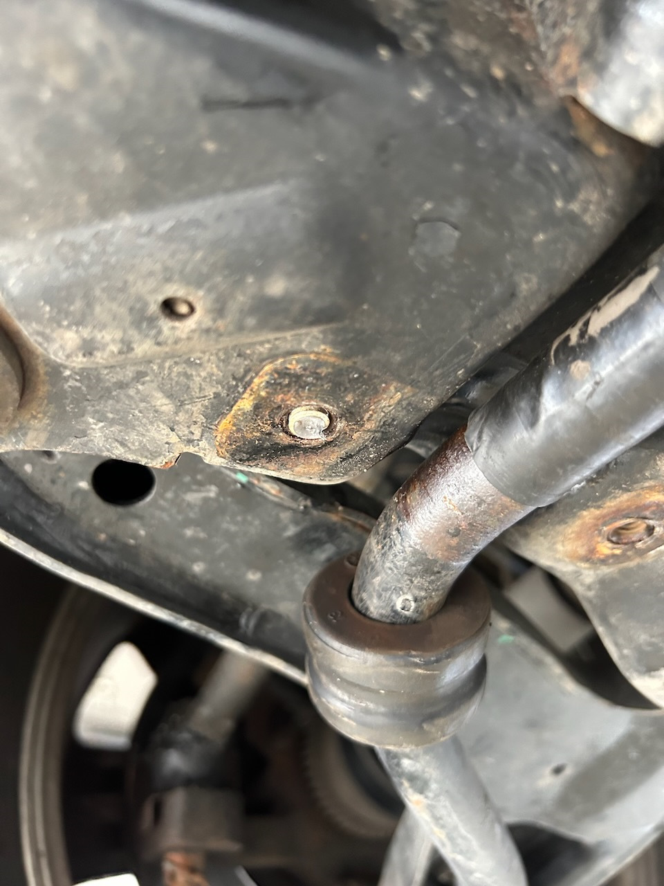

Лучшее — враг хорошего. При замене зимнего комплекта колес на летний я решил подтянуть болты крепления втулок стабилизатора. Ожидаемо один и болтов сломался — причем тот же, что уже ломался пару лет назад. Но я особо не расстроился, так как запасные болты у меня были, а место, где можно обслуживать машину самому, я нашел. Пару слов об этом месте — в 3 минутах езды от меня можно снять бокс с подъемником и всеми необходимыми инструментами. Стоит это 17 евро в час плюс 5 евро если пользуешься местными инструментами. Я очень доволен такой возможностью и особенно тем, что не надо записываться за два месяца — обычно можно найти слот по времени на той же самой неделе.

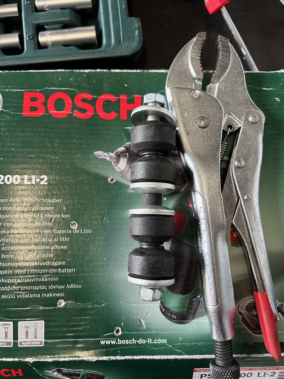

Я запасся знаниями по вытаскиванию сломанных болтой из интернета и всеми необходимыми причиндалами, но все оказалось намного проще — болт сломался по началу резьбы, которая начиналась сразу от головки болта, поэтому я смог его выкрутить при помощи пальцев и ногтей. Чтобы обезопасить себя поменял остальные целые болты.

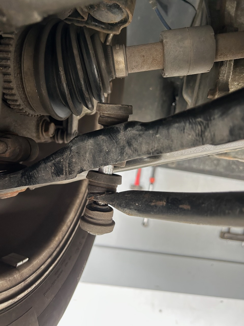

По ходу дела еще поменял стойки стаба, так как старые мне не нравились, а запасные уже долго валялись без дела.
В итоге поведение машины стало опять очень прогнозируемое, а езда по неровностям беззвучная.
