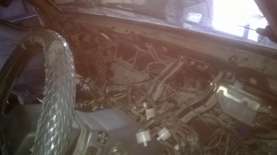

Так как ездить без обдува на стекло, надоело, да и прикуриватель бы не помешал, решил в субботу снять панель приборов, провести маленький ремонт.
Панель в прошлый раз снимал сам, перед тем как поставить машину в ремонт, морду вытянуть. Так как тогда ремонт затянулся, ставил я тоже сам в конце ноябре на улице, в итоге ставилось быстро и криво, ибо холод никто не отменял.
Панель снимается относительно легко.
На фото плохо видно, но вся проводка представляла из себя кучу изоленты и скруток, а также каких-то проводков вне косы.
Но основная задача климат.
Как раз на положение обдув стекла и не становиться.
Заслонку клинит внутри печки, а полный разбор морды со снятием печки и все окружения в планы не входило.
Поэтому отложив ремонт климата, переключился к проводам, повсюду встречались оборванные провода, и скрутки.
Также был прокинут дополнительный провод, взамен провода в косе. Проводка к магнитоле, представляла собой кучу изоленты, и оборванный провод на правый динамик.
Лишний провод был убран, восстановлен родной в косе. Изолента большей частью убрана, все посажено на термоусадку. Убрана секретка от старой сигналки. Удлинены провода на прикуриватель, для облегчения его подключения.

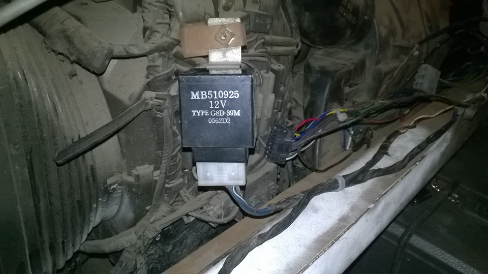

Также была пропаяно реле задних дворников, теперь у меня полностью рабочий дворник.
Также заменил пару лампочек в щитке приборов.
В итоге вроде и сделано не мало, но обдув надо все равно делать.
Уже собираясь выезжать, малость напрягло то что не загорелись лампочки генератора, быстрая проверка показала, отсутствие заряда. Перетерся один из проводов, быстро восстановлен, и домой. В дальнейшем надо будет этот провод переделать немного.

"Также была пропаяно реле задних дворников, теперь у меня полностью рабочий дворник."
А что конкретно пропаивал? Само реле разбирал? У меня тоже дворник замирает в том положении, когда кнопку нажал. А INT то ли работает, то ли нет, не пойму. Когда передние дворники не включены, точно не работает.
INT тоже не работал, вскрыли, одна из дорожек, отвалилась от платы, ее то обратно и припаяли, ну и профилактикой остальные тоже.
Спасибо! Это реле можно найти, полностью верхнюю панель сняв? Приборки недостаточно?
Стоит в районе бардачка, то есть в противоположной стороне от приборки :). И если не ошибаюсь прикреплена к самой панели сверху.
Ясно, будем лезть кривыми ручками ))) .
ivaco
А вынув бардачёк реле не достанешь?
Честно, не помню, мне кажется должен быть доступ, ну бардачек снять и поставить быстрее будет чем панель, думаю можно проверить и такой путь.
Действительно, можно через бардачек вынуть это реле, оно прямо над ним сверху. А как его разобрал? Ломать не хочется.
ivaco
А, получилось. На вид все спайки целые.
Его тогда вскрыли по остаточному принципу, что еще сделать пока снята панель. Я думал оно вообще не рабочая, а внутри оказалась что одна пайка отошла, пропаяли, и оно заработало.
Жаль тут фото нельзя вставить. Пристально рассмотрел маленький ободок на припое контакта. Пропаял все. Дворник заработал как надо! Благодарю за дельный совет! Сам бы в жизни не догадался!
