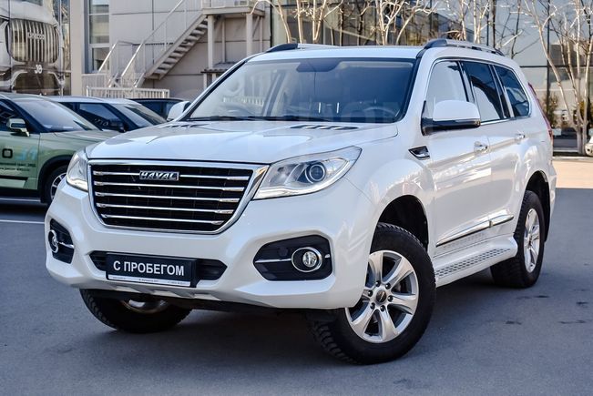

Все знают что наши родные пороги очень сильно свисают и тем самым прилично съедая дорожный просвет в моментах, когда надо перекатить через возвышенность или переехать камень по диагонали авто. Первой доработкой было у меня это — лифт, колеса 32’ и 4мм защита порогов, тут www.drive2.ru/l/673295292191213821/.
Но практика оффроуд путешествий показала, что защита порогов с одной стороны это хорошо, но все равно слишком низко свисают пороги и ими все время бился о камни. Как например когда последний раз ездили на Импилампи. А когда происходит удар о камень или авто всем весом ложится порогами на грунт, то кронштейны порогов гнутся и сам порог, с усилителем который я поставил, за счет своей жесткости упирается в переднее крыло и там создается скол. Приходится потом прыгать на пороге чтобы вернуть его на место, чтобы в будущем не допускать ёрзания порога по крылу. В итоге меня это достало и я стал подумывать о том что бы снять НА ХРЕН эти пороги. Мне на самом деле надо всего чуть чуть… А в жесткое жесткое бездорожье где нужен хайджек, я не полезу даже и при наличии соответствующего авто. Просто банально лень с этим возится.

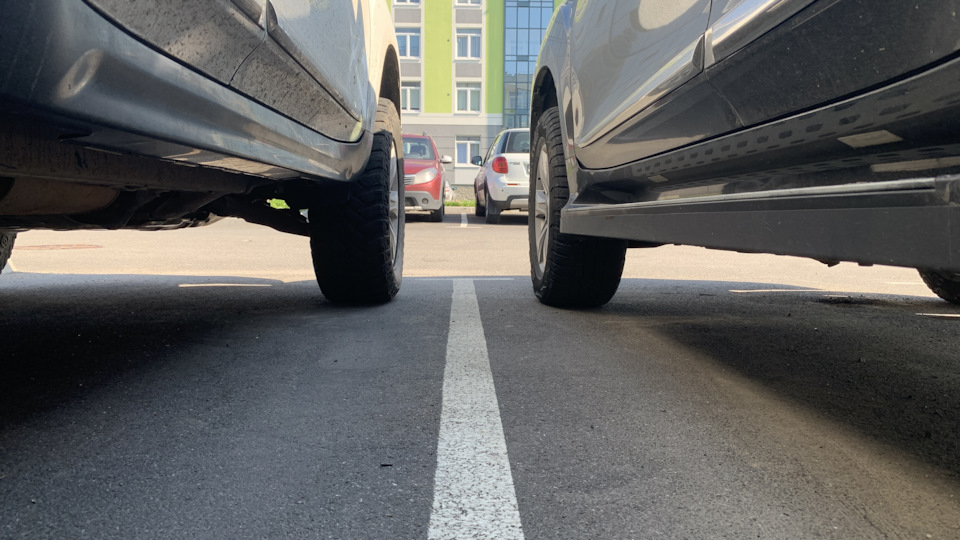

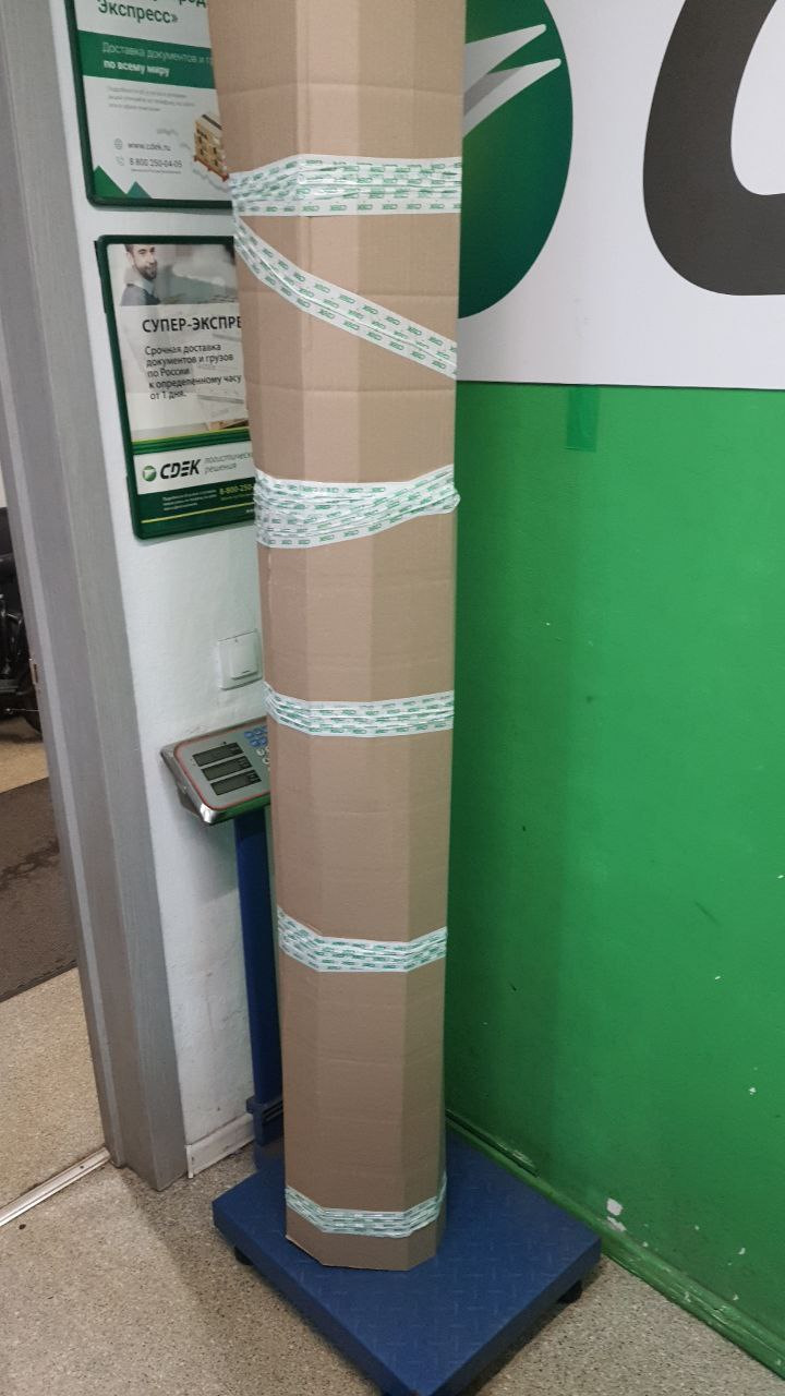

Заказал он её для меня у всеми нами уважаемого Алексея pearlhaval, который занимается поставками для владельцев Хавалов и не только, всего возможного и невозможного из Китая.

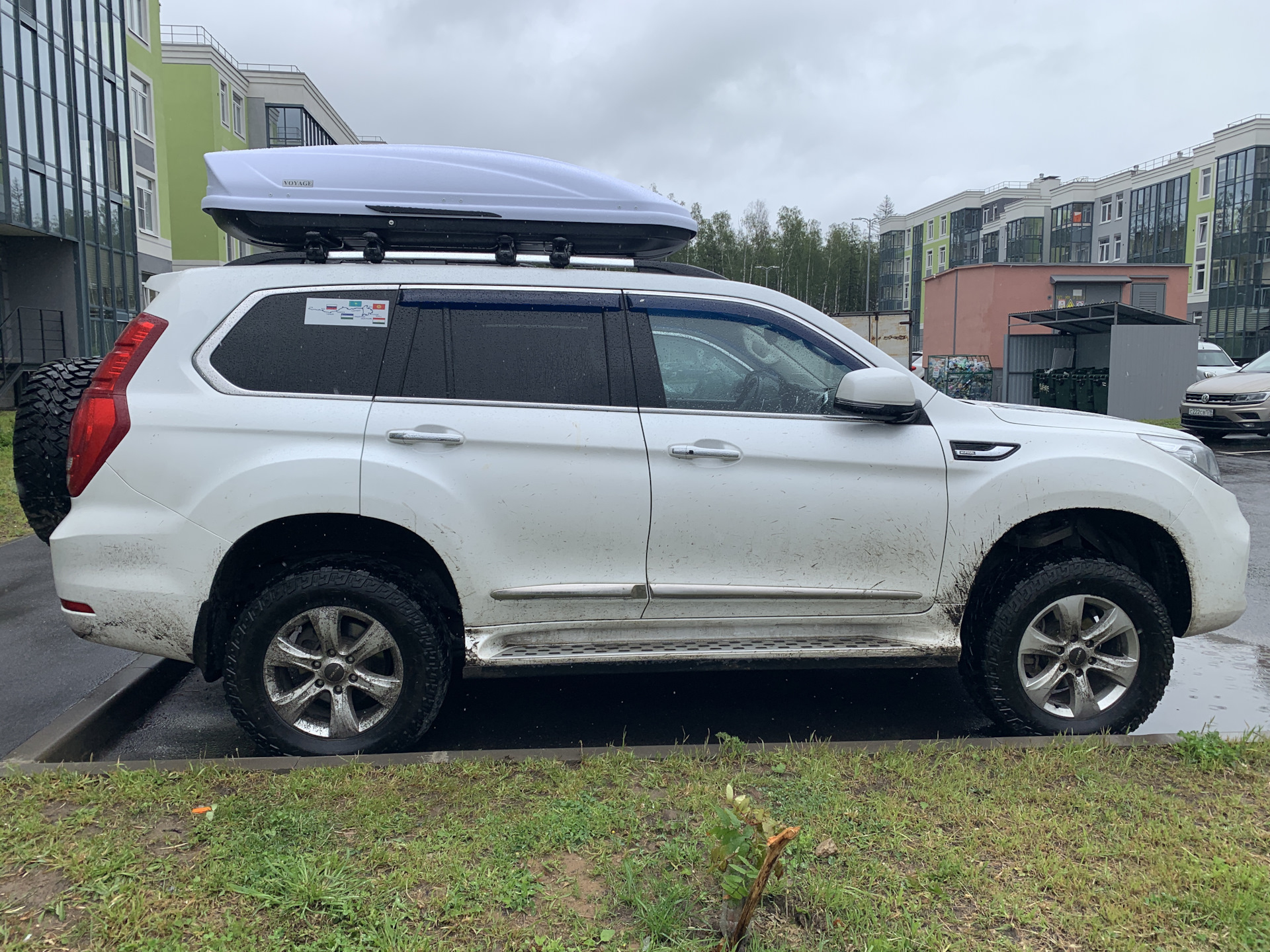

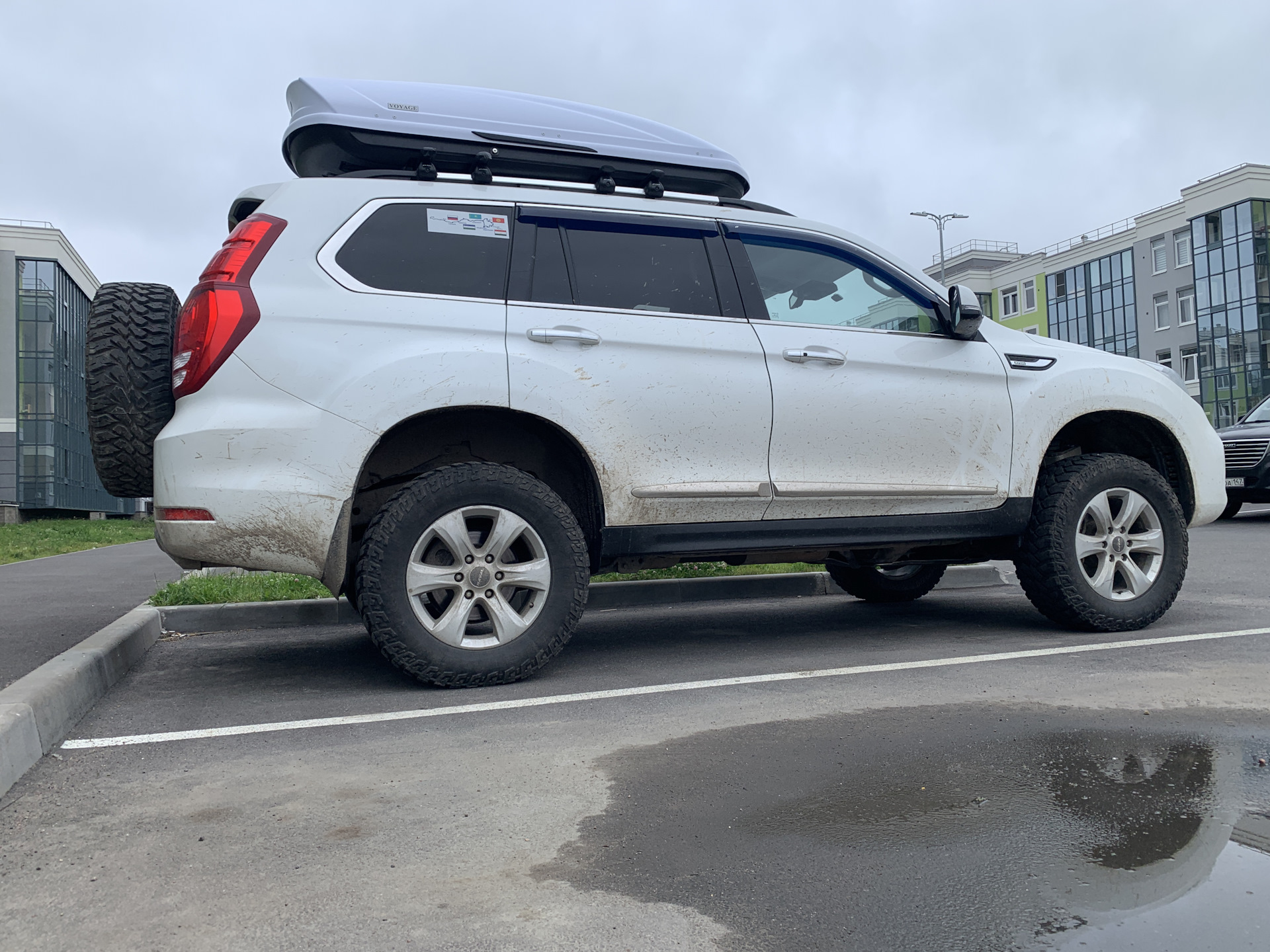

В тот же вечер после работы, прямо на парковке у своего дома, вооружившись инструментами, сразу и устанавливаю эти накладки.
Теперь красота и функциональность, в рамках моих потребностей!
Я радая!)))
Теперь наша майская поездка(которая пока в секрете))) будет скорее всего без потерь для автомобиля.
Увеличение просвета под порогом теперь больше на 7см.
Столько съедали родные пороги. Красить в цвет не буду, не вижу смысла, все равно будет царапаться. А внешний вид авто для экспедиций мне не важен. Для города и не экстремальных выездов, у меня есть «Черныш Анатолий» www.drive2.ru/r/haval/h9/611437592646265618/

Жека, отличная доработка!
Для целей запланированного — самое оно.
И смотрится теперь зачетно. Нет этого свисающего брюха.
Да и глянь сколько завистников набежало… Сами хотят подобное, но сделать сцыкотно. Вдруг ненаглядная заругает, что ей мол, не удобно с авоськами в рамную машину с рынка залазить.

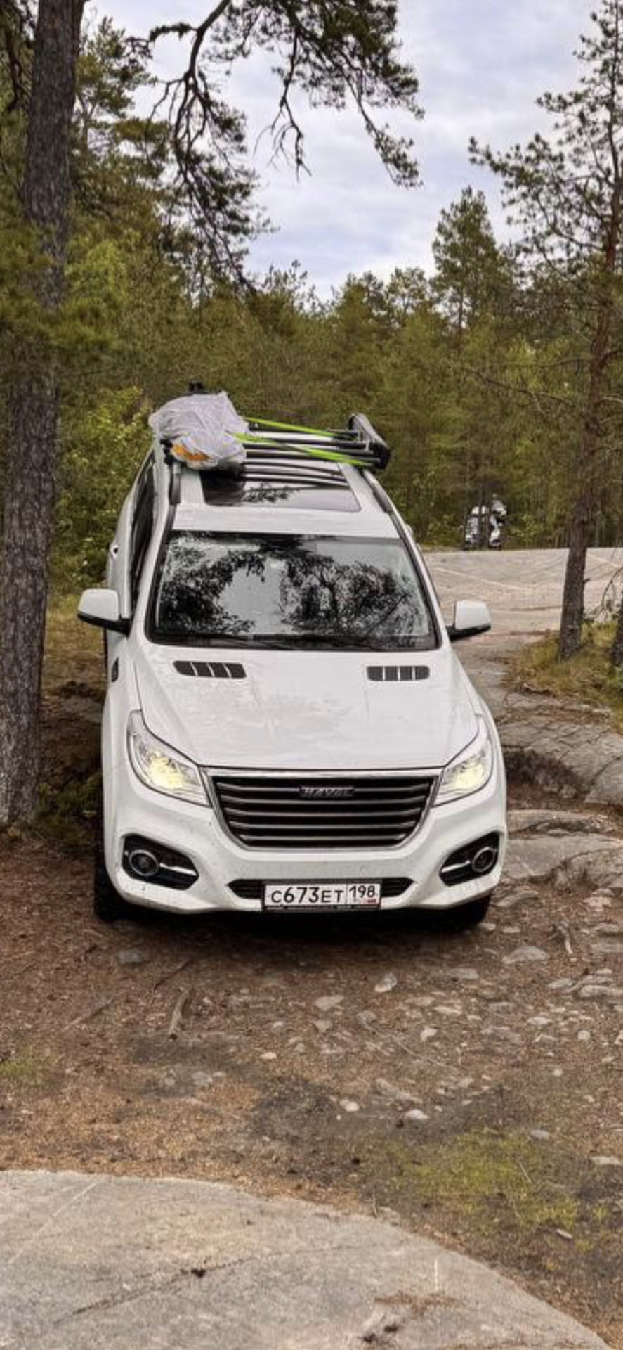

Но 120 км грунтовки на большую землю, как говорил добрый Ээх «не перелететь, не перебежать…».
Состояние её зависит только от погоды и чиновников. 🤷♂️😆🤦♂️
