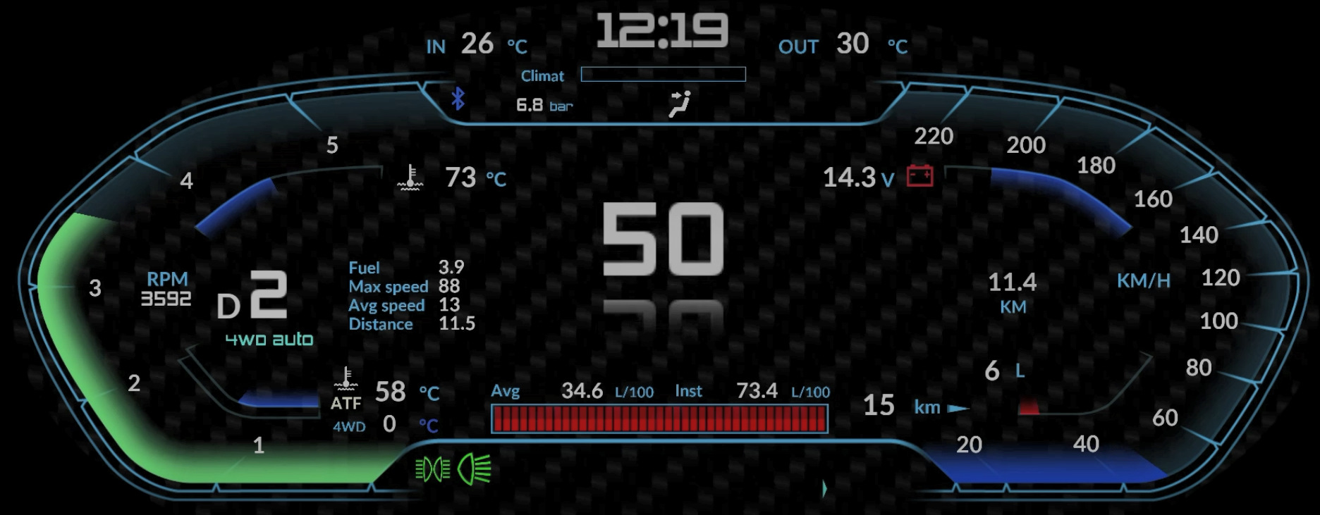

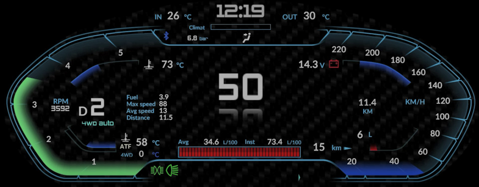

Ну вот я вроде и доделал то, что давно хотел.
Обновление скина для LCD- приборки. добавлено:
1. второй скин, который меняется по кнопке Инфо
2. индикация давления, температуры, и заряд батареек со штатных датчиков TPMS,
3. температура муфты 4WD (расчетная),
4. индикация блокировки гидротрансформатора AT/CVT.
для п.п. 2 и 4 пришлось добавить код, обрабатывающий мультифреймы формата OBD,
ну и добавил возможность их отключения в приложении для смартфона для тех, у кого этих систем в машинке нет, чтобы контроллер не долбил впустую соответствующие блоки запросами.
в случае отключения на скине индикаторы и циферки пропадают, чтобы не мозолили глаза.
у меня нет ТПМС, поэтому на видео их нет, а вот температура муфты есть, она выводится вторым рядом с температурой АКПП/CVT. Для тех, кто не в курсе, эта температура не прямого измерения, а высчитывается ECU 4WD на основе данных, которые у неё есть и выдается в условных градусах от 0 до 63 (если не ошибаюсь).
Что касается блокировки ГТ, то она на скине сделана сменой цвета значков ATF.
белый — ГТ не блокирован
желтый — ГТ частично блокируется
зеленый — ГТ заблокирован.
но ничто не мешает желающим сделать полноценный индикатор (цифровой, или стрелочный) показывающий уровень блокировки, потому что контроллер передает значение силы тока на соответствующем соленоиде блокировки. от 0 до 2500 mА (хотя реально подаются макс ~1700 мА)
