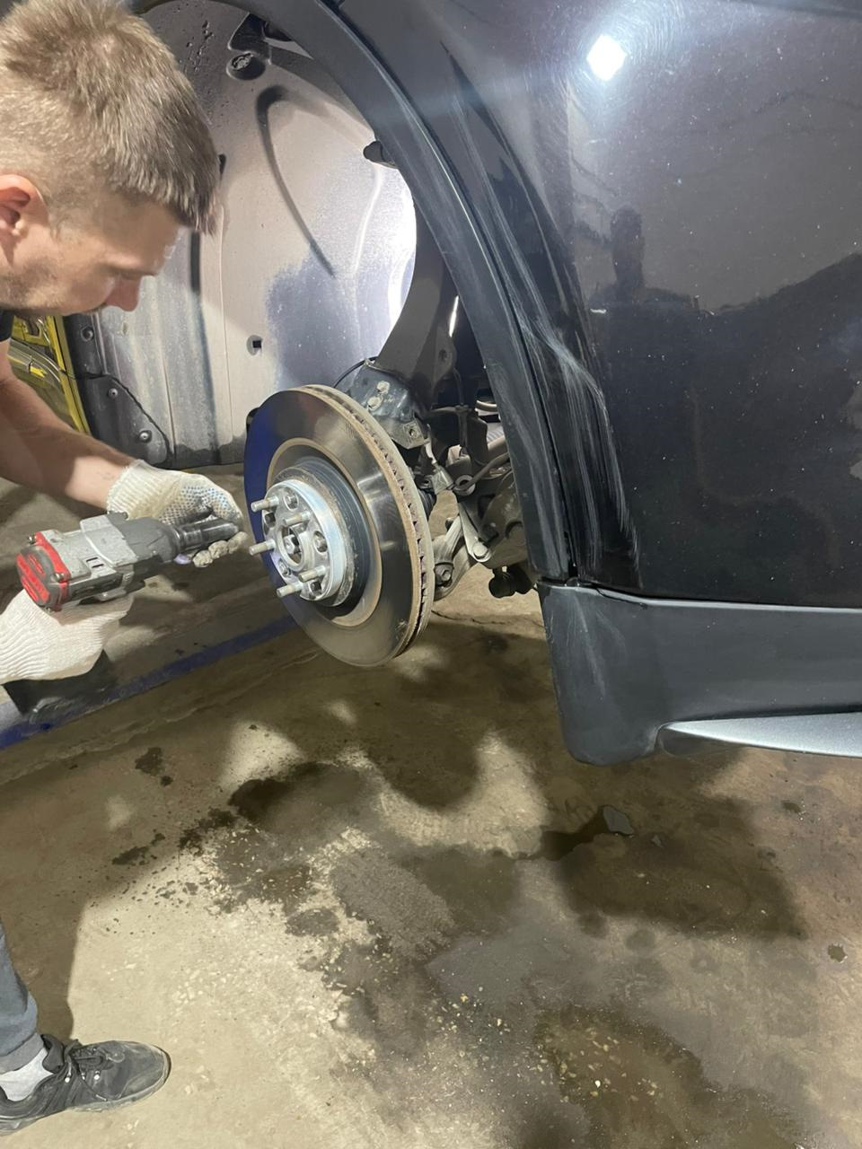

Решил провести плановое т.о. перед предстоящей поездкой в Горный Алтай.
Пробег уже «пиzдец» — 210 тыс км 😕

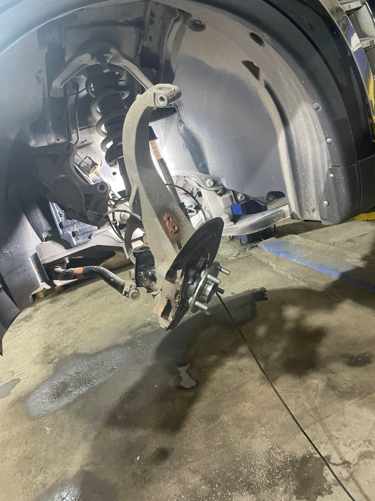

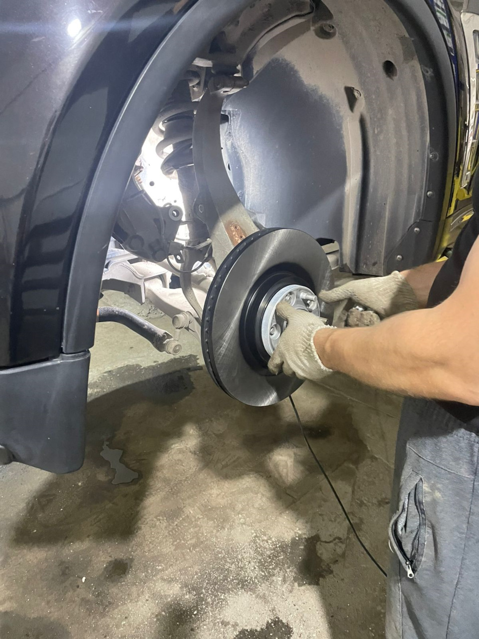

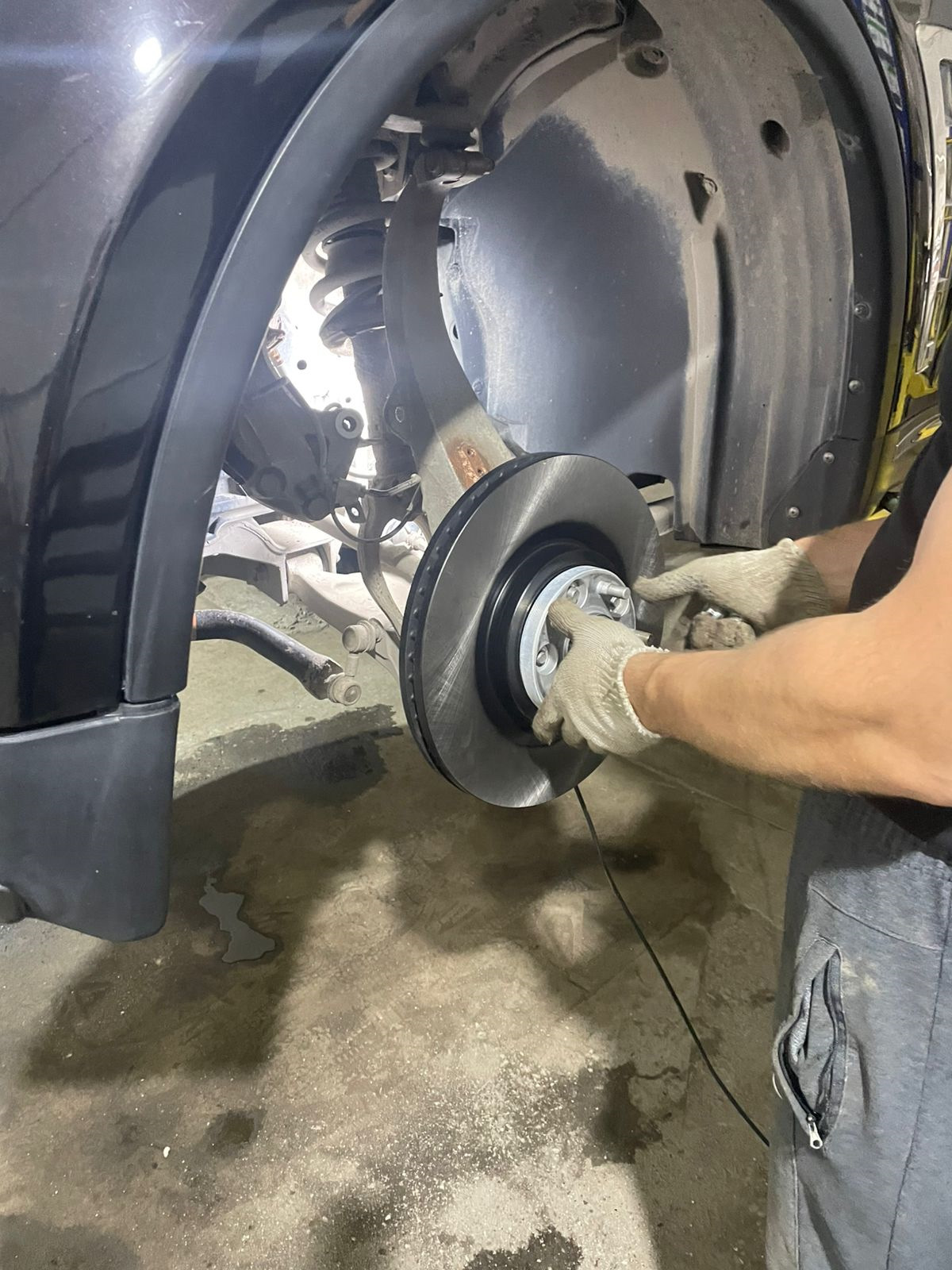

Сперва заехал на диагностику — приговорили:
— передние тормозные диски
— колодки вкруг
— переднюю левую ступицу, заднюю правую ступицу

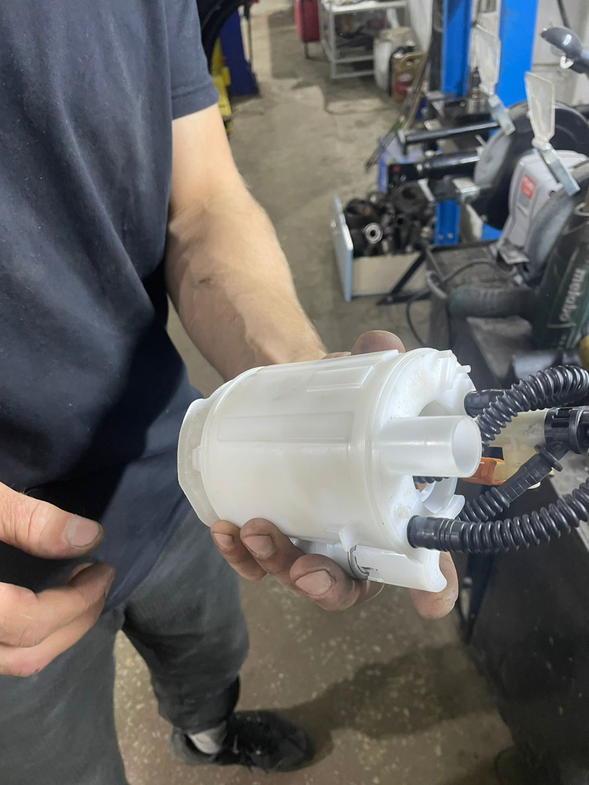

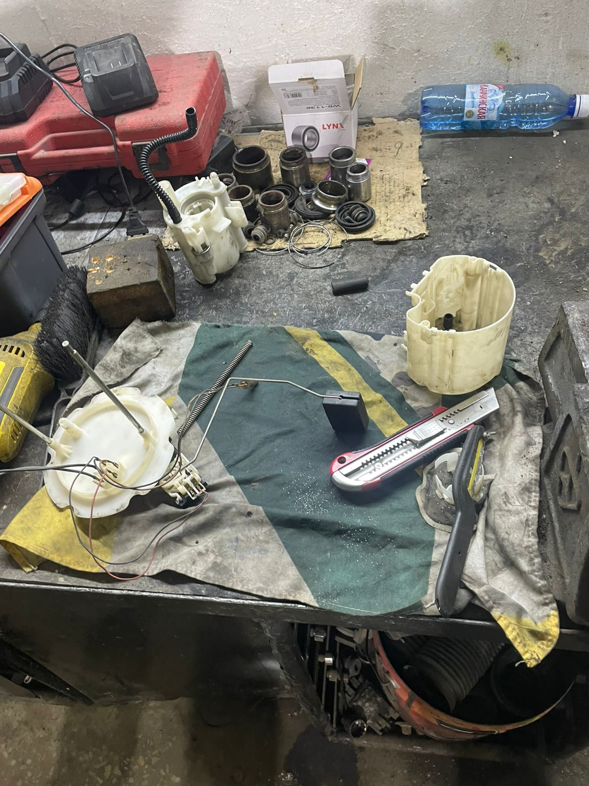

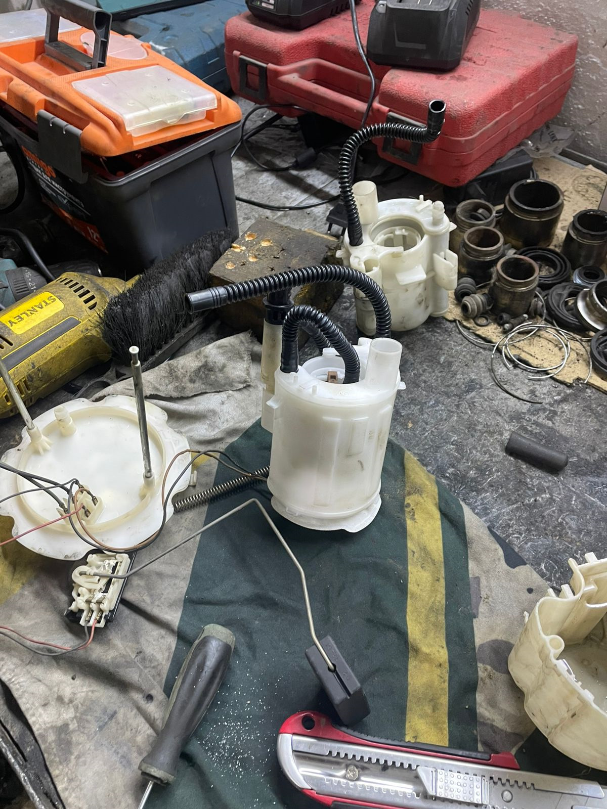

Так же я решил заменить топливный фильтр.

— Колодки задние AKEBONO AN-750WK (2210₽);
— Колодки передние AKEBONO AN-749WK (2585₽);
— Диск тормозной передний вентилируемый NiBK RN1428 (19198₽) за 2шт;
— Ступица колеса переднего Nsk ZA-/HO/66BWKH27A-Y01 (18042₽) за 2 шт;
— Ступица колеса заднего Masuma MW21501 (7274₽);

— Фильтр топливный в бак без крышки Masuma MFF-N214 (1970₽);

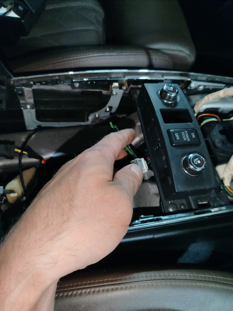

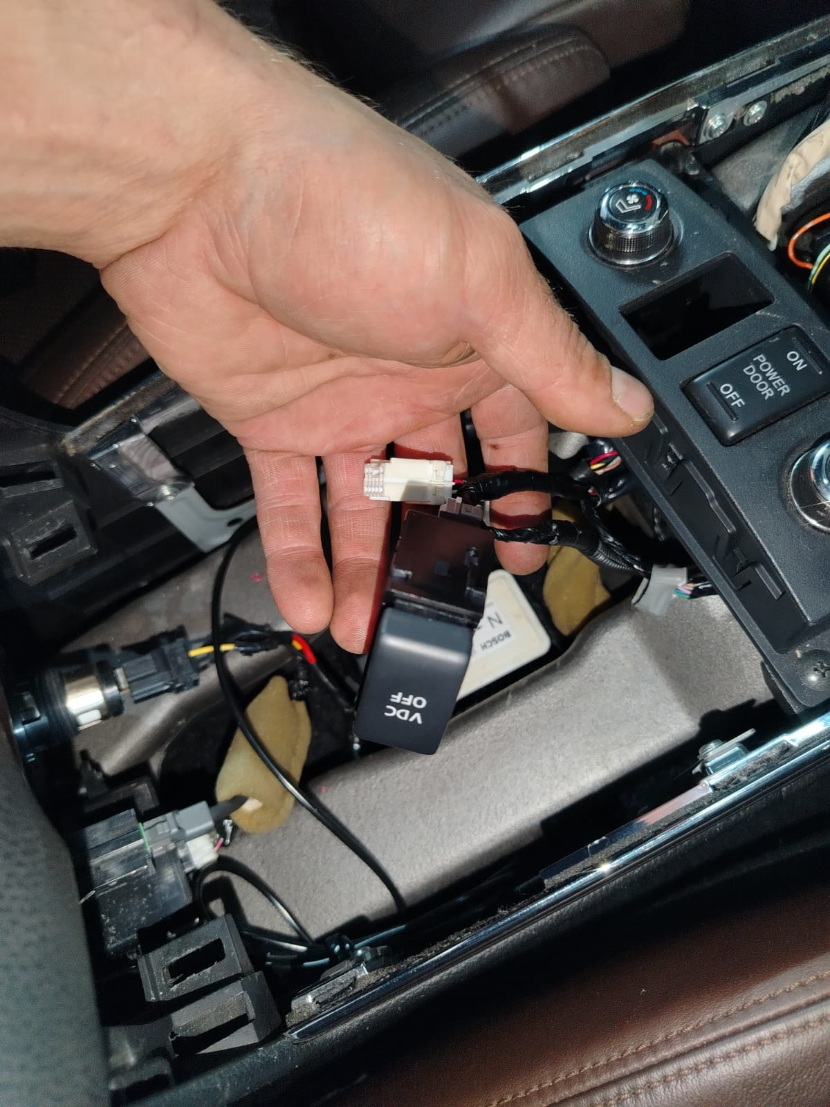

— Сигнал воздушный на автомобиль (1886₽) + кнопка от nissan (300₽), попозже отдам её на аквапринт и перепайку диода на белый.

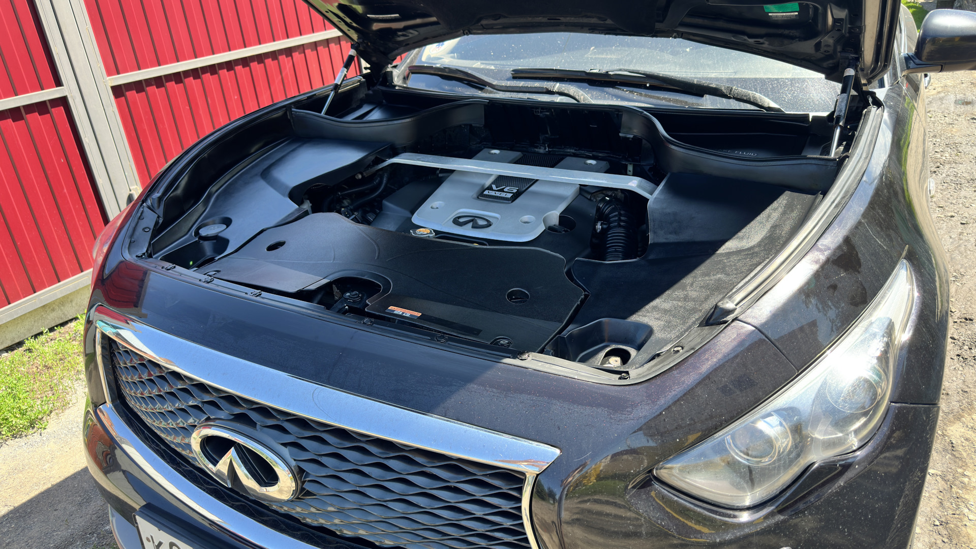

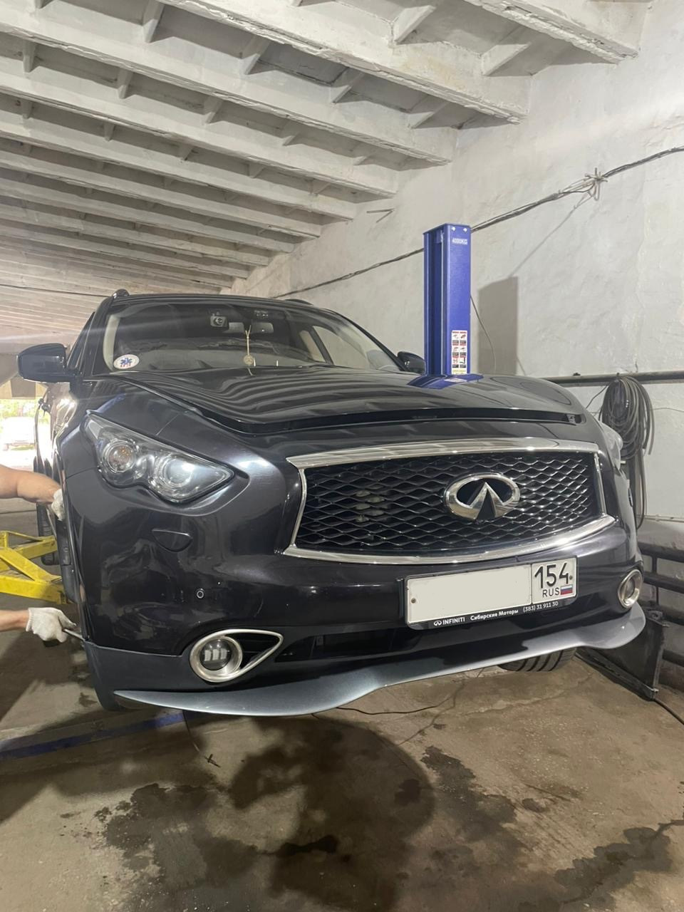

Перед заездом в СТО заехал на роботомойку
В СТО машину пришлось оставить на сутки для проведения работ

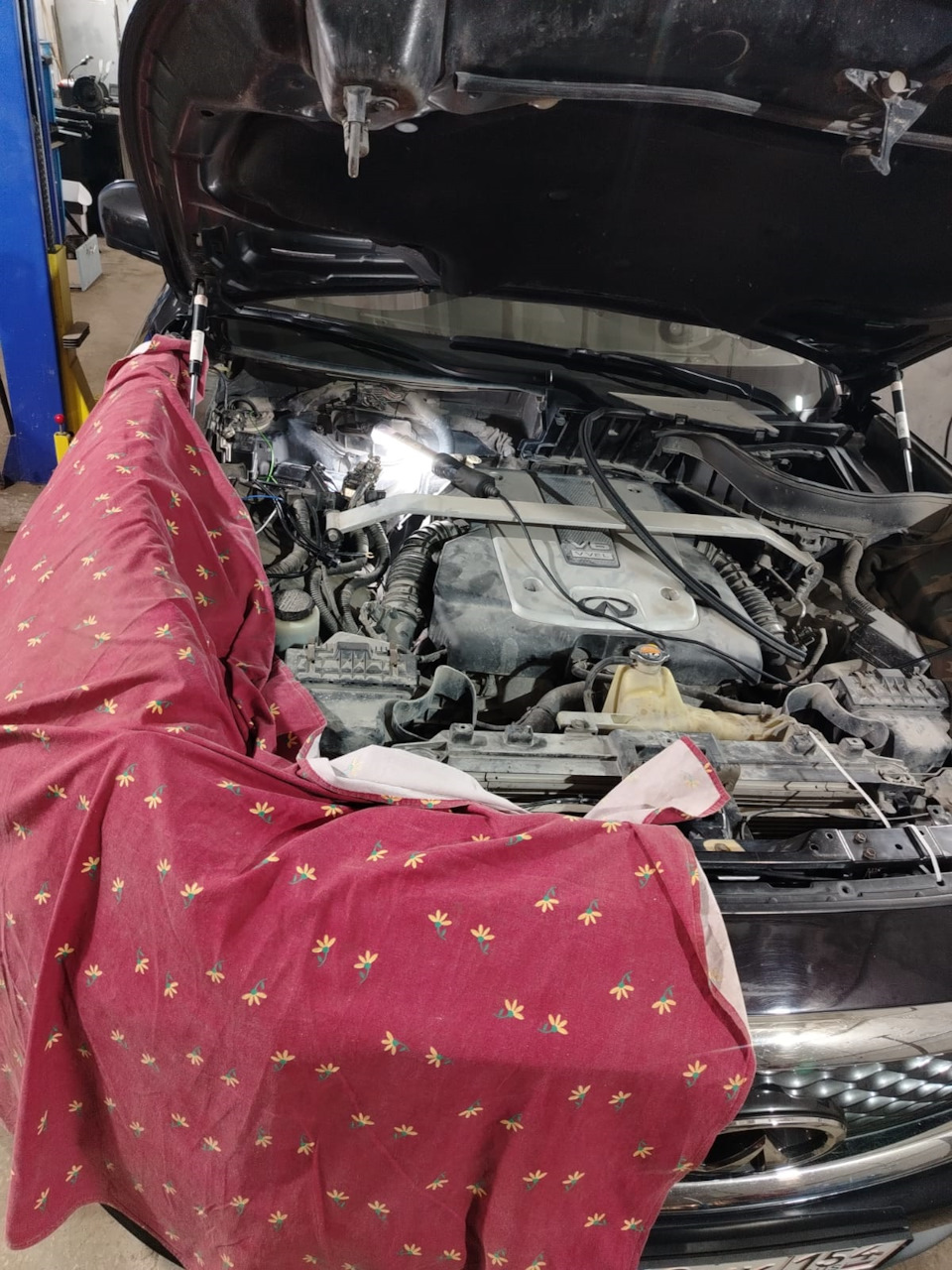

Заменили топливные фильтры, старые были грязные

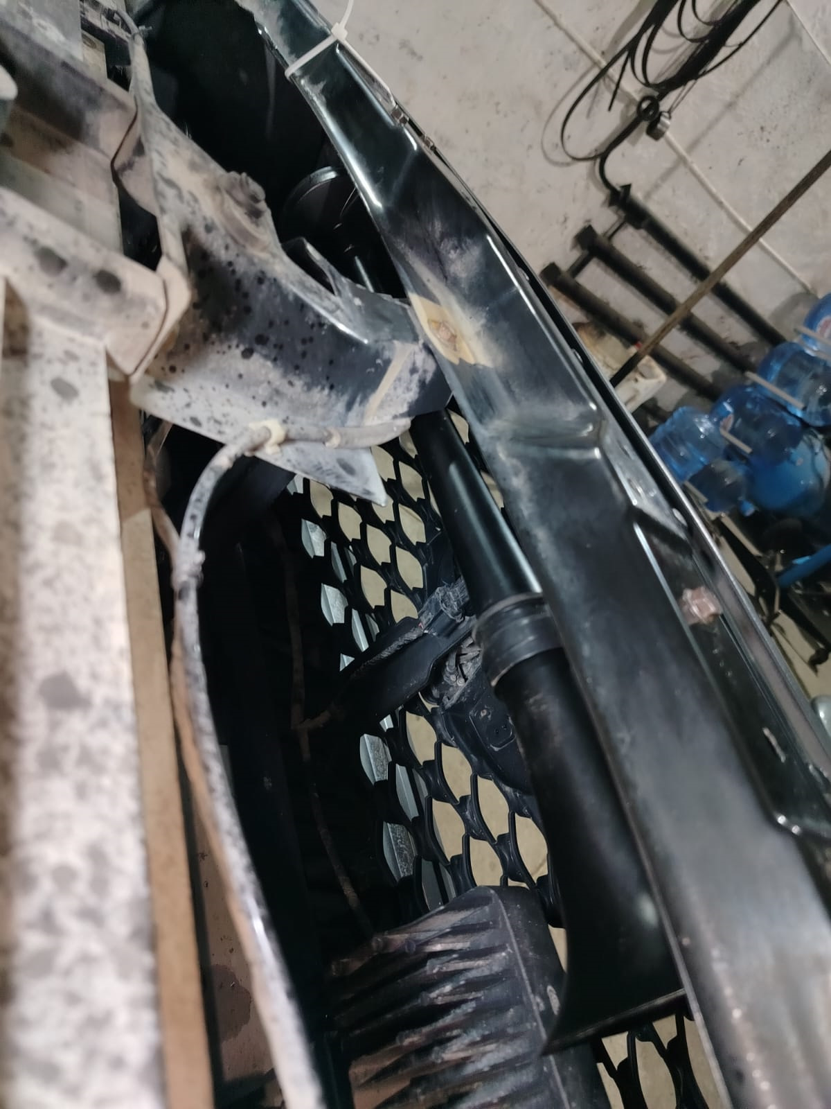

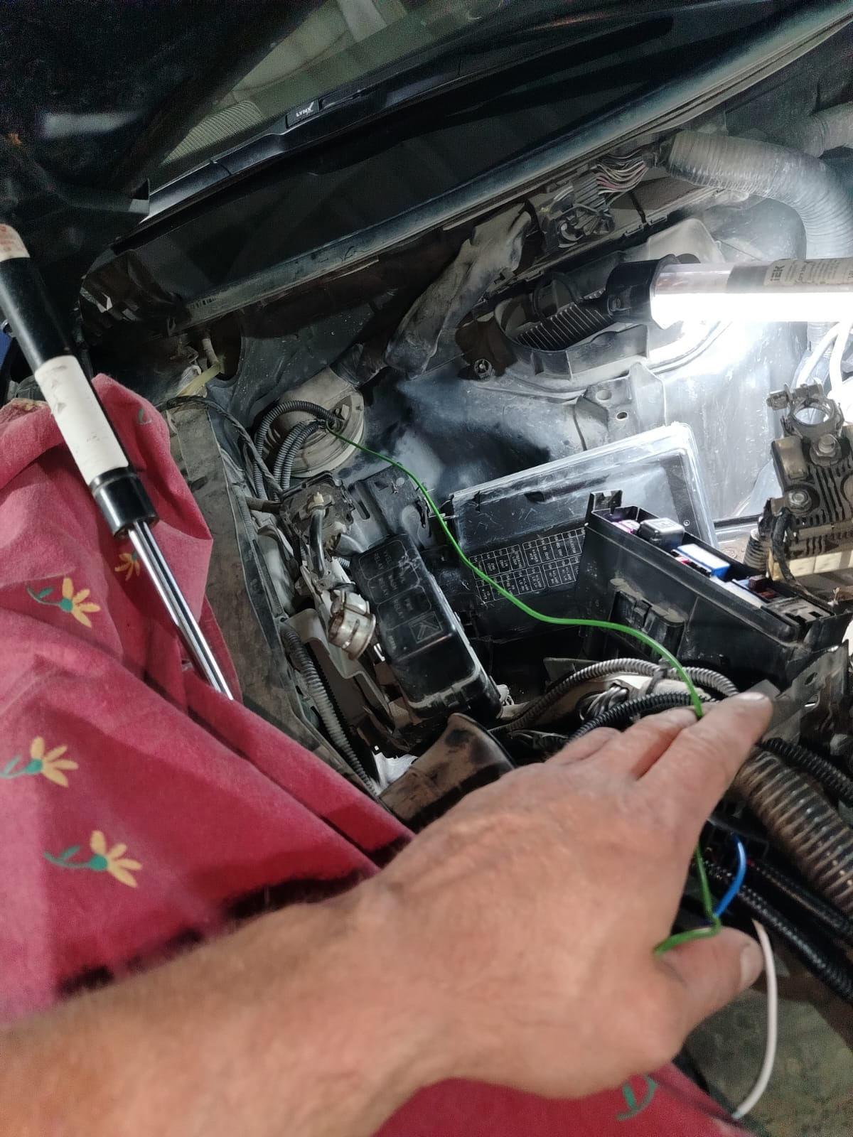

Очередной «колхоз» — воздушный звуковой сигнал, по-сути баловство, для этой же цели он был приобретен.
Было принято решение сделать его параллельно штатному, но работающему от кнопки при нажатии.
Завтра ещё заеду проверю протяжку гаек проставок и отбалансирую колеса, заеду на мойку для комплексной мойки.

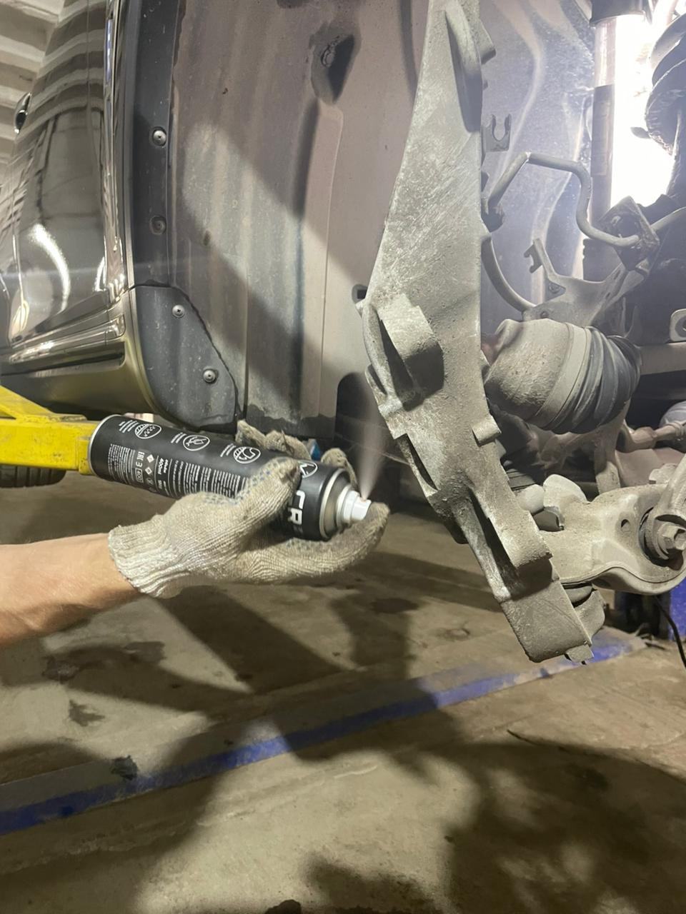

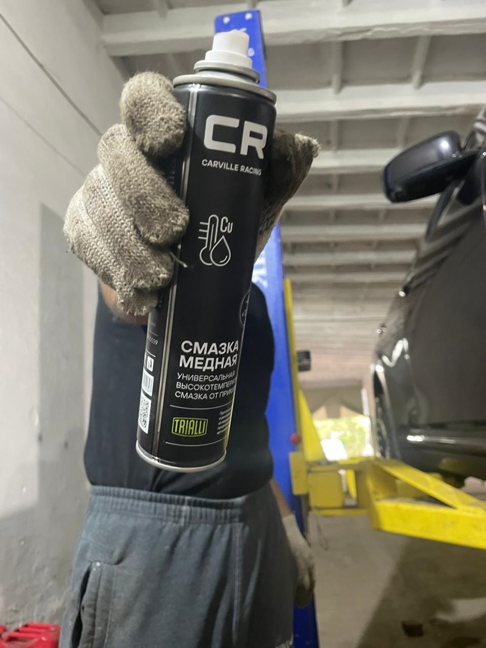

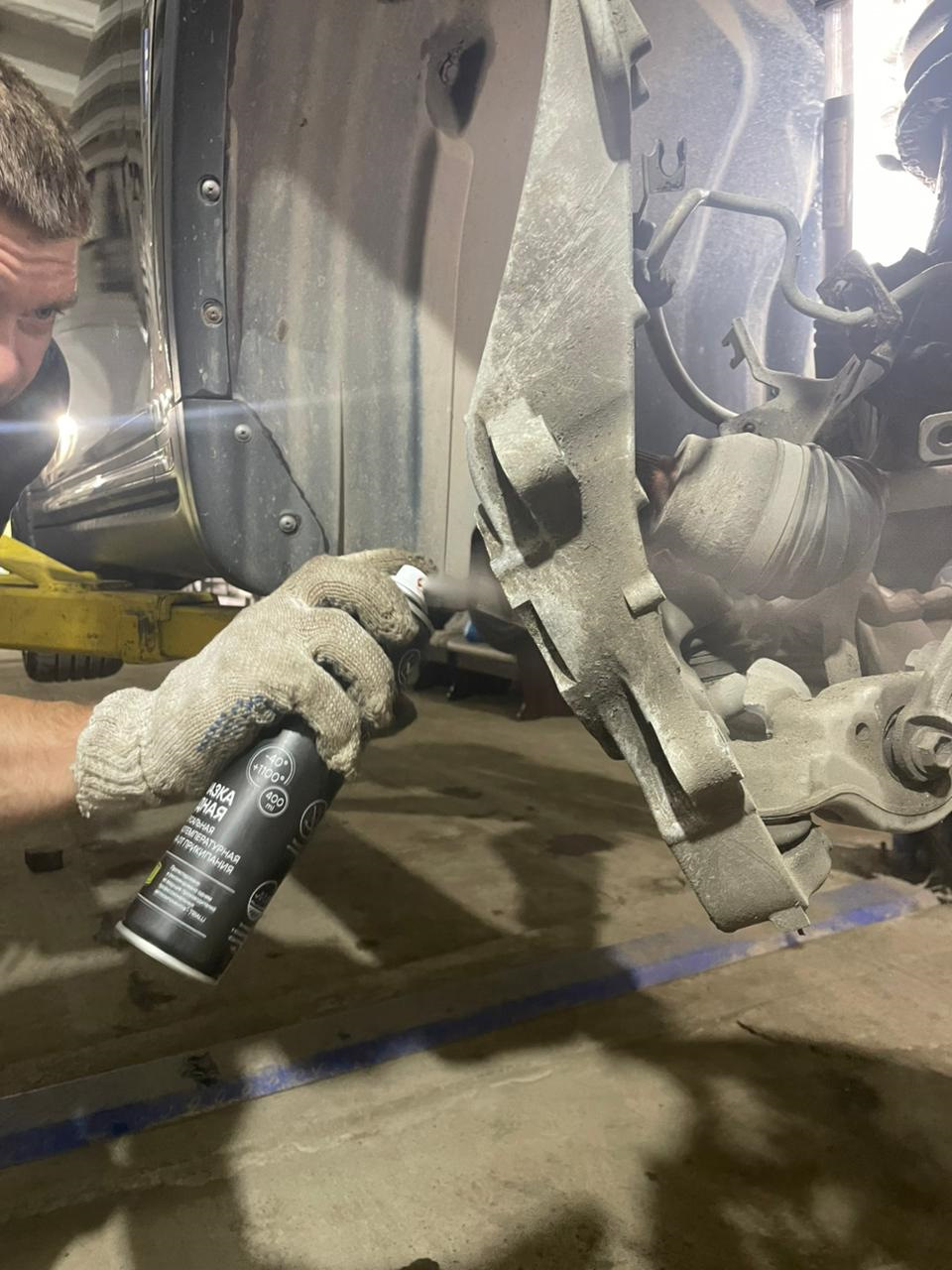

Обильно промазали медной смазкой, это они зря конечно, алюминиевые детали то) В целом ниче страшного конечно)
Помню на твоем предыдущем ведре этот воздушный звуковой сигнал не долго отходил 😂
это другой сигнал) + штатный то работает
подскажите, чем подкапотку мыли?
средством для подкапотки и поливал шлангом из огорода, потом консерватором пластика прошелся
