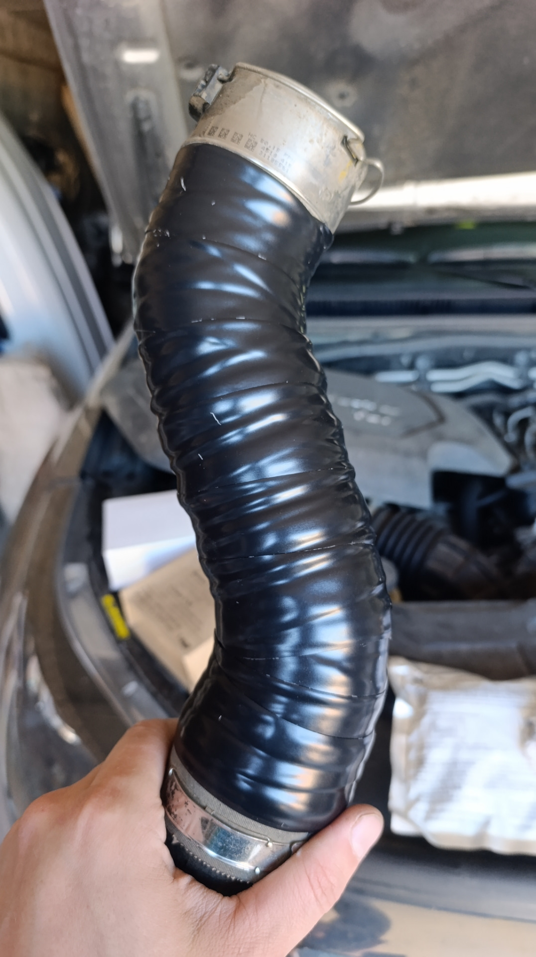

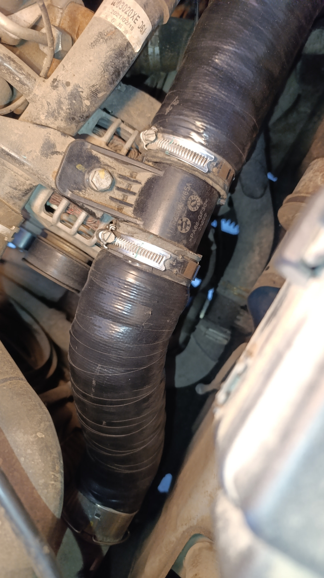

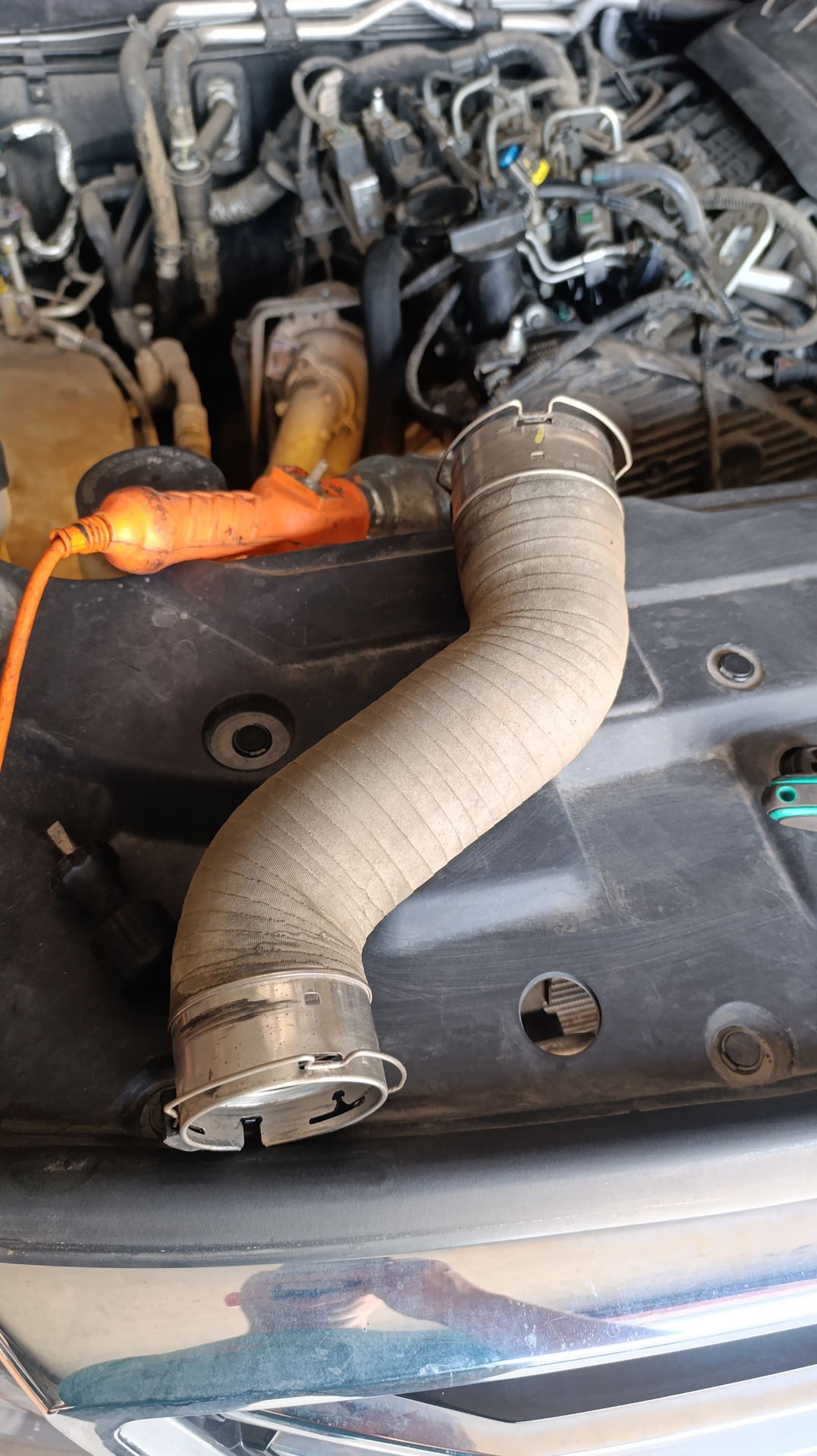

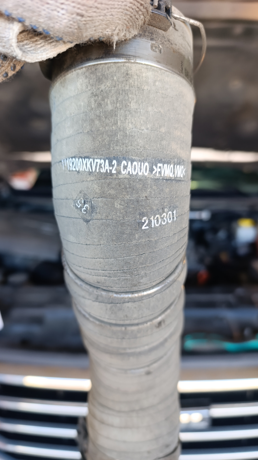

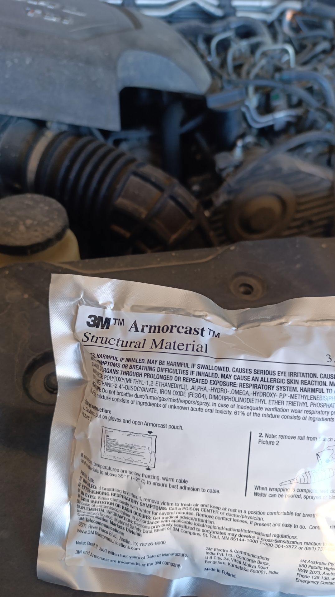

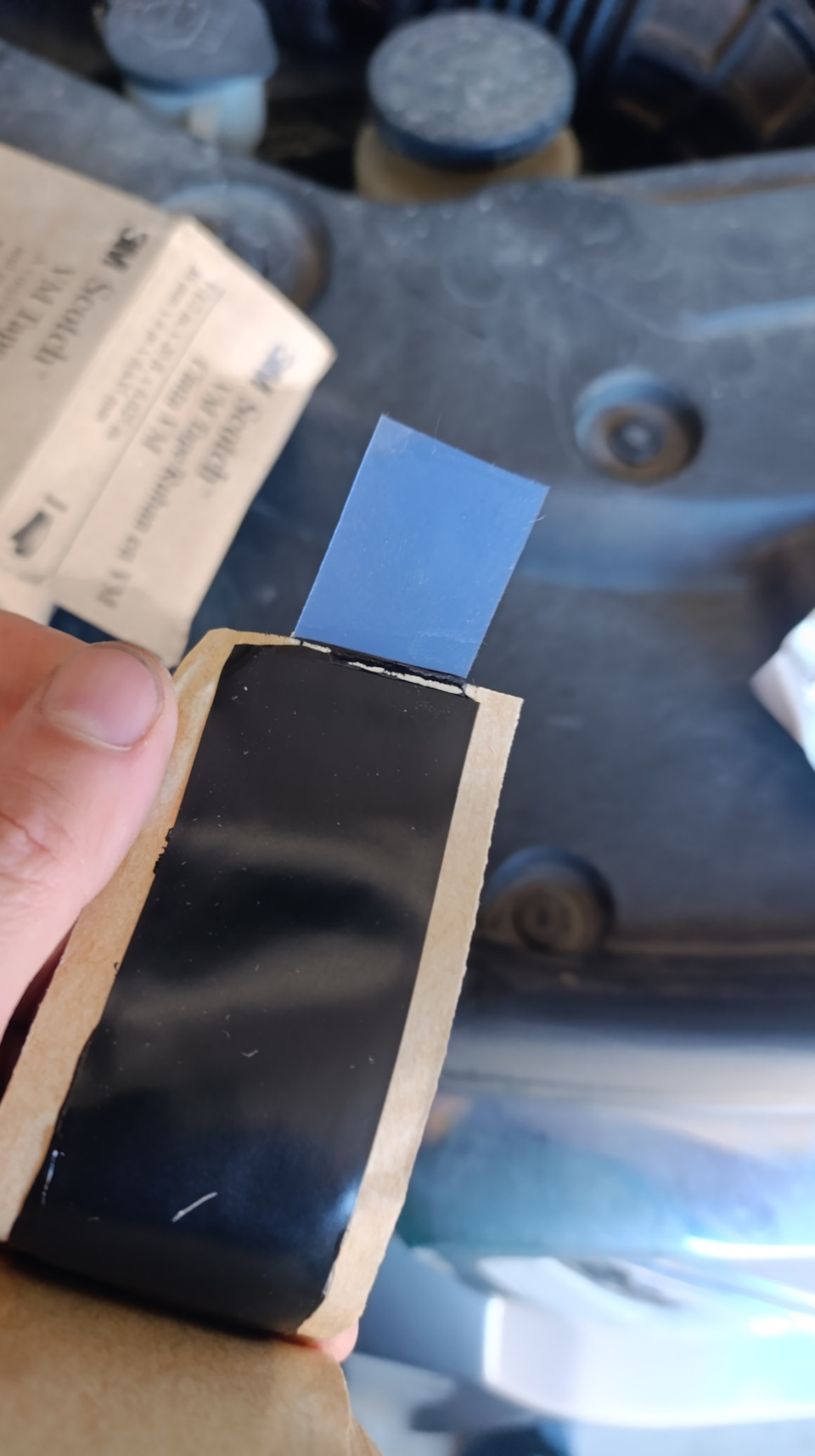

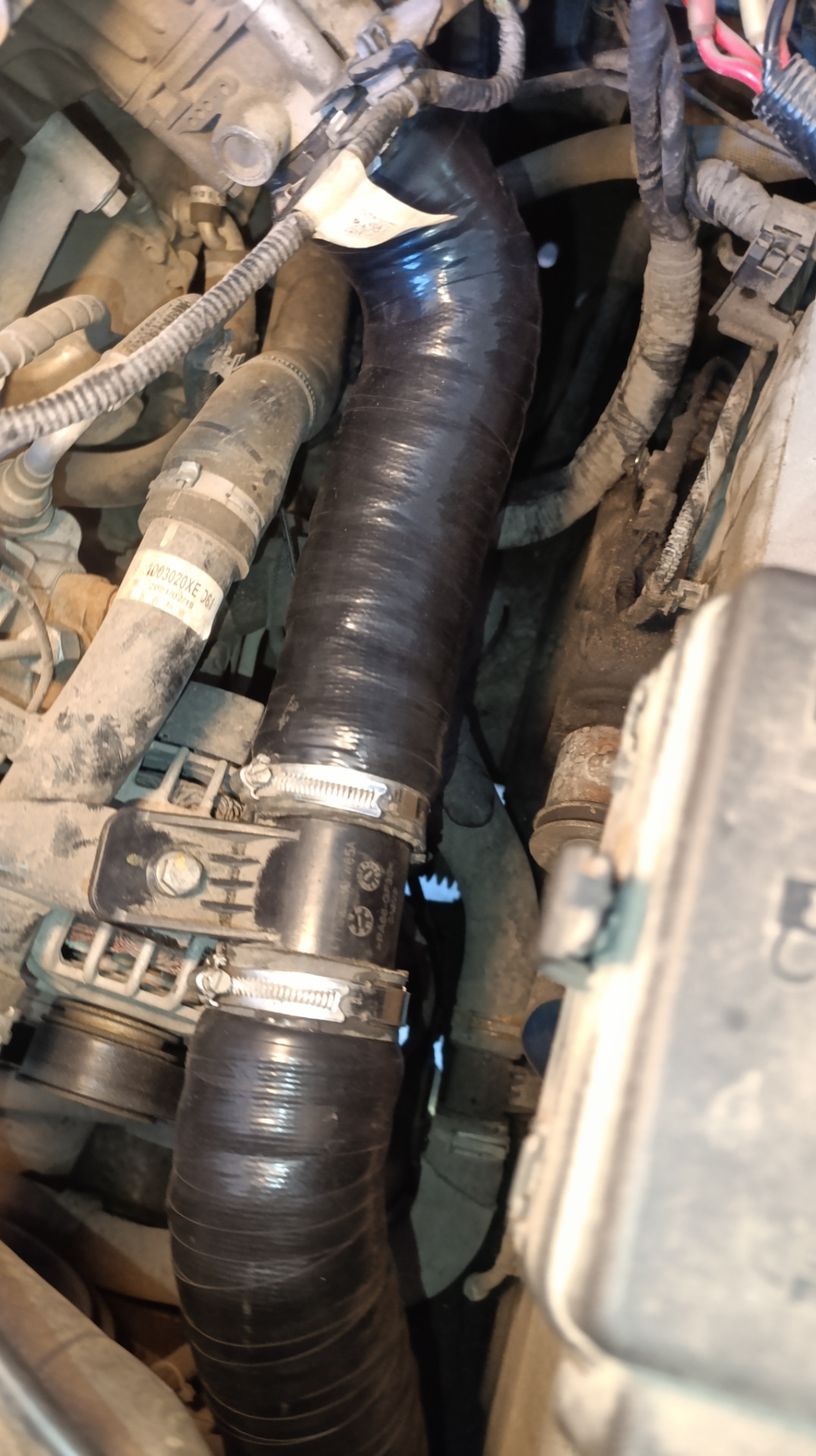

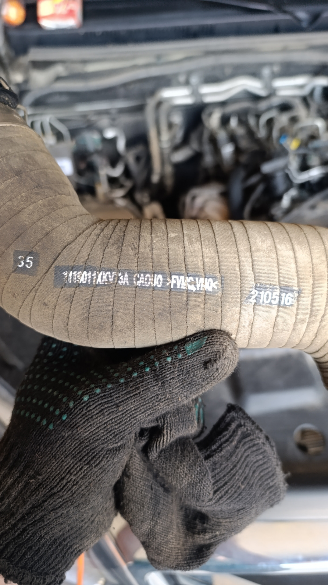

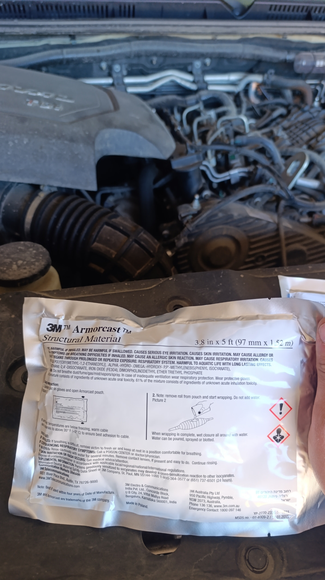

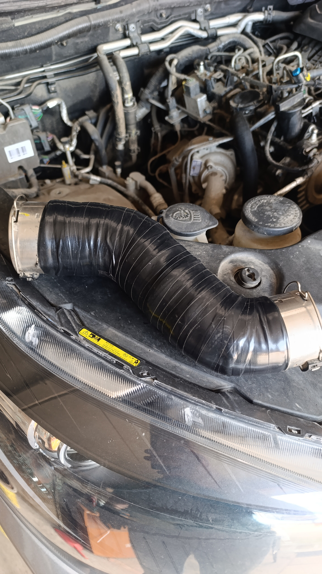

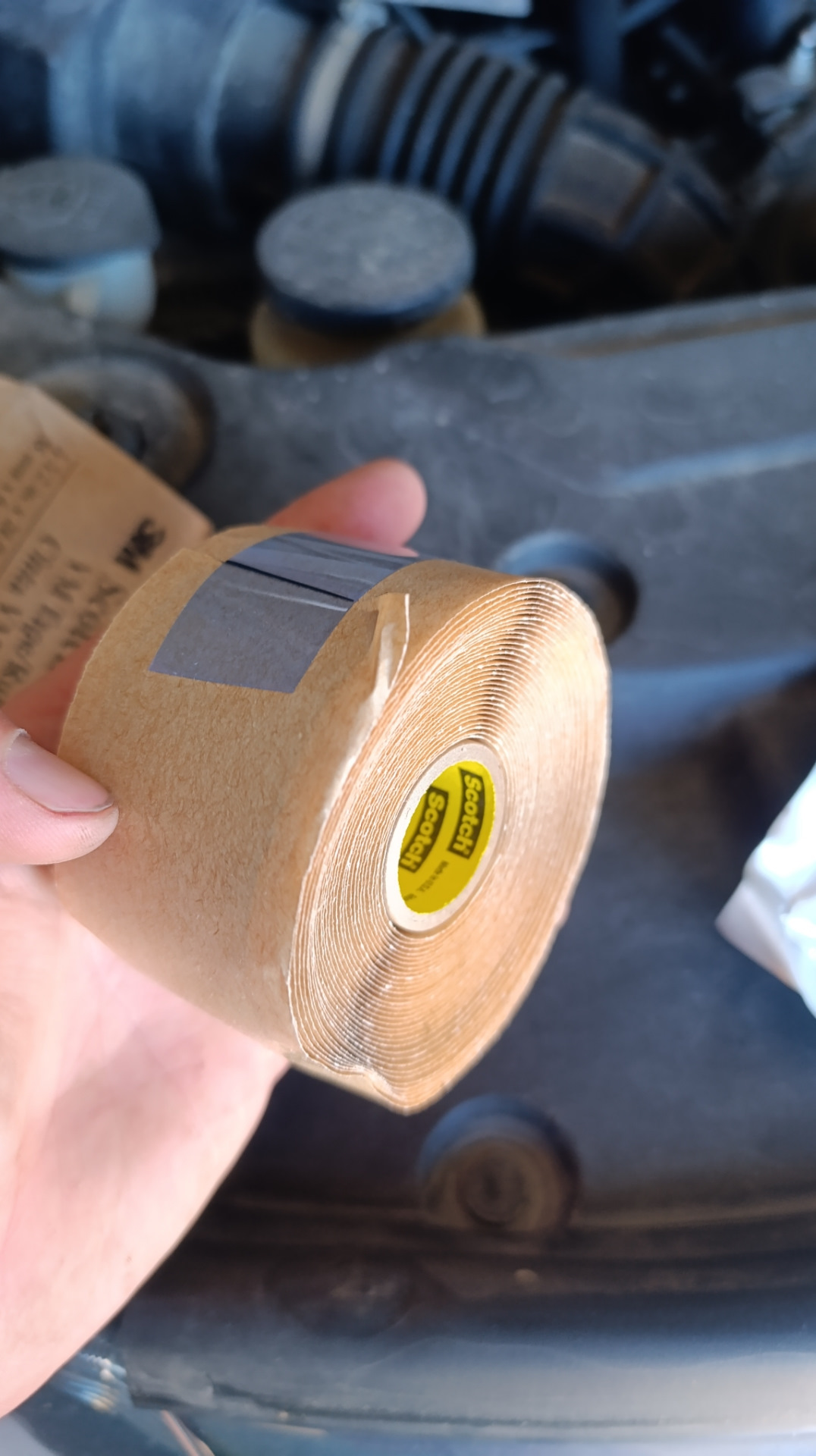

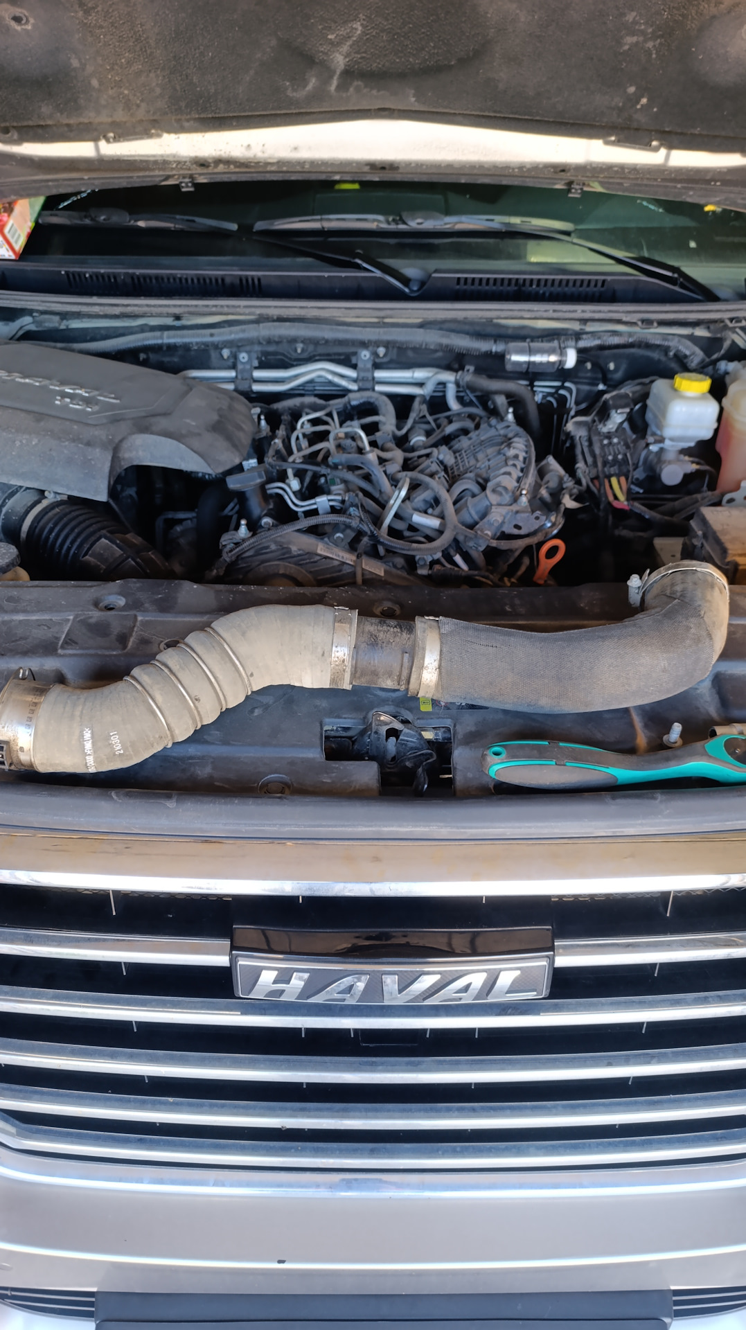

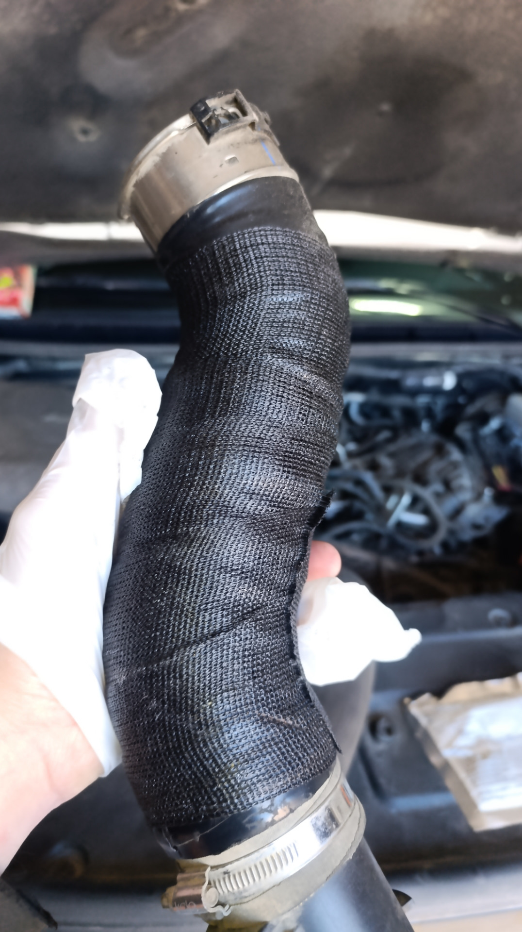

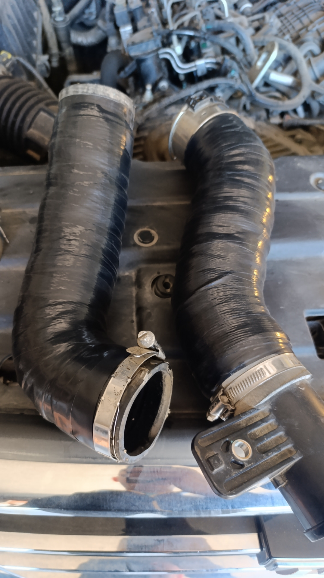

Здравствуйте, писать много не буду. Так как есть уже много постов на драйве. Решил написать, так как до меня не кто ещё не делал так. Заняло с начало до конца процедура неспешно 2.30 минут. Сначало замотал лентой ВМ, а после АРМОКАСТом. ВМ ленты ушло 2 шт. а АРМОКАСТА тоже 2 шт. Одного АРМОКАСТА хватает на два патрубка с левой стороны двигателя (Первые фота). Смотрите сразу на длину АРМОКАСТА и ВМ ленты, они бывают разные. Расходные материалы подогнали коллеги. В конце замотал изолентой, плохо что СИНЕЙ не было.🤣.
