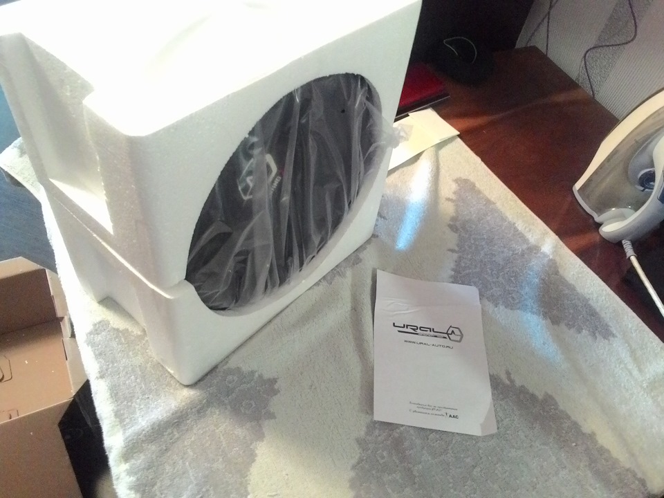

По традиции коробуха, весьма похожая…да что там, такая же как у 1го гранда, только без фотки умного дядьки на одном из торцов.
И красующейся стилизованой писаниной grand 2

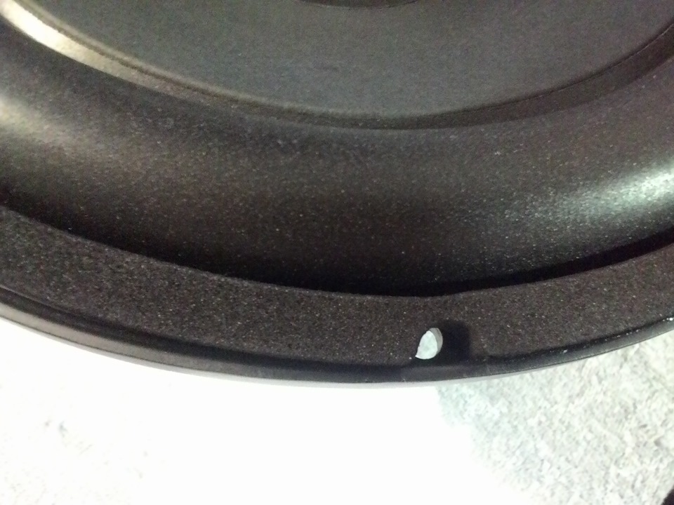

Собран саб, впрочем, как и предыдущий без всяких нареканий.
Никаких соплей из клея, никаких непроклеек не нашел, даже под резинкой магнита.
Всегда в обзорах бюджетного железа в случае огрехов сборки пишу мол, на звук не влияет и главное чтоб надежно собран саб был, но, согласитесь, когда ваша бюджетная железка еще и собрана отлично то вдвойне приятнее. Крайний раз так кайфовал от сборки магнума.
Молодцы кароч, сборка на 5!

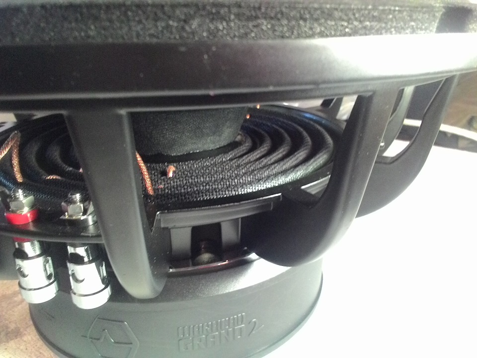

А? Как вам шайбочка? Запилили ее в этот раз из номекса (хороший надежный материал.) и наконец то сделали ее максимальным диаметром, который принимает корзинка!))) Точь в точь как мой спл квазиморда! 8)
Вот теперь другое дело. Теперь скорее катушка вылетит из зазора, чем порвется эта шайба!
До кучи еще и вшили подводящие в нее.
Что, как заметил небезызвестный дядя Федор в своем обзоре на магнитоле, было затеей крайне необходимой в условиях увеличения хода. Кстати о ходе. Как мы уже видели на заявке, ход у саба значительно подрос. Об этом же говорит и большая шайба а это значит, что саб сможет петь также низко как и 1й гранд но на гораздо бОльших громкостях. Учитывая весьма низкий собственный резонанс саба это весьма не дурно.

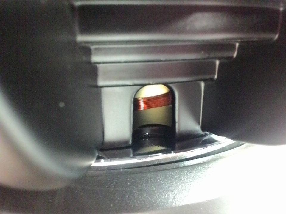

Катушка саба теперь намотана на аллюминиевый каркас.
Тем самым конструкторы наконец то обеспечили эффективный теплоотвод и теплообмен, которых так не хватало катухе 1й версии. Теперь 2.5 дюймовая катушка сможет переварить гораздо больше мощности гораздо большее время.

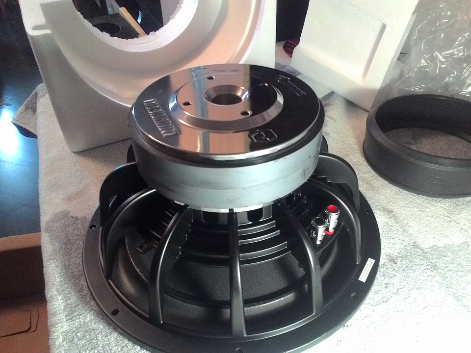

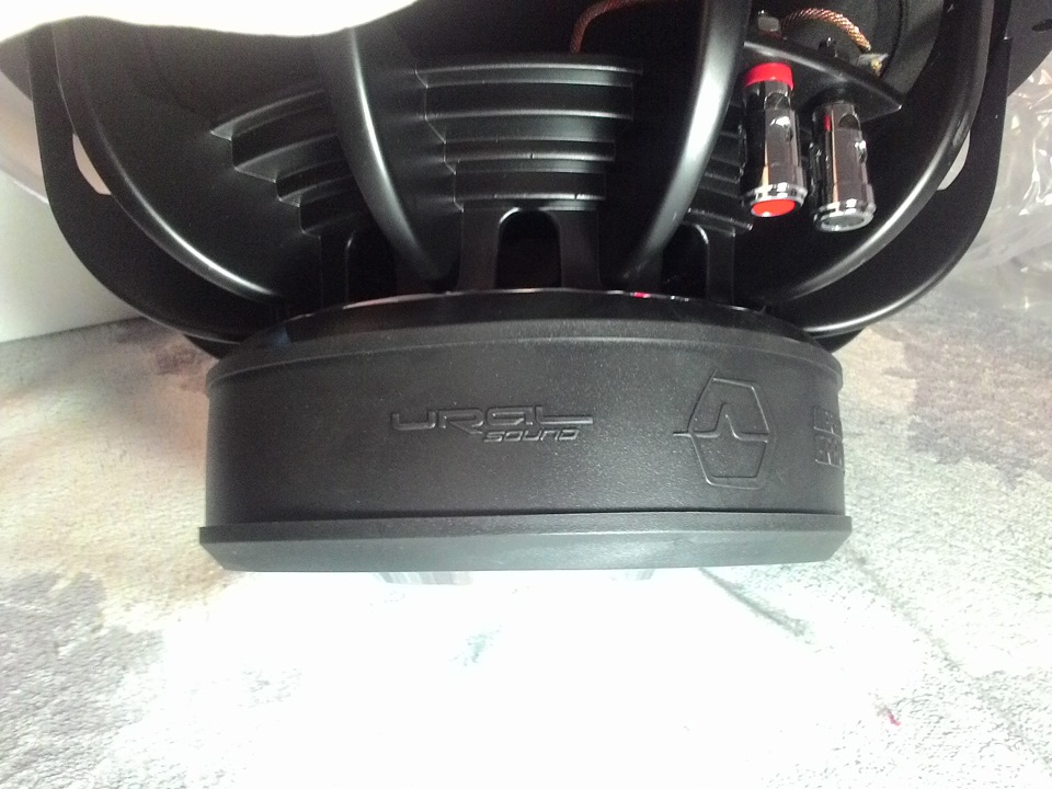

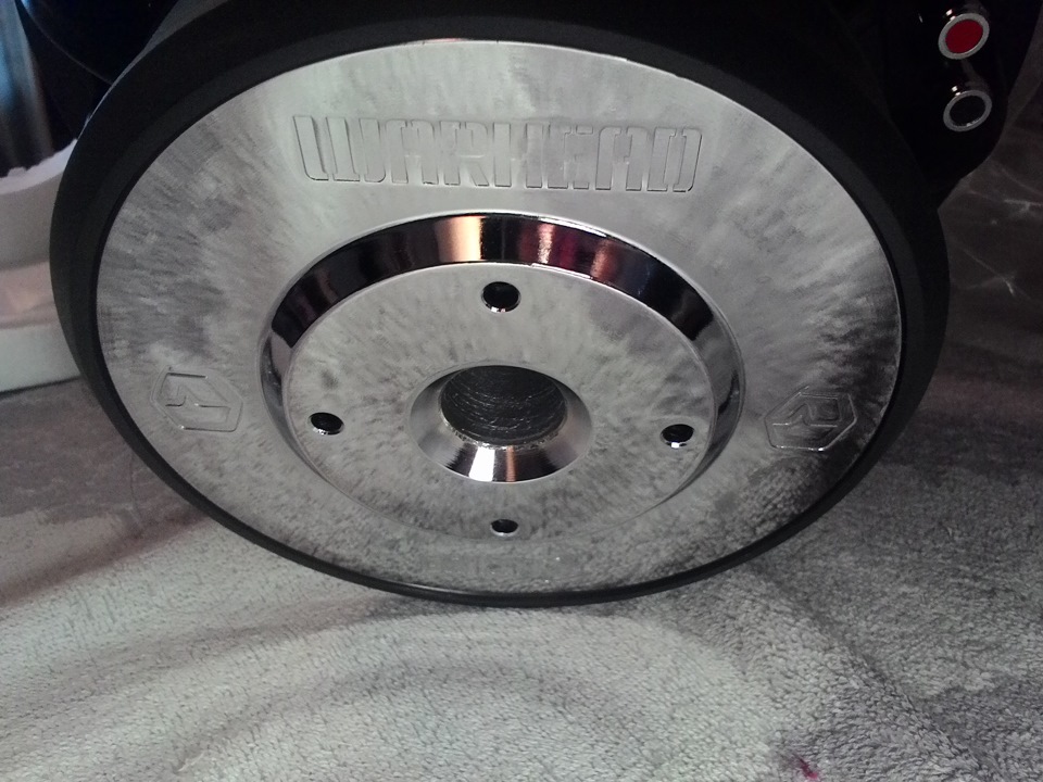

Мотор, в своих габаритах остался прежних размеров, но теперь его украшает декоративная резинка с логотипами бренда.
Резинка прикольная, но Саша лауд саунд всегда советует (я я полностью поддерживаю этот совет) снимать ее, в случае, если саб будет работать на больших мощностях близких к предельным режимам работы. Это увеличит теплообмен мотора с воздухом и как следствие лучшее охлаждение саба.
но если у вас система по проще и ради эстетики вы планируете поставить саб горшком наружу, то помимо резинки мотор саба может похвастаться хромироваными фланцами.))
На нижнем фланце выдавлены логотипы бренда. В случае установки саба горшком наружу, его можно подсветить в багажнике, а на выштамповку логотипов нанести световозращающую краску, смотреться должно очень круто )) Даже попробую, наверное). Вообще мотор стал гораздо более презентабельным относительно 1й версии. Конструкторы сохранили на фланце и отлив и вентиляцию, но все это привели к законченному и интересному внешнему виду. За это отдельный респект им.

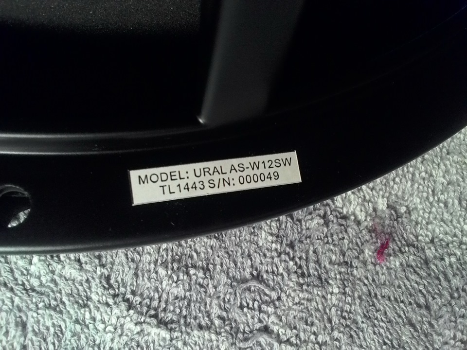

Помимо прочего, каждый саб теперь имеет свой серийный номер:
Для чего эти номера я особо не вникал, но вроде как, для контроля качества партий и мониторинга брака. Врать не буду, точно не знаю.

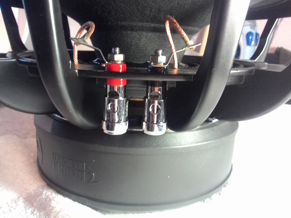

Клеммники остались полностью с 1й версии, я уже говорил, что споров на эту тему много, но данные клеммники меня лично полностью устраивают. Удобные, надежные и практичные. Еще с иволги оценил работу с ними.
