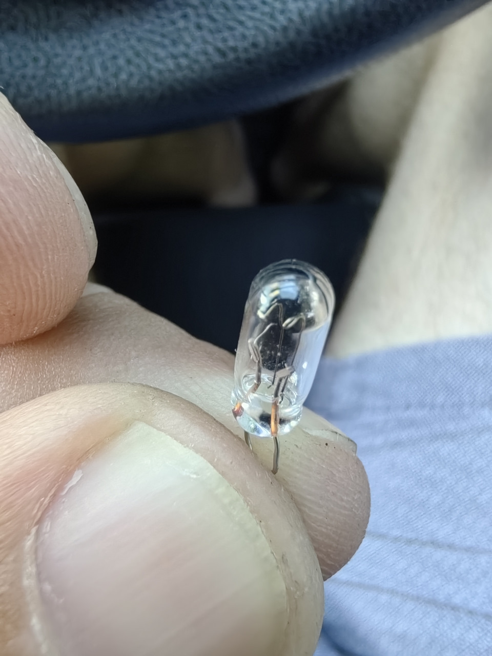

Разворачиваем его и видим три синих цоколя лампочек подсветки ручек. Я взял тонкую плоскую отвёртку, т.к. лампочки которые расположены по краям утоплины в механизмы. Поворачиваем против часовой стрелки миллиметра на 3-5 и вытаскиваем лампочки. Проверял при помощи камеры телефона
Хорошо видно что перегорела.
Начал искать такие на маркетплейсах, самый дешёвый вариант был в районе 400-500 рублей за лампочку 😨 не мой вариант 😁 заеду думаю на авторынок, попробую что-нибудь подобрать. И не зря. Оказалось там стоят обычные маленькие лампочки с длинными усами, стоит 20 рублей одна
Распутываем усы старой лампочки и извлекаем её из цоколя. Вставляем новую, накручиваем усы как были, лишнее откусить, и можно собирать👍
