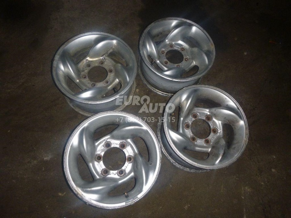

1.
Mitsubishi Pajero II
годы выпуска:
1990-1999
параметры дисков:
PCD:6/139.7
Dia:108
Гайка 12*1,5
7x15 ET 10
Варианты замены
8x16 ET 10
7.5x16 ET 10

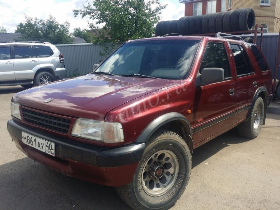

2.
Opel Frontera A
параметры дисков
15" 7J
ET20
6x139.7
DIA 110

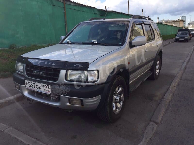

3.
Opel Frontera B
Параметры дисков
16" 7J
ET38
6x139.7
DIA 100

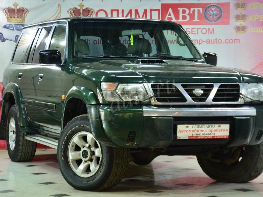

Nissan Patrol V (Y61)
Основные параметры
PCD:6/139.7
Dia:110
8x16 ET 10
7x16 ET 13
6x16 ET 35

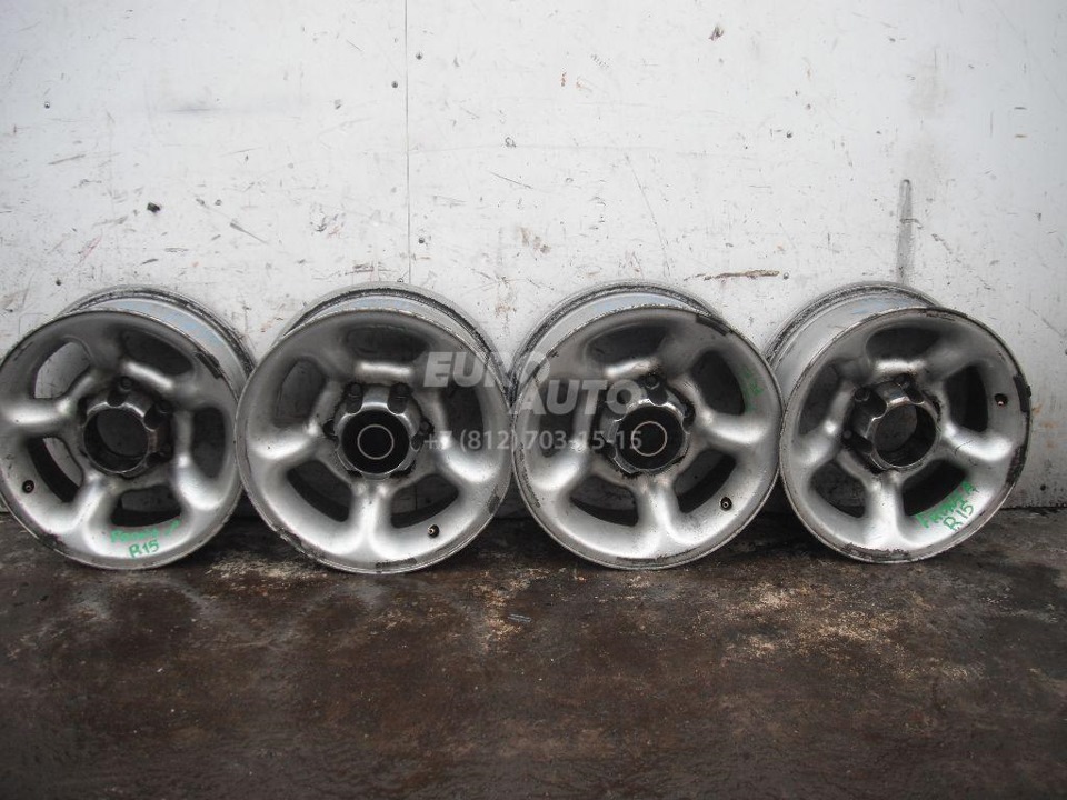

5.
Nissan Terrano II
Основные параметры
PCD:6/139.7
Dia:100
7x16 ET 25
7x15 ET 25
Гайка 12*1.25

Вот с этими дисками от фронтеры не так все просто, на перед надо проставки 5 мм ставить, а лучше прикрутить их к дискам, скобу цепляет. У меня в бортжурнале есть опыт по этому поводу. Два года отъездил так и ничего, нормас.
А 2вариант паджеровских вообще без проблем?
Утверждать на 100 не могу, лучше все-равно померять.

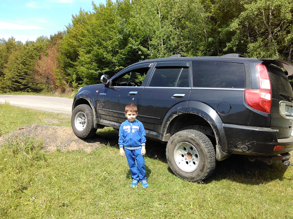

у меня паджеровские на 15
Надо же, и умения тоже.
rumajkl
А какие фото можно?
Такие как на 2 фото от паджерика 2
Без подточек?
Всё как родное никаких подточек, только гайки от митцу 12×1,25 с пресшайбой их два типа ещё 12×1,5 эти более распространенные
Спасибо огромное. Нашёл сегодня от Ниссан терано.вылетели и гаек не надо.они родные подходят-на конус.поставлю сделаю фото, отпишусь.
У друга Паджеро(Монтеро) Спорт.Брал померить-тоже встают хорошо, только малость за крылья выпирают.
