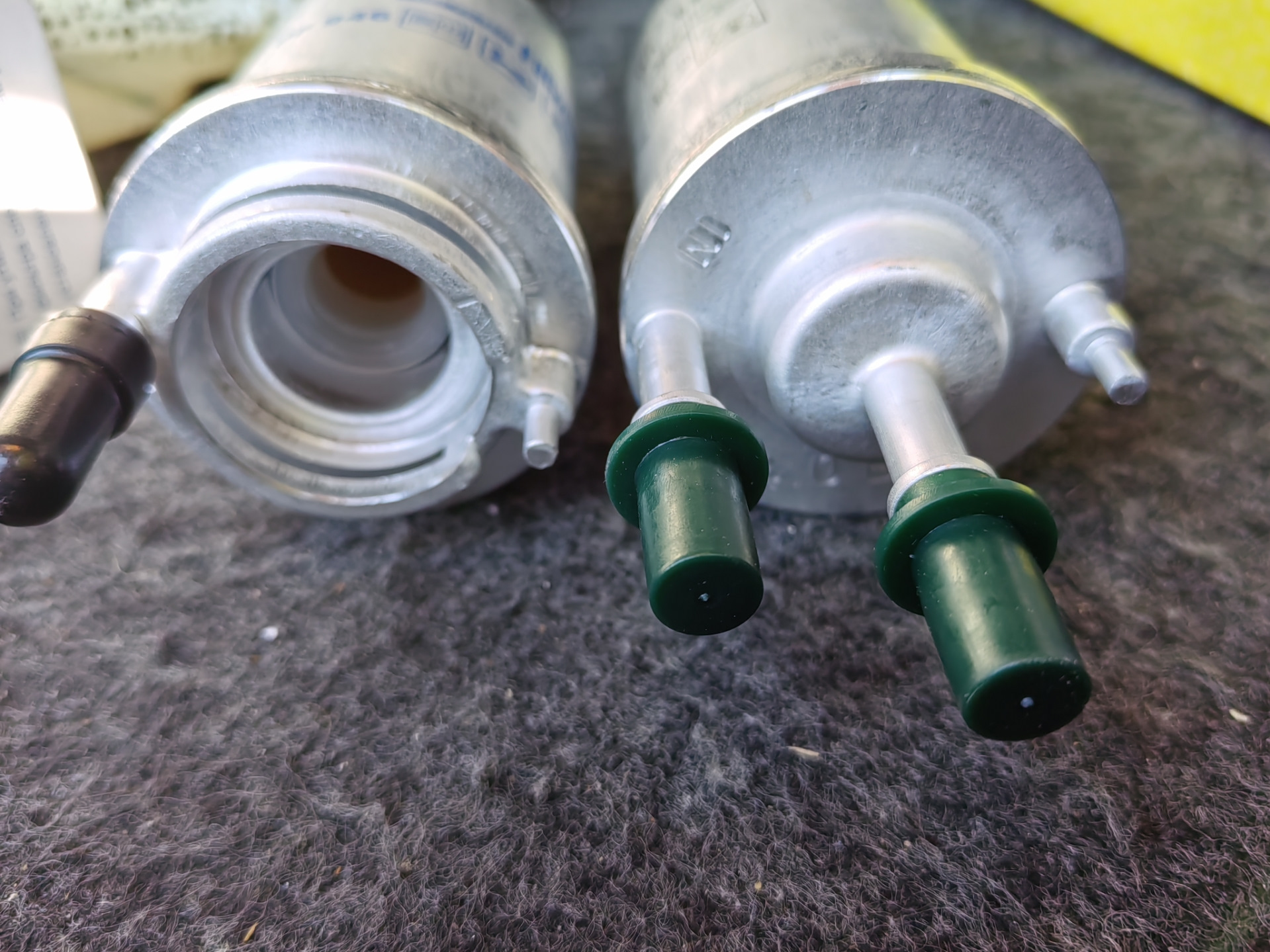

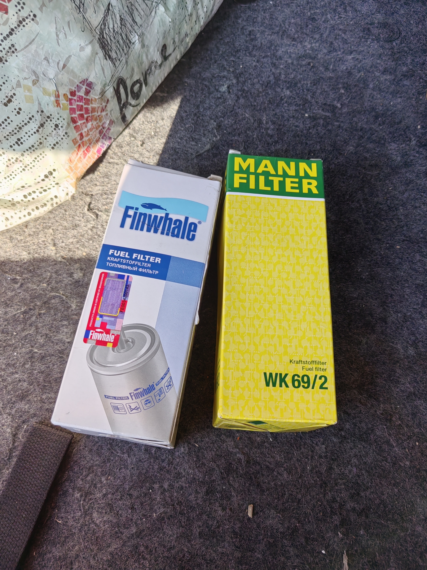

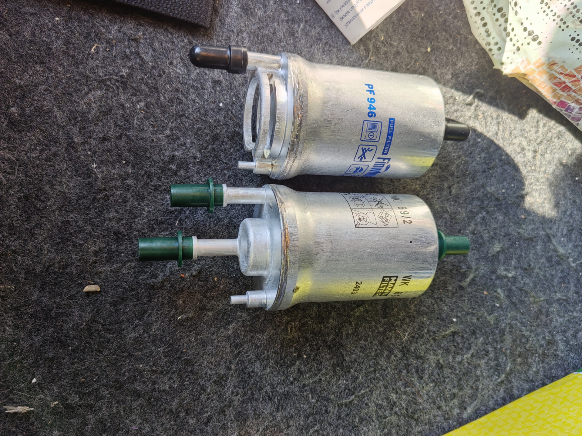

Вот с топливным фильтром случилось приключение, напоминающее историю с мой старой Фабией. По винкоду мне в Автодоке подобрали FINWHALE PF946, при заказе поставил перепроверку по вин коду, всё ок и вот был я на сервисе по причине, которую опишу ниже думаю дай загляну что стоит сейчас за фильтр топливный и понимаю что FINWHALE PF946 совсем отличается от того что там стоит ((( по итогу заказал тот же что и был уже установлен MANN-FILTER WK 69/2. Вот как так получается что по винкоду тянется два совершенно разных фильтра топливных?
