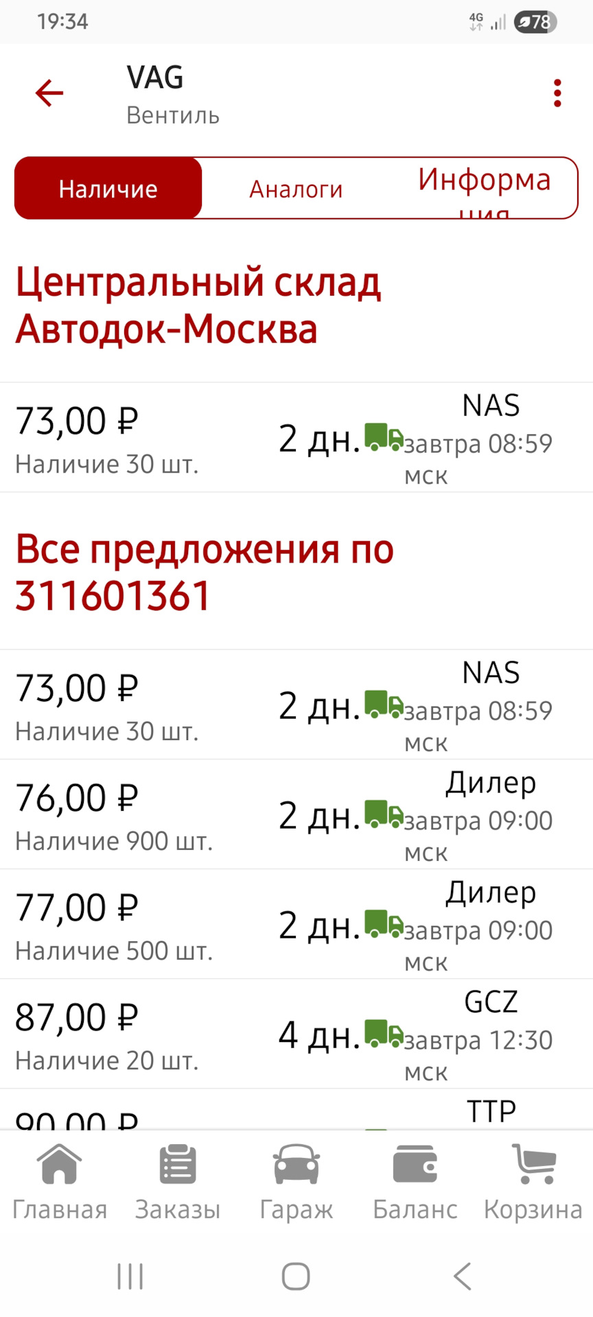

Блин, подешевели, я ставил в районе 500 р.комплект
VAGовские нормально ходят, но немного дороговатые
Дороговатые это сколько?
Ссылка есть?
