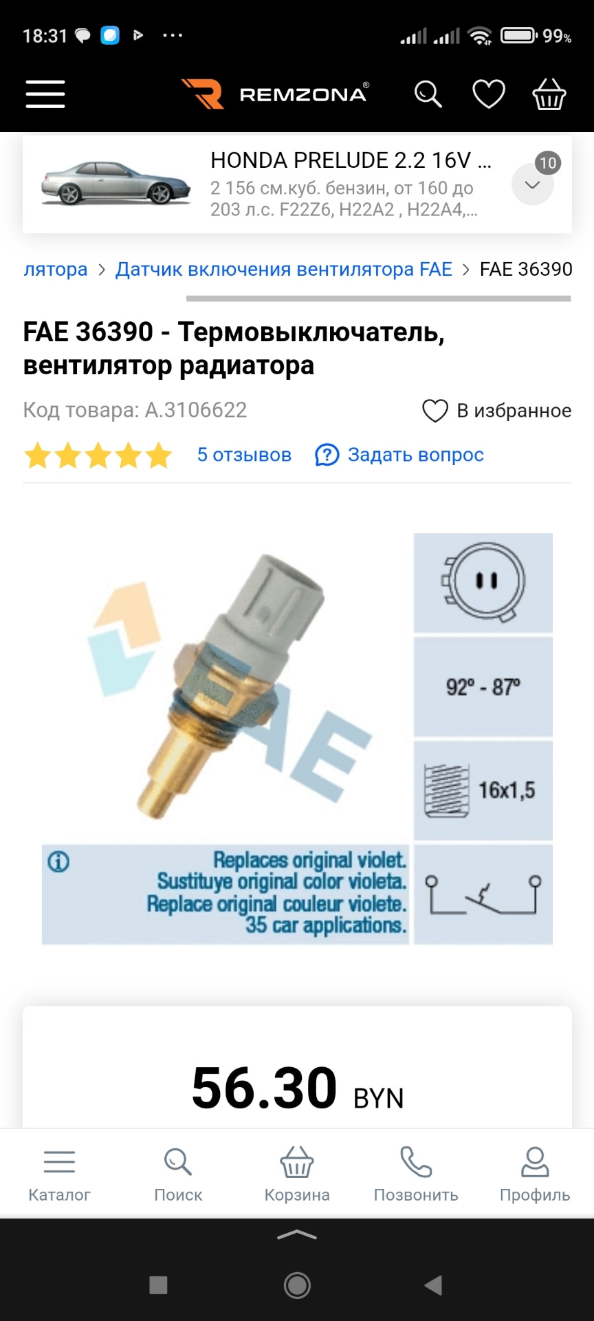

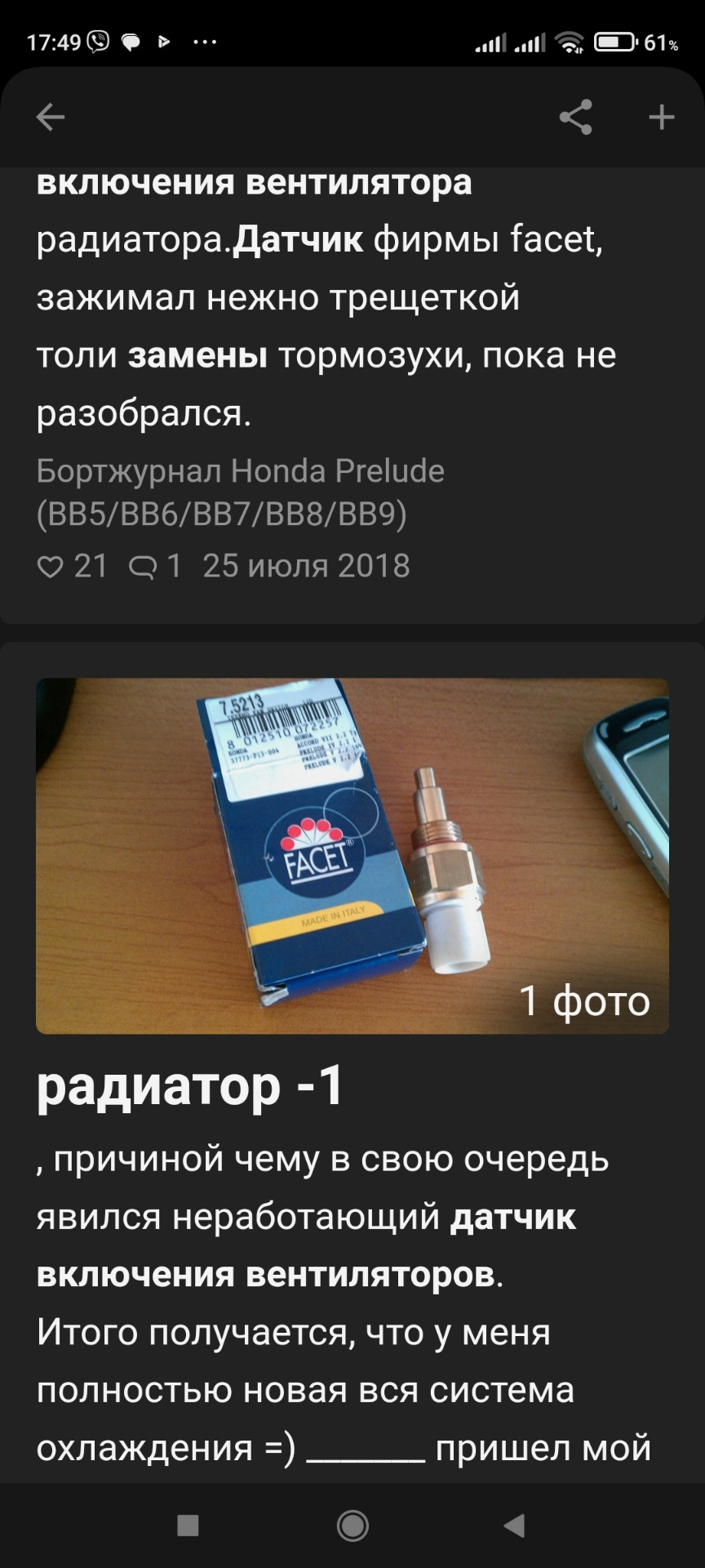

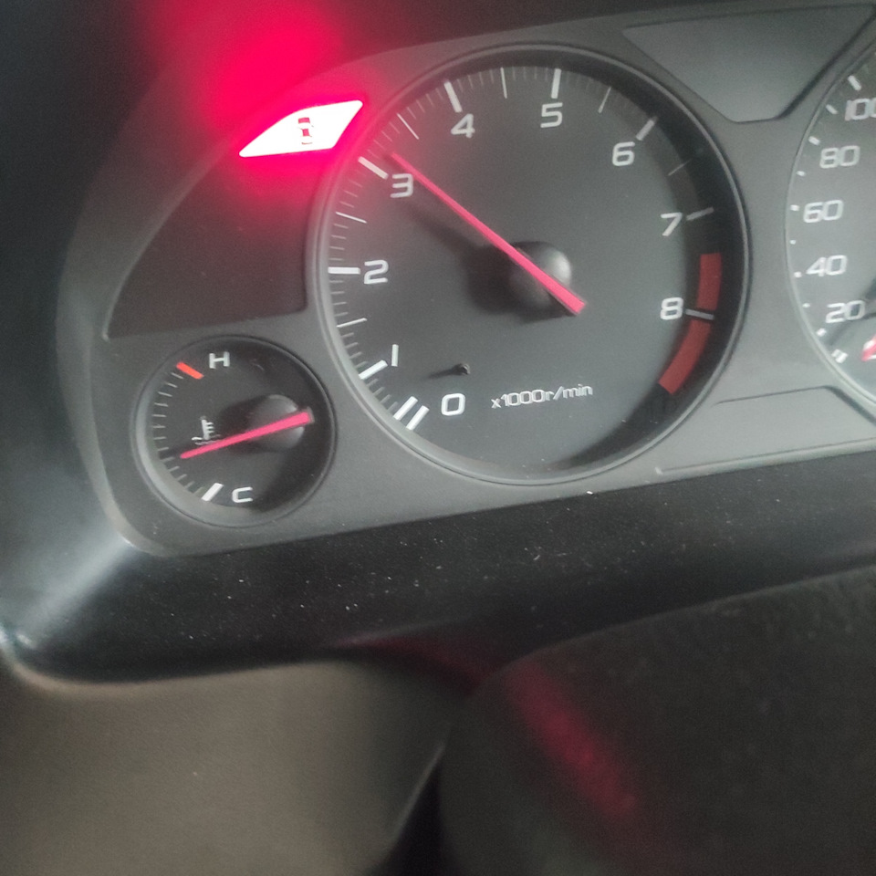

Сын заметил, что указатель- стрелка температуры на панели на светофорах ползет вверх:)но не всегда!думаем, думаем… Вентиляторов не слышно.перемычка на датчик включения вентилятора показывает, что они рабочие.

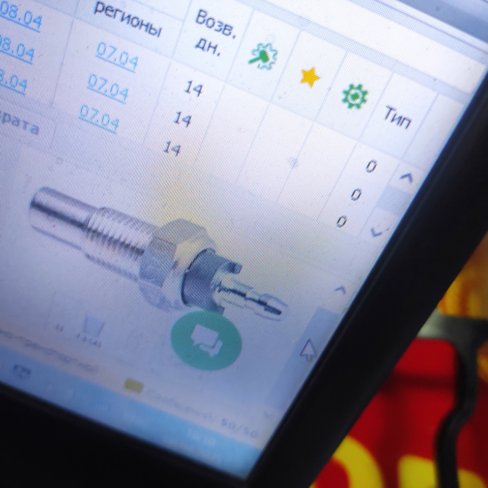

Заказываем тот датчик включения вентилятора ( фото прилагаю) подходят не все! Меняем…имеем включение вентиляторов при стрелке выше градусника:) не то…

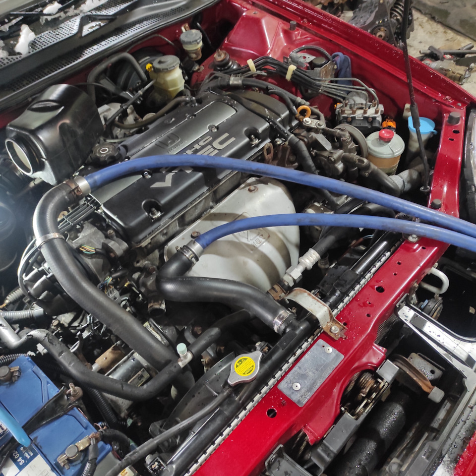

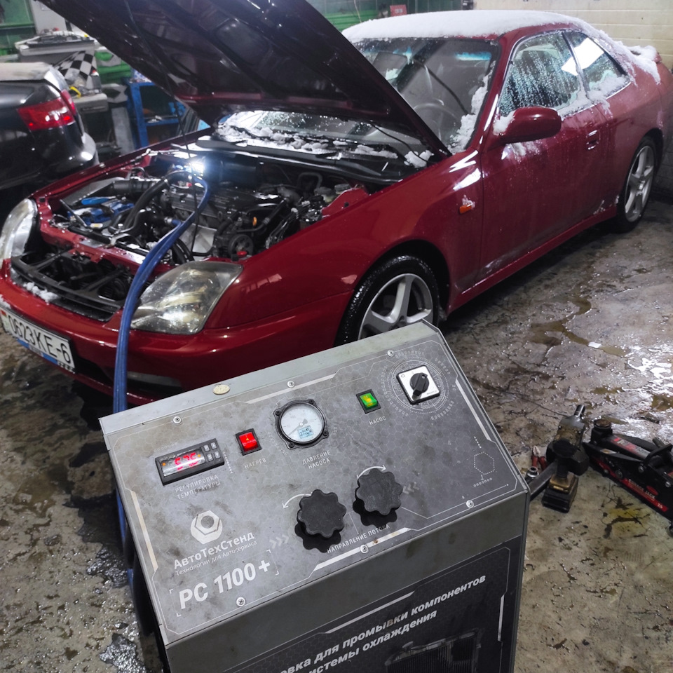

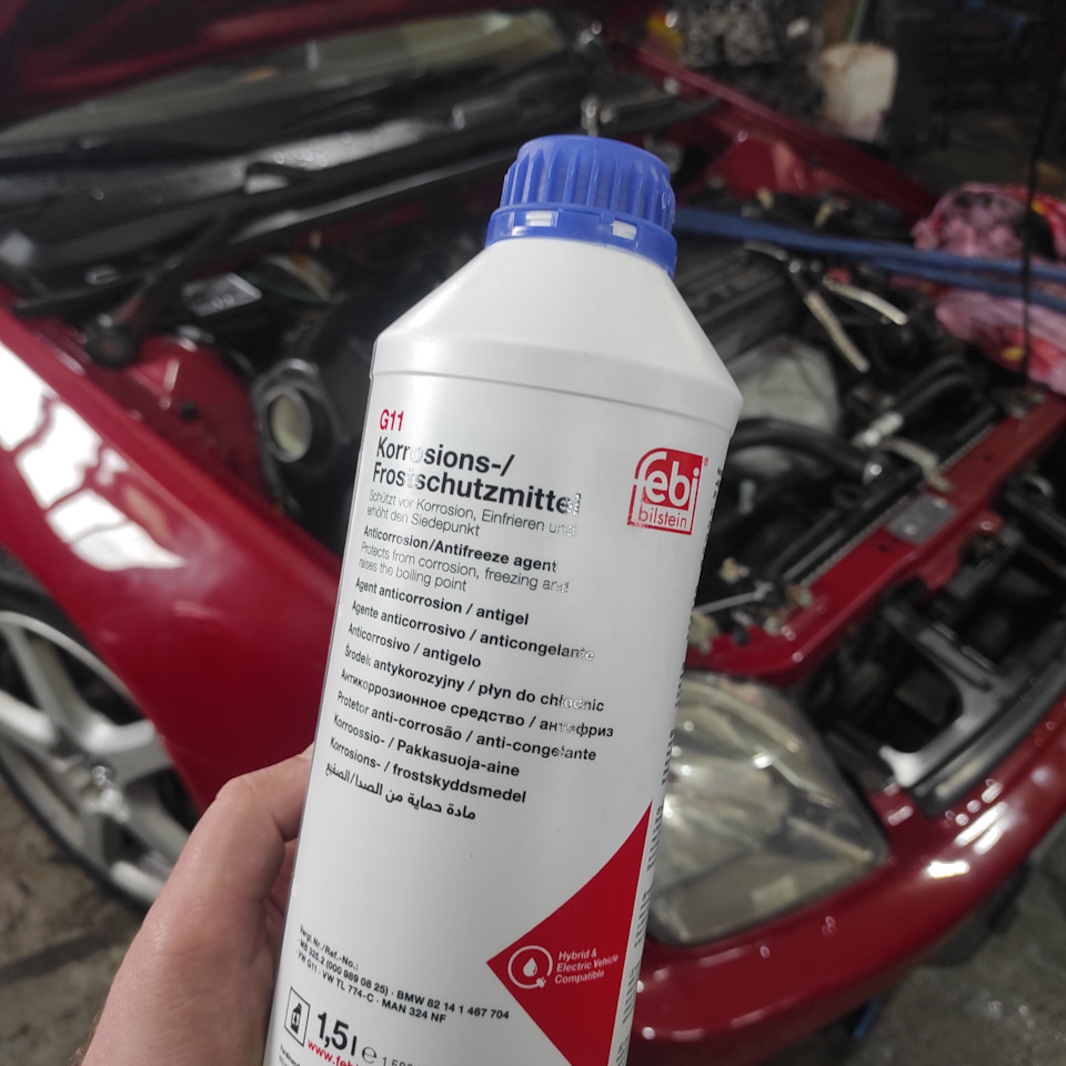

Обращаемся к знакомому специалисту, моем систему охлаждения и печку спец оборудованием, меняем антифриз( замененный неделю назад при Т.О.) Заливаем Febi G11+ меняем датчик температуры, который в блок ДВС ближе к радиаторам, — он на стрелку, ( за ним оказывается ещё один датчик, он вроде на блок управления двигателем идёт)
Проверяем- катаемся- подливаем антифриз до уровня и …проблема ушла!- лопасти периодически маслают при стрелке чуть ниже середины! Хочу добавить- следите за уровнем и качеством ОЖ- даже -200 грам имеет значение! Не лейте шляпу из Светофотов, и сомнительных производителей из подвалов. Рекомендую Нерu, Febi …

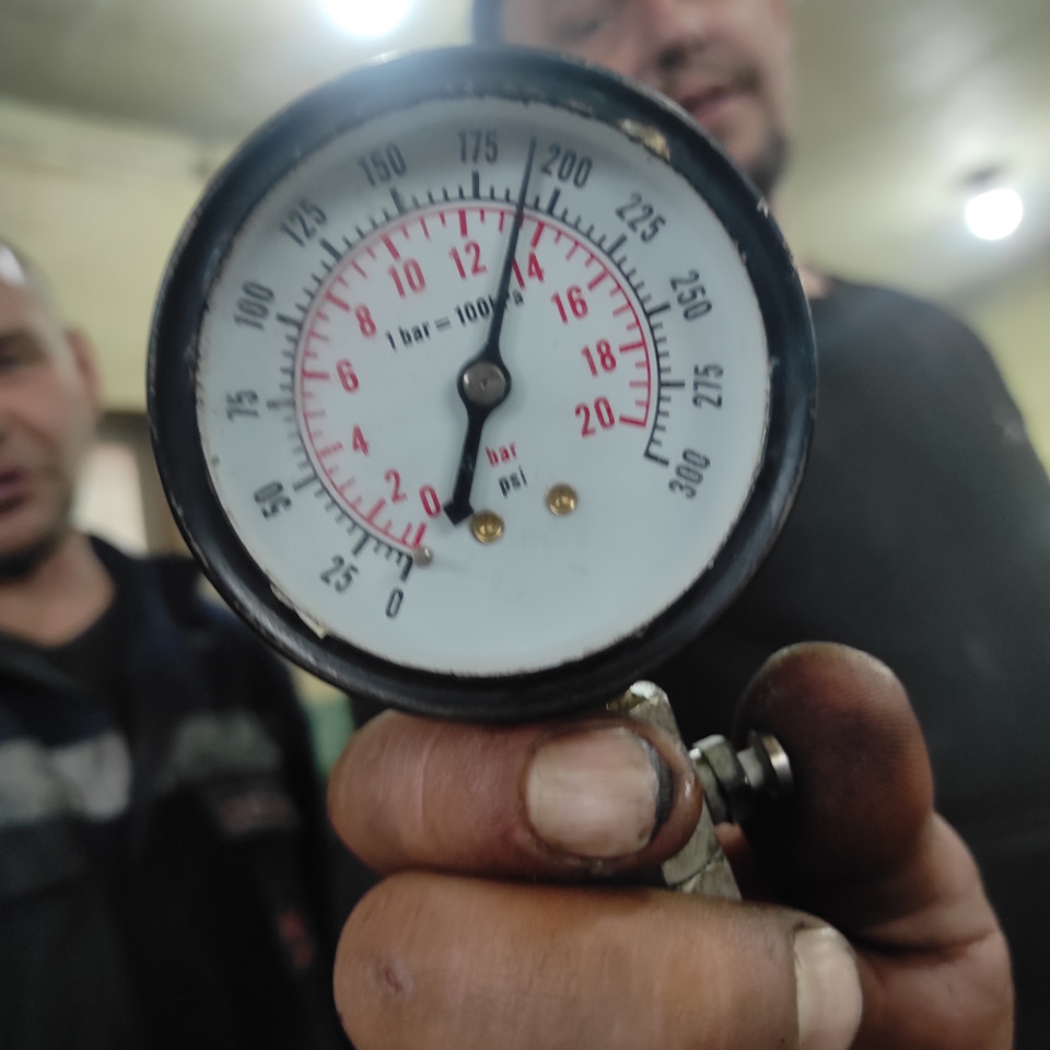

В процессе мойки коротаем время, за окном тает апрельский снег…меряем компрессию — три цилиндра 12 — один 13 . Эндоскоп ничего страшного не показал.

Феликс, синтек, лукойл — шляпа?)
Никак нет! Я имел ввиду жидкости за 3 копейки непонятного производства. По Феликсу, лукойлу вроде отзывы и контроль качества хоть есть. Мне удобнее, чтоб не путать, :) — и в Вольво и в Хонду — g11 — Febi залил.
что слилось после промывки, прям грязное было?
Там весь шлам остаётся в закрытом фильтре ( пластиковая колба), а жидкость с химией циркулирует по системе.
