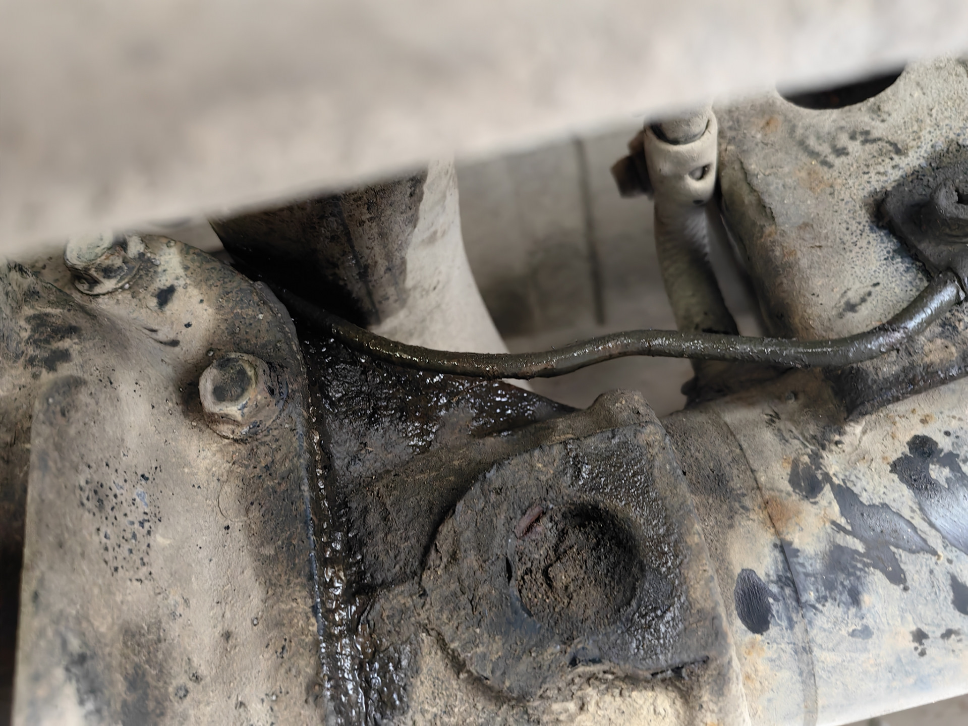

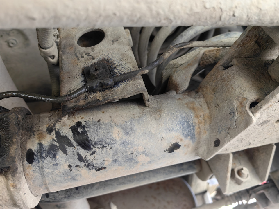

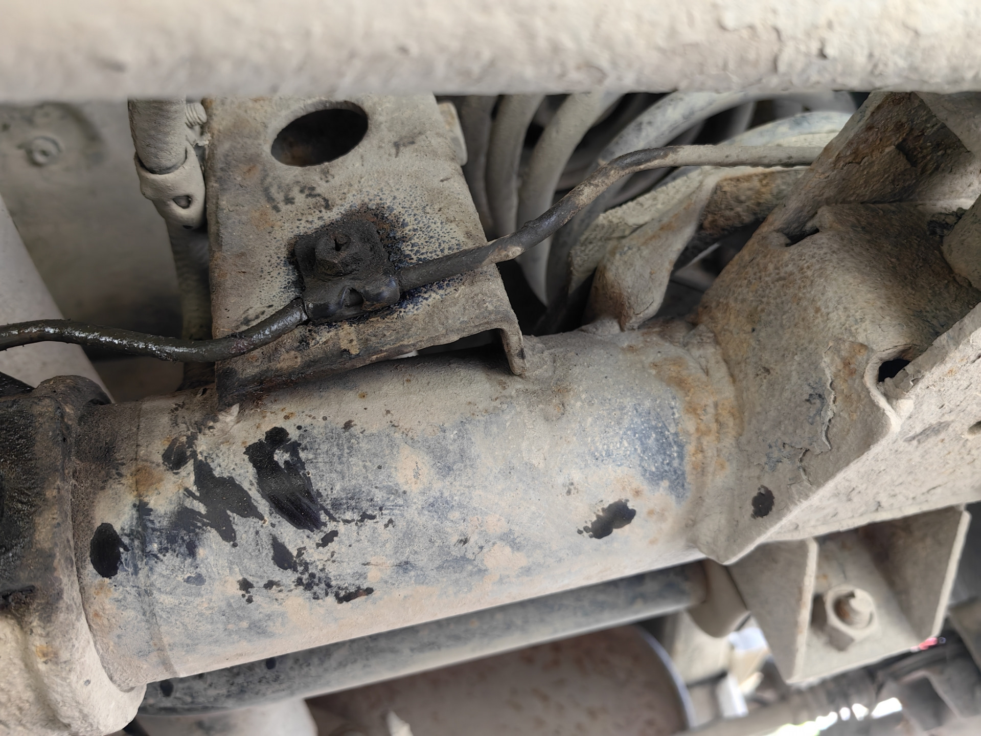

В один из дней, я обнаружил, что тормозной жидкости стало так мало, что загорелся значек ручника. Жидкость долил, но вопрос остался. Визуально все было сухо и я отправился на сто. Там по быстрому приговорили колодки, втюхали linx, который страшно скрипит (самое смешное, что обещали нескрипучие колодки, ну да ладно). Однако поездив, я обнаружил падение уровня тормозной жидкости. Приехал к мастерам, но так как был дождь, они найти подтеков не смогли. В итоге, я дождался солнца и залез под машину. Друг жал тормоз, а я увидел стекаюшие капли тормозной жидкости. Было видно и место, где капало, задняя правая тормозная трубка. Почитал, позвонил на сто, сказали трубок нет и не предвидится. В итоге поехал в сервис, гже мне сделали медную трубку. Долили тормозную, прокачали тормоза. Все вышло в 4 тысячи рублей.

Слушай, я не знаю, как на Кубани (но кажется мне, что все и везде одинаково), но у нас медные, али стальные (бывает даже люминевые, для кондеев, но уже реже) трубки делают на любом мало-иальски крупном авторынке (теперь ТЦ:))) при тебе и в твой размер. Нужно только понимать, какой штуцер мастеру одевать. Да и в любом приличном сервисе трубку сейчас на коленке делают.
А размеры трубок заднего моста есть в "необходимой информации".
