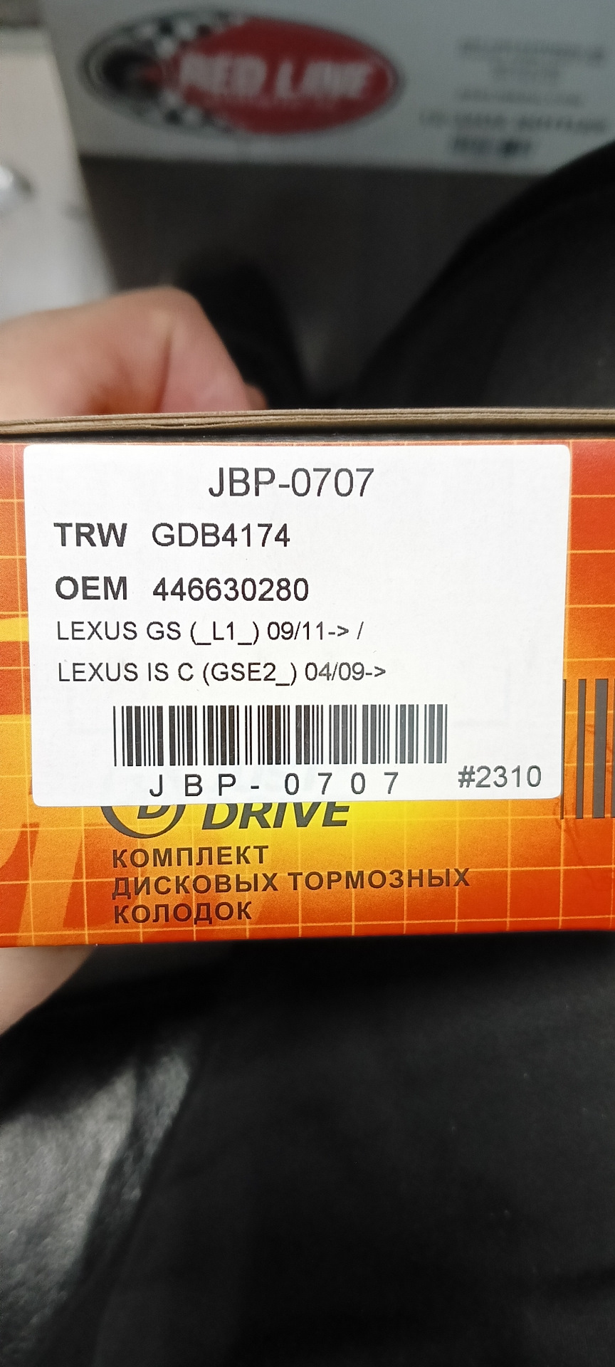

После замены задних колодок я обнаружил дырку к пыльнике поршня на левом суппорте, на следующий день заказал ремкомплект за кучу рублей (других аналогов не было найдено).
Замена на удивление простая. Разбирать суппорт не требуется, чему я очень рад.
Чистим посадочное место.
Пошень мажем смазкой из комплекта. Вдавливаем до конца тоже пальцами, поршень легко заходит на место.
Ну и по традиции сгнили противоскрипные пластины, аналогов которых найти также не удалось. Ставить оригинал за 5тыр никакого желания не было, и я придумал лайвхак. Возможно кому-то пригодится.
Покупаем самые дешёвые колодки за 500 руб. Изымаем противоскрипные пластины. Ставим их на наши Advics
Колодки утилизируем или отдаём нуждающимся (кому надо, могу подарить)
