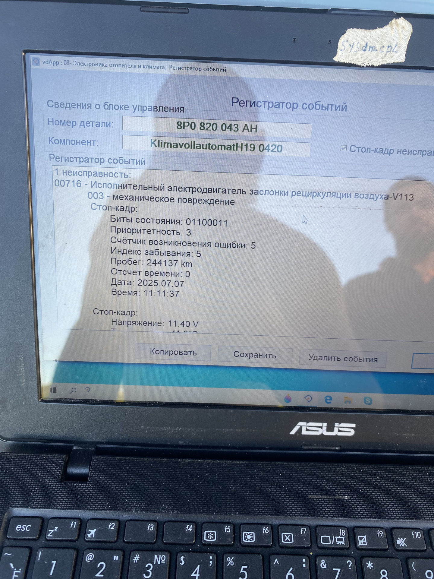

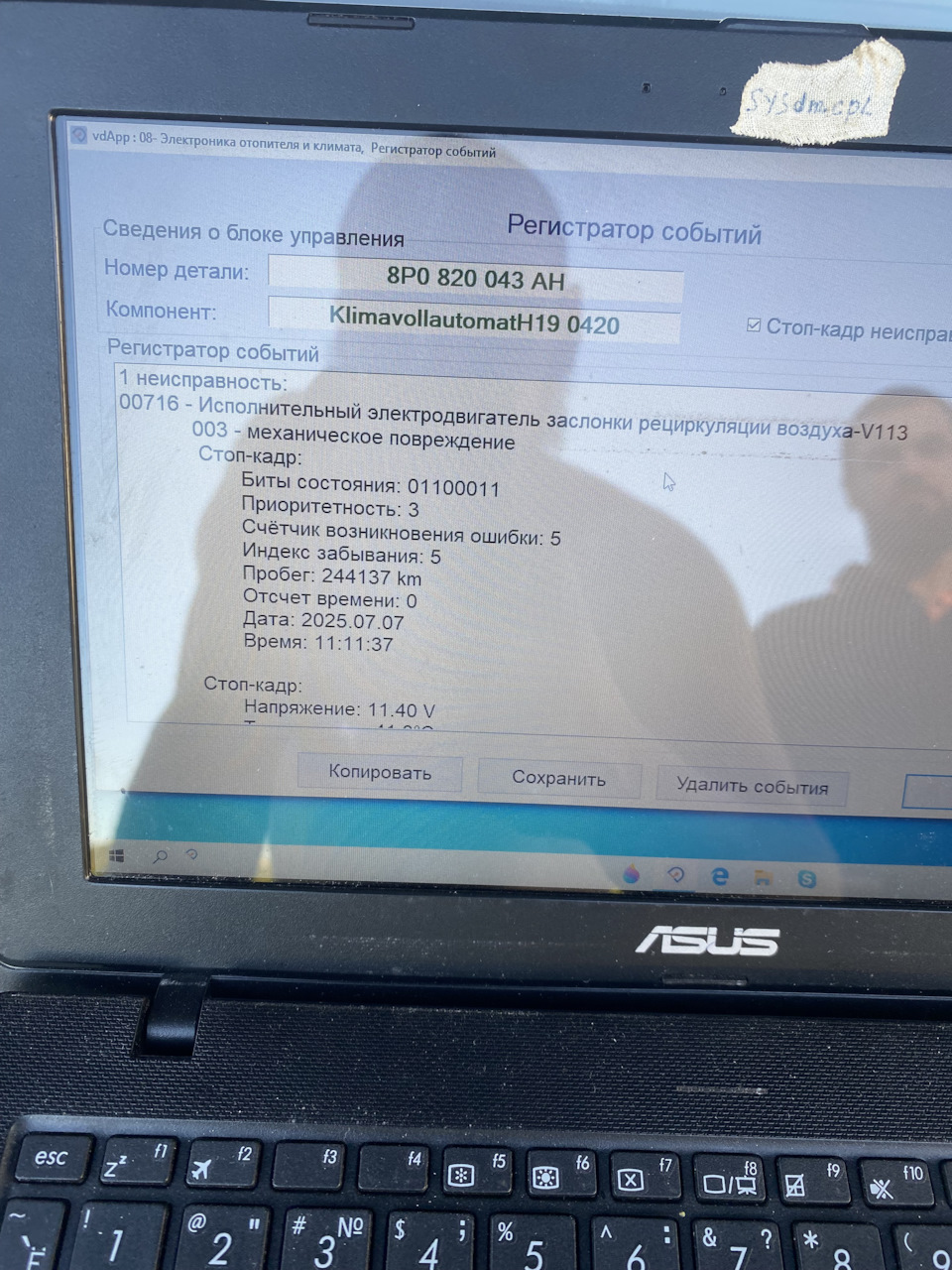

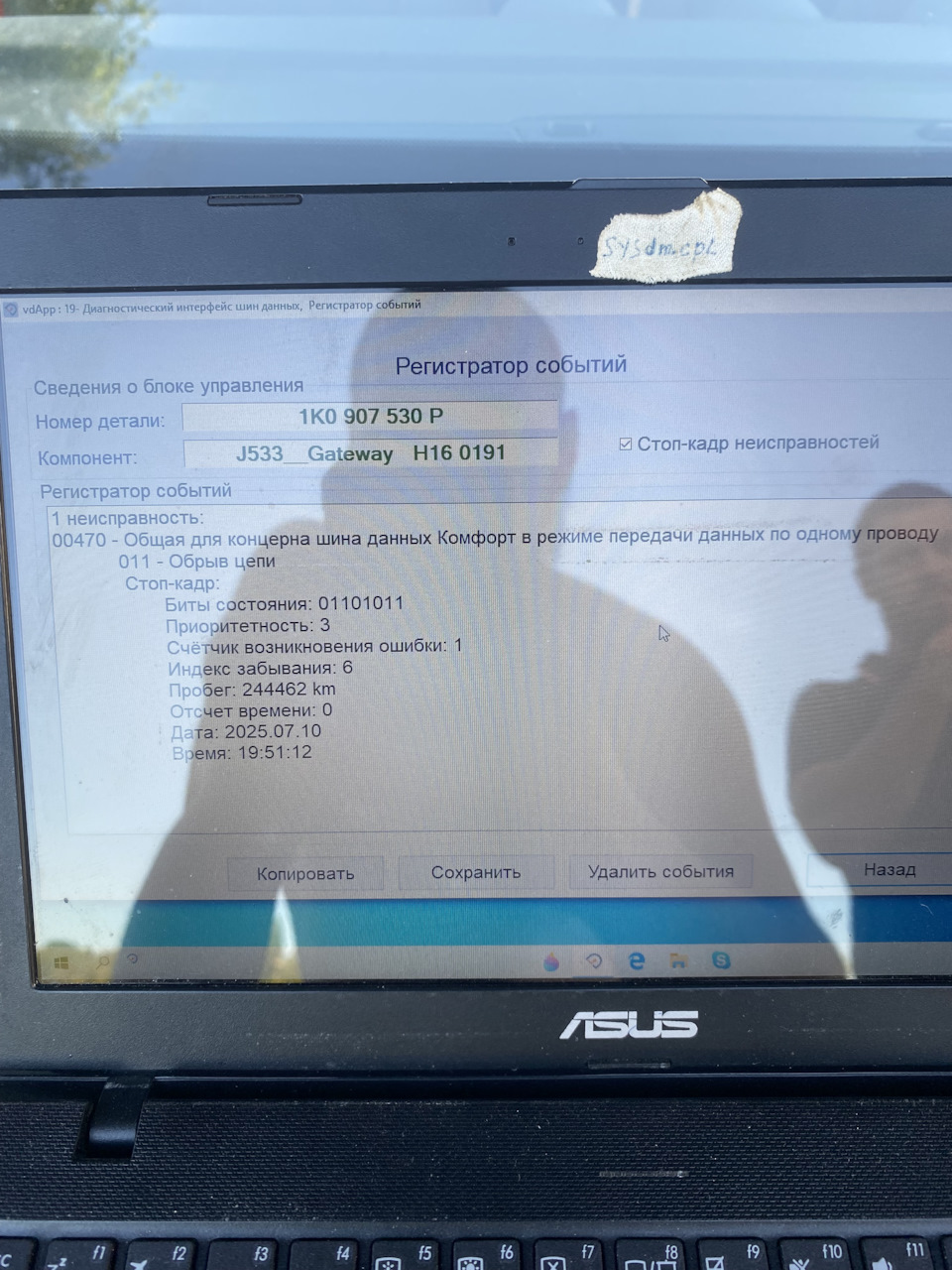

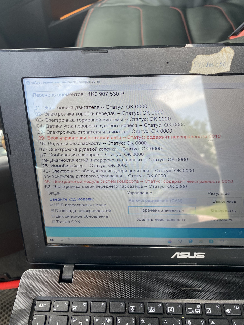

Всем привет! Ну вот и меня коснулась стандартная ошибка « 00470 — Общая для концерна шина данных Комфорт в режиме передачи данных по одному проводу

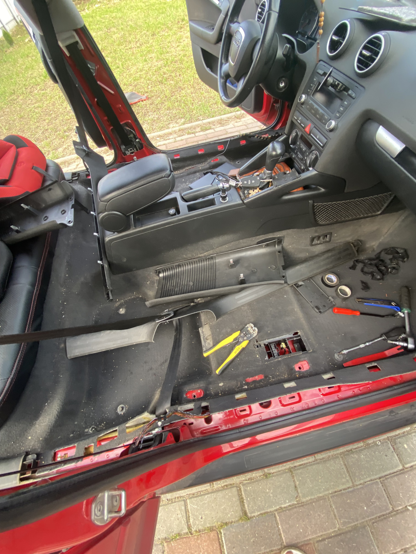

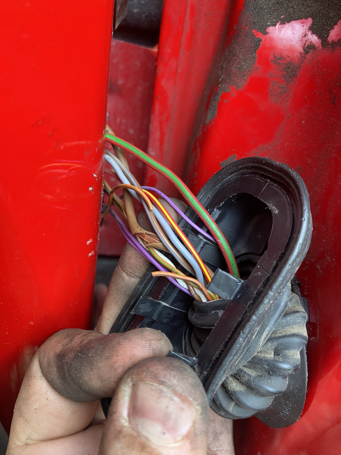

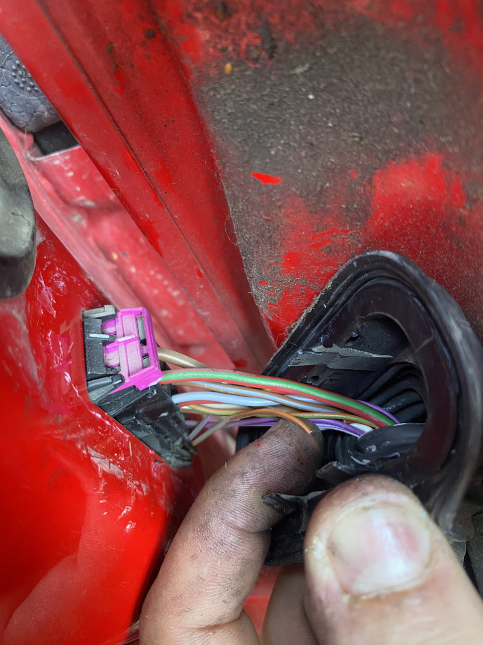

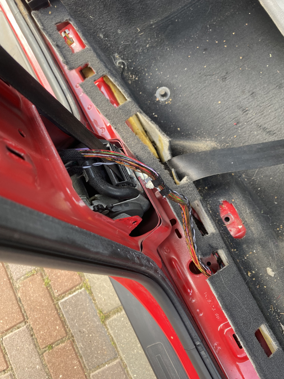

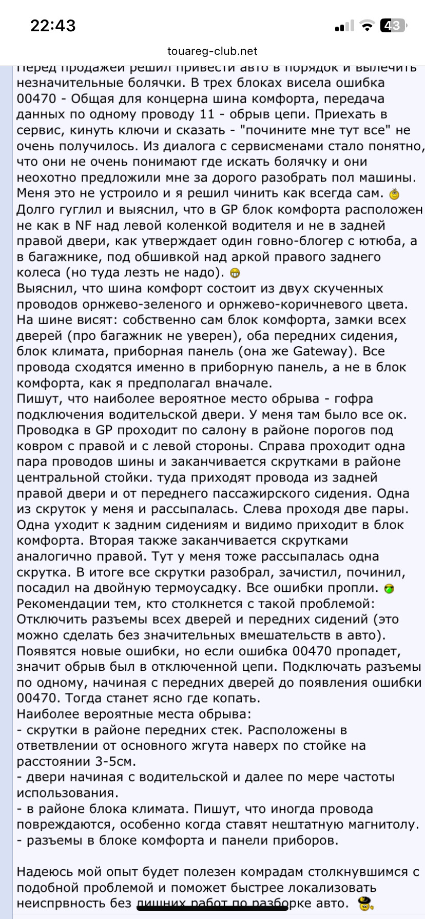

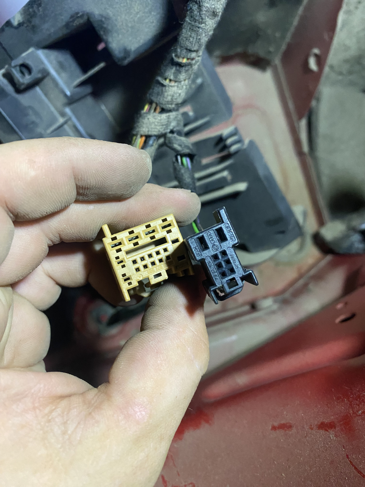

011 — Обрыв цепи». Отрубался кондей, не понимал почему. Есть Вася диагност, прочитал ошибки и начал гуглить! Как всегда, везде все по разному пишут)))) залез я в блок комфорта, стоит в багажники с пассажирской стороны за обшивкой, там все ОК. Разобрал весь салон, проверил всю проводку все четко. И решил я посмотреть гофру (резинку) от кузова до двери пассажира и о чудо, провод Кан шины порван))))) все скрутил собрал и ошибки пропали все! Скину фотки своих ошибок и скрин с гугла который мне помог найти причину! Цена вопроса 0 занимался сам в +34 градуса жары 😂
Запчасти на фото: 8P0820043AH

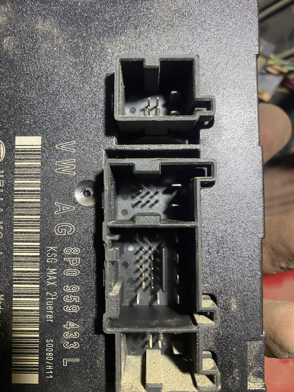

Запчасти на фото: 8P0959433L, S0080

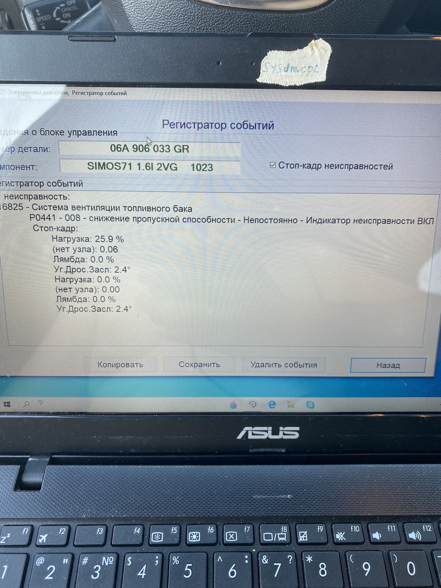

Запчасти на фото: Q0470

Ошибок в итоге нету, кондей заработал . Повезу на заправку кондея!
Шина кан имеет четкое сопротивление в 60ом или 120 но не суть, скрутка может быть ненадежной и сопротивление увеличивается соответственно работать она перестаёт .
Скрутка проводов-ненадолго. Пробовал паять, все равно выбивала ошибку. Проблему решил заменой провода, благо в проводке двери он короткий
Сегодня опять кондей отрубило 🤦♂️. Вечером буду читать что случилось!
