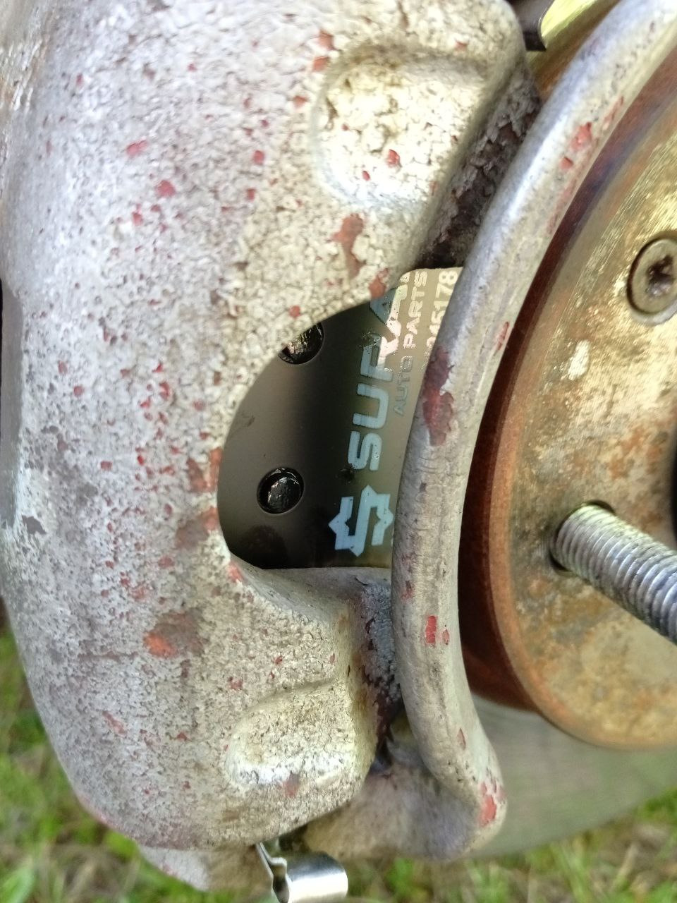

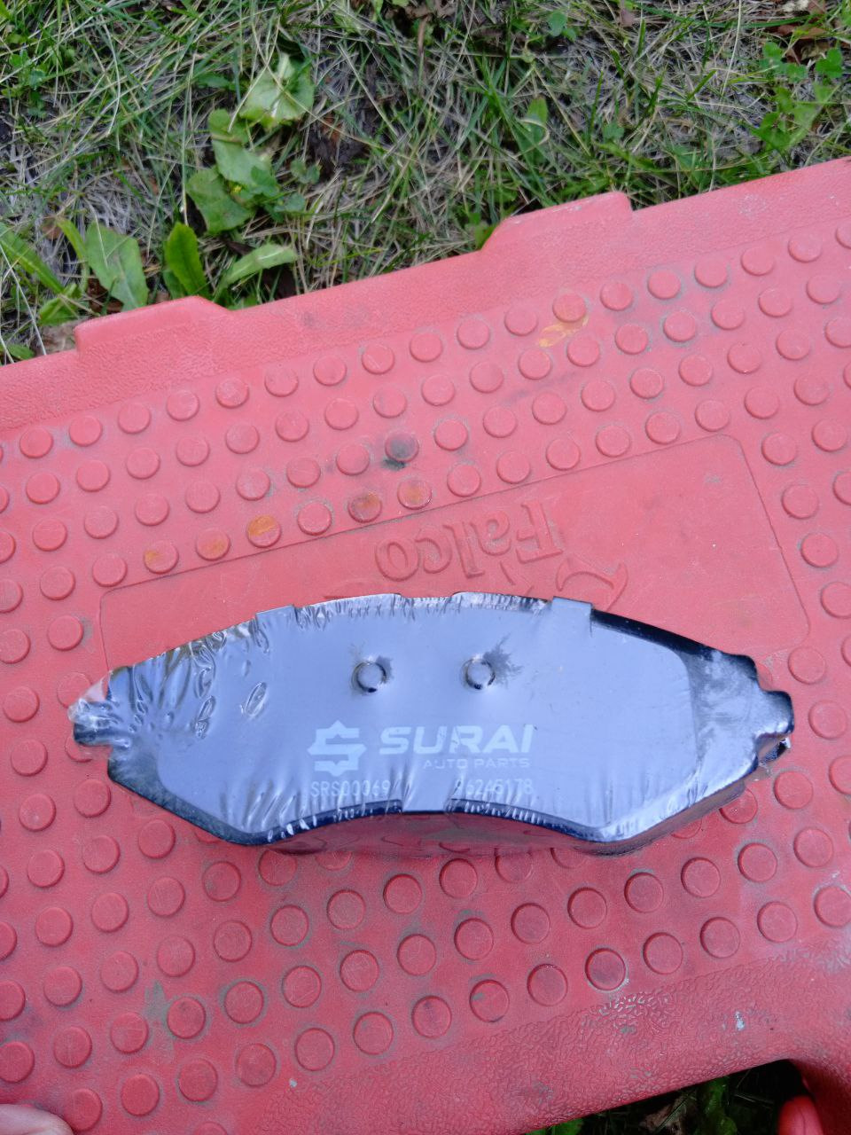

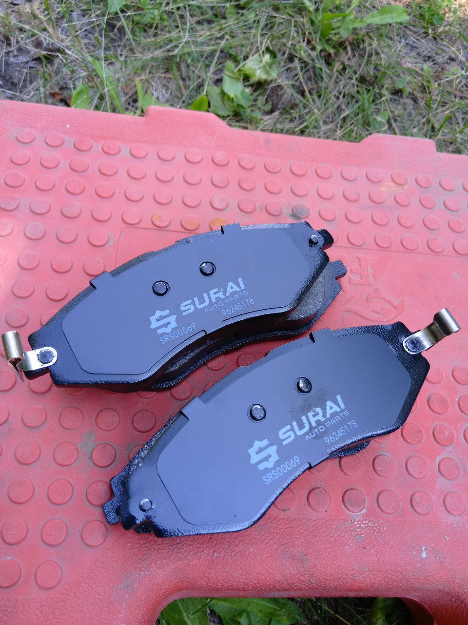

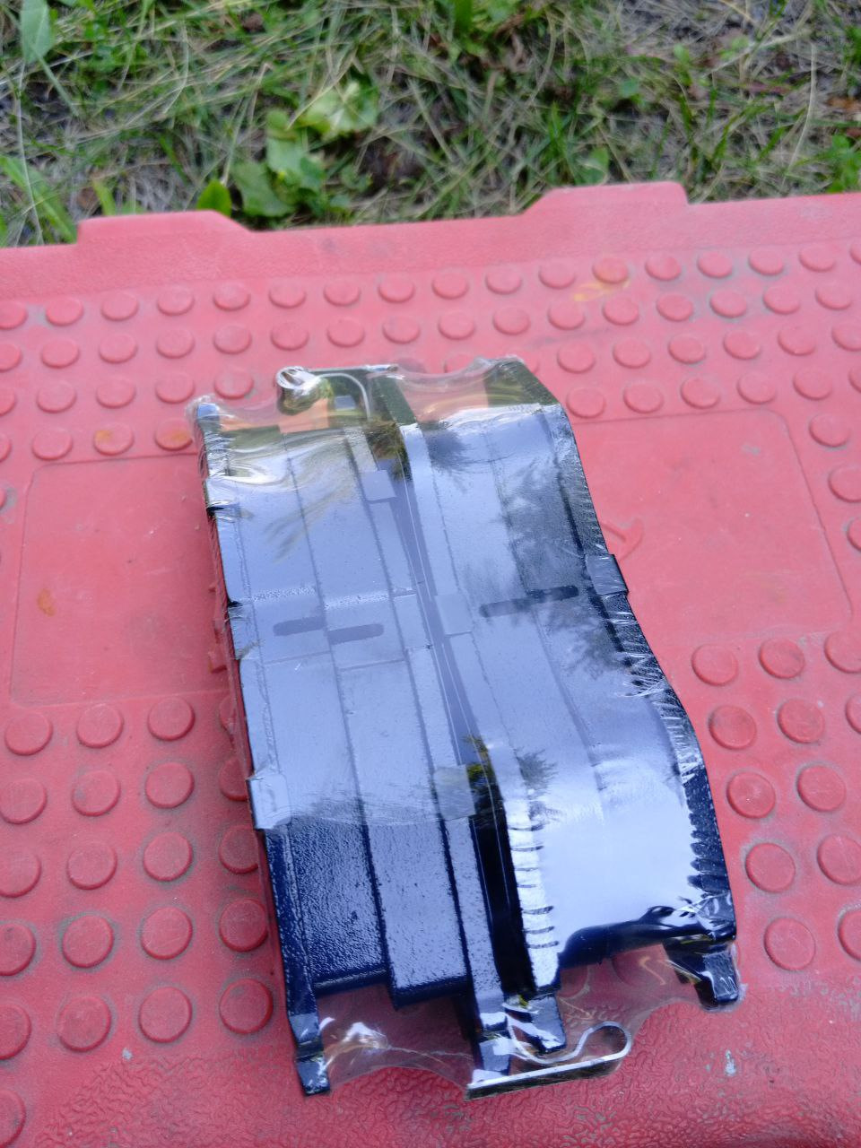

Всем привет! После замены колодок спереди появился скрип, грешил на все, но перед установкой колодок все проверил на наличие заклинивания и смазки, и только после этого ставил колодки, но скрип появился и нужно было решать это срочно. Купил колодки от surai.ru, уже использовал запчасти этого бренда, поэтому решил остановиться на их колодках.
Первым делом, я обратился к технической документации автомобиля и к спецификациям колодок Surai.ru, чтобы убедиться в их совместимости и соответствии требованиям производителя. Далее, проверил наличие антискрипных пластин на новых колодках и убедился, что они установлены правильно.

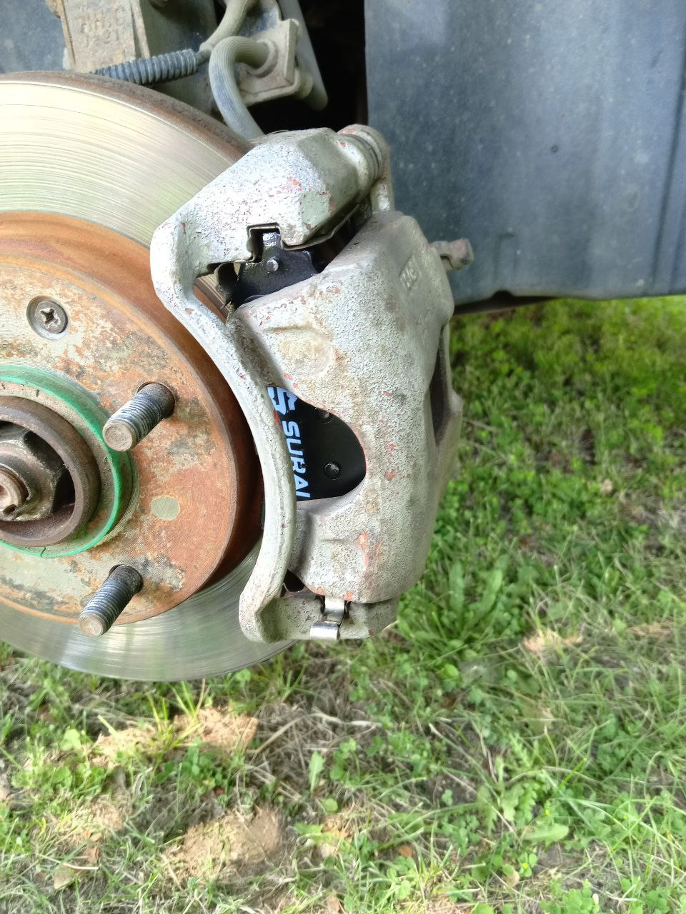

Вторым этапом стал повторный осмотр тормозного диска на предмет износа или повреждений. Неравномерный износ или наличие борозд на диске может быть причиной скрипа, даже при установке новых колодок. В случае обнаружения дефектов диска, следовало бы провести его проточку или замену.
Затем, я тщательно очистил посадочные места колодок в суппорте от грязи и ржавчины, используя специальную щетку и очиститель тормозов. После этого, нанес тонкий слой высокотемпературной смазки на направляющие суппорта и на заднюю сторону колодок, чтобы предотвратить вибрации и скрип.
После установки новых от SURAI колодок, я провел тестовую поездку, выполняя плавное торможение на разных скоростях, чтобы обеспечить равномерное прилегание колодок к диску. Если скрип сохранялся, то следующим шагом была бы проверка состояния тормозного цилиндра и тормозных шлангов на предмет утечек или повреждений, но это не мой случай.
По итогу! Скрип и писк пропал полностью, и я теперь торможу с удовольствием, а не как старая телега)))
