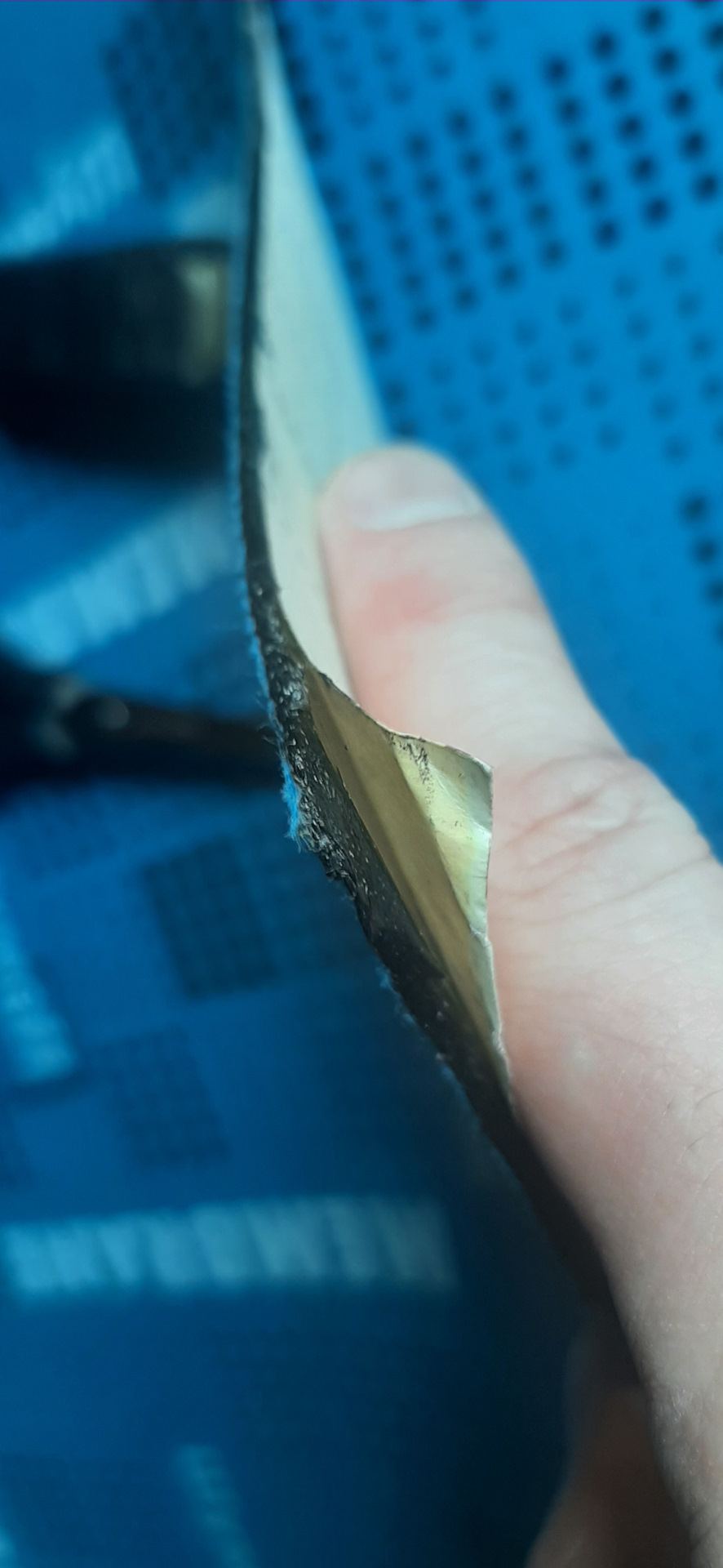

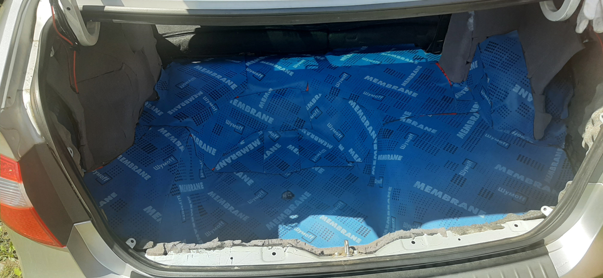

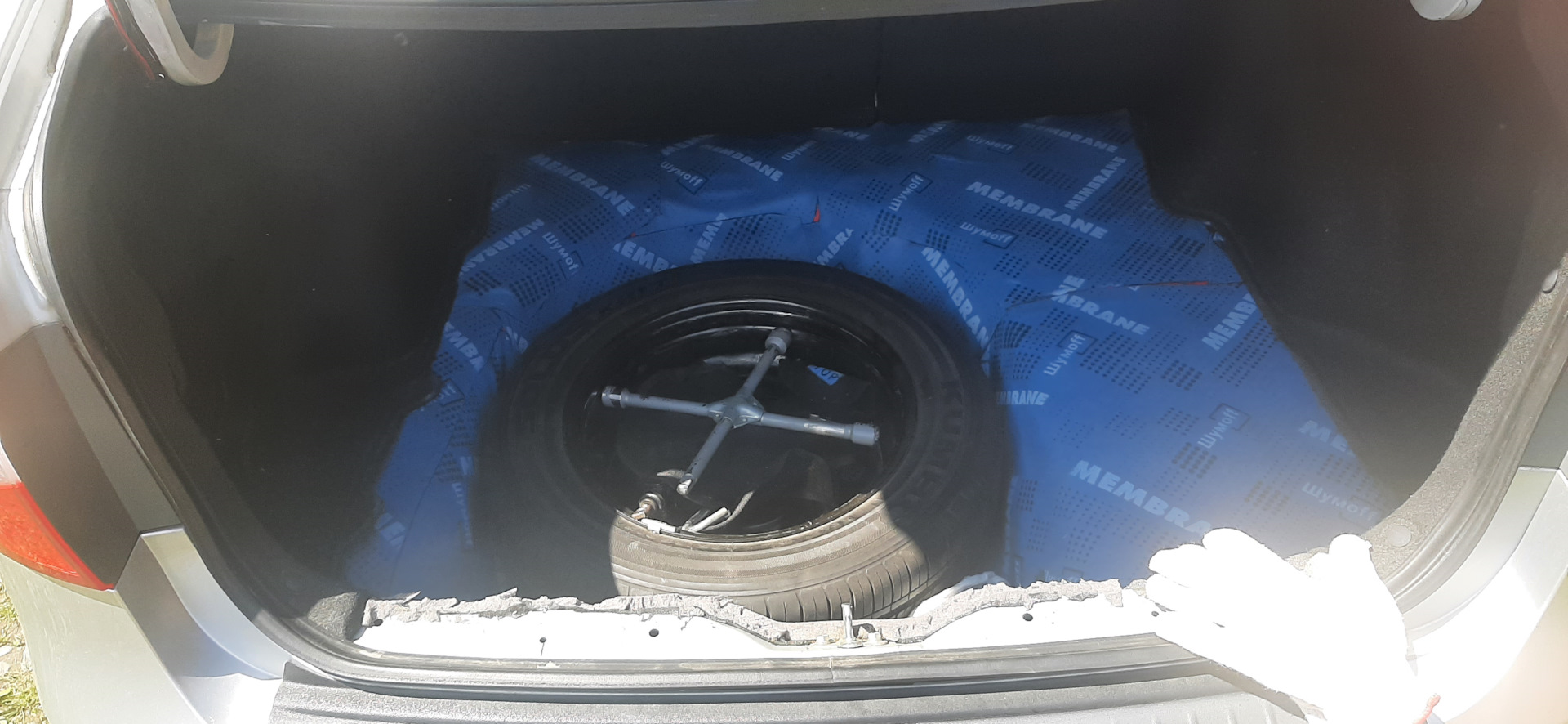

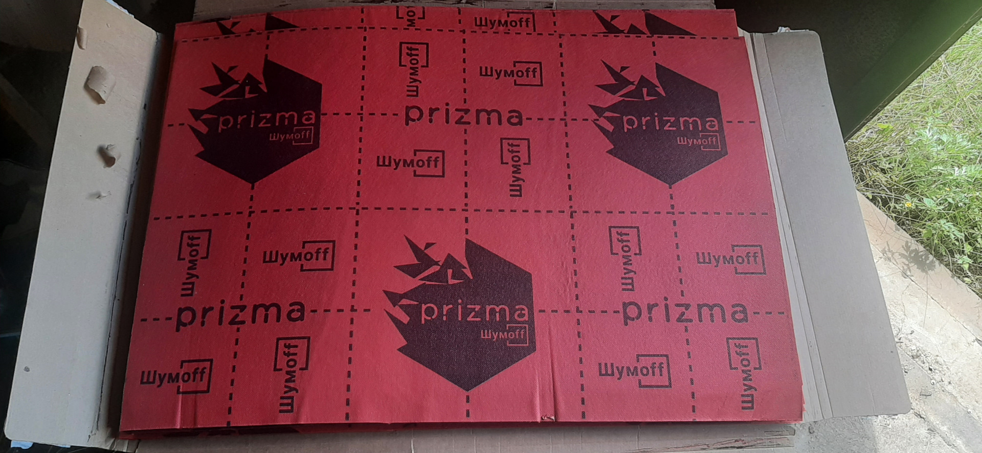

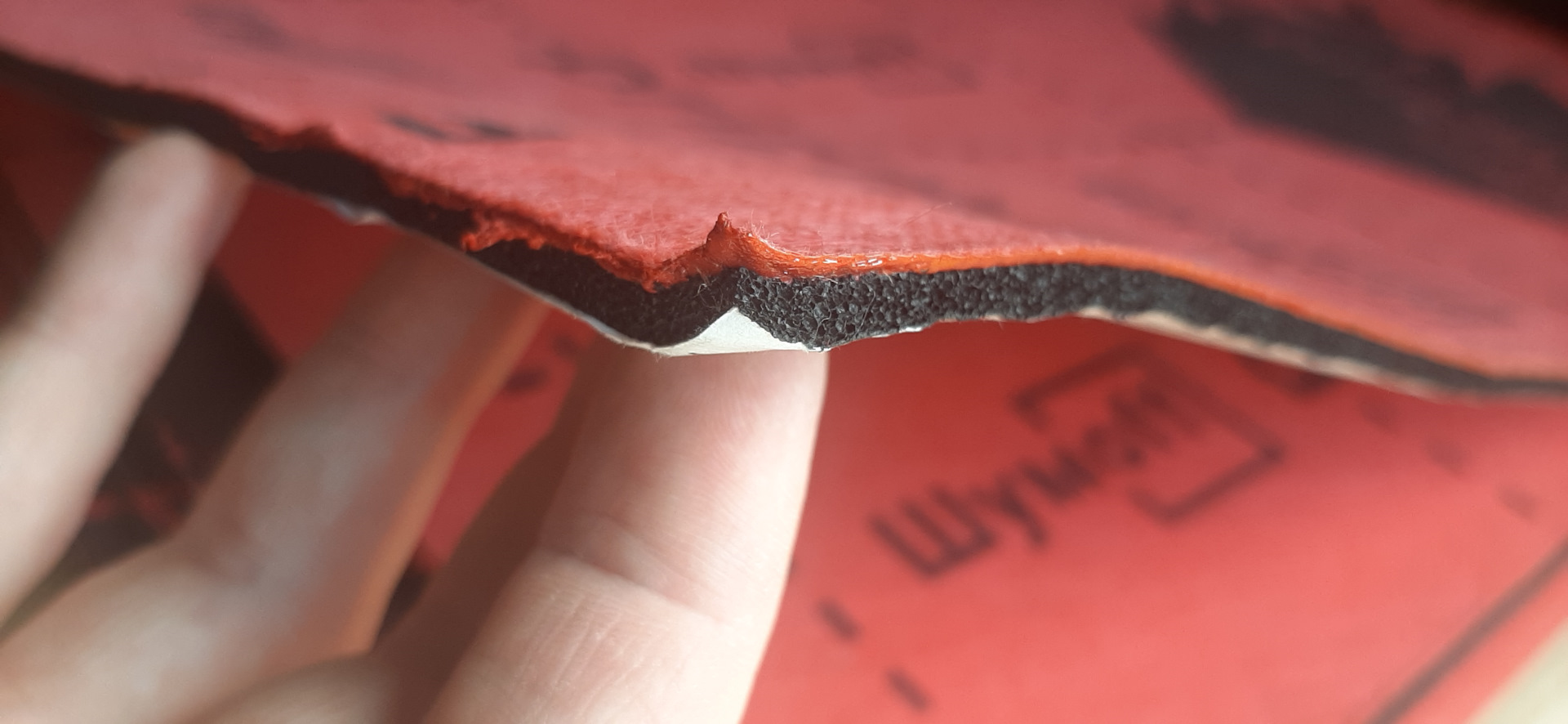

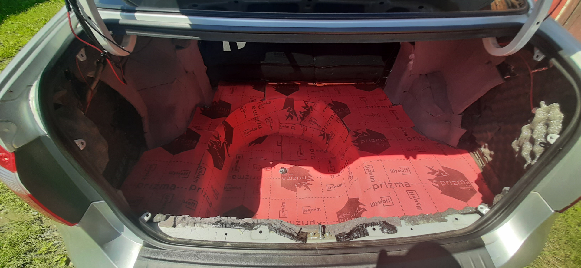

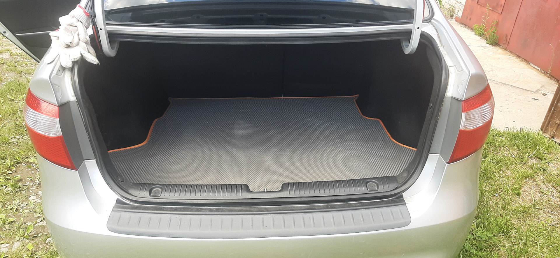

Всем хао! 😉🤞Лето в самом разгаре, а значит пора что то поделать с машиной своими ручками. Кто давно следит за машиной в теме, что уже проклеена шумоизоляцией — пол, крыша, двери, багажник. ГОд с лишним я езжу уже с новой выхлопной системой, и пришло понимание, что на высоких оборотах, немного звук давит на уши. Мелочь, но не приятно всем, о чём мне миллион раз сказали 😅. Решил доделать то, что начал, а именно шумку пола багажника, под которым и прячется сей чертяка. ЗА пересвет на фото заранее прощу прощения, честно не было желания переставлять машину 😅. Почитал инфу на сайте Шумофф, подобрал материалы для себя, ими оказалась Шумoff Prizma 3 — Толщина материала 4.5 мм Многослойный материал на основе вспененной резины. Монтажный слой — клей. Используется вторым слоем на полу салона и багажника (ушло 4 листа)., и Шумoff Membrane — Улучшенный звукоизолятор для применения исключительно третьим слоем. Используется для обработки пола салона, багажника и арок в багажнике (ушло 5 листов). Материалы не толстые, учитывая что у меня там уже и там порядком наклеено, что бы всё встало на свои места. Использование довольно простое, разбираем багажник до мяса, можно пользоваться феном, кому хочется, я листы клал на солнце, пока они прогревались, я размечал что и куда клеить. Вся работа заняла часа 2 с разборкой-сборкой. Руки помнят, поэтому долго не возился. Теперь о другом материале, о котором я узнал из ролика Лиса рулит🦊 — это Акустик Блок. Это блок из Пенополиуретана, который хорошо глушит низкочастотные шумы. В ролике Лиса положила телефон, с вкл музыкой между блоками, и они активно поглотили 70-80% звука. Я нашел материал за озон, купил пару штук для начала. Устанавливаются они в скрытые полости авто, где нет влаги и прямого её попадания. Обычно их устанавливают между задними арками и крыльями., по описанию такие материалы используют в премиум сегмента автомобилях. Может правда, может нет. Кто знает. 🤔Я решил их установить так же, между крылом и аркой, слева вошел один блок, ибо там мешает горловина бензобака, с права при желании их можно палкой до 5 штук конечно напихать, я купил 2 шт и обе поставил. Проверял блоки как в ролике, по честному 50-60% звука гасит, но без чудес до 100% поглощения. В по итогу: — толщина звукоизоляции пола багажника в сумме составила от 24до 30мм местами., в совокупности с акустик блоками, звук стал намного тише и приятнее находится в машине. Но т.к. у меня остались материалы и желание что то разобрать, думаю остатки пустить на пол салона. Но об этом в следующий раз. 😉А на этом пока всё, хороших дорог🛣, и берегите свои авто 🚗
