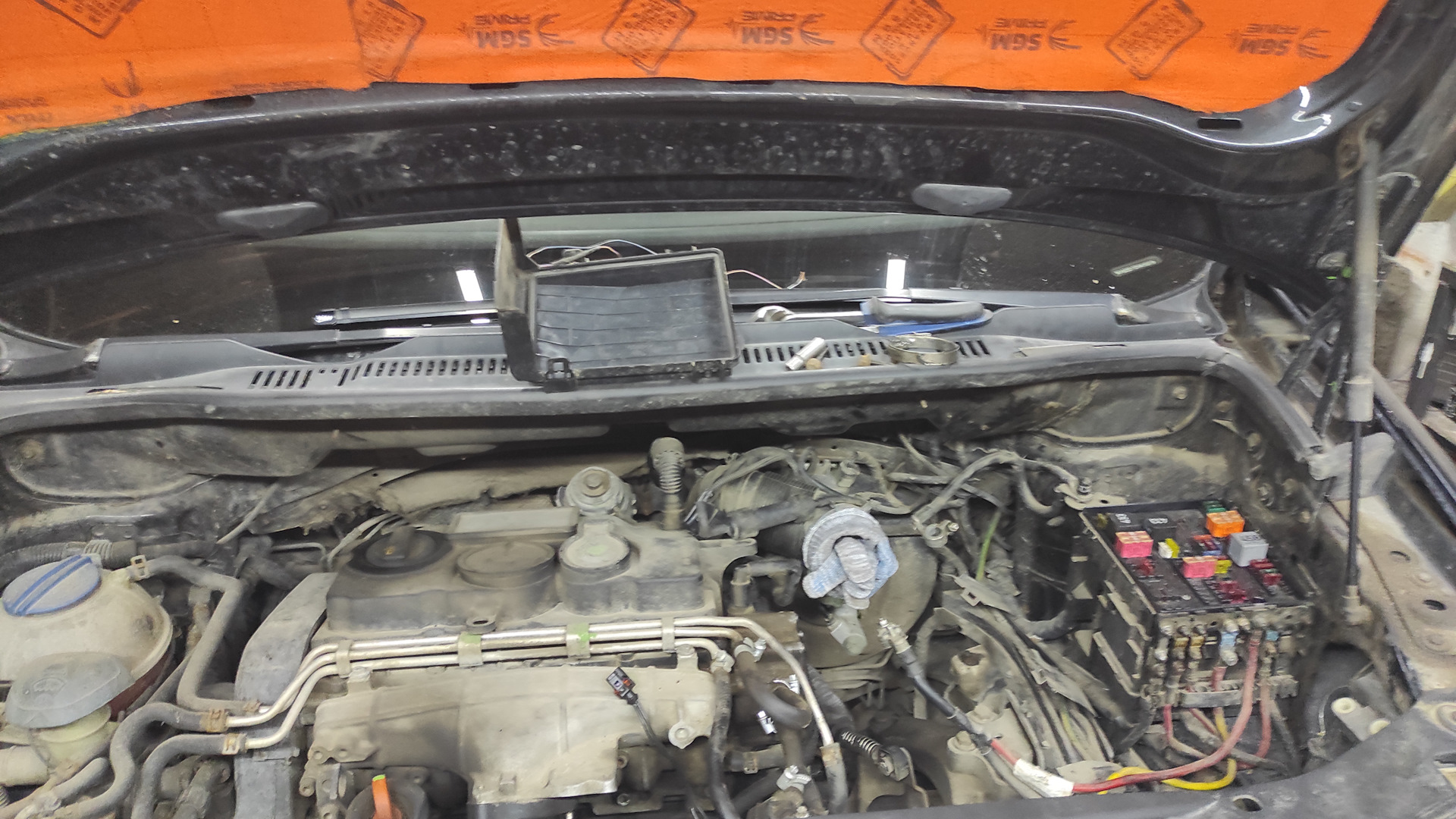

Далее полез под капот к косе под аккумулятором, разбирая всё по пути.

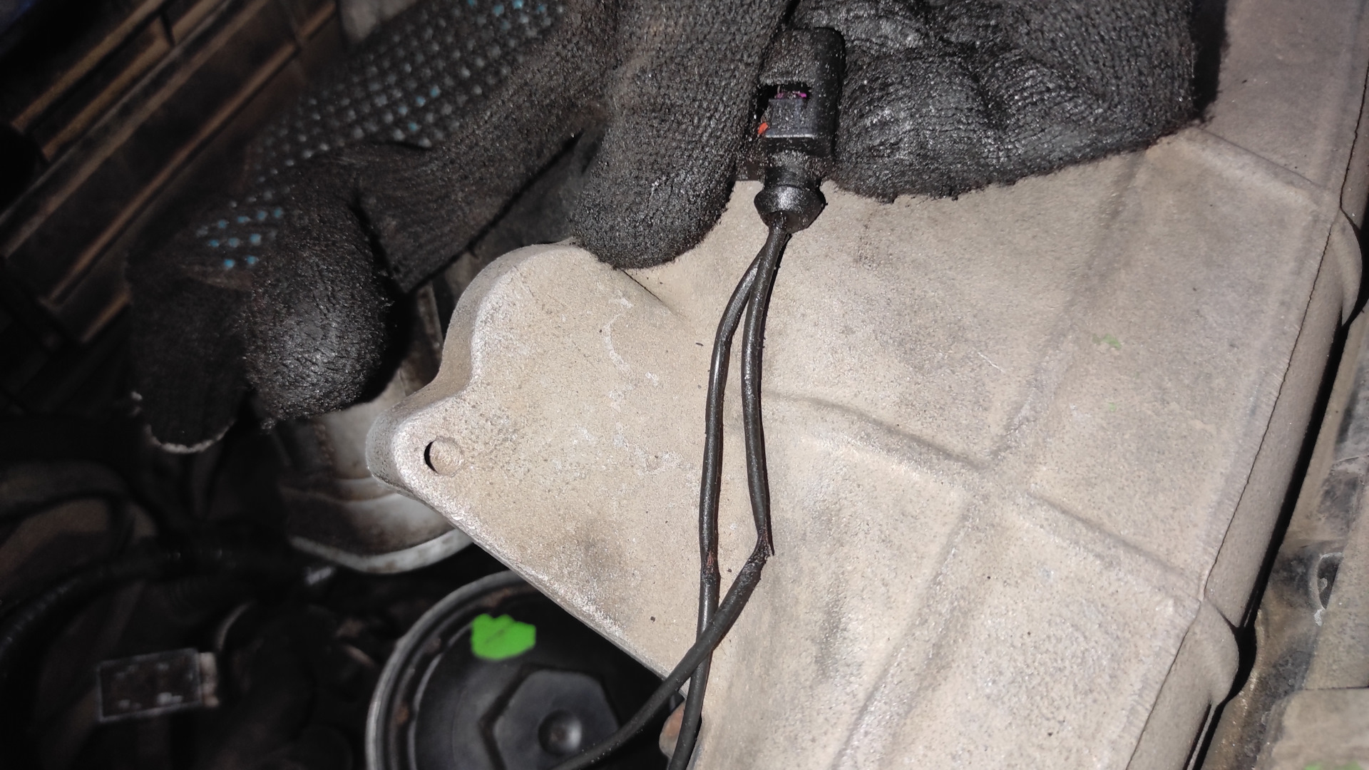

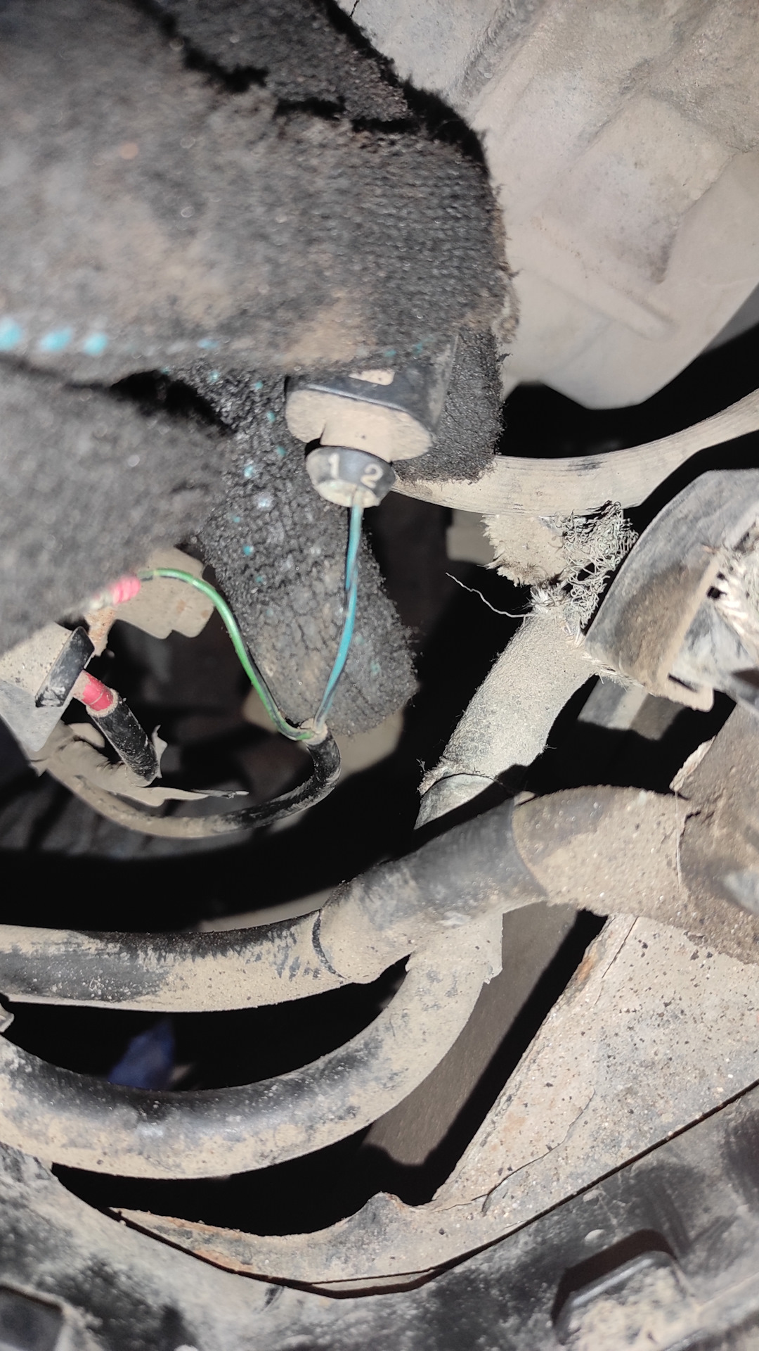

Коса была перебрана до меня, на датчик заднего хода кинут + напрямую, ибо в косе где-то обрыв, но этот прямой + отвалился от датчика.
Немного покопался, но не нашел где обрыв штатной проводки, кинул так же + отдельно, огни заднего хода заработали.
С проводкой на кондиционер тоже долго возиться не пришлось, обрыв был рядом с разъемом.
По пути я снимал пластиковые магистрали впуска (они тут установлены от пассата вроде б7) помыл их снаружи, ибо все были засраны маслом с грязью. Заодно отпилил с них все лишние крепления, которые не использовались на моем двигателе, так стало меньше мест для потенциального перетирания проводов-шлангов-воздуховодов.

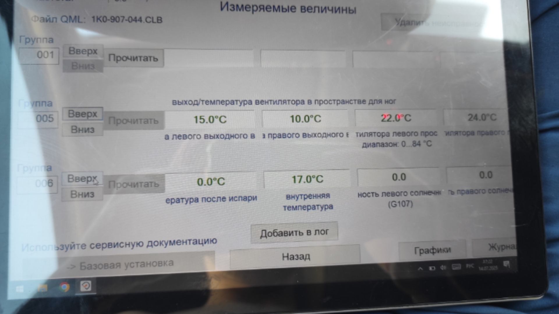

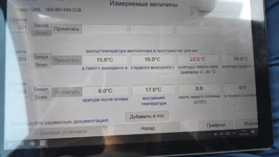

После сборки кондей выдал 0 градусов после испарителя, холодное.

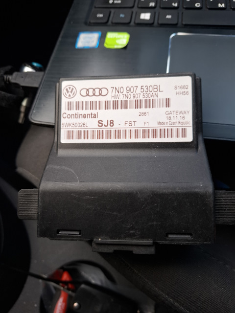

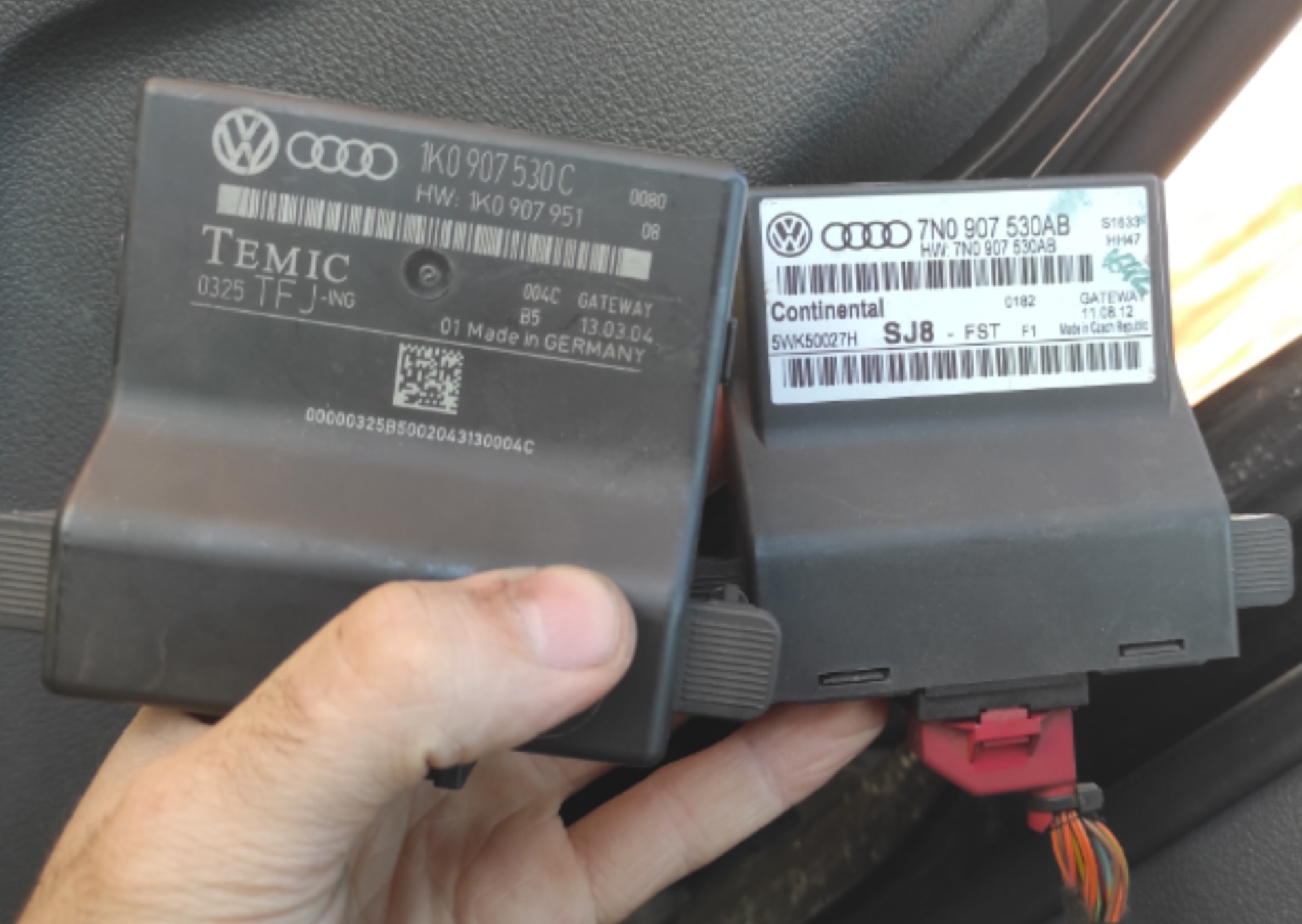

Руки до установки ЧБ панели у меня по сей день так и не дошли, но уже скоро собираюсь, подкинул более свежий гейт, ибо он был в наличии, просто поменял список блоков под свою машину, ничего не поменялось, просто гейт со свежим железом и прошивкой за 250р.

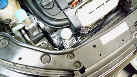

На данный момент куплен маховик со сцепой в сборе, сальник колена задний, стойки передние сакс, всё остальное в процессе подбора оптимальных вариантов.
