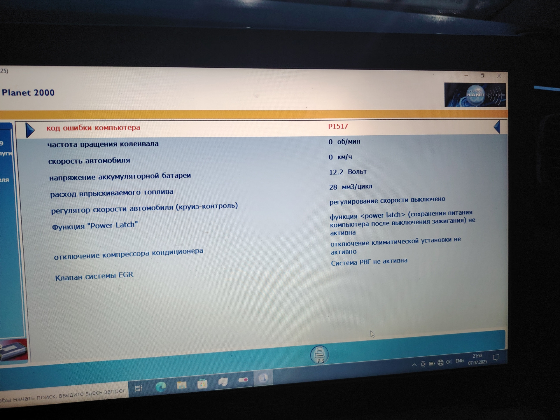

Возникла Ошибка P1517
Устранимая ошибка. Функция кодированного иммобилайзера двигателя. Функция неисправна.
( Возможно из-за Дохлого Аккумулятора, который заводил Льва из Последних сил… 🥵 )

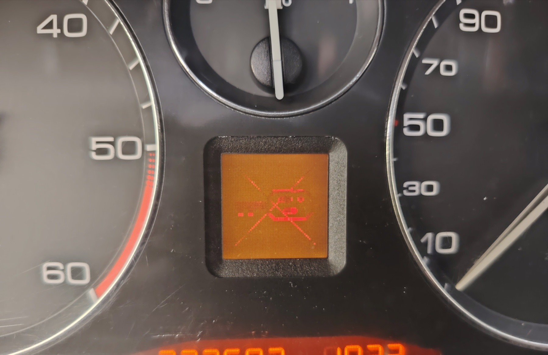

Слетел Ключ зажигания 😳
Который нужно Прописать с помощью Пин-кода… 🙄

Приехали Вечером ( за 100р ) Посмотрели, Сделали Диагностику ( Так и Не понял какой программой, Лексия сейчас в Обновлённом виде ) Сняли 2 Блока, 1 из под капота и 1 из под рулевой колонки 🤨 и уехали… 🙂
