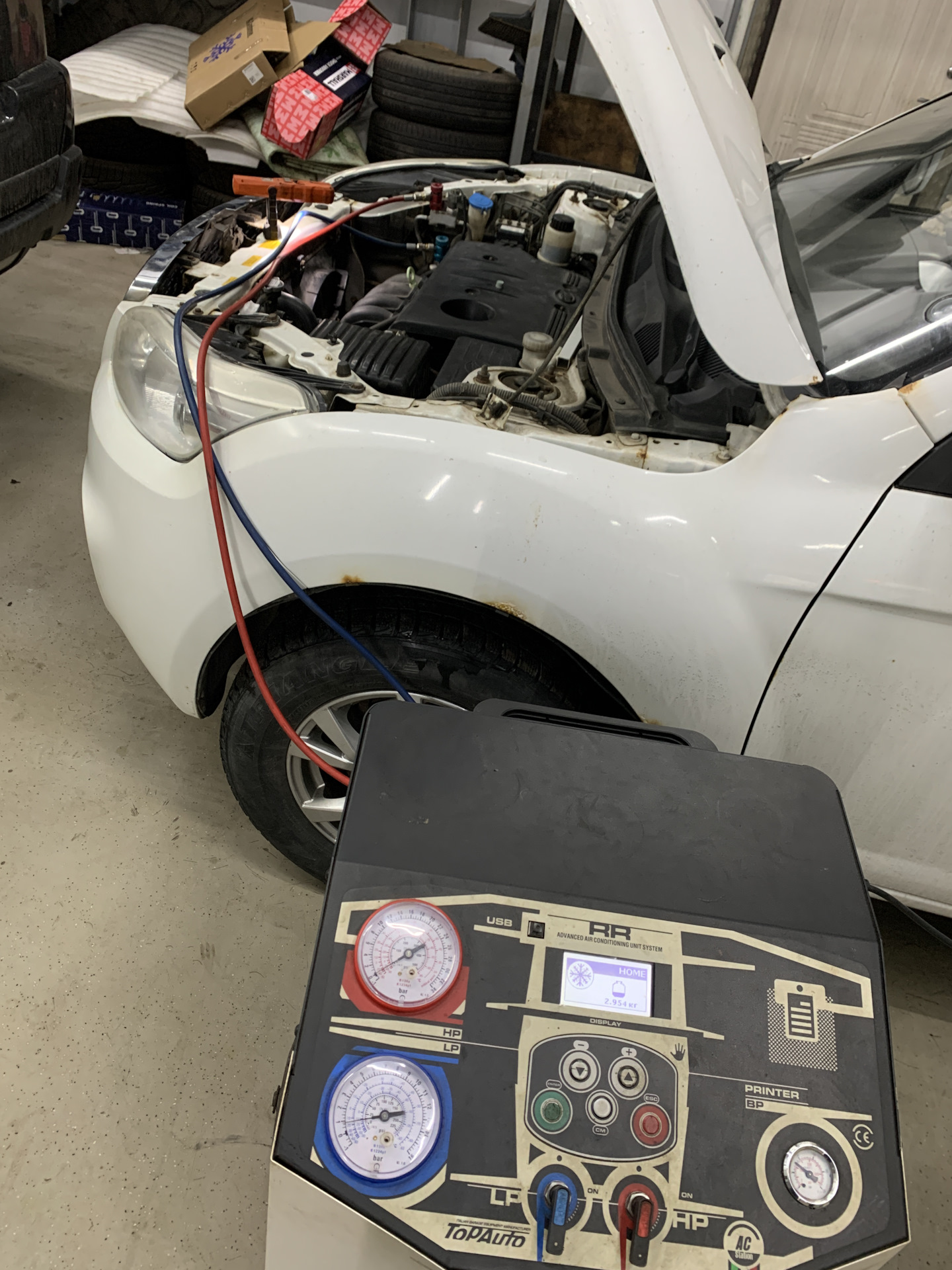

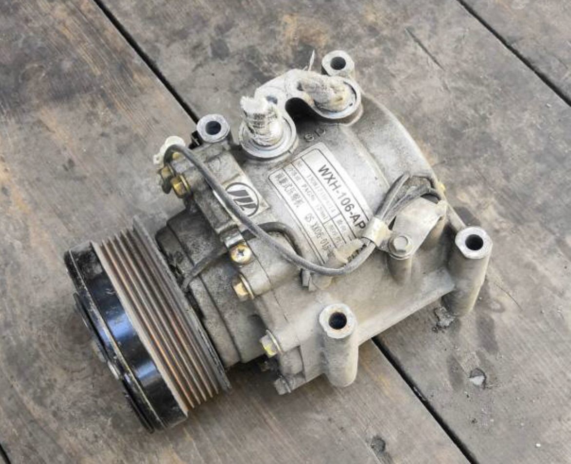

Подозрения были на компрессор. Так как по манометрам он показывал слабое давление нагнетания и почти никакого давления на всасывании. Но точно никто не могу этот диагноз установить. Предлагали начать то с радиатора, то с осушителя, то ТРВ поменять. На компрессор думали в последнюю очередь.
А я умный Вася, решил именно его поменять. Заказал б/у компрессор на авито, кстати сказать за 4000 урвал, а ребята мне по видео даже работоспособность показали, отлично упаковали.
Короче.
Установил. Трубку протертую тоже новую заказал и установил. Все же знают эту проблему — толстую трубку около Акума перетерает коса проводов! Привет чайна инженерам)))))

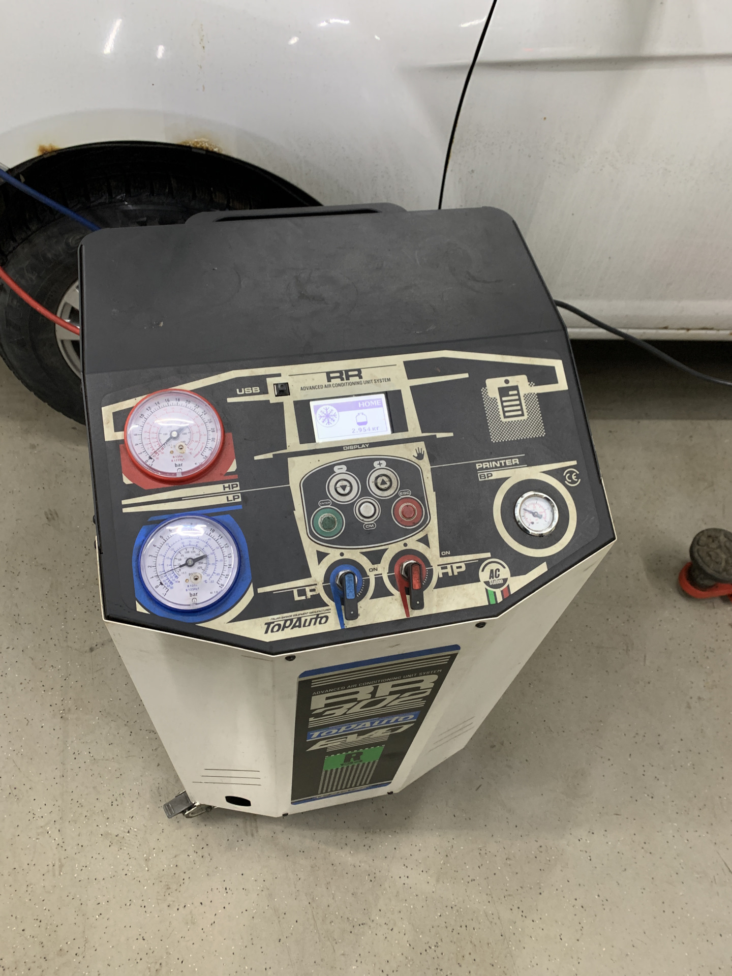

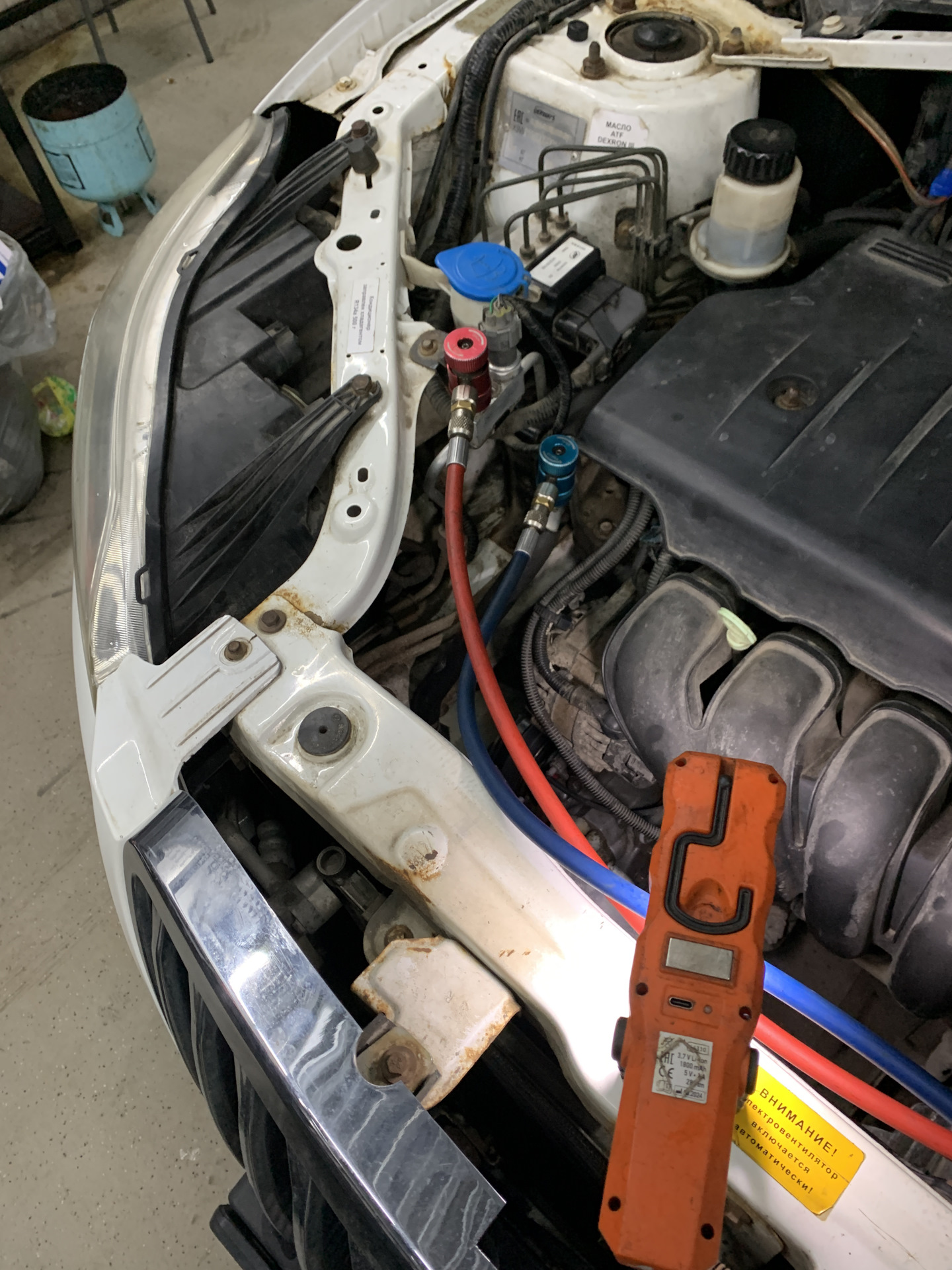

Поехал к знакомым на тест системы. Они завакумировали и заправили светящиеся масло в ультрафиолете и 200 грамм фреона. И отпустили тестировать герметичность системы.
Слава богу, система не пропускала и так я проездил 3 месяца. Подтеков нет.

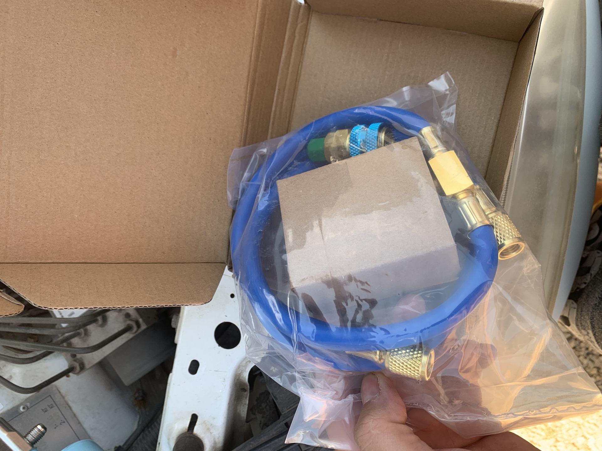

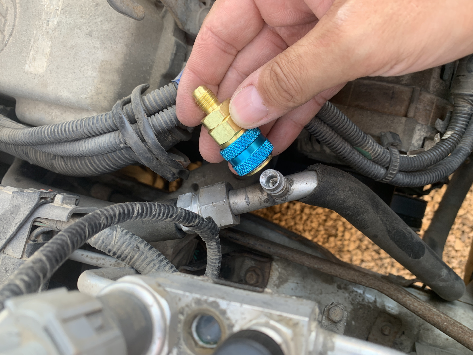

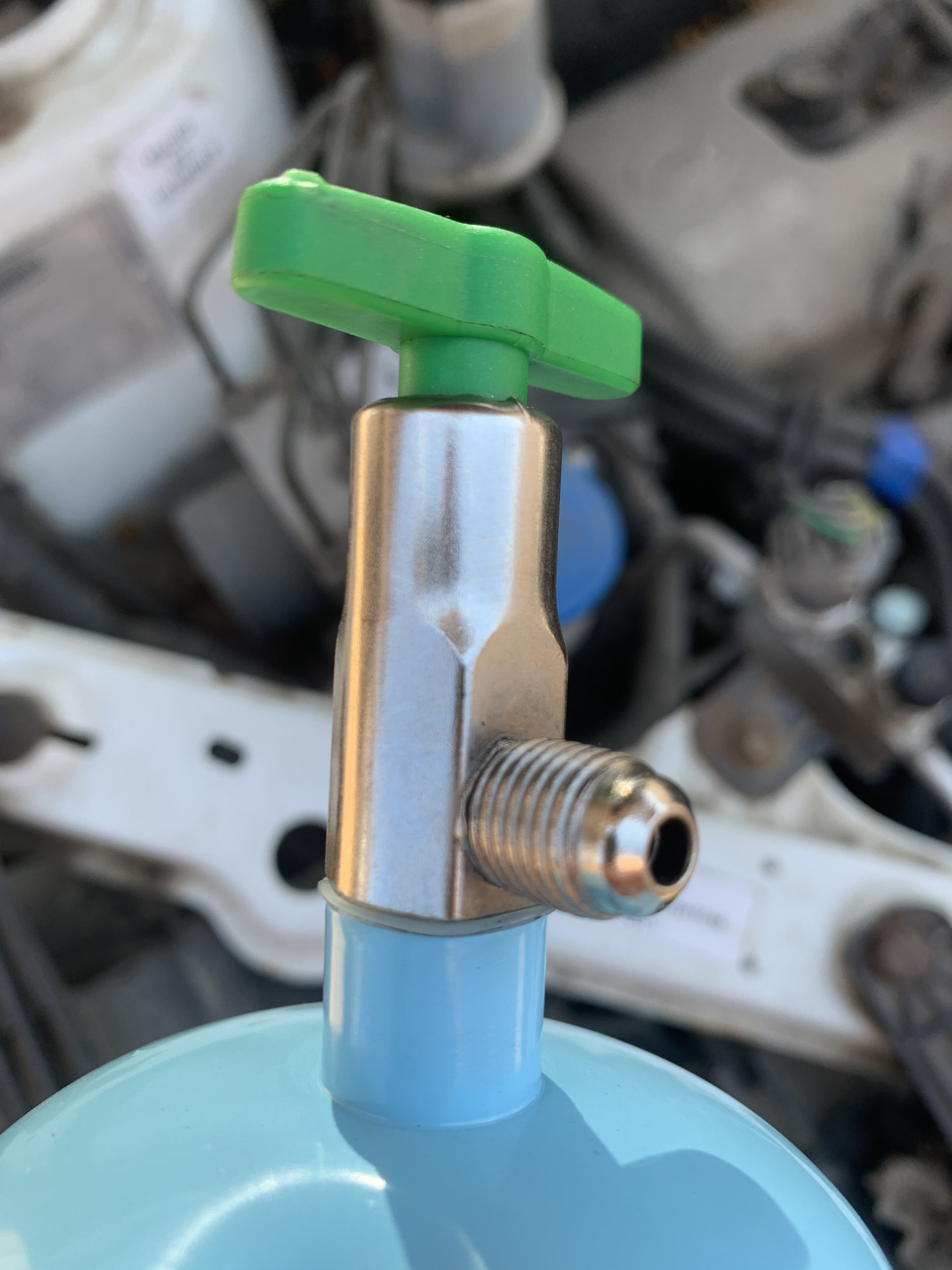

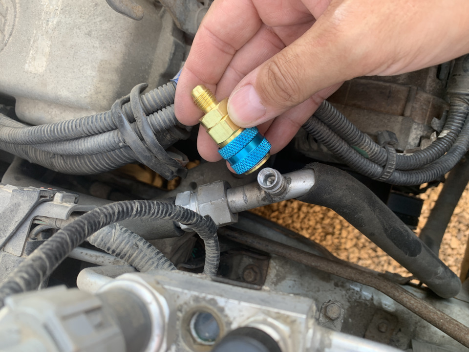

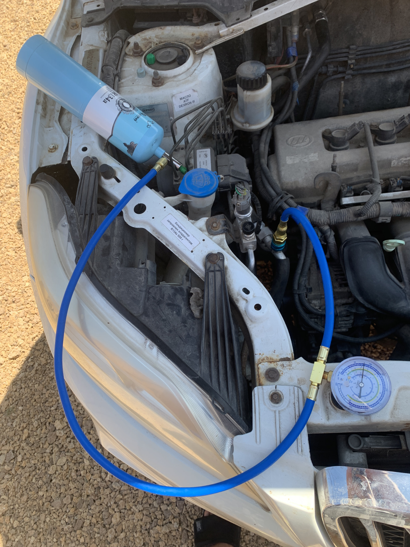

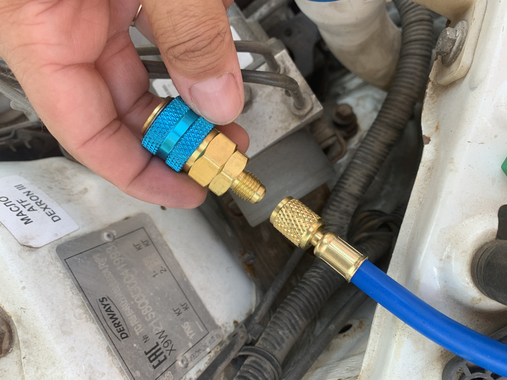

Ну пришел на ум вариант заказать маленький баллон и шланг с манометром и самому дозаправить кондей.
В итоге все прошло гладко. Давление в норме. Холодит теперь в +35 — из сопел 6,7°С.
Наслаждаюсь во всю)))
