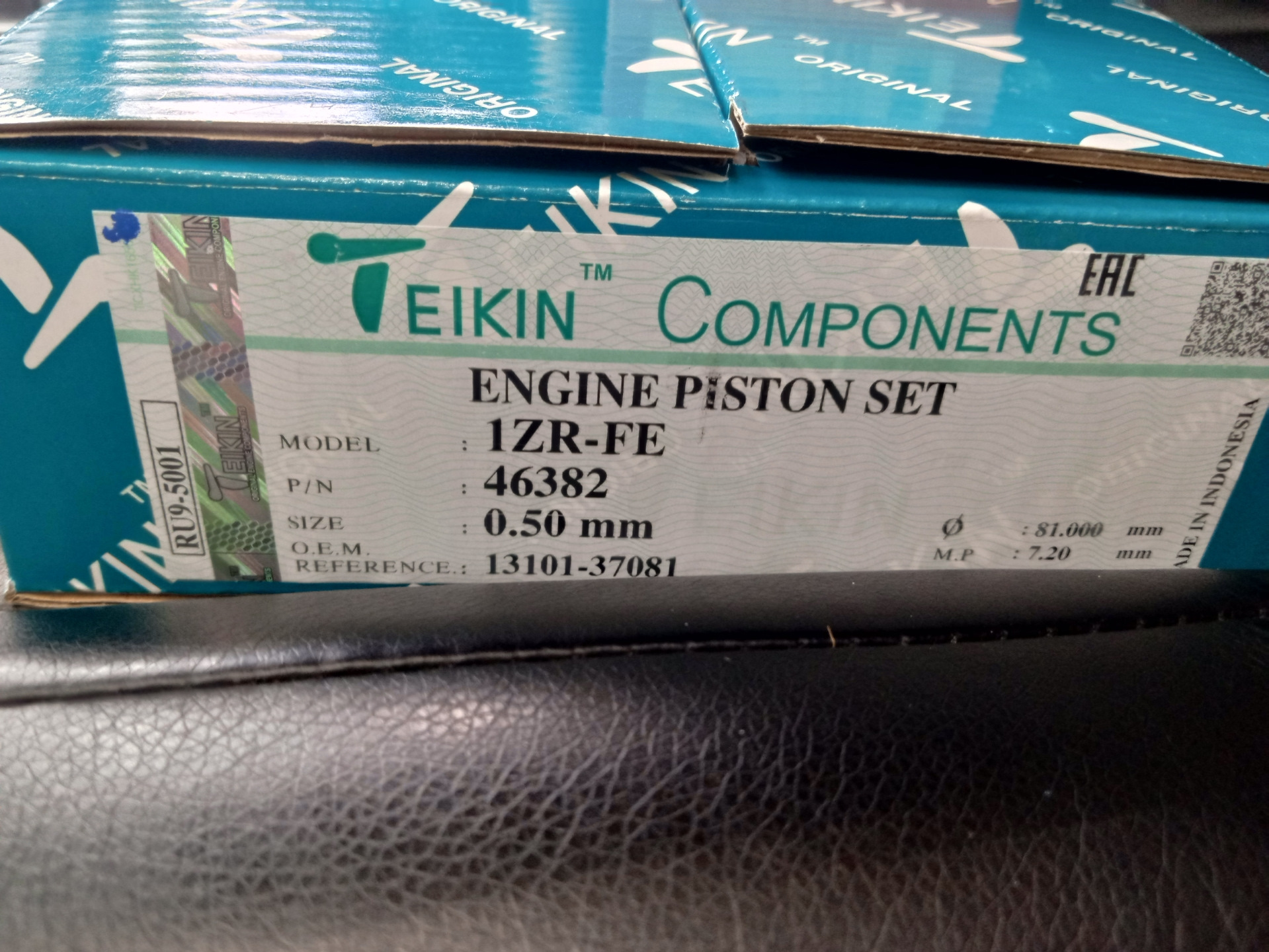

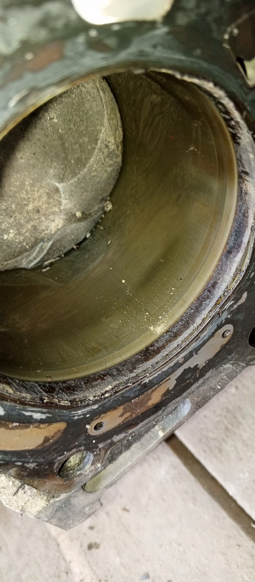

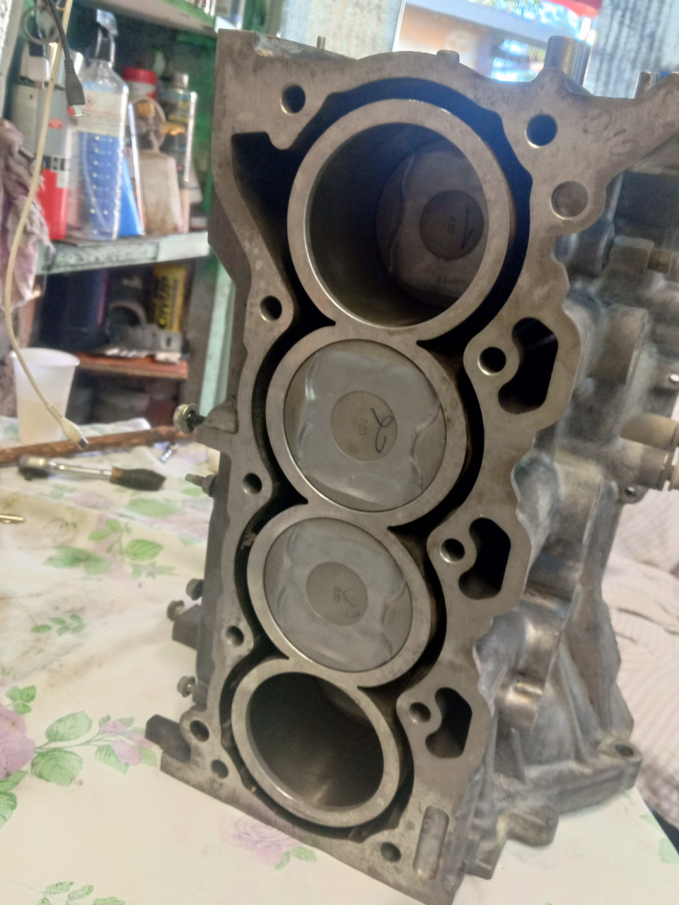

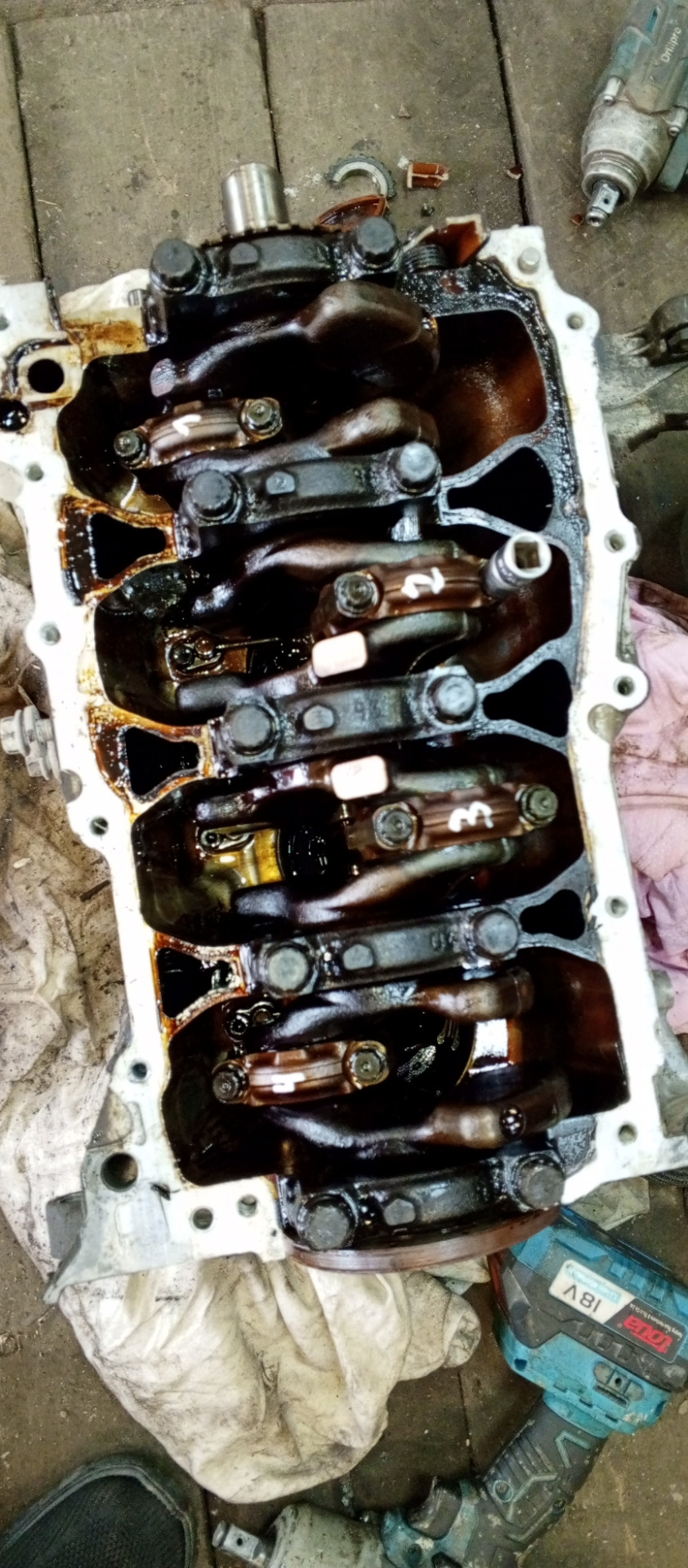

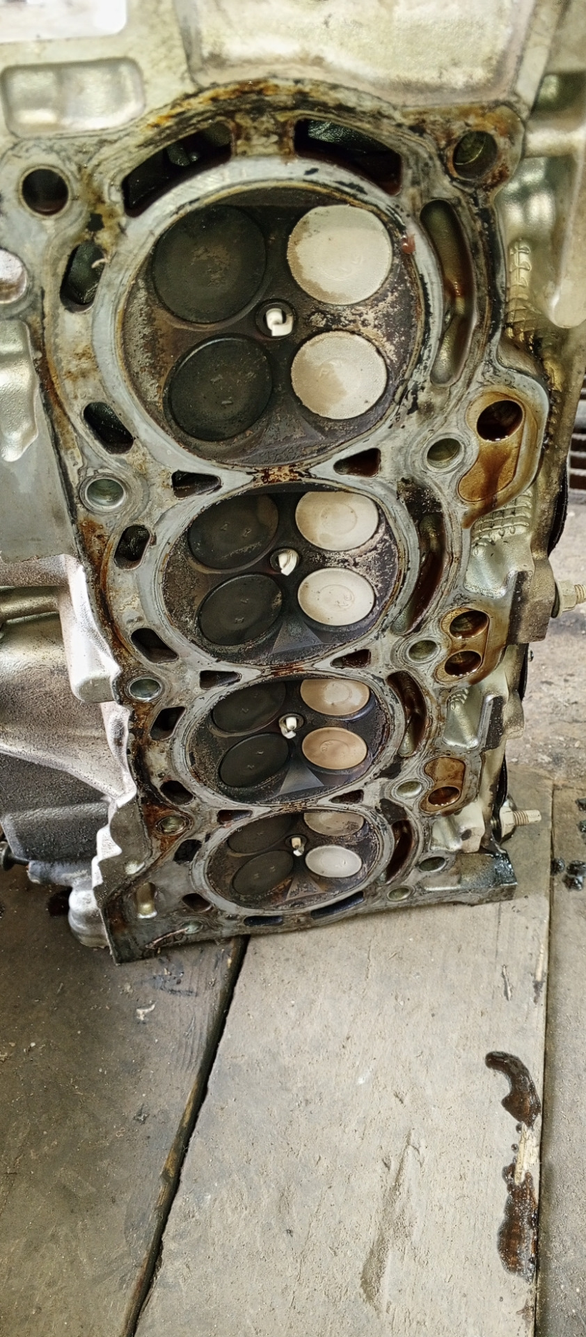

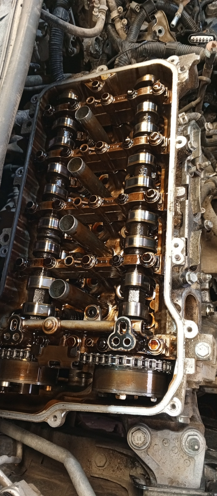

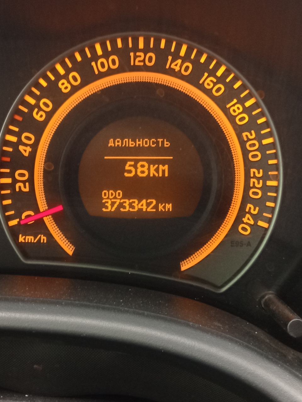

Приветствую! Как ощущения после капиталки? Масло не кушает больше?
по ощущениям появилась тяга, связано скорее всего с компрессией. расход упал что не может радовать.
масло пока норм, но точно судить рано я думаю.
Тоже прошел через это. Расход упал. Но он есть. Надо было мне не точить ДВС а просто промыть и собрать. Пробег по-сути детский был. Кат тоже пришлось вырезать. Рассыпался. Скорее всего когда в яму залетел и получил удар по глушителю
Отсутствие ката мб виляет на расход масла, но по сравнению с синим дымом из глушителя и его отсутствием неба и земля)
Моя не дымила. От слова совсем!)
И кат удалил только один. Второй тоже не трогал?
тогда наверное точить мб и не стоило)
Да. Но уже поздно)
тогда в след раз просто поменять на 2zr и всё))
Я хотел. Не смог найти. Ты кат один удалил? По чем сдал?)
удалил оба, сдал за копейки) цены упали…
Такая же х… 😅
а где стоимость работ?
мои бесценные руки!

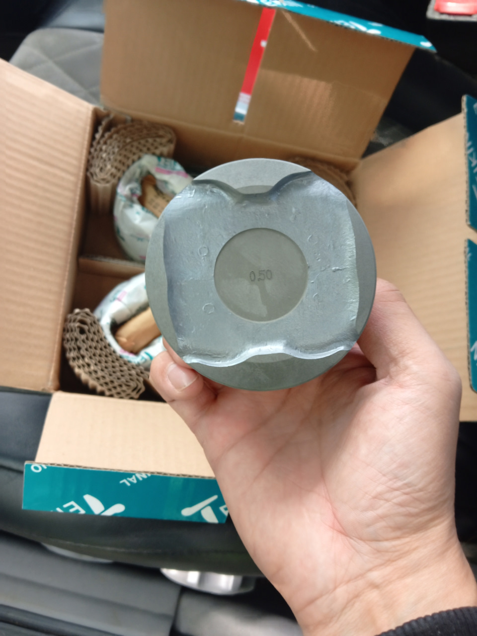

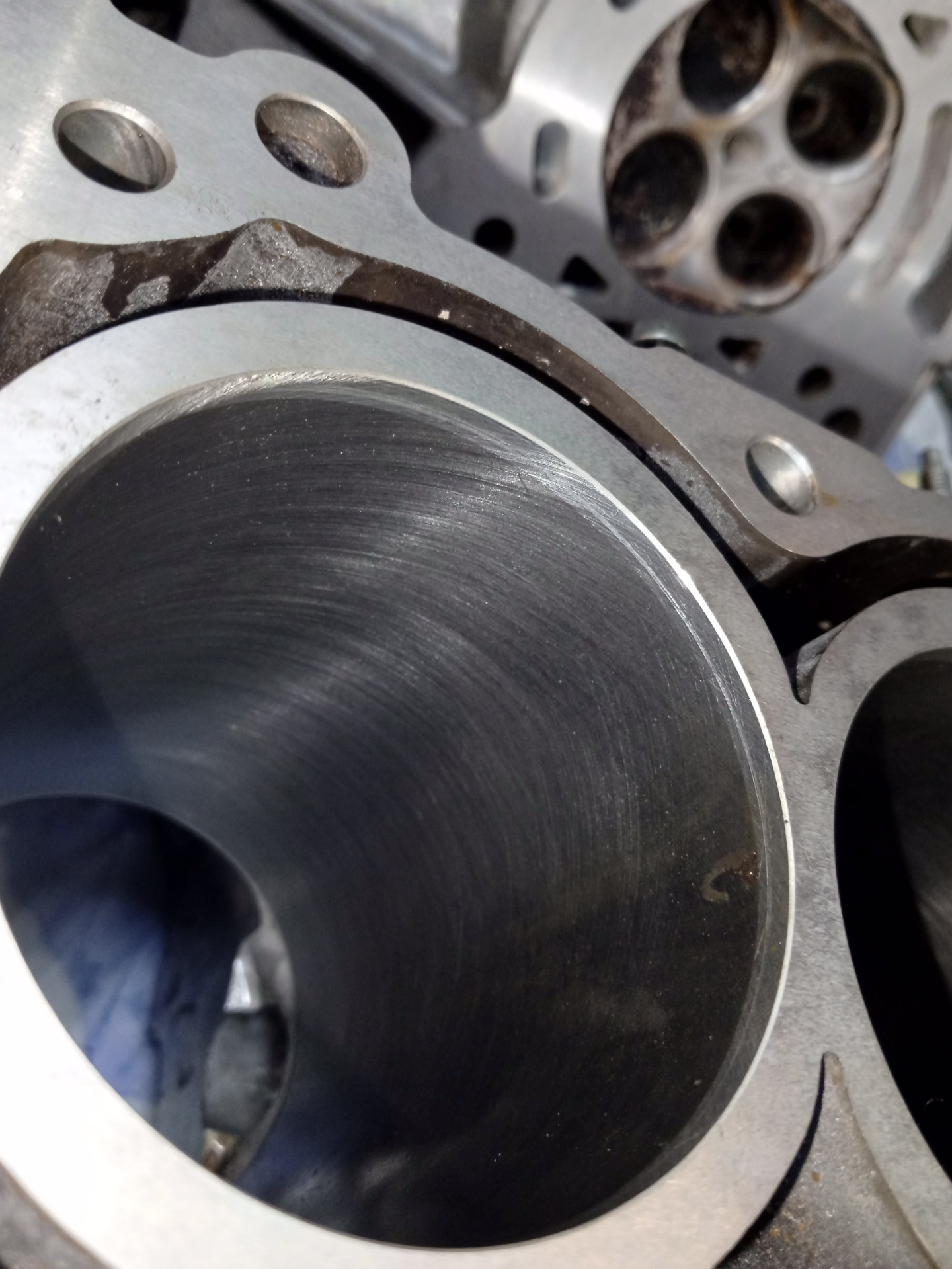

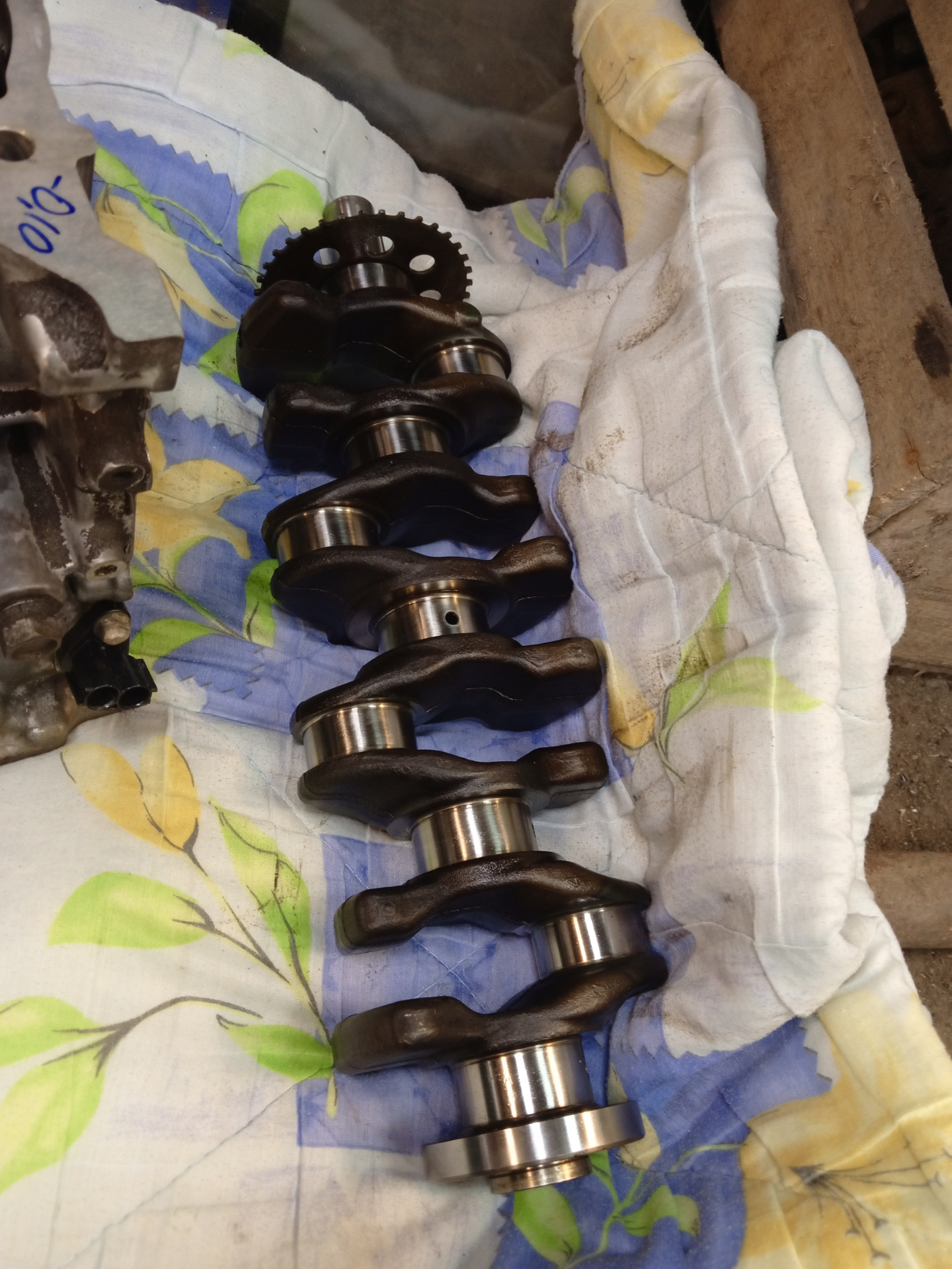

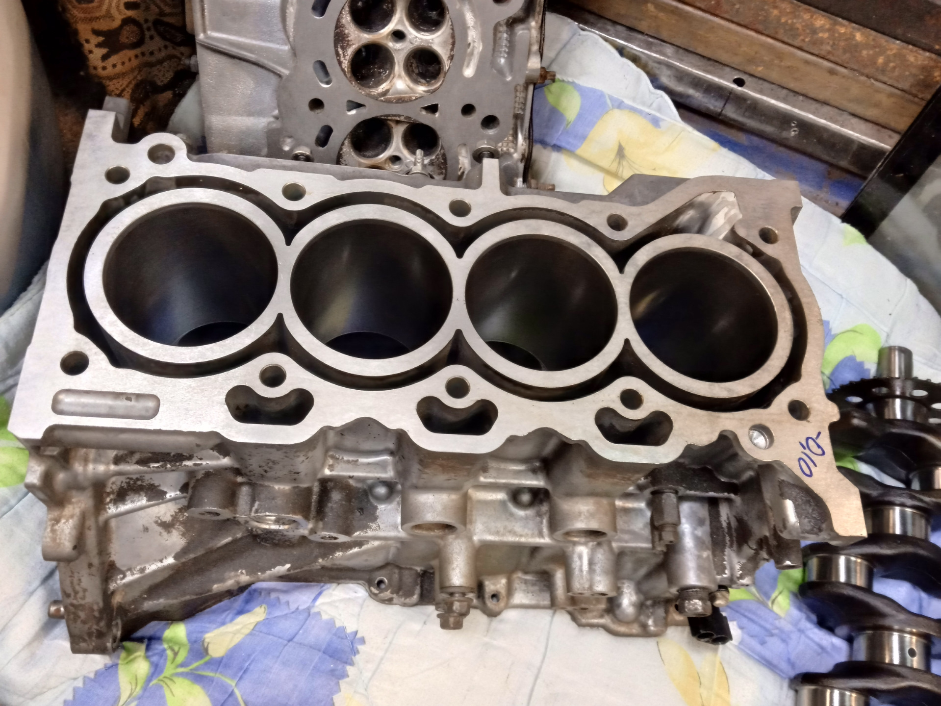

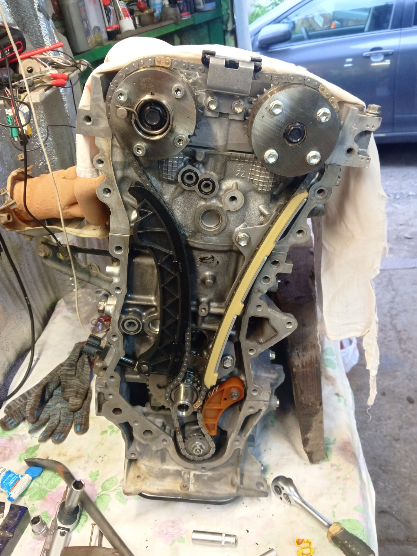

как кольца TP встали, мне при капиталке в СТО не смогли поставить, будут китайские Монсоны ставить
встали идеально, зазоры в идеале, поставил кольца в те цилиндры в котрых мерил
повезло
нет, мастер который точил хороший
Категорически респектую, ждем сборки, обкатки и итог жора пропадет нет
уже собрано)

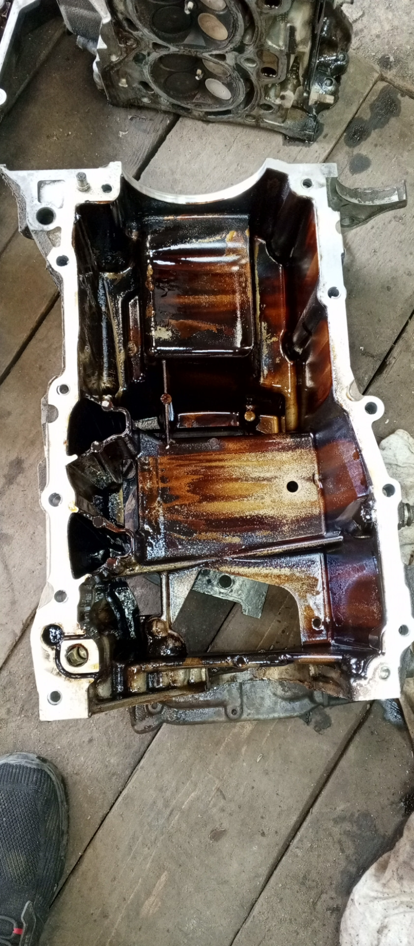

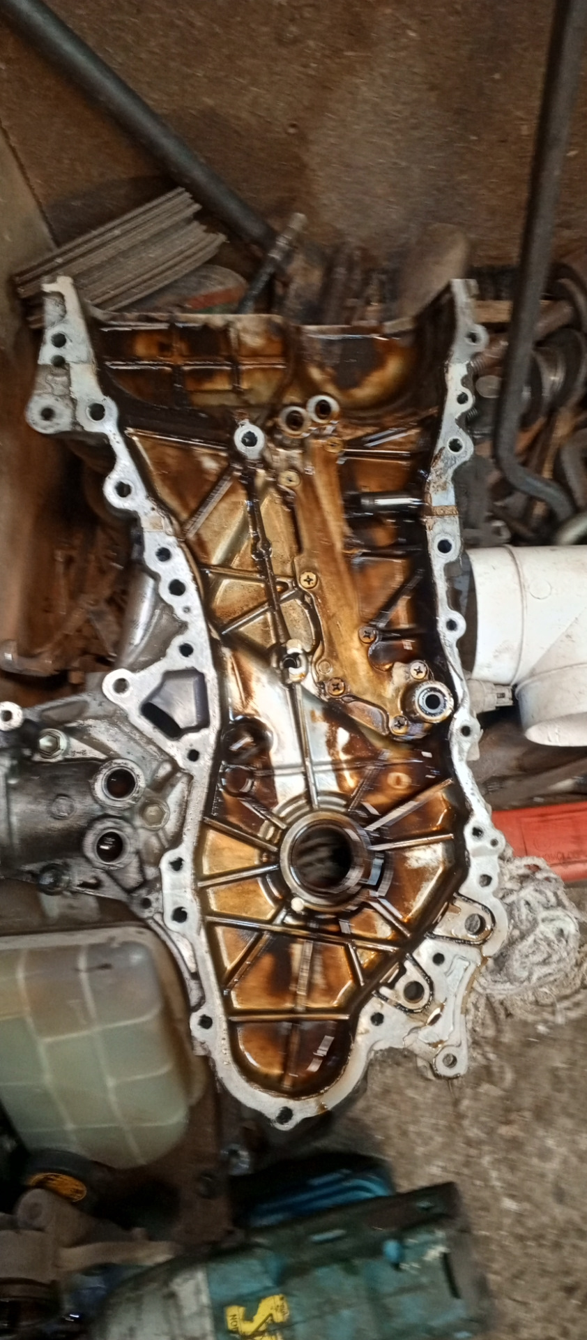

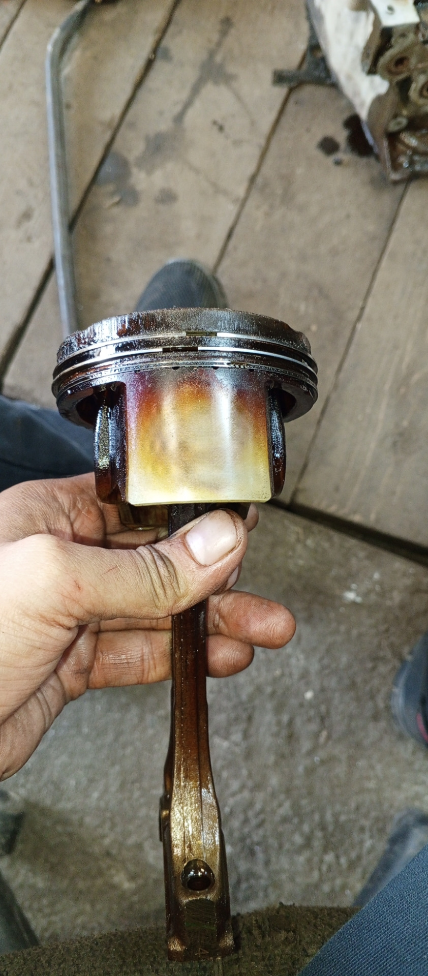

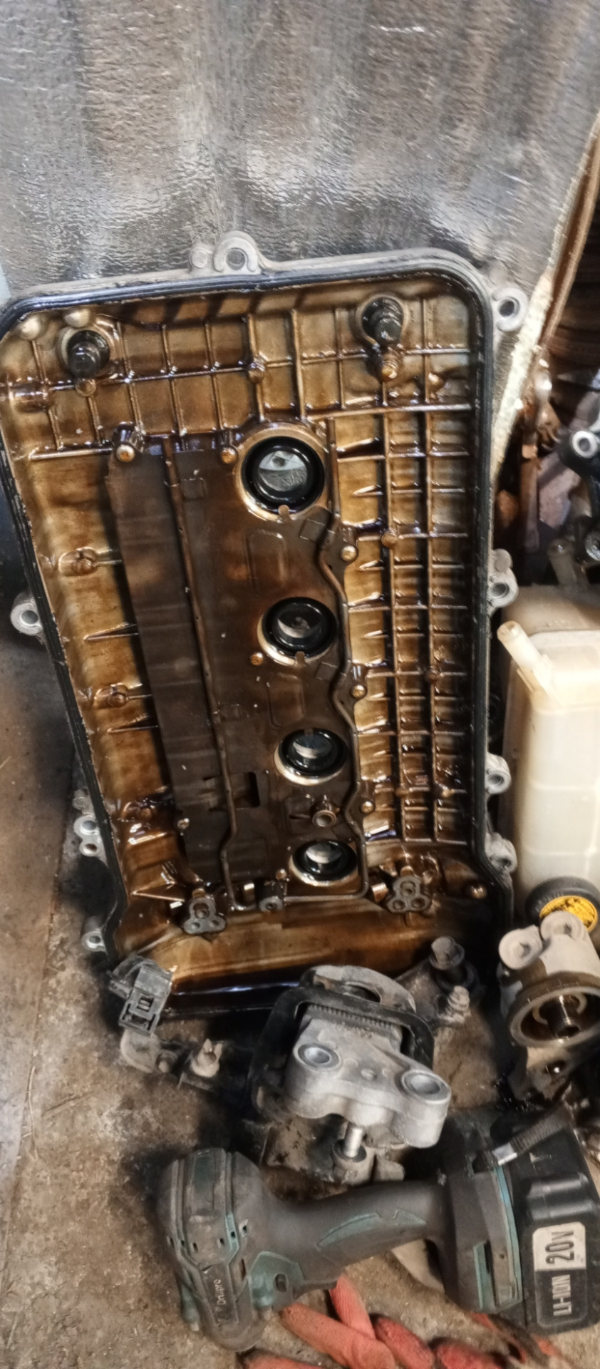

Приветствую. А как часто масло менялось? Такое чувство что тыс по 20 на нем ездили …
а я знаете что заметил? еть те кто меняет раз в 8 тыщ и засрат двигатель. но они при этом тошнят. а есть те кто раз в 15т меняют масло но в отсечку. так вот сам видел пример такого двигателяна пробеге 150. чистый как будто неделя ему.
Полностью согласен. Тошниловка для мотора — смерть
Meteor793
Тогда уж играет роль не тошнотики или же гонщеги, а трансмиссия: АКПП или же мешалка. Так будет точней.
М.б., не спорю. Есть такой момент.
Но самое главное тут, какое "бухло" вы льёте в свой авто, следите ли вы за ним. Потому как от скорости разгона, ну ни как не зависит, горит масел в двигателе или же лакирует его…
то что я примеры привёл там и там автомат. тт уже мешалка как умирающий вид) вот есть пример еловек следит за маслом заливает хорошее а грязноватый двигатель. и повторюсь мой друг перекатывает. молотит постоянно на холостых. он прогревает авто дольше чем я езжу на нём. и двигатель идеально чист. от скорости разгона не зависит. а на высоких оборотах походк так не засирается.
Ivan75745
я владею год, что до меня было незнаю

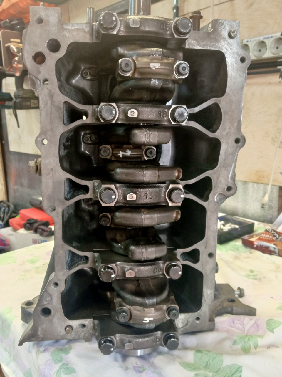

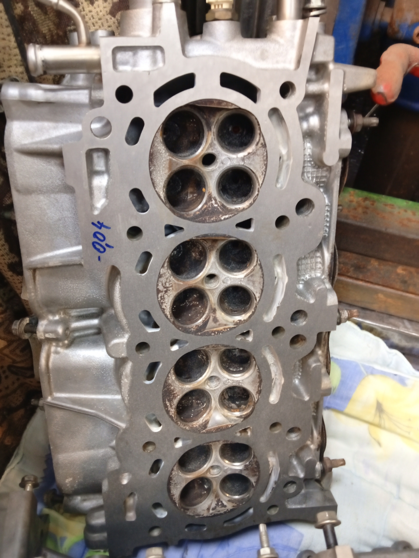

А что 1.8 не стали делать, раз уж капиталка?
бюджет ограничен, да и если бы то лучше 3zr
не прикидывали? сильно дороже перебрать под 2 зр
