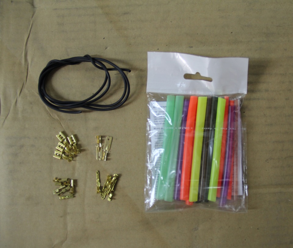

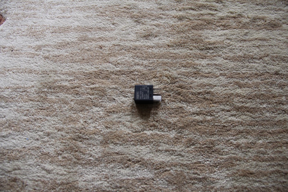

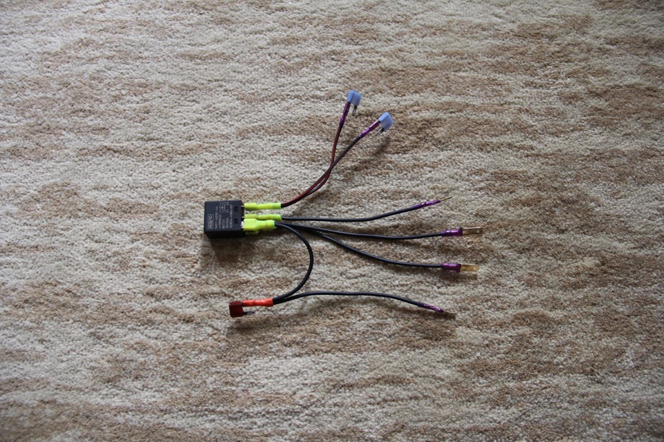

Для переделки нам понадобится:
1) Разъем плоский изолированный MDV 2-250 (папа), 0.8х6.3мм — 2шт.
2) Разъем плоский изолированный FDV 2-250 (мама) 0.8х6.3мм — 4шт.
3) Разъем плоский изолированный MDV 2-110 (папа), 0.8х2.8мм — 5шт.
4) Разъем плоский изолированный FDV 2-110 (мама) 0.8х2.8мм — 6шт.
5) Провод 1 метр
6) Термоусадка
7) Изолента
8) Паяльные принадлежности
Берём нужные нам клеммы и провода.

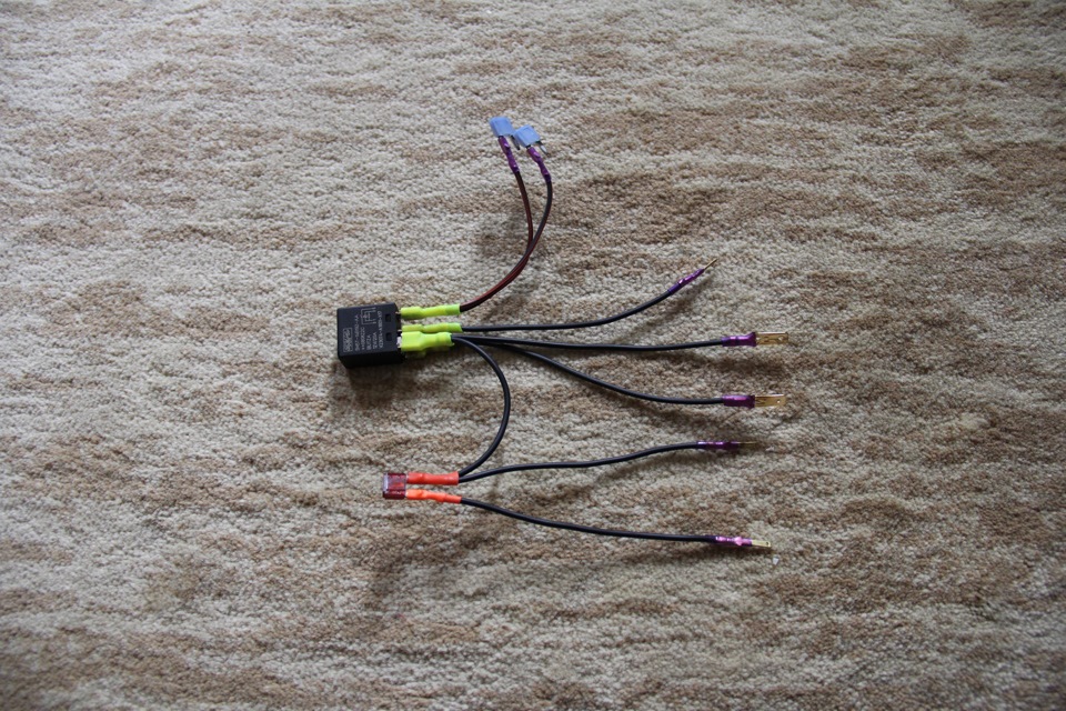

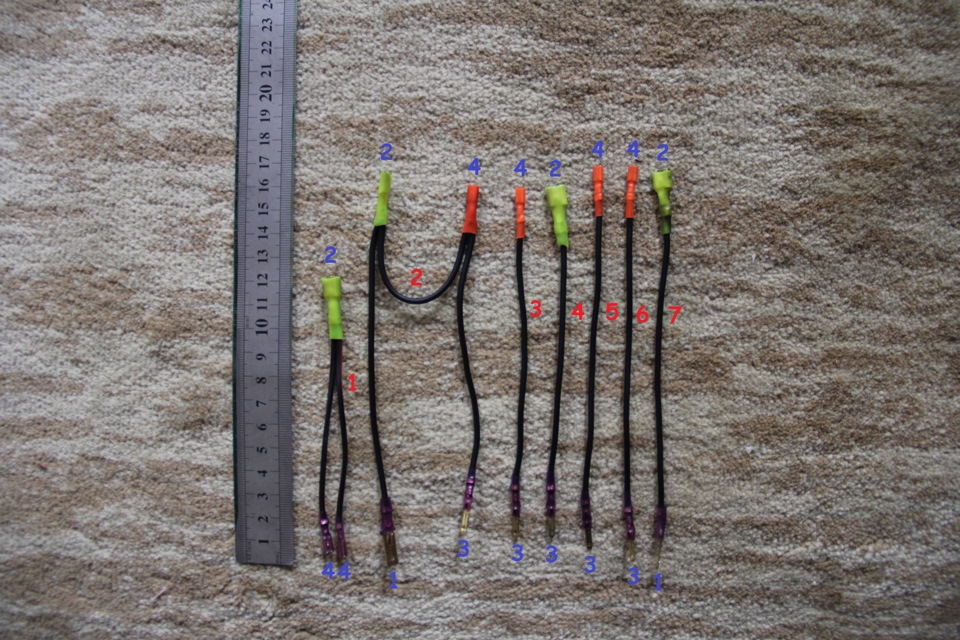

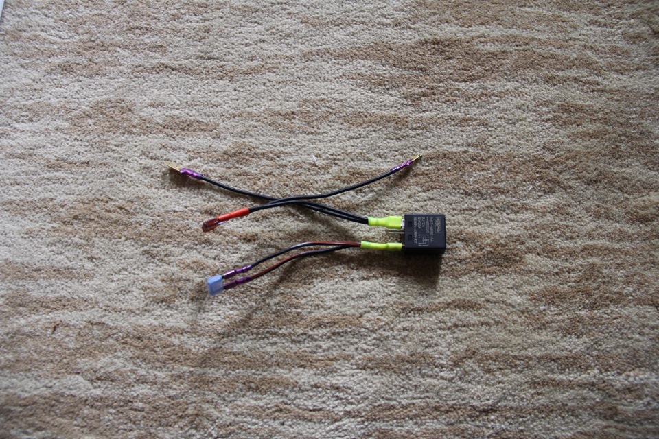

Далее делаем заготовки проводов с разъёмами.
Первые два провода со стороны линейки, объединённые вместе, делаем примерно около 7-8 см, остальные см по 15.

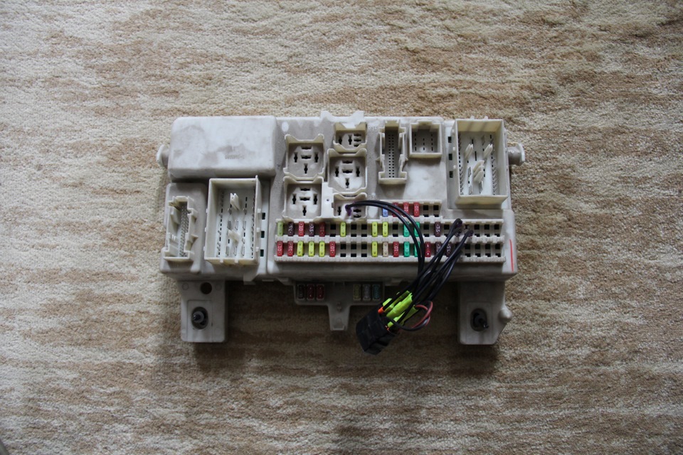

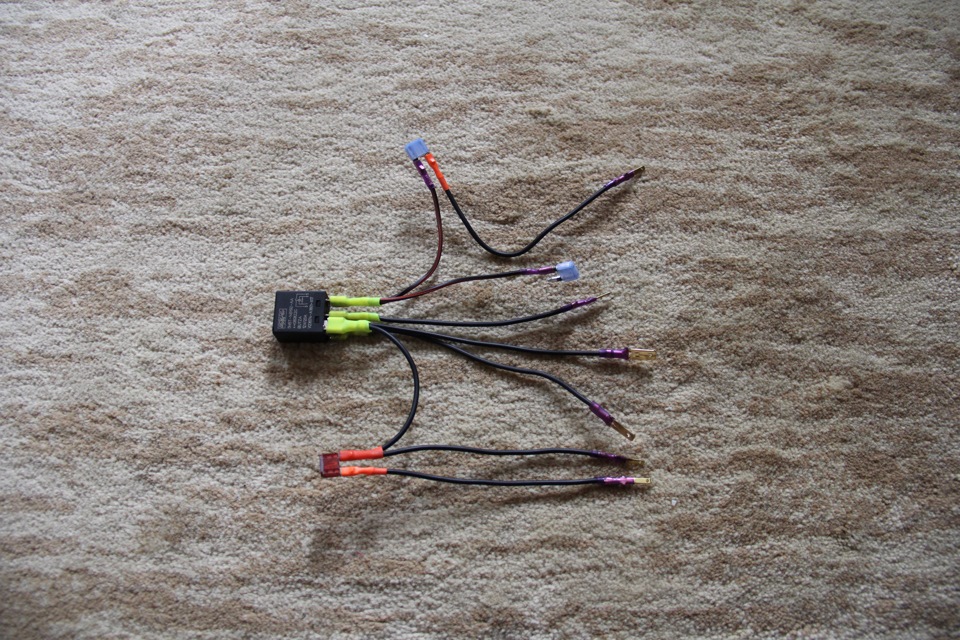

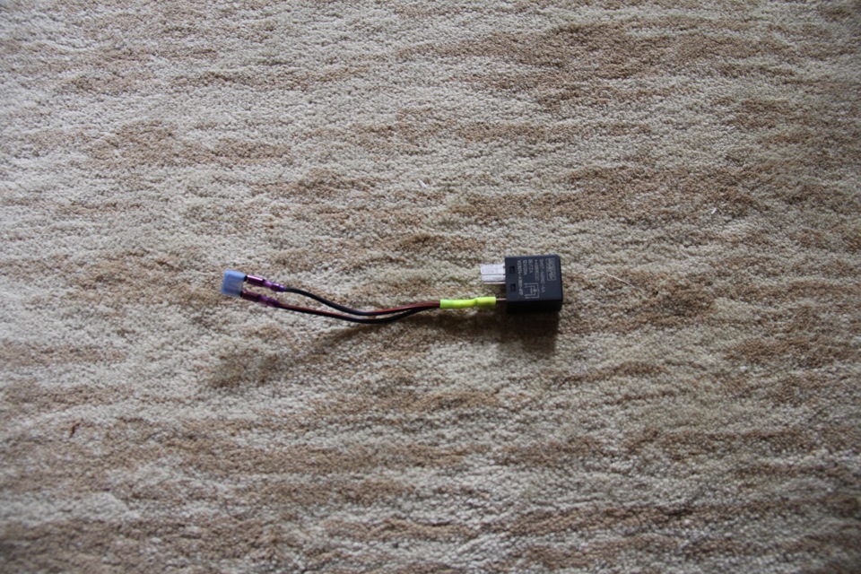

После идём к машине, открываем пассажирскую дверь и достаем блок предохранителей. Для этого сначала надо снять черную пластиковую крышку блока предохранителей, просто потянув её вниз с ближней к вам стороны, там две клипсы, после чего потянуть на себя, чтобы вышла из пазов. Далее поворачиваем два винта с "барашками" и блок опускается вниз. В блоке предохранителей достаем реле R19, два предохранителя 15А F60 и F61, а также один предохранитель 7,5А F82, как на картинке.

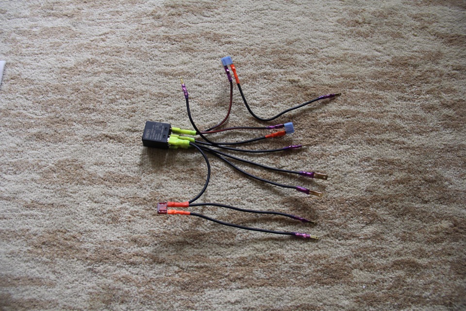

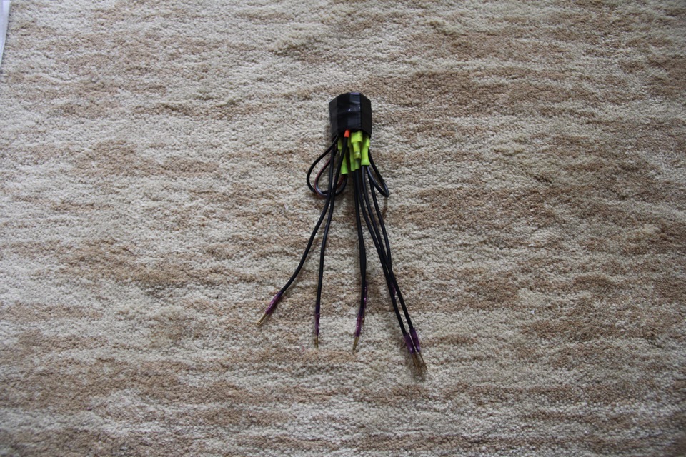

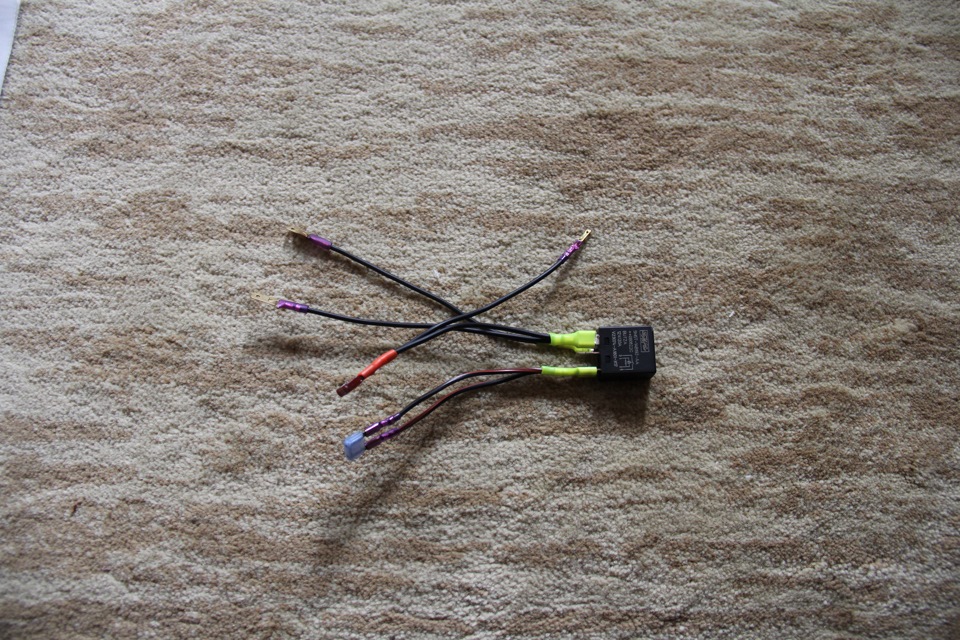

Далее собираем всё:

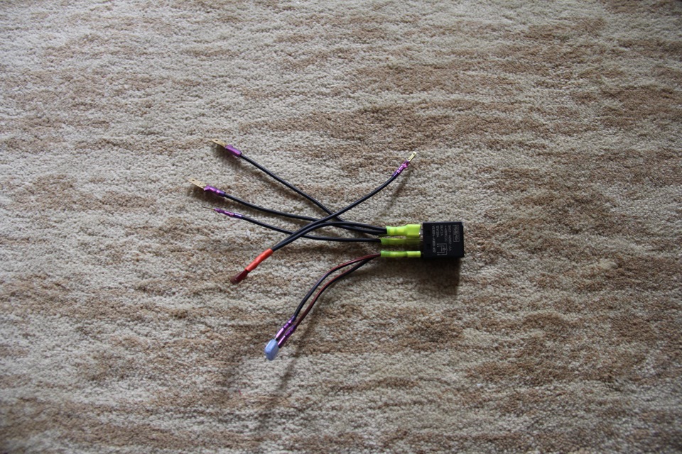

После этого фиксируем всё изолентой.
Далее вставляем все провода в блок предохранителей.
После всей проделанной выше работы, имеем следующее: в положении "Off" — ничего не горит, в положении "Точка" — горят габариты (в моём случае это Ангельские Глазки) и подсветка панели приборов, в режиме "Ближний" — горит ближний свет и габариты.
Вуаля, если всё воткнули правильно, проверяем, при включении зажигания не должны гореть ни ближний, ни габариты. Ездим и радуемся)))))

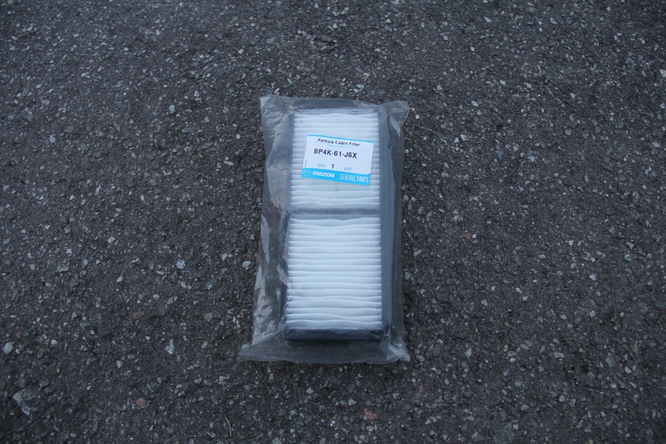

Заодно мы решили поменять салонный фильтр. Менять его самому оказывается совсем не сложно, просто по началу как-то страшновато, но как говорится — "Глаза боятся, а руки делают" =) xDDD Как-то так)
