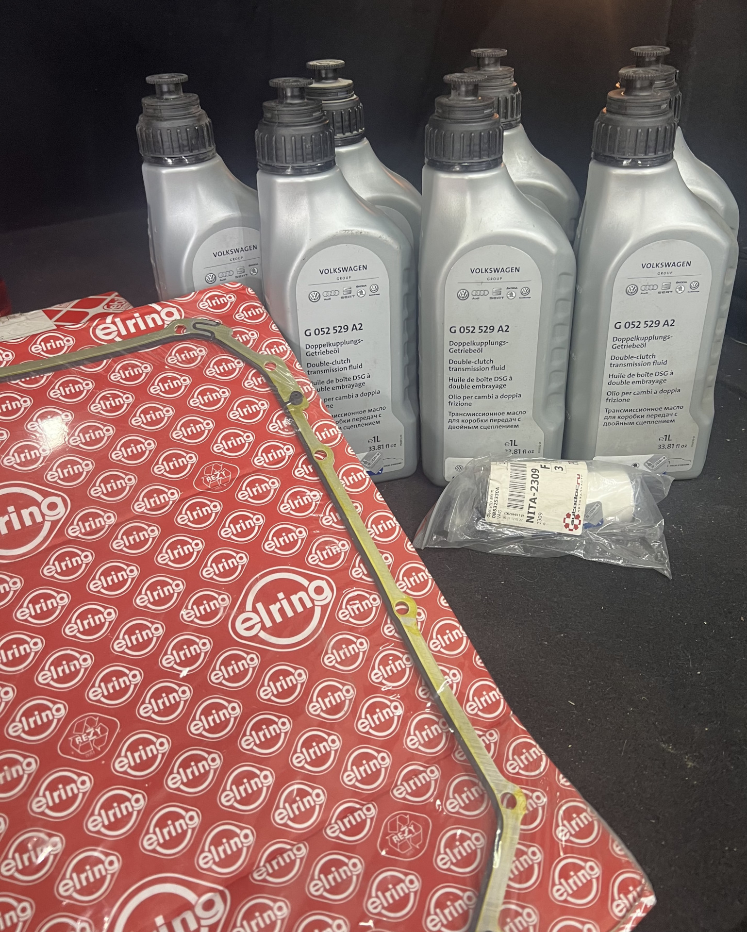

Поездив год часто сидела мысль, что надо бы поменять масло в коробке, неизвестно когда оно менялось. Масло оригинал G 052 529 A2 — 6 литров, два фильтра акпп (0B5325330A и 0B5 325 429 E), прокладка поддона (451.351) для замены и погнали в сервис.

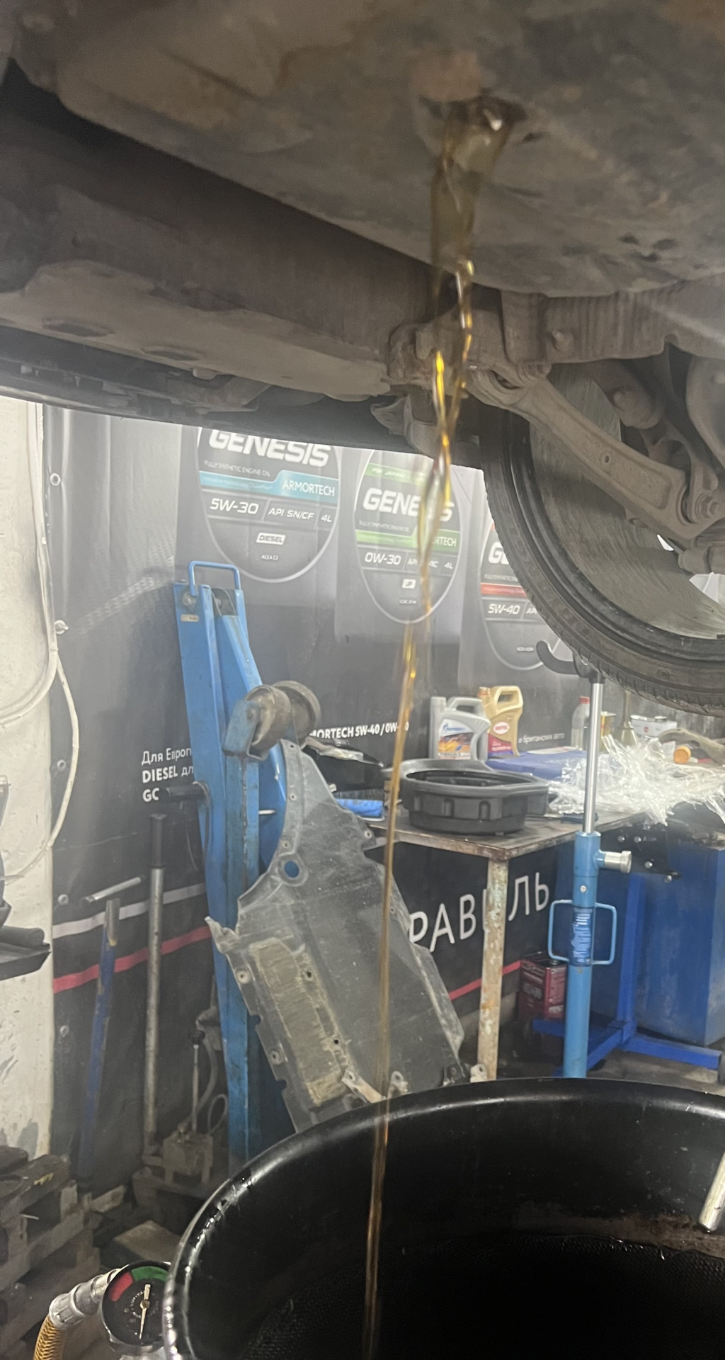

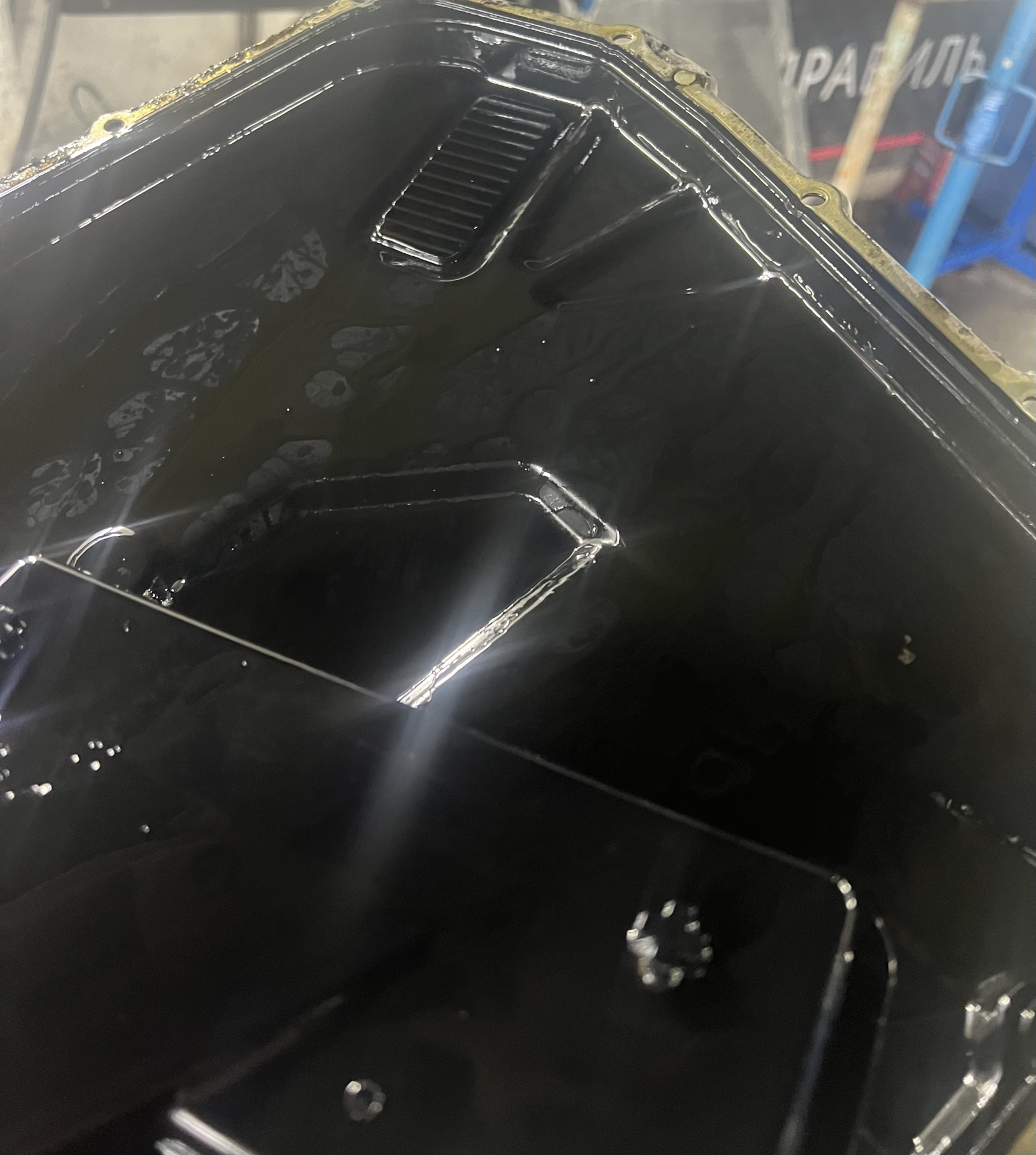

Рад был увидеть светлое сливавшееся масло и отсутствие стружки на магнитах.
По коробке не было никаких вопросов, сейчас переключения совсем мягенькие и незаметные.

Запчасти на фото: G052529A2

а на фото 7 литров масла)
Остался литр
Ferre89
вопрос: цвет оригинального масла какой?
