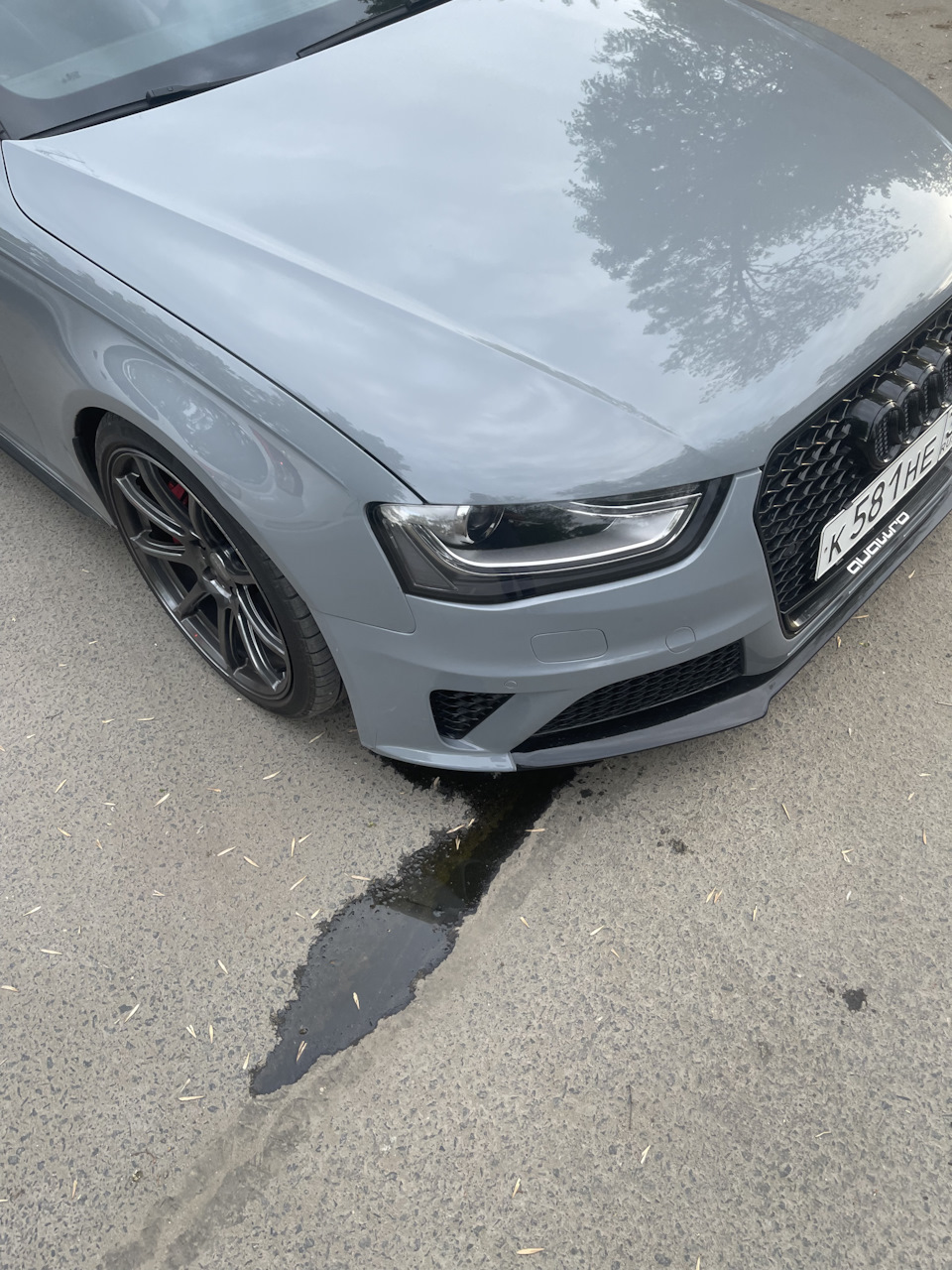

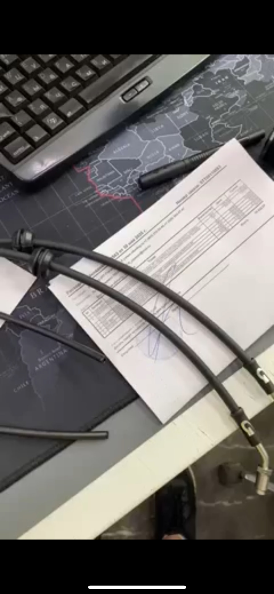

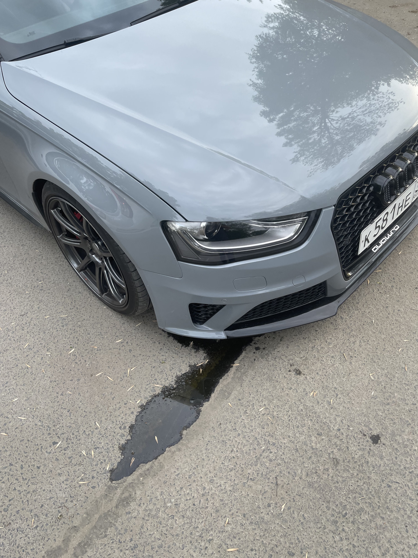

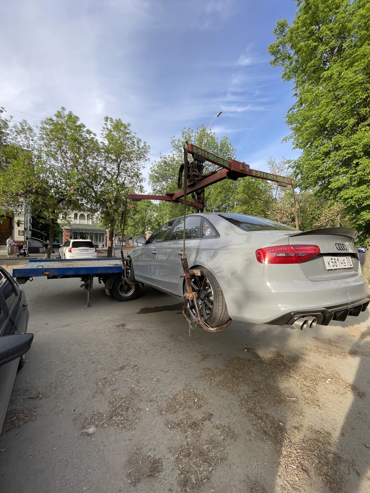

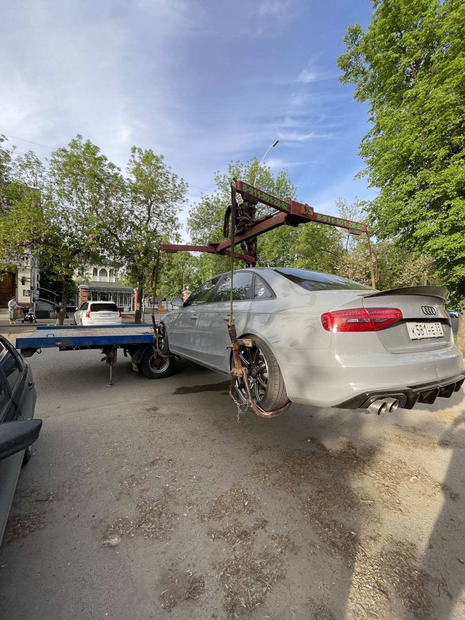

Месяц назад, вытекли тормоза, хорошо, что произошло в момент парковки, когда привез кота на груминг. Оказалось что со временем перетерло армированный шланг справа. Следите за этим моментом на каждом т.о, есль проблема, что из-за низкой подвески их перетирает.Были куплены новые армированные шланги в sttuning и поставлены специальные ребра жесткости, чтобы такого больше не повторялось. Парни из сстюнинг все оперативно сделали и отправили, за что им огромное спасибо!
