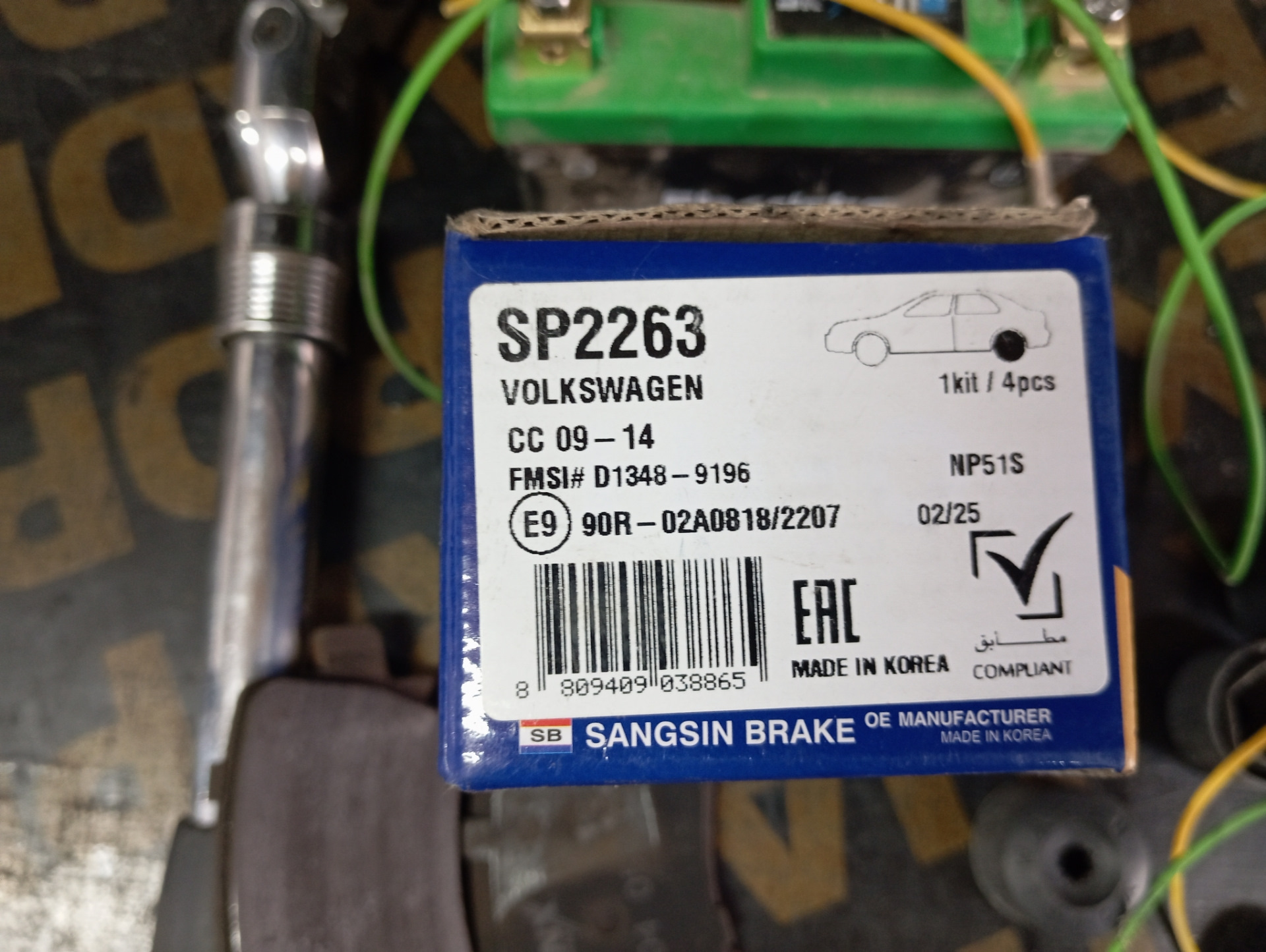

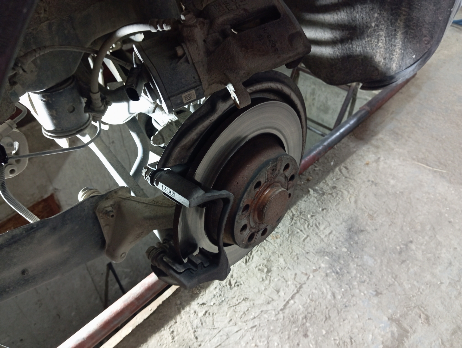

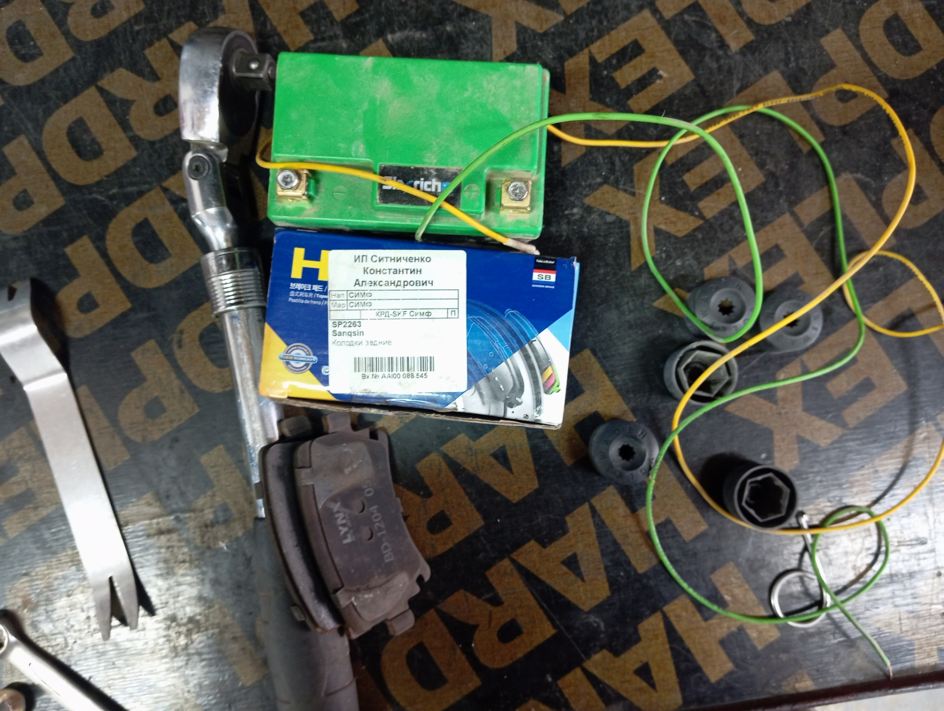

Пришло время менять колодки. Вооружился инструментом, проводами и АКБ с мотоцикла быстренько махнул на новые Sangsin Brake. Много кому ставлю тормоза этой фирмы, поэтому и себе тоже заказал.
С вагом почти не работаю, поэтому интересно: в чем логика ставить датчик износа колодок на переднюю ось, а на зад нет?
Причём у товарища Б8 в полной комплектации и такая же история.
Запчасти на фото: SP2263
Запчасти на фото: BD1204

На задней оси колодки изнашиваются настолько медленно, что он нафиг там не нужен. Да и вся нагрузка основная на передние тормоза идет, наверное поэтому там датчик есть. И то сэкономили, оставили только с одной стороны… На Б5 с обеих сторон датчики стояли. Э — Экономия…Удешевление…
У этих машин задние колодки могут изнашиваться быстрее(стабилизация работает), если стиль вождения агрессивный. У нас в Крыму кто носится по серпантинам задние колодки чаще меняют, чем передние.
В 3-4 раза чаще меняю задние.

Плохие колодки.
Хочешь датчики сзади-покупай ауди.
Чем они плохие?
В экстренной ситуации сильно перегреваются и разваливаются на куски. Что весьма опасно.
Не встречал ещё пока такого. Я спокойно езжу, так что пойдёт

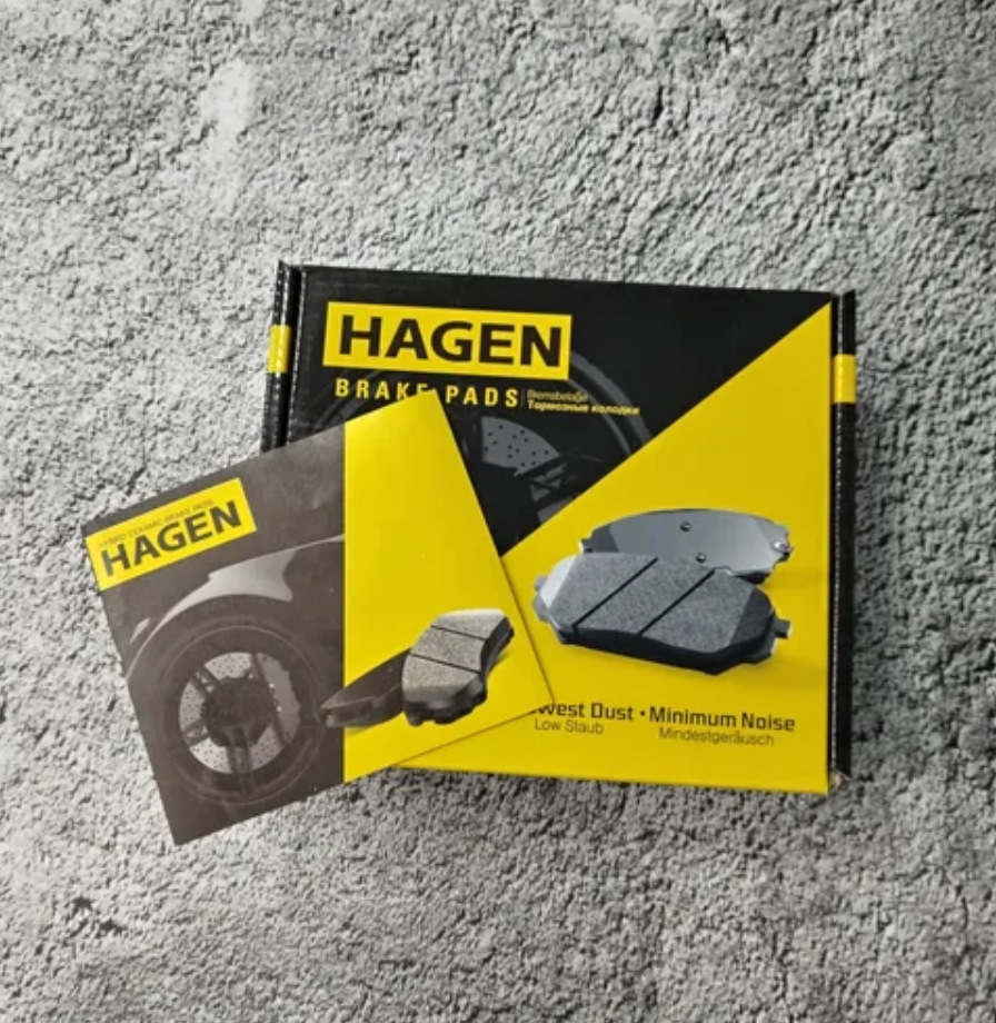

GP2263 Sangsin серии Hagen — вот эти хорошие, но они только задние, передних на пассат, этой серии нет к сожалению.
Есть. GP1692
Не знал. До недавнего времени в
электронном каталоге не было.
vakuera
Я людям ставил ещё серии hardron, тоже хвалят
