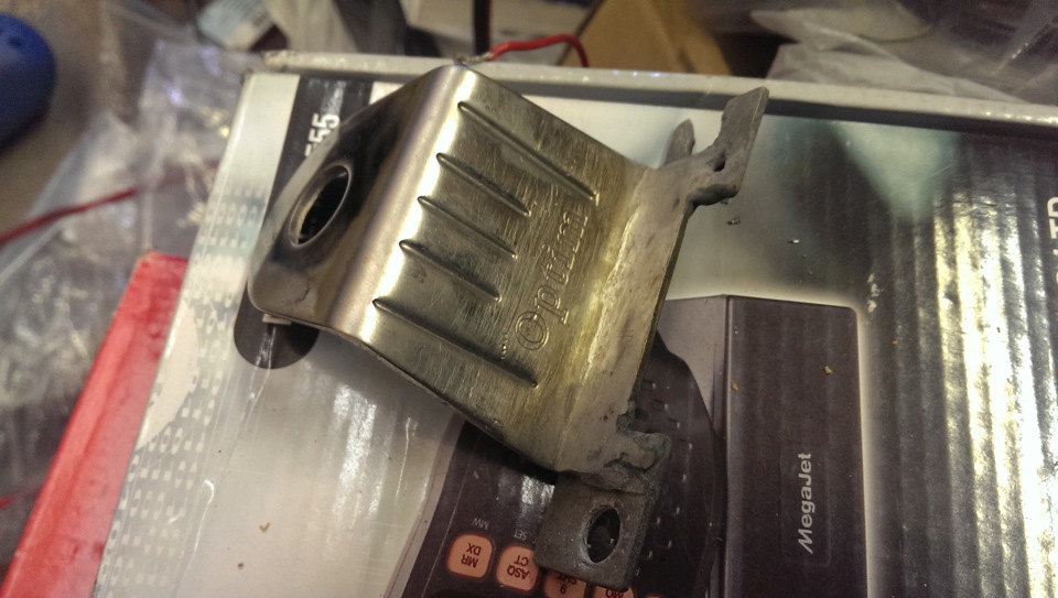

Надоел спартанский вид крепления антенны

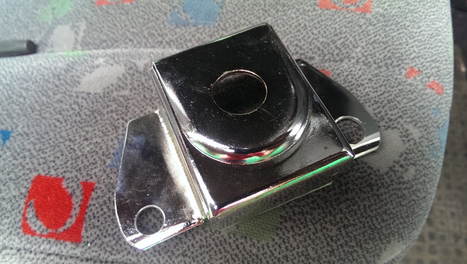

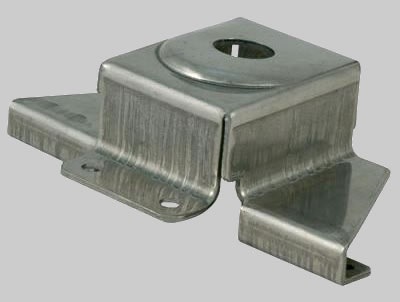

Не нравилось как выглядитНа митинском рынке случайно наткнулся на такое крепление
Нержавейка, компактное и защищенное

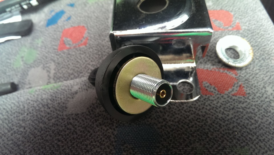

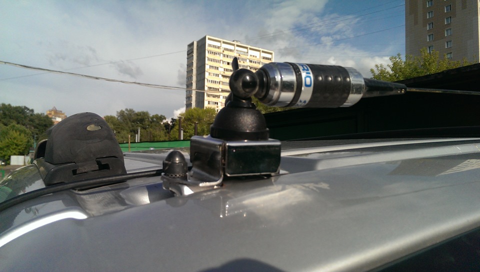

Немного доработал по форме петли, дырки сделал коническим сверломНе повторяйте мои ошибки! Первое основание антенны было сломано за 5 минут, тупо перетянул гайку крепления. Поэтому сделал так:
В магазине подобрана шайба. Теперь можно не бояться закручивать

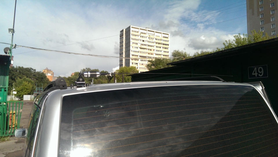

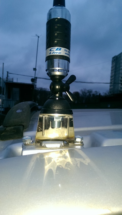

Вот так получилось вблили. В целях безопасности антенны, она в сложенном состоянии
Общий видДалее встал вопрос о протяжке кабеля в салон. Долго голову ломал как, в итоге сделал следующее:

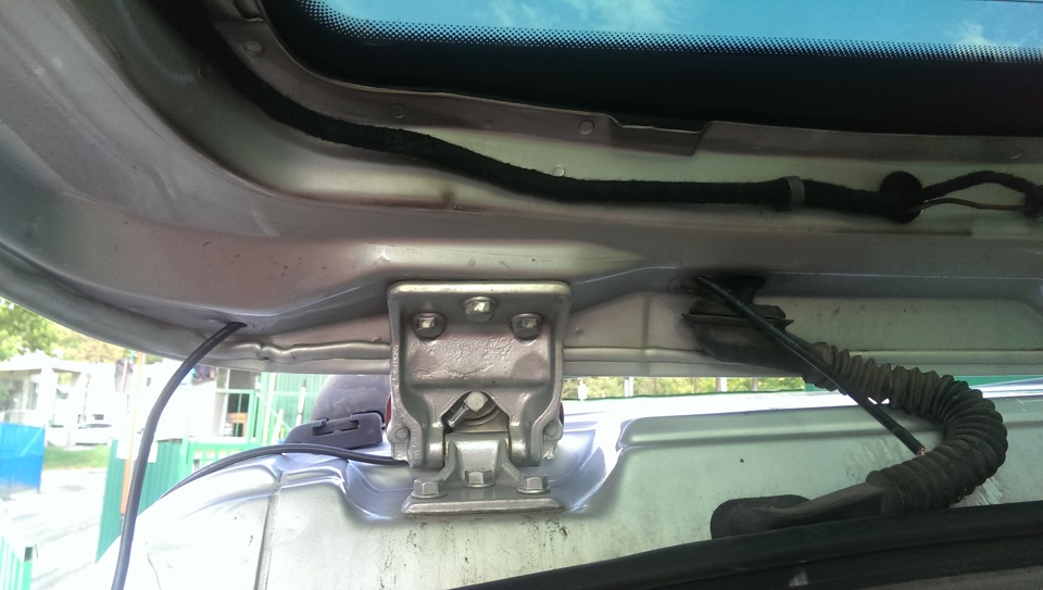

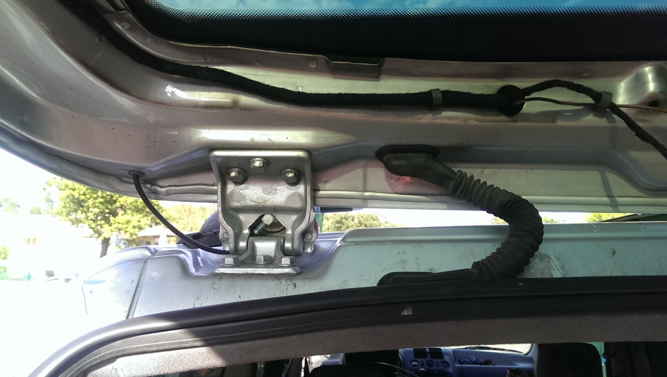

Просверлил небольшое отверстие в заглушке багажника и вывел кабель через родной уплотнительВ левой задней стойке сделаю соединение кабелей, чтобы в случае непредвиденной необходимости иметь возможность вытащить кабель.
Вид в собранном состоянии
Если кому нужно старое крепление — обращайтесь!
