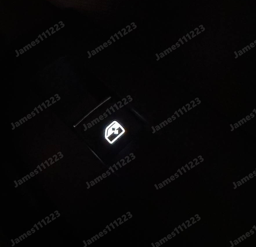

Двери:
— 3V0959565C — джойстик зеркал с электроскладыванием и подогревом (x1);
— 5G0959857E WZU — водительский блок стеклоподъемников с алюминием (x1);
— 5G0959855L WZU — кнопка в пассажирскую дверь с алюминием (x3).

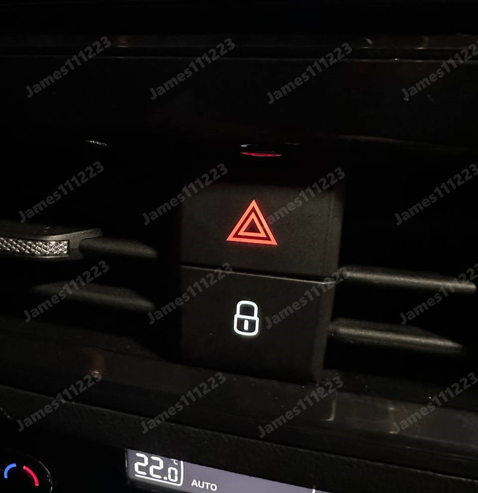

Передняя панель и рулевая колонка:
— 3CN941431A — переключатель света с функцией всепогодного освещения (x1);
— 654953507 IGI — кнопка аварийки/ЦЗ (x1);
— 3V0905217A — кнопка запуска двигателя Kessy (x1);
P. s. кнопка аварийки/ЦЗ уже была установлена при установке системы PLA;

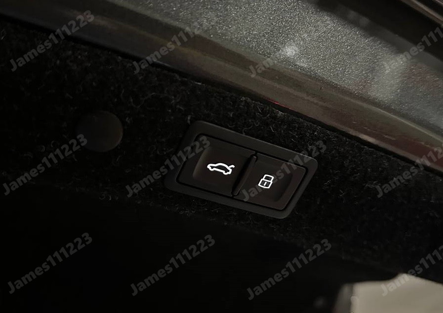

Багажник:
— 4G0959831D 5PR — кнопка крышки багажника (x1).
P. s. актуально при наличии электропривода багажника.

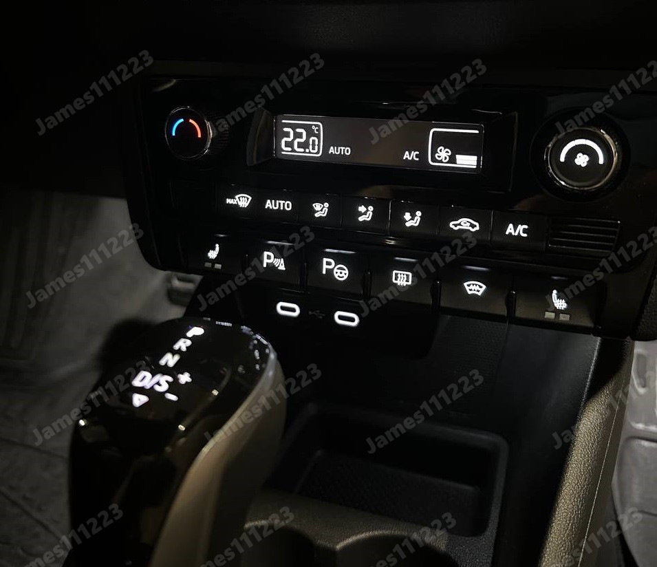

Нелья купить в белом и придется перепаять:
— Климат-контроль;
— Кнопки под климат-контролем.
— Кнопки подогрева задних сидений;
Перепайка
В климат-контроле для подсветки используются 8 светодиодов типоразмера SMD 3528 (PLCC2).
В кнопках под климат-контролем используются 6 светодиодов типоразмера SMD 0603, в кнопках подогрева задних сидений — 2 светодиода типоразмера SMD 0603.
Интересный факт: платы кнопок передних и задних подогревов идентичные.
Методом проб было выяснено, что температура заводской белой подсветки — 6800-7000K. Я хотел заменить только светодиоды, не прибегая к замене резисторов, поэтому пришлось тщательно сверять характеристики светодиодов и делать расчеты.
В итоге, остановился на следующих светодиодах:
1) FORYARD FYLS-0603UWC (7000K) — для кнопок под климат-контролем и кнопок подогрева задних сидений;
2) FORYARD FYLS-1206UWC (7000K) — для климат-контроля;
P. s. у FORYARD есть светодиоды такой температуры и в типоразмере SMD 3528 (PLCC2), но их яркость в 4 раза выше, необходимо менять резисторы.
3) BRIGHTEK N0Y18S99 (Yellow) — для индикаций в кнопки под климат-контролем.
P. s. так как в кнопках под климат-контролем подсветка не отключается при включении светодиода состояния, а у белых светодиодов широкий синий спектр, то штатные оранжевые светодиоды засвечиваются и их почти не видно. Для этого приобрел более яркие оранжевые светодиоды с рассеивателем-линзой, что делает их более точечными и способствует "пробиванию" синего спектра света.
По ходу дела выяснилось, что в кнопках под климат-контролем сопротивление для светодиодов отличается от сопротивления в боковых кнопках подогрева сидений, и последние светят тусклее. Поэтому в передних кнопках подогрева сидений общее сопротивление для светодиода все же пришлось поменять на 1.5 кОм.
