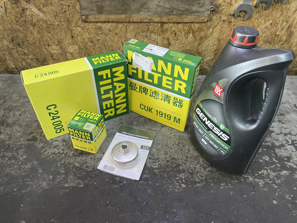

Перед ТО закупился всеми расходниками (двигатель у меня 2ZR-FAE):
Масло в двигатель Лукойл Genesis JP 5w30 (на этом масле езжу ни один год, считаю, что цена-качество полностью себя оправдывает, никаких проблем не было, менял я его раз 8-10 тысяч км пробега, правда всех кого спрашивал рекомендуют менять раз в 5-7 тысяч)
Фильтр масляный Mann арт. HU6006Z
Фильтр воздушный Mann арт. C24005
Фильтр салонный Mann арт. CUK1919
Кольцо сливной пробки FEBI арт. 30263
Ну и так как не хотел "вандальным" образом откручивать картридж масляного фильтра, прикупил съемник от "Дело Техники" на 14 граней диаметром 64-65 мм. Арт. 800 065😏

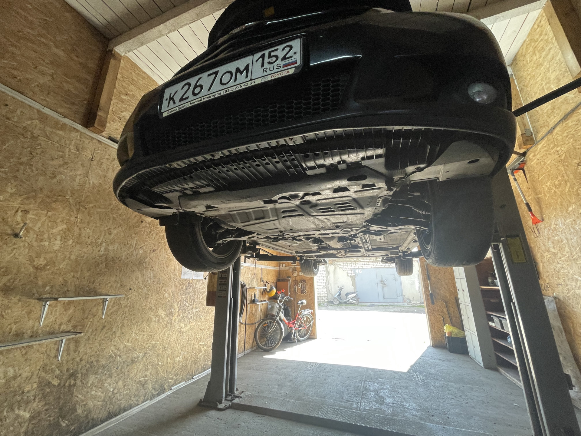

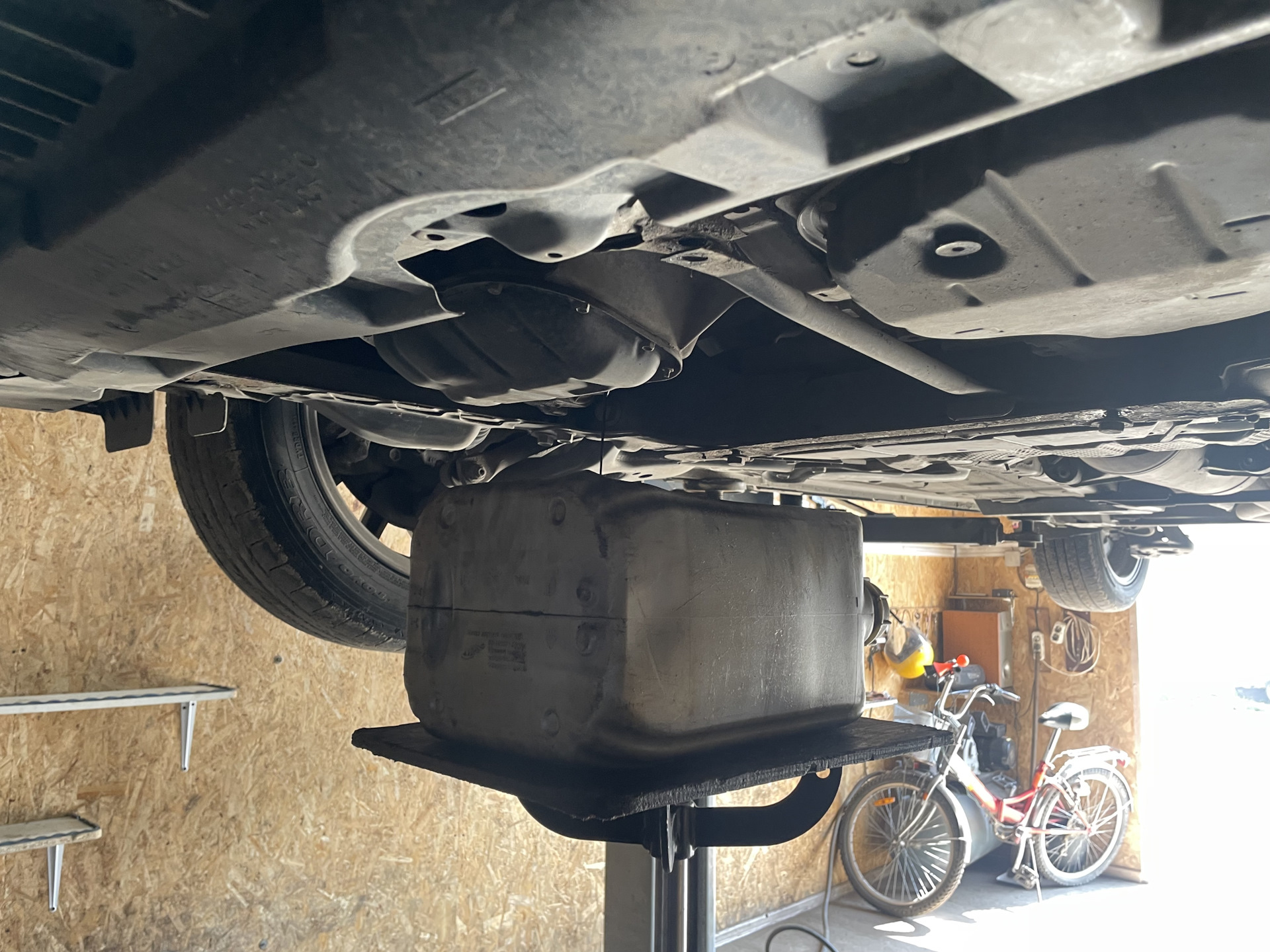

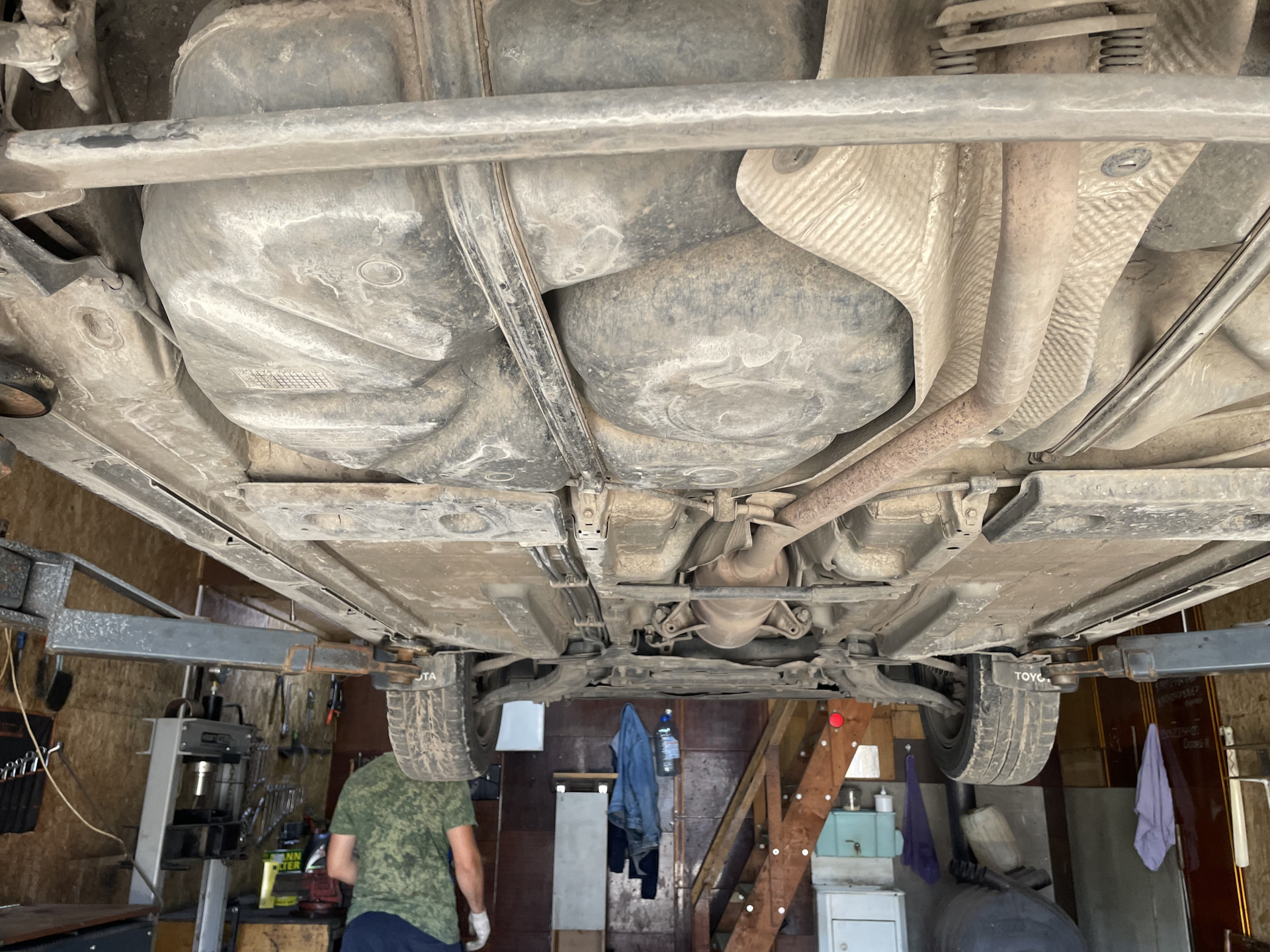

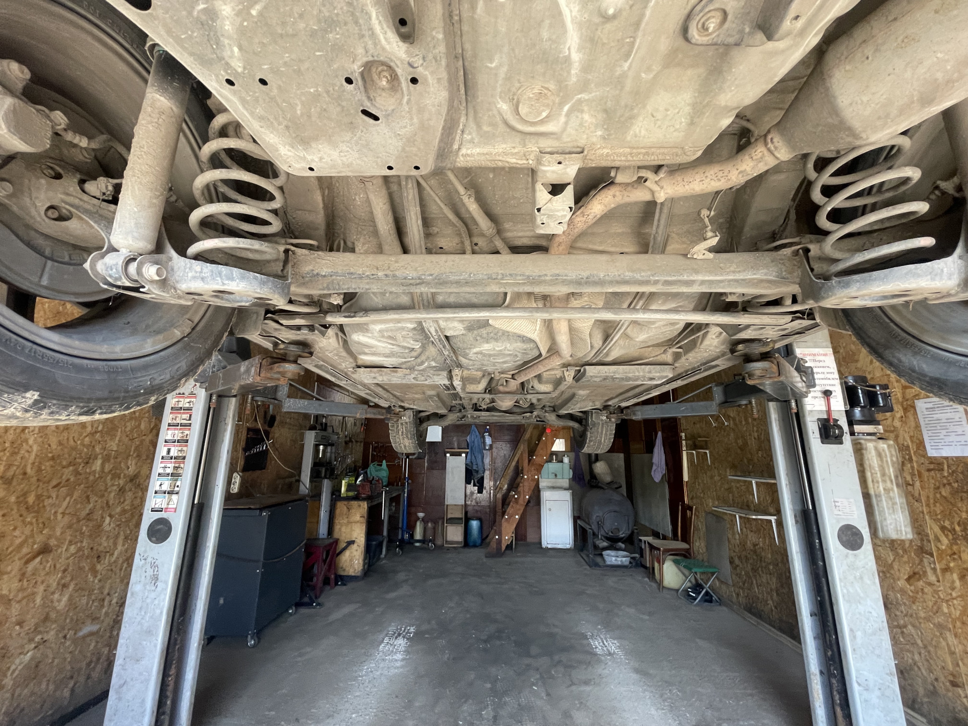

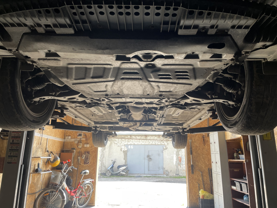

Оправился на сервис самообслуживания с подъемником, благо у нас в Нижнем есть ребята, которые предоставляют подобные услуги. И первым делом начал с осмотра днища.

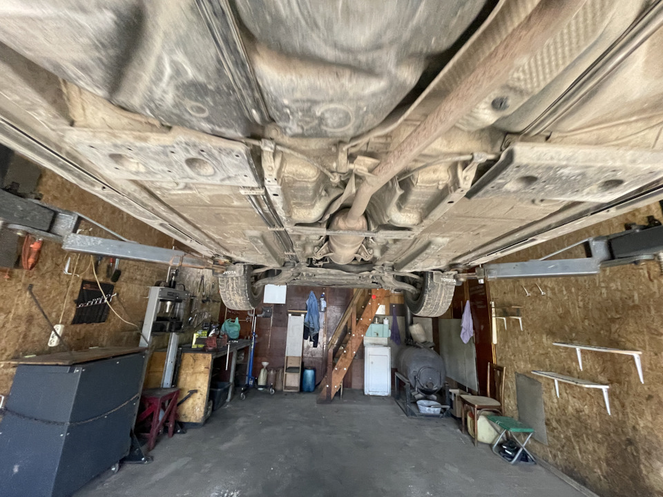

Выглядело все, как будто машина новая🔥, придраться не к чему. Ни одного ржавого элемента, даже начала коррозии не видать. Есть совсем немного заводского антикора в полу, можно сказать, что и нет. Поэтому чтобы продлить жизнь кузову, думаю скоро заняться антикором днища со скрытыми полостями.
Если кто-то знает в Нижнем Новгороде хорошие сервисы по антикору, напишите об этом в комментариях🙏

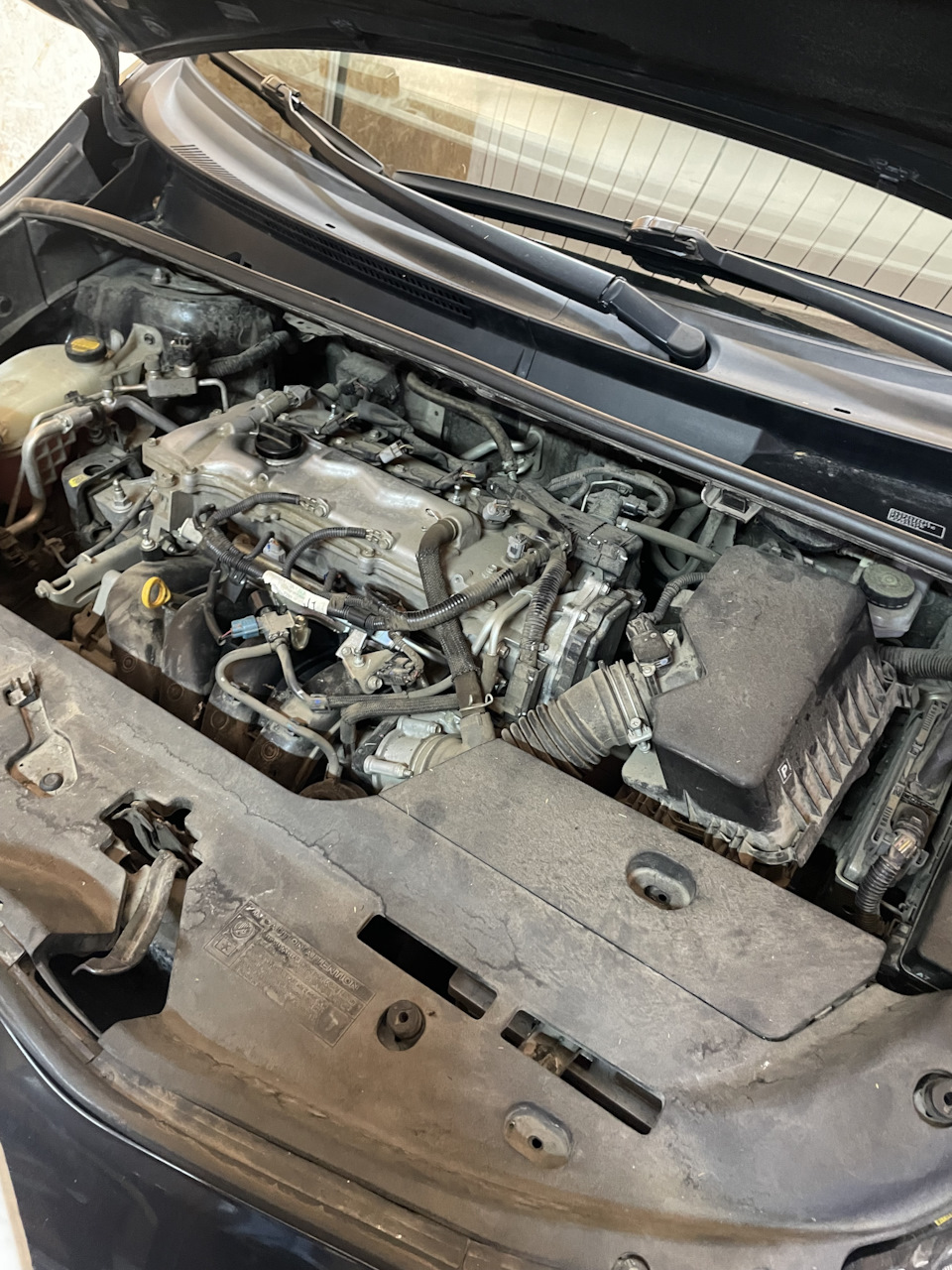

А затем приступил к замене масла в двигателе и фильтров. 4 литра вошли полностью. Уровень масла на щупе находится между максимум и серединой❗️
Эту процедуру расписывать не буду. Скажу только то, что фильтра здесь меняются очень легко. Чтобы поменять воздушный фильтр, достаточно отщелкнуть 2 пружинных зажима и фильтр у нас в руках. А менять салонный фильтр после Мазды 3, вообще красота.😍 Достаточно открыть нижний бардачок, снять тягу справа, вывести из зацепления снизу бардачок и доступ к саллонному фильтру открыт. Кайф!

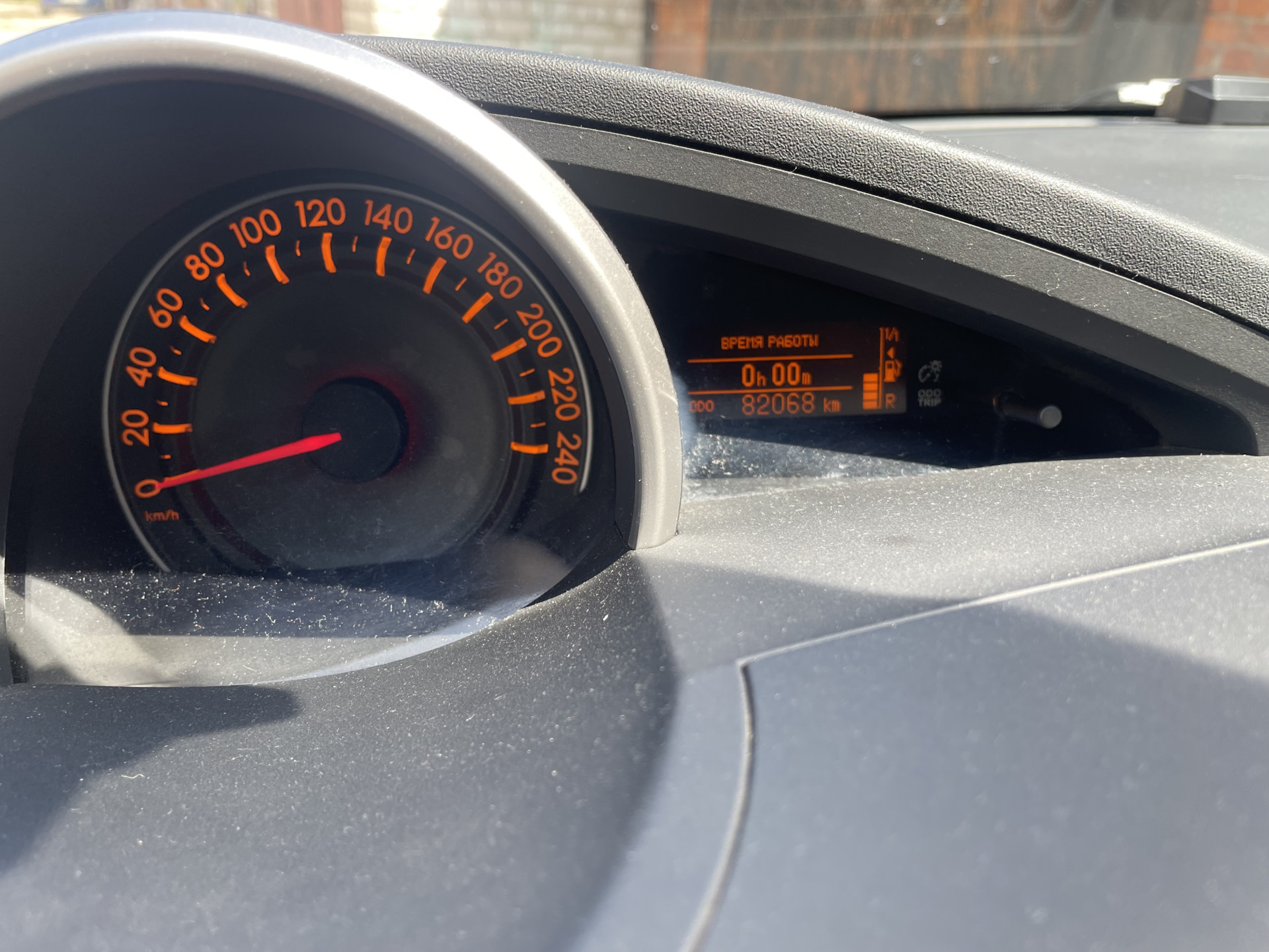

Т.к в машине есть счетчик, сколько времени работал двигатель, думаю попробовать менять масло по моточасам. Через сколько моточасов порекомендуете менять масло?

Привет, менял по моточасам, для Лукойла я бы остановился на 150-200 моточасах или 5000 км
Спасибо) я тоже думал наверное где-то 200 моточасах, край 250 часов
