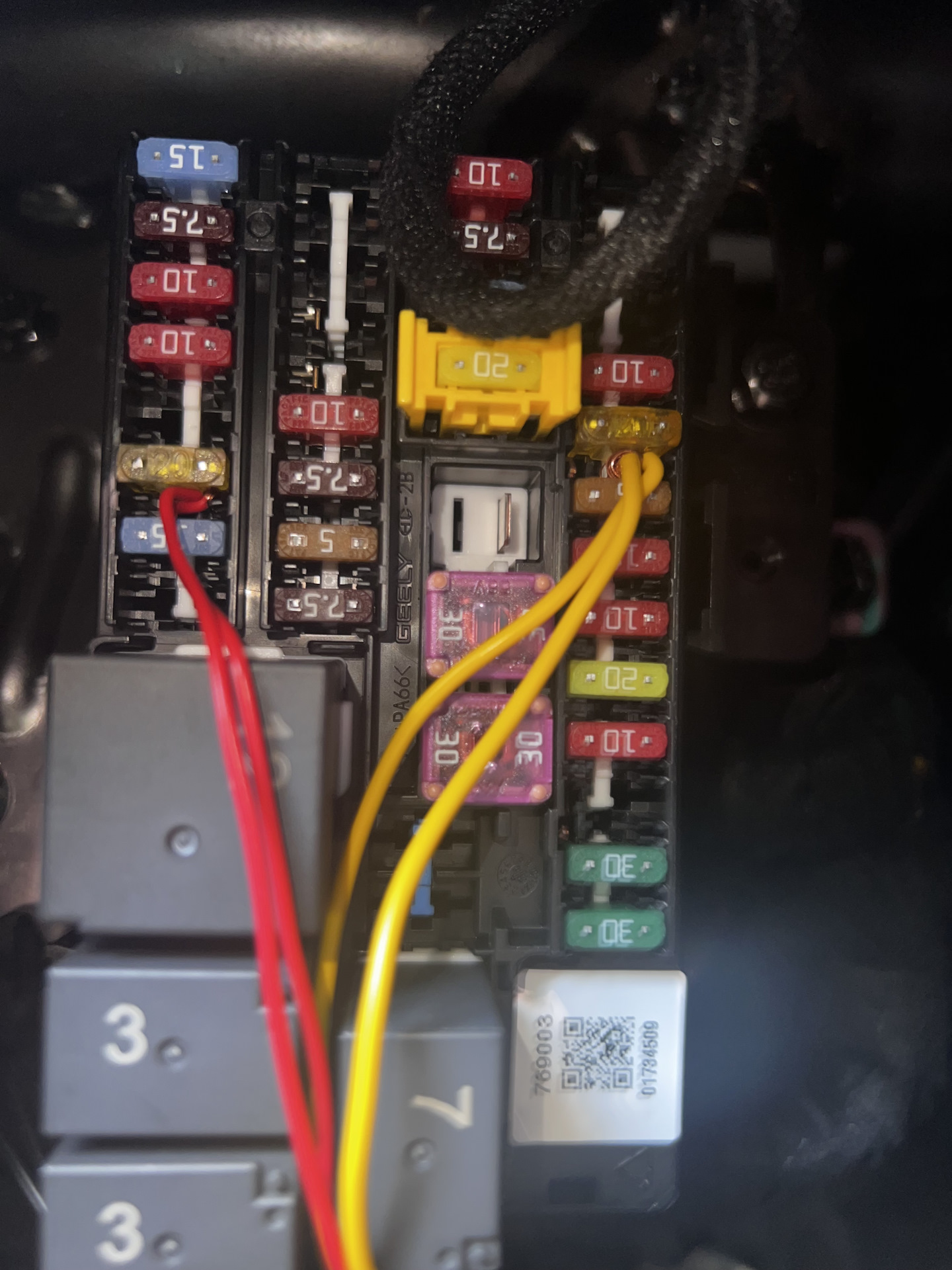

Добрался до предохранителей.
(китайцы, конечно, пи** что крышку приходится ковырять подручными материалами и руками ее не открыть)
Зимой отрубился обогрев водительского, разбираться было лень. Холодно, темно. Под сиденье залез, предохранитель блока управления целый. За сим забил. Крышку предохранителей никогда не открывал. Вот, дошли руки открыть крышку.
Пластиковой картой нельзя — карта гнется, только лопаткой, причём тонкой надо.

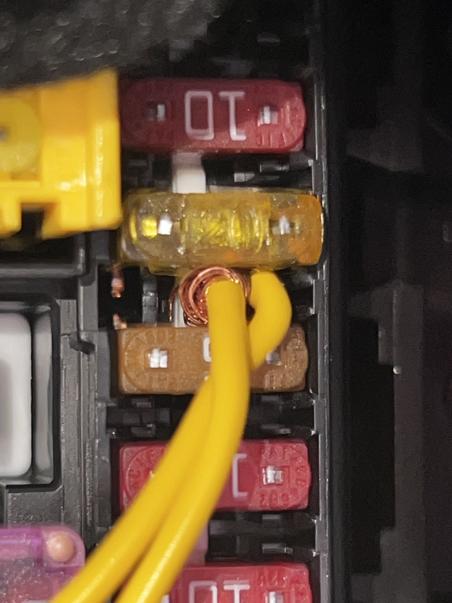

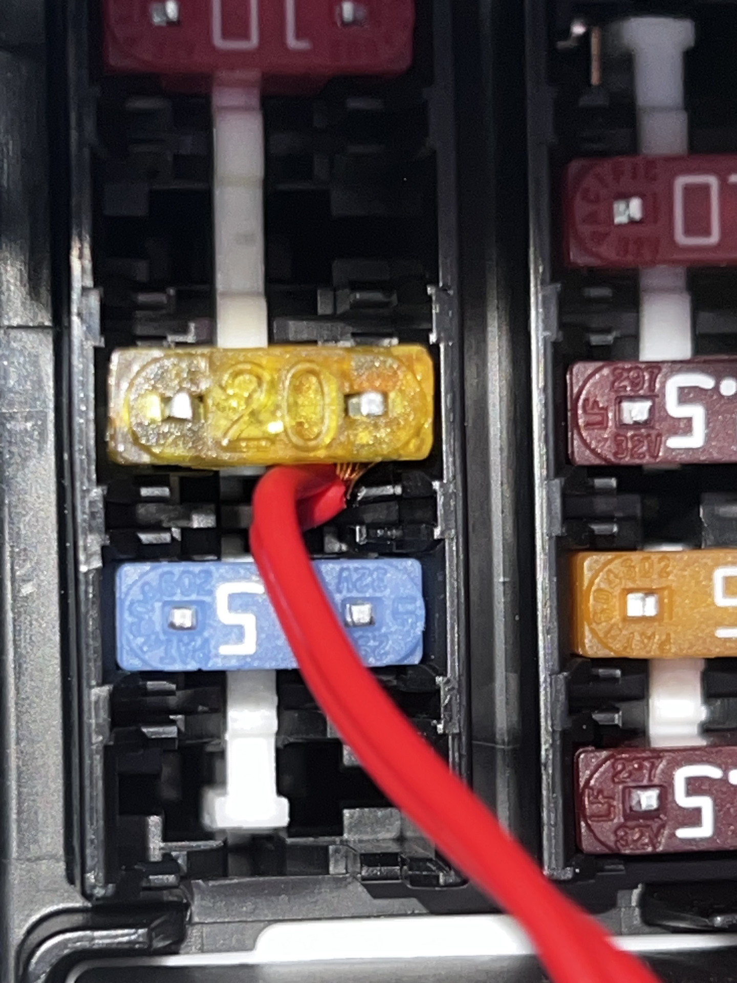

Красные провода, видимо, водительское, судя по расположению, подключено к предохранителю seat heater (которого, вероятно, в ПИ изначально нет), но пред вставлен 20А.
Жёлтые провода на пассажирское и подключено в SPARE тем же 20А.

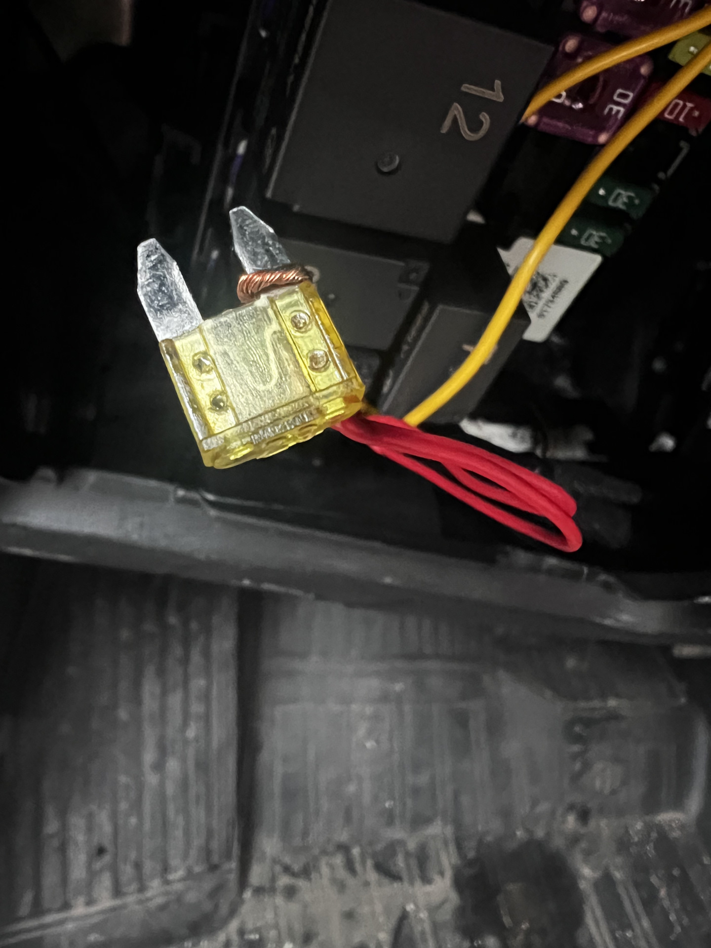

Просто зачистили провода, вставили в дырку для предохранителя и прижали лапкой преда. Буду покупать разветвитель предохранителя с проводом, обжимать провода от обогревов и делать по человечески. Но от киргизского порно, конечно, поржал

16AWG — это 1.3кв.мм. Для 10А маловато. А для прикуривателя и подавно, куда подключается компрессор, например.
ну я для обогревов брал, посмотрел, 10А его максимальный ток, ну и я для матов обогрева беру, мне не компрессор подключать
Колхоз лютый. Разветвители, кстати, тоже говно одно. 20А там и не пахнет. Я хотел прикуриватель напрямую через такой сделать, но, посмотрев, что есть на рынке, решил не делать. Страшно.
а почему не пахнет 20а? сечение провода вроде большое.
в принципе я замерил потребление на одно кресло, на максимуме ~4,5а, на два кресла будет ну пусть 10.

хорошо не загорелось ничего…
Так реально страшно, и опасно с таким подключением ездить.
Почти у всех ПИшек с Киргизии такое подключение. Мудаки онт конечно.
