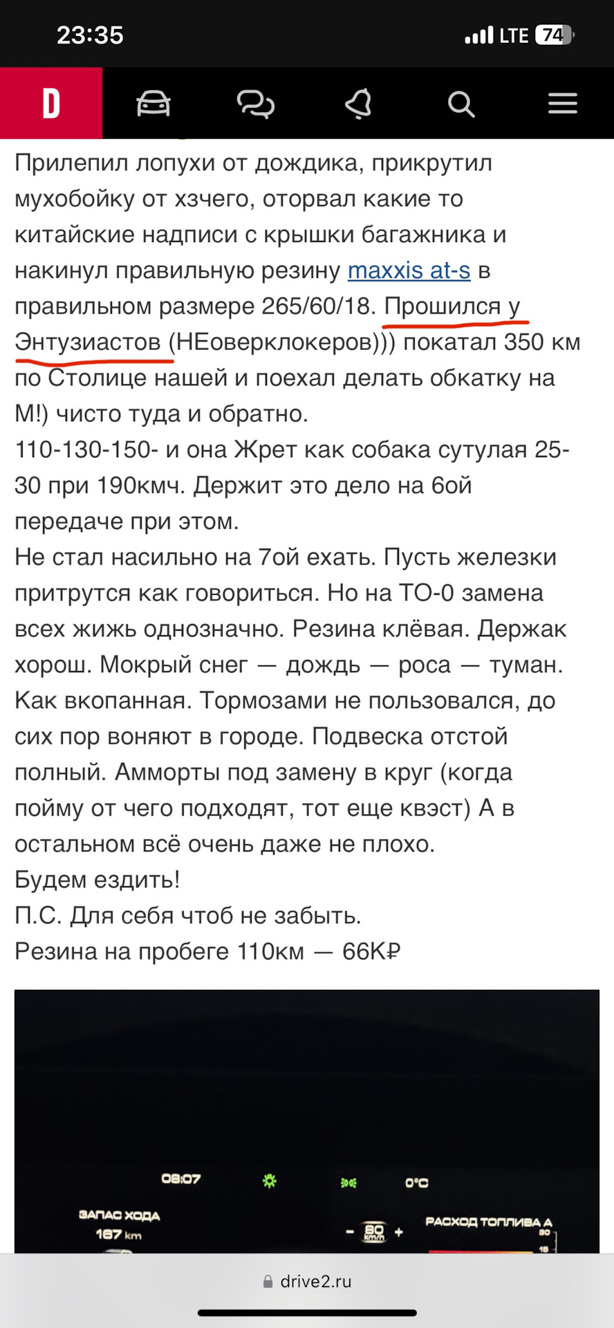

21.05.2025г — сделал ТО2 — 25К км пробега. Замена фильтров и масла, …великий Лучек 0-20! Из салона домой, гружу жену/ребенка/шмурдяк, на М11, там на 4 дня и обратно. Масло хотел слить и залить свое. нормальное. 30ку с эстерами и молибденом. Но подумал, куй с ним! Вот все же ездять на 0-20 от Лука и норм. Подожду до 30 или 32,5 тыщ км и сменю.

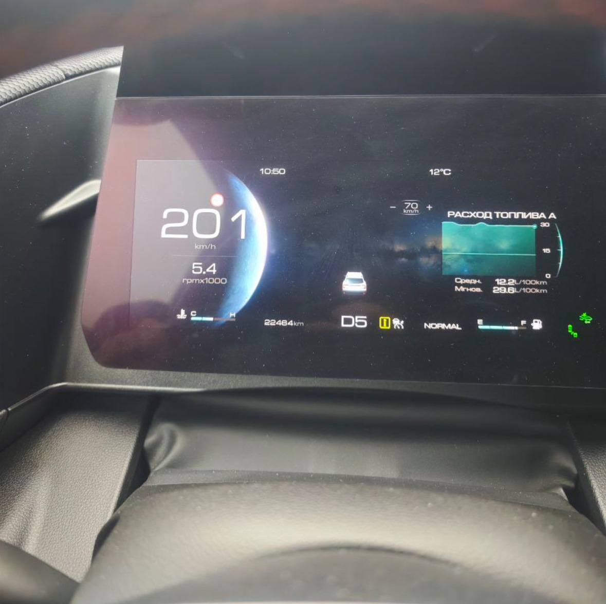

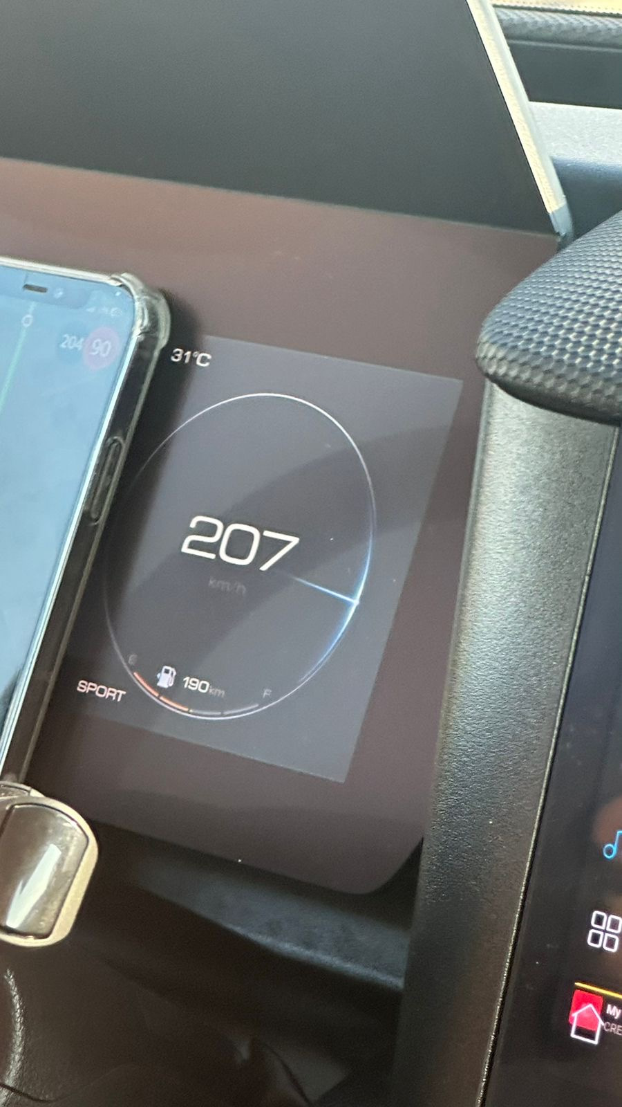

09.06.2025г — пробег >27 тыщ. Появилась не ведомая дичь в поведении мотора. При нажатии педали акселератора, появлялась маленькая дрожь и как только обороты возрастали, всё нормально работало. Грешил на бенз. Как то пришлось заливать не ОвеликийАИ95ЭктоОтЛучка. Купил промывку и вылил в бак (6 раз я повторял эту процедуру) Поняв, что чем быстрее я прогоню бензин, тем быстрее всё наладиться, ВПЕРВЫЕ в жизни я включил СПОРТ-режим. И не выключал.

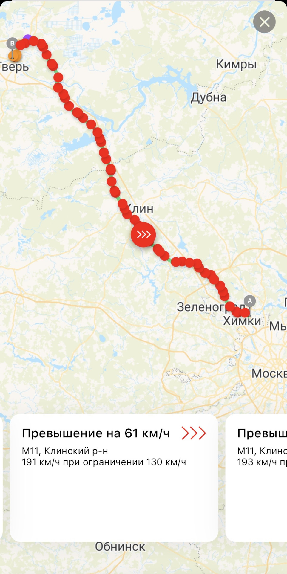

19.06.2025г — пробег 28 тыщ. Обеденное время. Выехал домой, в СПб. Как обычно — срочно. Туда, пол дня по делам и обратно. М11 — выручалка.
20.06.2025г — пробег >30К. 23:50 по Московскому времени и я в Москве, наливаю себе🍷. Впереди отдых. Долгожданный. Не вылазить из кровати, питаться доставкой, и забитый холодильник товарами 18+ на любой вкус/цвет/выдержку.
21.06.2025г — Пробег не изменился)) 22:40 по Московскому времени. Судьба клала на мои отдых и выдала цитату из художественного фильма, производства студии Мирамакс, Джей и молчаливый Боб наносят ответный удар, 1:15 минута… Спустился в паркинг, открываю капот. На щупе мин. Заливаю оставшиеся пол литра POE100 и остатки метеор В30. Прыгаю за руль и в путь. Собака (из костей и плоти которая)) в деревне — 830км в одну сторону, захондрила и надо в ветклинику. 560 км пути по платке, остальные 270 — по Русским дорогам. Не РоссийскимМосковскимИтд, а именно по Русским. Где последние 40 км только направление. В 6 утра сидим пьем чай, собираем одушевленного пёселя. Попутно записывая симптомы болезни собаки.

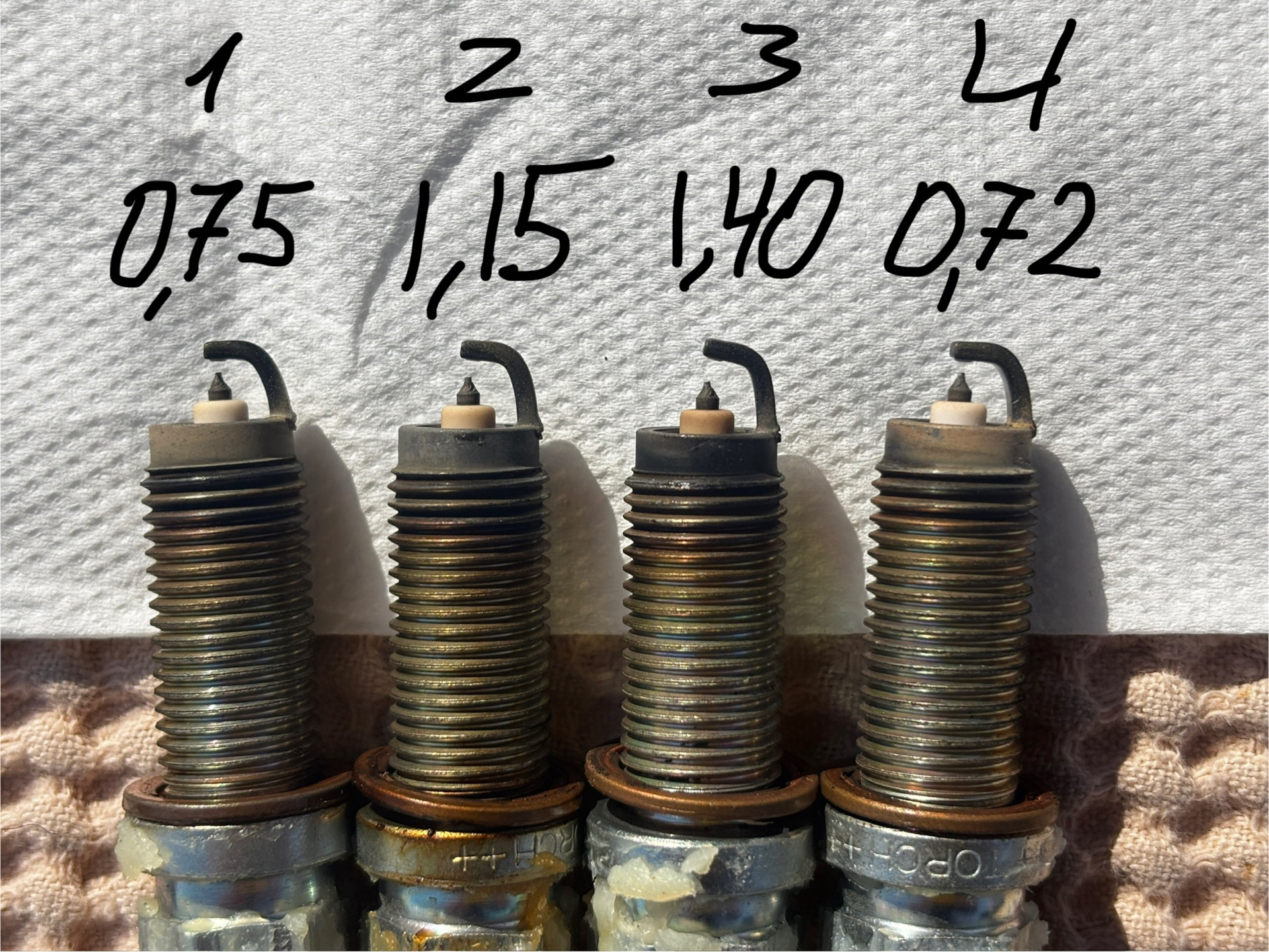

24.06.2025г Заехал вечером на заправку, не глуша мотор (когда тороплюсь, либо на дальняк еду, никогда не глушу, сбиваются аудио настройки и потом их мин 5-10 восстанавливаешь, бесит прямо, а осознавая — что за это говнище еще 20ку отдал🤦 — прямо вообще бомбить начинает) заправляю полный бак и вижу — гЛЯДЬ! ЧЕК! Моргает, такой, чайник оранжевого цвета. Взяв в руку Сканмэйт, считал ошибки (которые потом не сохранились в памяти), прямо на заведенном, увидел пропуски 3его цилиндра (более 800 штук) и отключение какой то фигни для сохранения ката…
Я, еще девятого июля смирился с тем, что не выдержало сердечко таких нагрузок и морально уже был готов.
Когда наваливал по трассам 200+ мечтал, чтоб распиdoрасило к хренам движок под капотом. Меньше согласований и быстрее замена по гарантии. Аннннет!

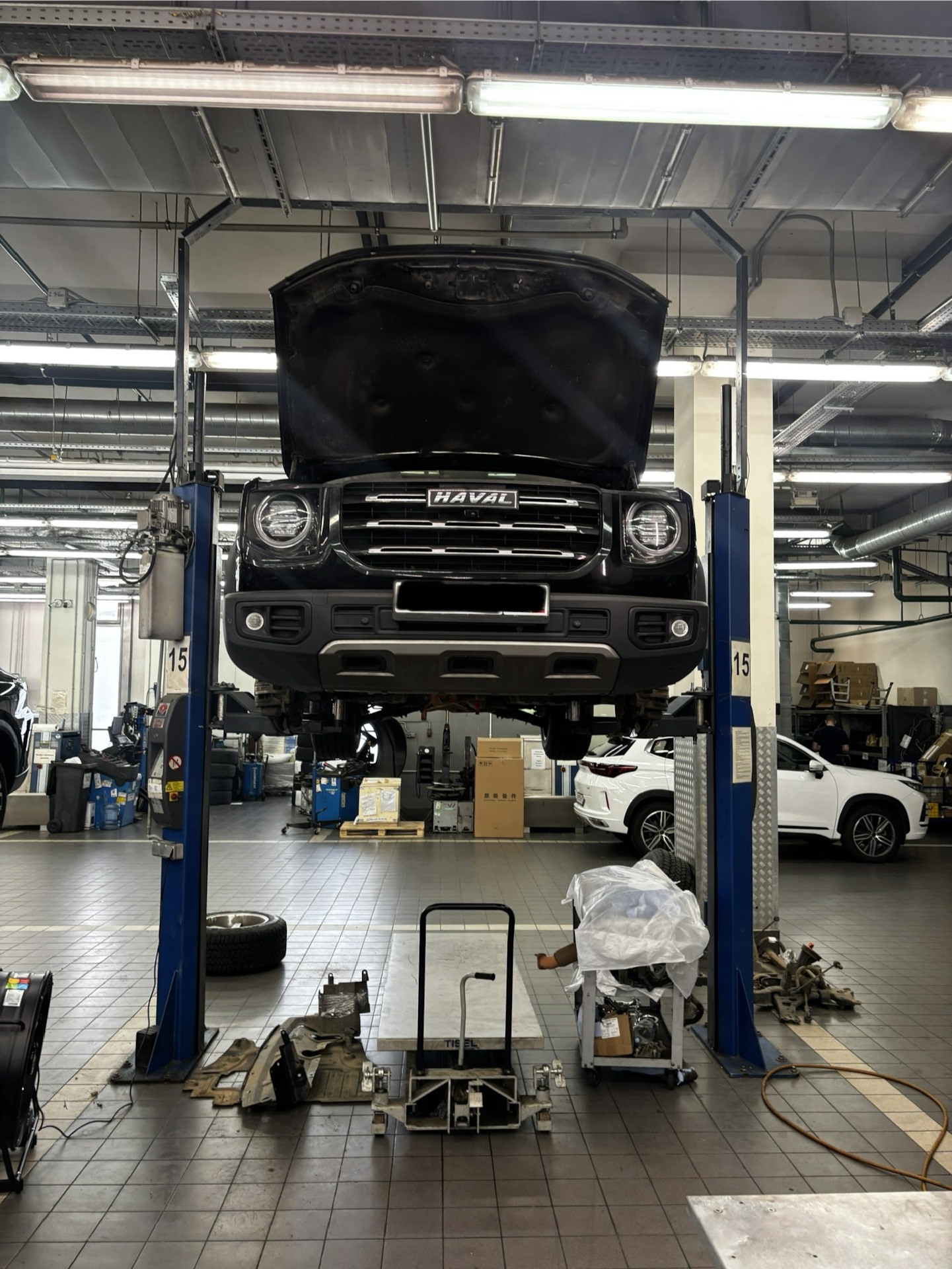

25.06.2025г — пробег 32350 км отдаю диллеру Зиллу. В наряде пишет: Жалобы на тряску, моргающий чек, пропуск зажигания в 3ем цилиндре.
26.06.2025г — ну что? когда мотор ждать? — спрашиваю я
да, есть проблема с компрессией в 3ем. 60% из 100%. Завтра замер механическим способом и продолжим процедуру.
01.07.2025г — Алло! — говорю я.
Мы произвели замер компрессии механически. Да… есть проблема, нет нужного давления. — говорят "они"
Вы гЛЯДЬ точно издеваетесь надомной! — утверждаю я.
Ни в коем случае. Сейчас мы отправим доки в Хавэил и будем ждать их распоряжения. — говорят "они"
04.07.2025г — Алло! — говорю я.

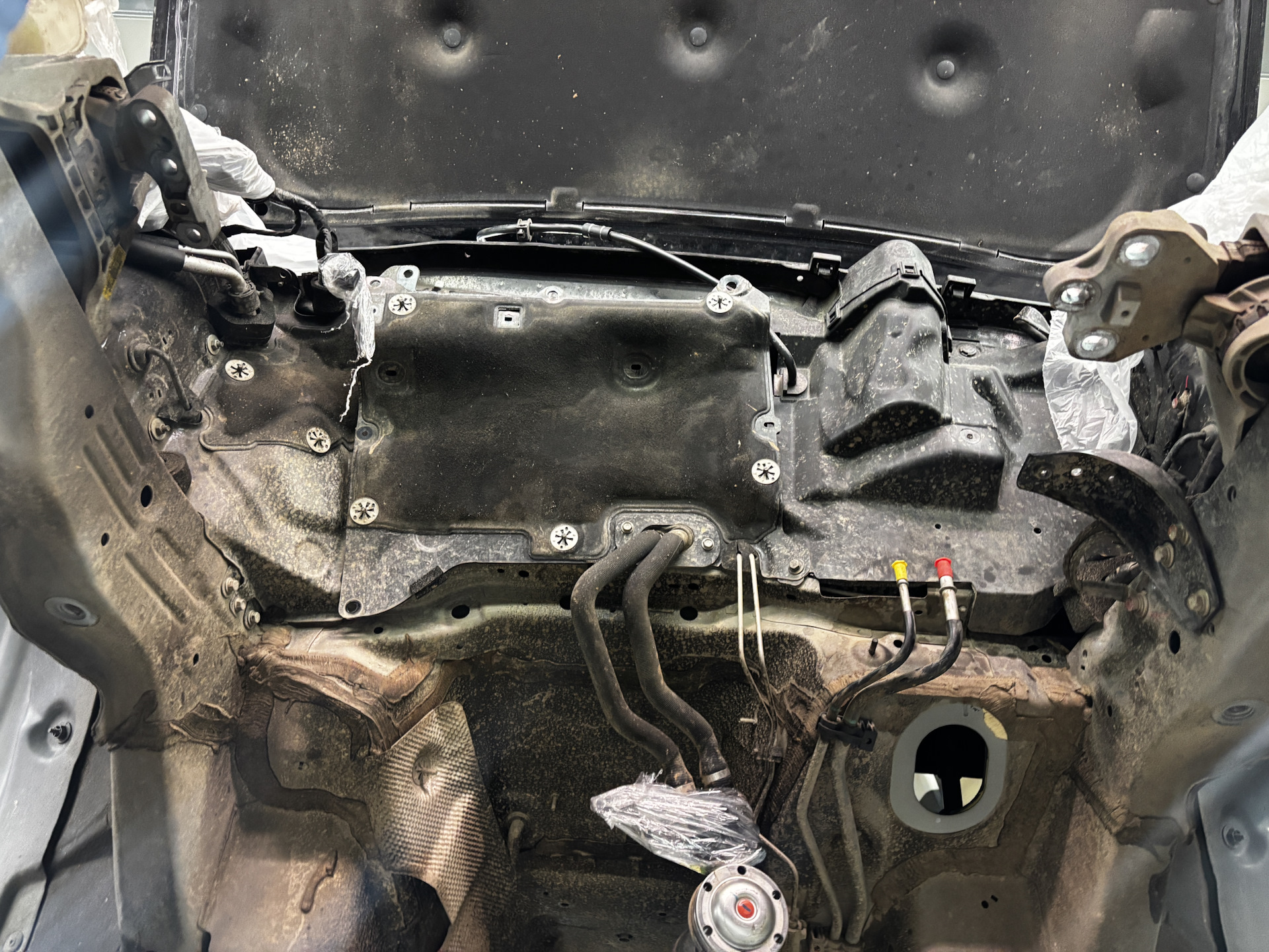

Мы приступаем к разбору двигателя, нужно подписать документы и сразу приступим.

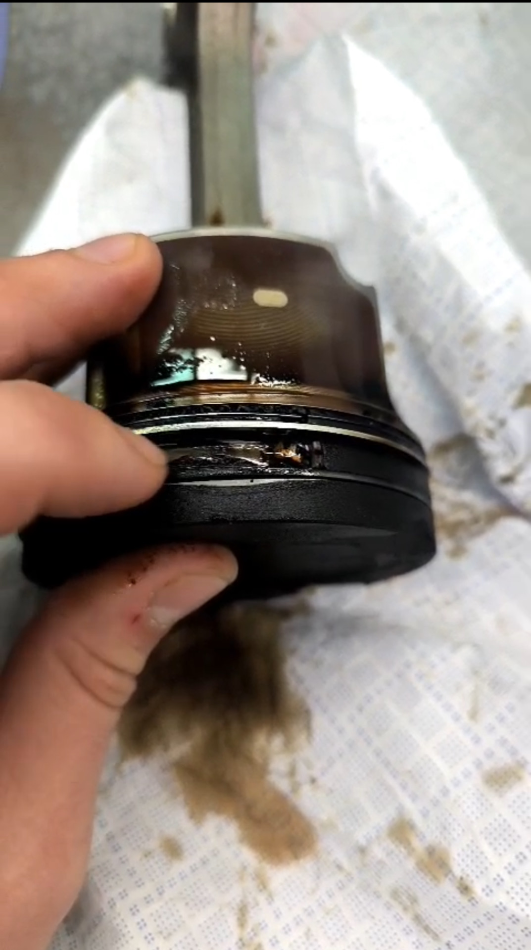

Я пришел, подписал дефектовку мотора — 87 000 руб если не гарантия, и говорят мне: там 28 пунктов от Хавала пришло, это то что мы должны выполнить. Вперед — говорю я!
12.07.2025 года, после недели переговоров и кляуз с клиентской службой БоряХоффХавалСити, 12-ого числа я выбил всё таки подменку. Иксид ВэИкс 7 мест. (не люблю Чери и отдал её своей, и еще Чери на юр лице и платить штрафы как юрлицу🤦 от 3500 до 50000 — жесть)
Взамен чего меня попросили написать отказ от временных ограничений по ремонту моей Псины. Я подписал при условии, что до окончания ремонта, подменка в моём распоряжении. Манагер конечно покивал! и в договоре такого пункта нет! Но при мне было два не родственных свидетеля. — проходили — знаем. В тот же день, этот мегакрутой сервис от Бори разобрал ДВС. иииии 🥁…🥁…🥁…ИИИИИИИИ?!
17.072025г — поршню хана и видос скинули. Облом перегородки между компрессионными.
5 дней! просто звиздец.

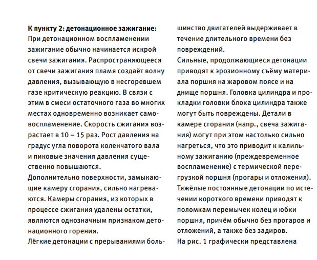

Причина выкрашивания перегородок — детонационное горение.
И так понятно, но выдержка из Исследования компании Колбеншмидт "Причин повреждения поршней".

Посмотрел еще раз фото поршня. У вас не совсем понятно: перегородку выкрошило или оплавило? (в районе указательного пальца))
Видос мастер прислал на васап. Смысл. Кусок отвалился и раскрошился на 4 части. Все они оставались там, пока сам поршень не вытащили. Внутри самый большой кусок

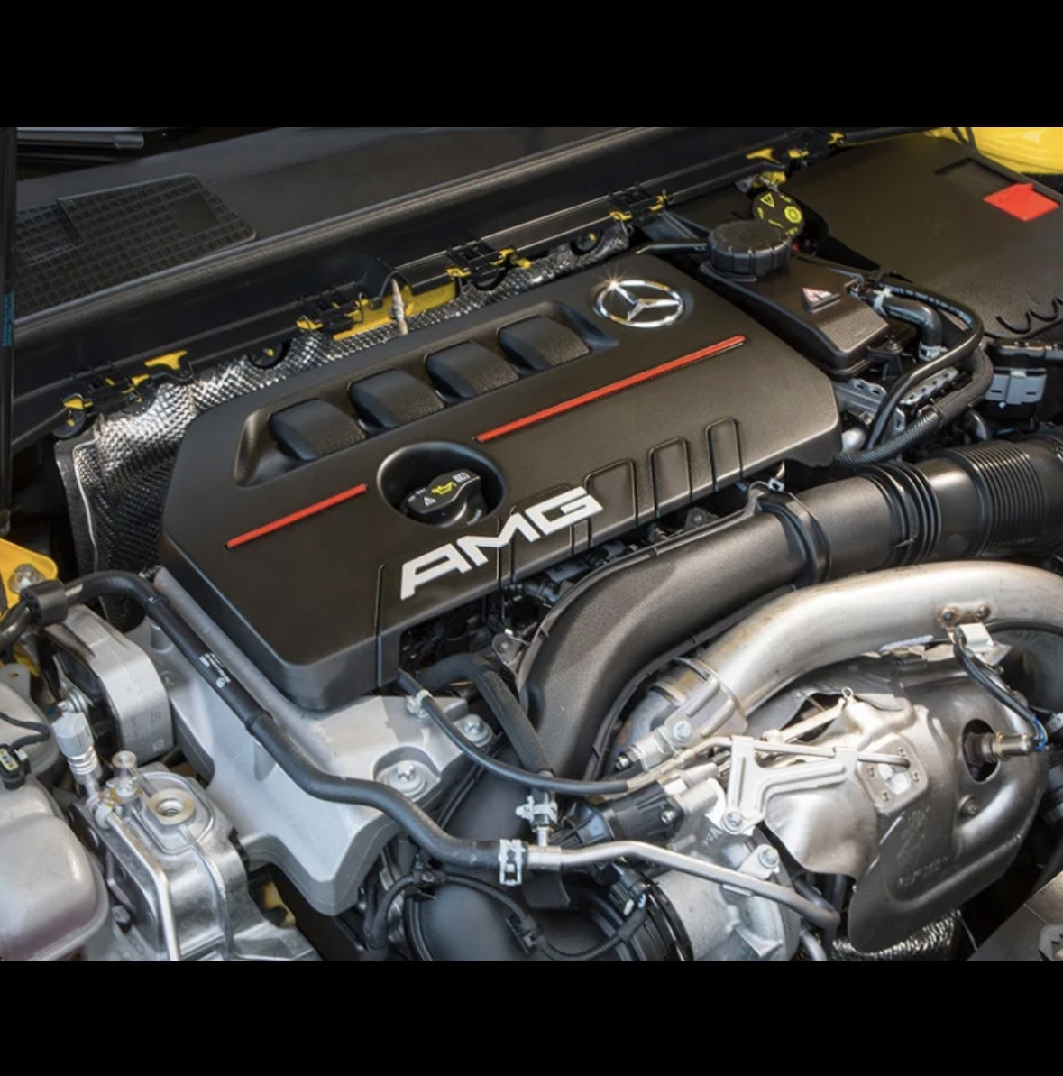

Мерсовский М274 на чипе от одной известной московской конторы и побыстрее бывало рыгал, так что норм)

Основные причины повреждения поршней хорошо описаны тут:
autotopik.ru/rukovodstva/…e/povrejdeni-porshnei.pdf
Конечно же про дарго имел ввиду) А точнее, про 4N20.
У него как раз нет разрушения юбок поршней, все выкладывают выкрашивание перегородок.
Согласно брошюре, такое происходит при интенсивной детонации. Судя по Драйву, в основном летом на шитых автомобилях при долгой и быстрой езде по трассе.

Спасибо за пост, что написал о мвоём случае. 200км/ч, конечно, как радеющий за безопасность на дорогах не одобряю, но не суть. ДВС термонагруженный, тем более с такой кирпичной аэродинамикой поток воздуха плоховато отводит тепло. По фоткам не понял, сеточка стояла в бампере?
Да. Стоит. Дилер ставил, мне лень снимать было
JustCitizen
Да и дело не в сетке. 2 литра ДВС с интегрированным в бошку выпускным коллектором и сразу хаузинг и кат, и всю эту печку засунули между двиглом и кузовом. И как эта лютая дичь должна охлаждаться?! Фото АМГ А35-310 сил сток
У Гольфа Р320 сил и турбина со стороны моторного щита, никаких проблем.
Охлаждается все антифризом.
Но у него выпуск — коллектор не в бошке🤣
Именно отлит в головке блока, все то же самое.
И у Тигуана 220 сил также. Шьется до 310 сил. В семье такой уже 150 т.км проехал.
Турбина висит у третьего цилиндра у Дарго, а спереди электропомпа. Теоретически, после резкой остановки двигателя могут быть проблемы с охлаждением.
Но тогда будут задиры или заклинивание поршня.
такой случай был описан за три года один раз в чате. Поршень заклинил в цилиндре. Вот это результат перегрева. Выкрашивание перегородок — детонация.

ДЗК свечи держат. Но у них катод / электрод длинее. То есть ближе к поршню при установке. А вот торчи — нет. Им хана. Но очень чувствуются разница с родными чемпионами. Более плавнее и отзывчивее мотор работать начинает. Пока их не нагрузить. Фото ⤵️
Я поставил Торч на пробу. На низких оборотах они лучше стока, согласен с вами.
Ещё у них тоньше электрод, возможно искра сильнее.
Сейчас пробег 5000 на них, скоро планирую измерить зазор. Есть ощущение, что он увеличивается.
Нужно пробовать NGK. 96427 и 94201 подходят.
Одни заявлены для БМВ, другие для Мерседес.
Если и у них будет электрод отгибать, значит такой режим в цилиндрах. Тогда ставить Чемпион и корректировать зазор каждые 10 т.км. 😁
Сейчас по идее новые чемпионы воткнут. Но закажу от АМГ. Ориджинал. Хочу их проверить. Только на Торч почувствовал разницу. ДЗК — никакого эффекта в сравнении с чемпами

Не пробовали 92400 ngk с рутениевым элетродом? кч 7 поидее «негорячие свечи»
Нет, еще не дошел.
Пока приоритет будет у иридиевых.
Иридий подорожал сильно, его стали заменять рутением. По свойствам материал хуже иридия, но кратно дешевле.
Смущает, что свечи с более простыми материалами продают по цене иридиевых.
Понял, а зазор штатный в свечах 0.7 или 0.75? Там в этих свечах сверху на электроде квадрат из рутения что ли, вроде как он держит хорошо температуру и на крепление электрода приходит ниже температура, в общем якобы его не отгибает, но это пока только реклама, не проверял
Зазор штатный 0,7, при корректировании можно ставить 0.65, чтобы компенсировать микро раковины.
Драгоценный металл используется в центральном электроде и напайке, боковой электрод делается из другого металла.
При сильном нагреве он отгибается. Видимо высокая температура в камере сгорания.
Рутений немного уступает иридию по характеристикам.
Пока испытывали свечи Чемпион (оригинал), Торч 33. остались NGK. Если у них будет отгибать, то ничего не поможет. Каждые 10 т.км корректировать зазор.

Если ты имел ввиду меня, то 4ый заклинило, 3ий разрушился, и вот то что откололось и т.д забило каналы охлаждения
Нет.
Был случай описан, что двигатель заглушил водитель, поршень заклинило. Он после трассы сразу выключил.
Когда завел, вырвало палец и поршень раскололся. Обломки в поддон упали.

А разрушение поршня на фото произошло из-за детонации. Недостаточное октановое число топлива для режима езды.
Чтобы увеличить октановое число я пробовал присадки, Тотек УМТ например. В дару Дарго ехал просто отлично: динамично, плавно, без провалов.
на детон-то похоже, есть ещё теория о LSPI. Да, как будто можно из ДВС и больше выжать, согласен, но разве на детон не повлияет высокая температура впуска да и перегрев ЦПГ?
По поводу температуры масла, мне непонятно, откуда берёте данные о ней. Датчика температуры масла на Дарго не нашёл, мне кажется это расчётный показатель, как на корейцах.
Сканер показывает температуру масла, нужно покопаться в сервис-магуале. Узнать, есть ли датчик?
Перегрев ЦПГ не влияет на детонацию. Признаком этого был бы лак на поршнях, закованные кольца, задиры…
У автора эталонное состояние поршней. Ни притертостей, ни лака.
Температура впуска влиять может, но она нормативная — не более 60 градусов.
Больше всего на детонацию влияет октановое число топлива. Оно недостаточное для конкретного режима езды. Слишком высокая нагрузка была.
ЭБУ корректирует угол, впрыскивает доп топливо в цилиндр, прикрывает дроссель. Но делает это все после первого сигнала.
Есть ещё одна теория. При увеличении давления в камере сгорания, свечи начинают пробивать! Это ОДНА ИЗ причин почему Хэми 5,7; 6,4; 6,2 стал делать 2 свечи на цилиндр. Тогда в принципе логично, что при нагрузке ДВС, на последних передачах начинается детонация которая разносит поршень.
Маловероятно, такая ситуация приведет к пропуску зажигания, если их будет много, цилиндр отключит, вообще не будет ни детонации, ни горения.
У Земли и Мерседес на моторах большого объёма две свечи, чтобы успевало все прогореть, т к. Камера сгорания большая. Типа чтобы пламя с двух сторон шло. Отказались почти все от этой идеи, т.к. не работает.
У нас очень высокая СЖ и на оборотах начинается детонация. По наблюдениям должно быт две условия: обороты выше 4000 и нагрузка, то ест езда по трассе обычно.
Либо резкое ускорени, желательно кидаун.
И да. Забыл написать одно из главных наблюдений:
По возвращению с платки, заехал еще в три места по Москве. Остановки, светофоры, выгрузка вещей, кофе и дальше домой. — Никаких… еще раз НИКАКИХ проблем.
Запарковал Пёселя на парковке. Сутки и еще одну ночь я не подходил к машине. И утром запустив мотор, после прогрева ДВС, заметил эту дичь!
Многие отмечают, что была интенсивная эксплуатация, а потом при спокойном движении двигатель ломается.
Можно предположить, что при нагрузке образовалась микротрещина, а затем при нескольких циклах "нагрев-остывание" поршень мог лопнуть.
Другого объяснения нет.

Так поршни. Отваливаются и разрушаются именно они. В телеге парень писал же из сочей. На 40 и на 63 тыщах, два двигла поменял. Без чипов, на родном Лучке и 95 лукоил. Но тоже тапку в пол и полетел. Тоже поршни. Но на втором двигле уже 2ой, а не 3ий. Сейчас 3ий двиг у него. Прошился и тут уже интересно становиться. Опять поршни?)

Всё таки 3 цилиндр
И всё таки 3 цилиндр
3, да?)
3, да
