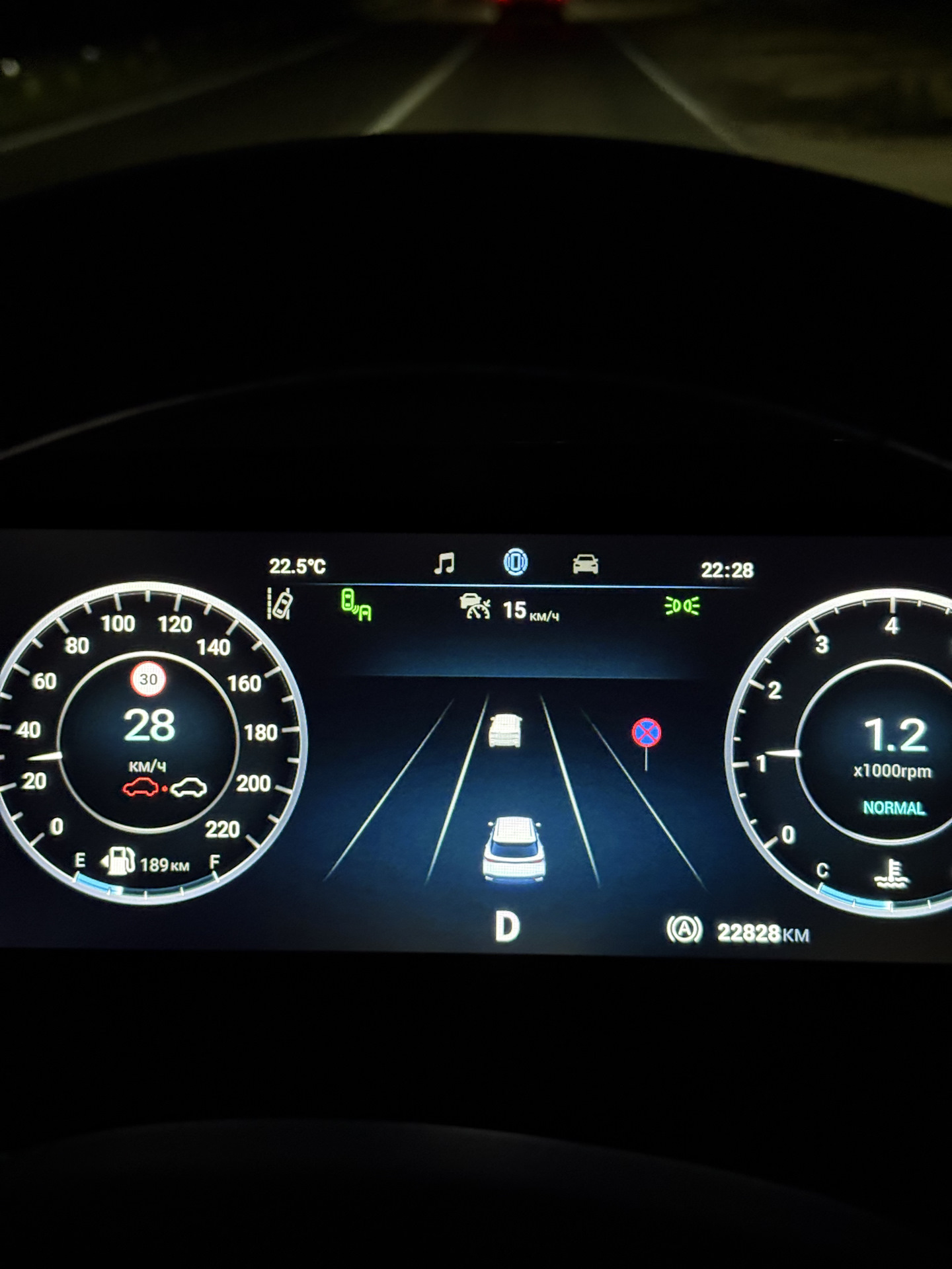

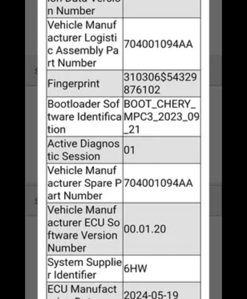

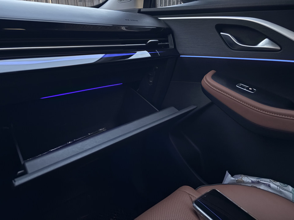

Благодаря 8ProMax мне удалось прошить камеру и активировать распознавание знаков и пару помощников (с которыми еще разбираюс). Прошивка камеры занимает около 2х часов.

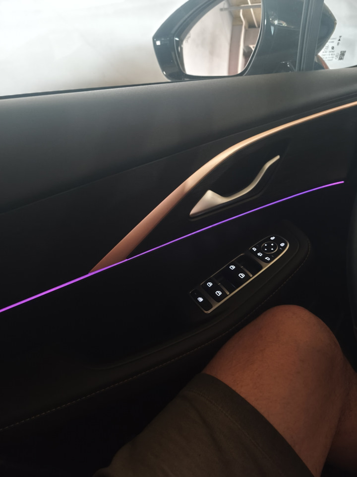

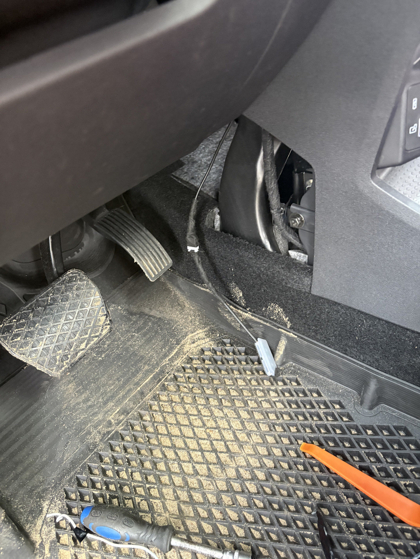

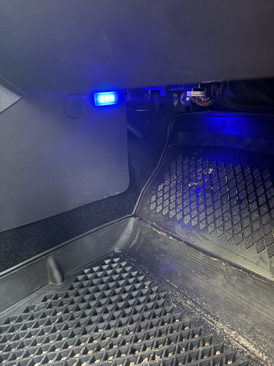

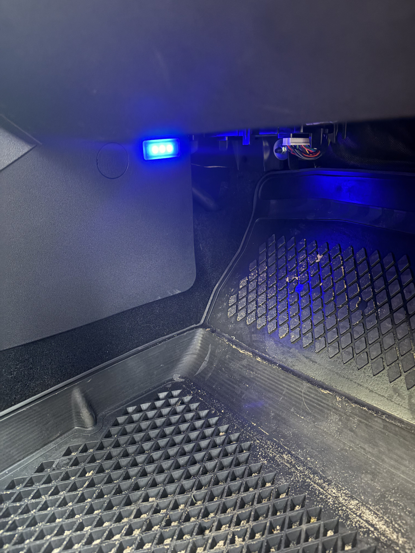

Далее руки чесались установить доп подсветку ног, бардачка и задних дверей, чем я и занялся.

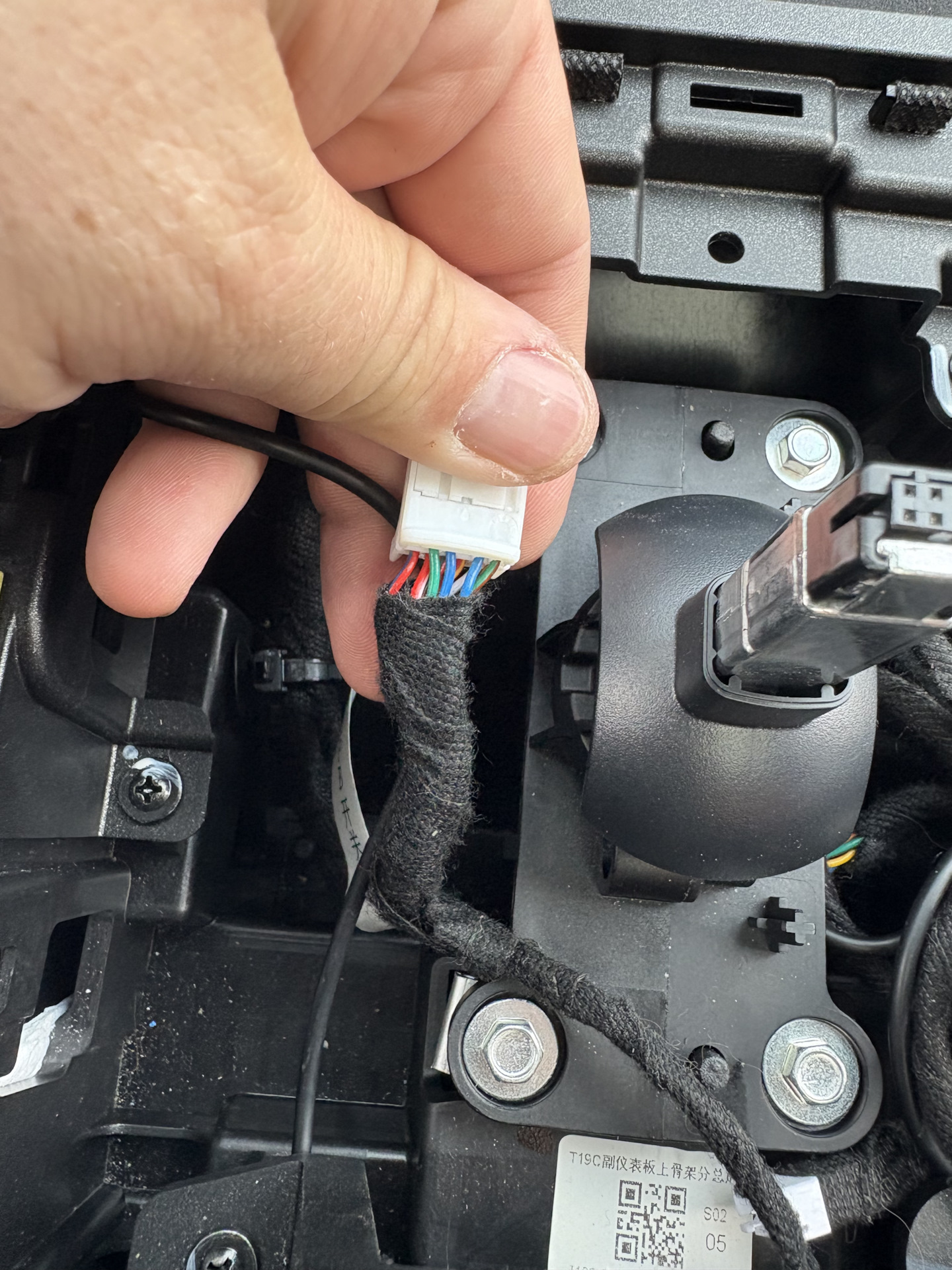

Питание основного блока взял с подсветки ручника.
Далее протяжка до ног водителя и пассажира
Дремелем сделал аккуратные отверстия в накладках
Результат

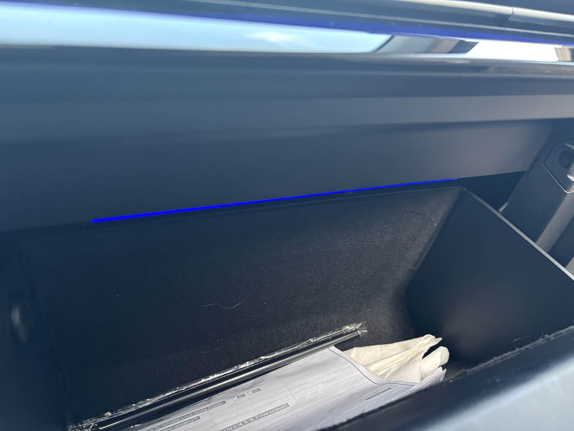

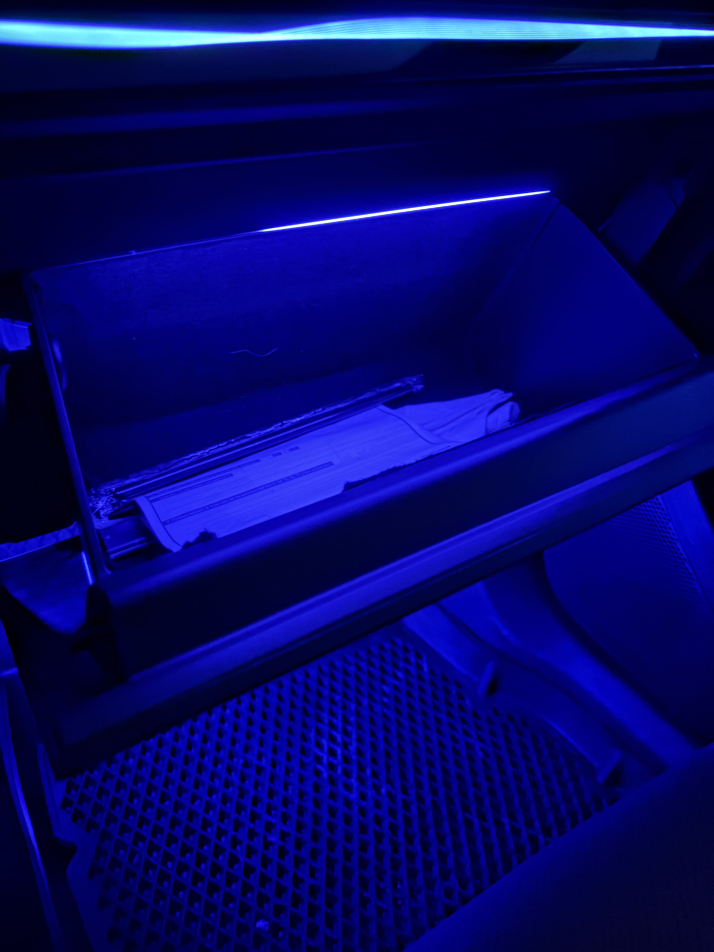

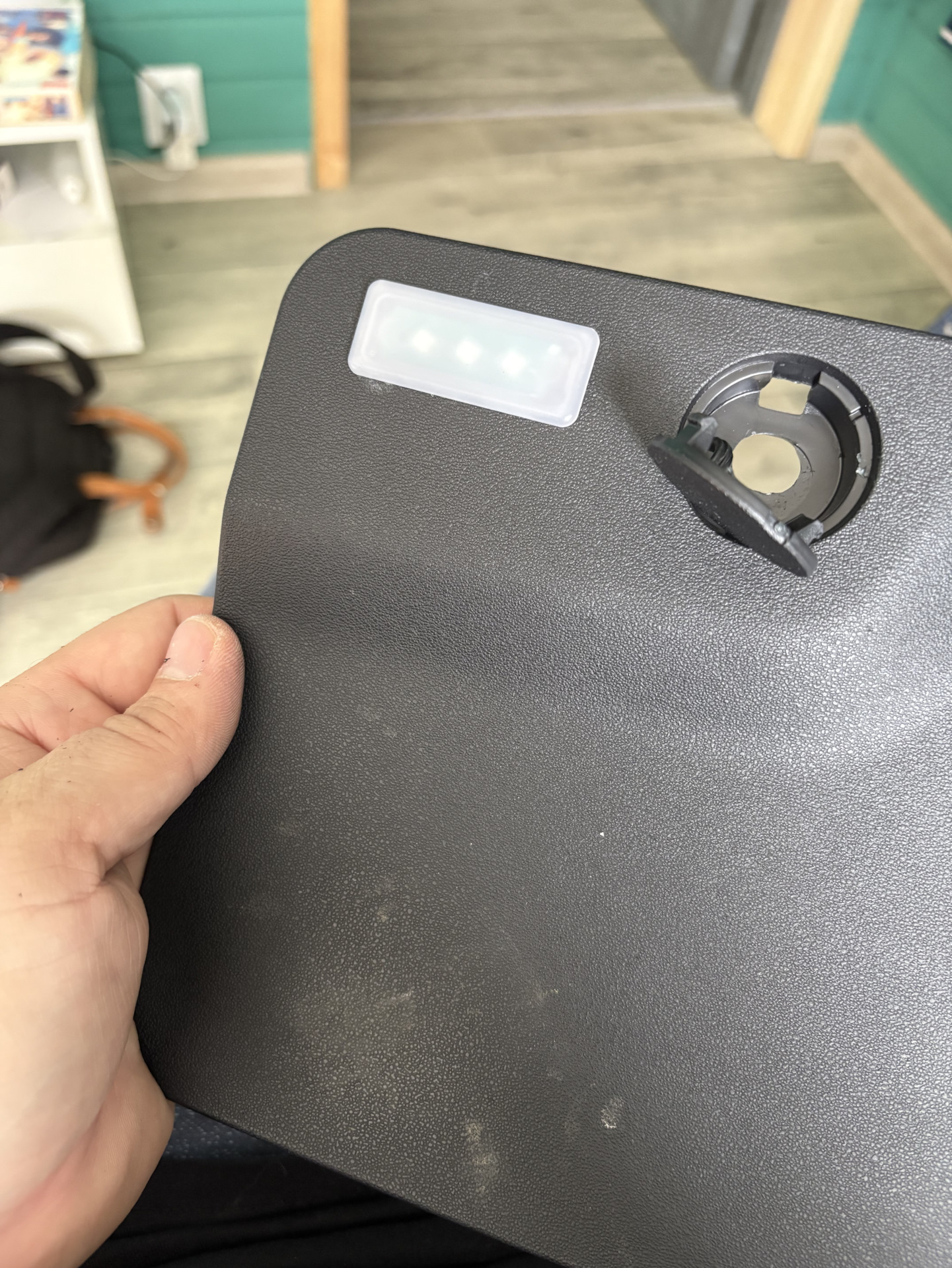

Также протянул и наклеил подсветку над бардачком
вечером получается так (камера телефона старается вытянуть кадр, по факту подсветка намного спокойнее + есть регулировка)

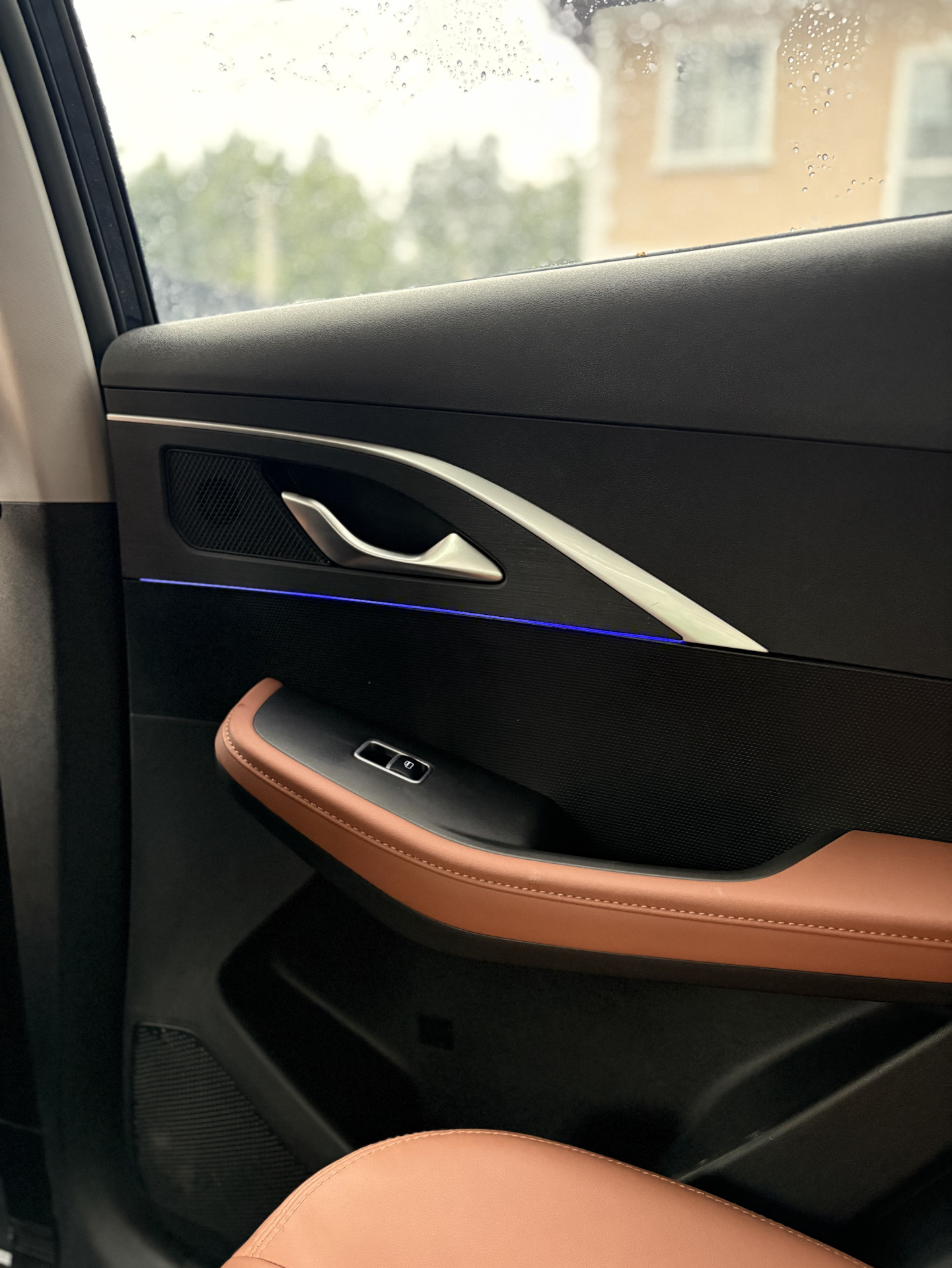

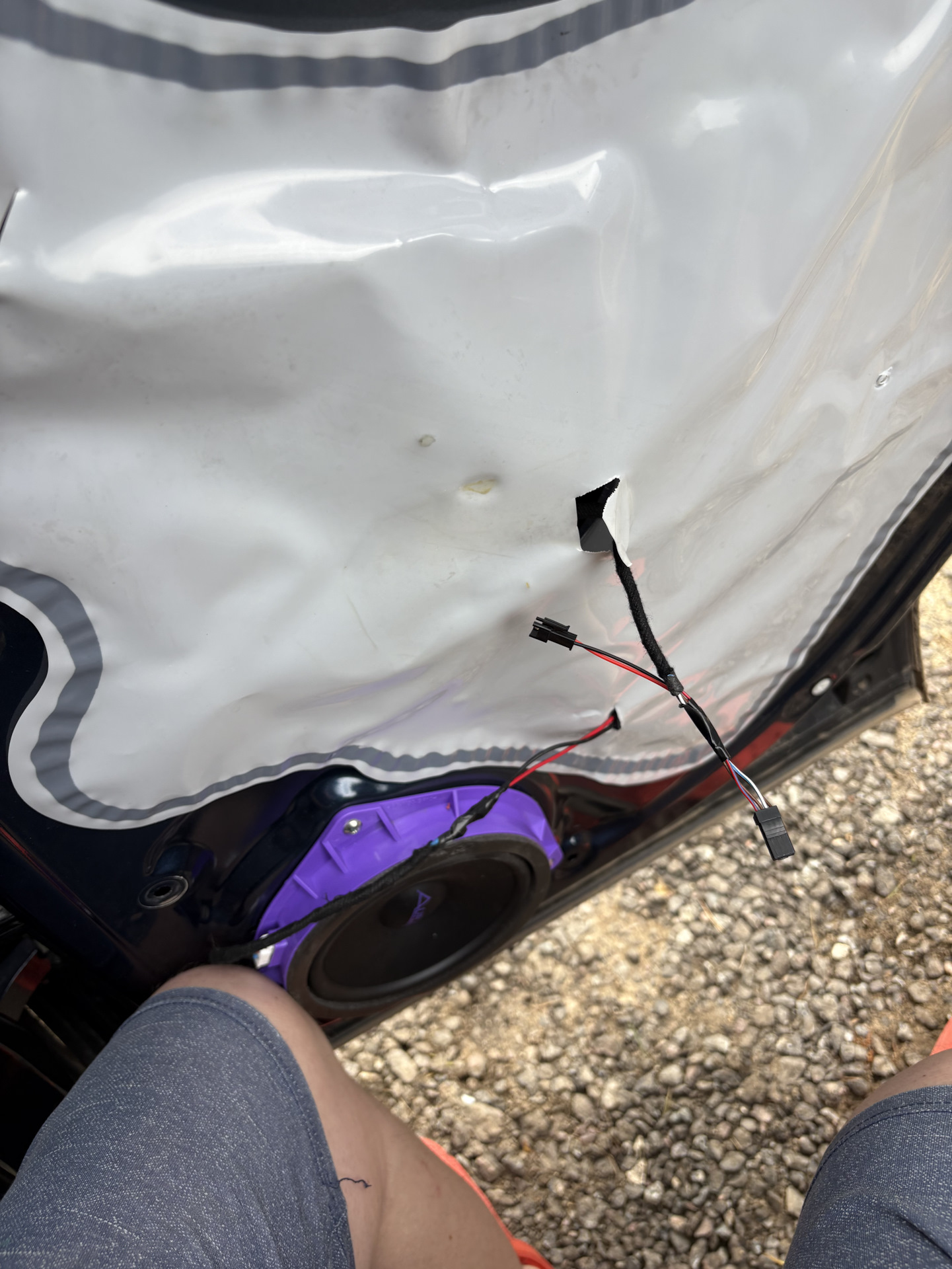

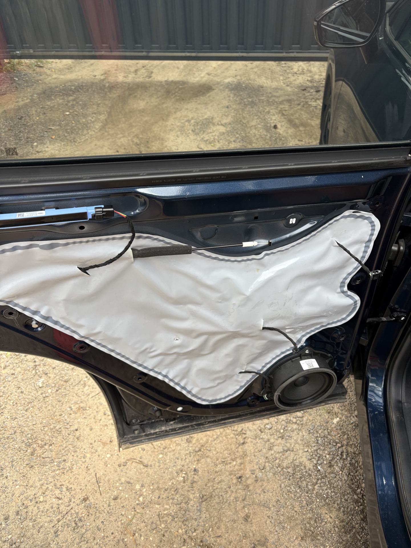

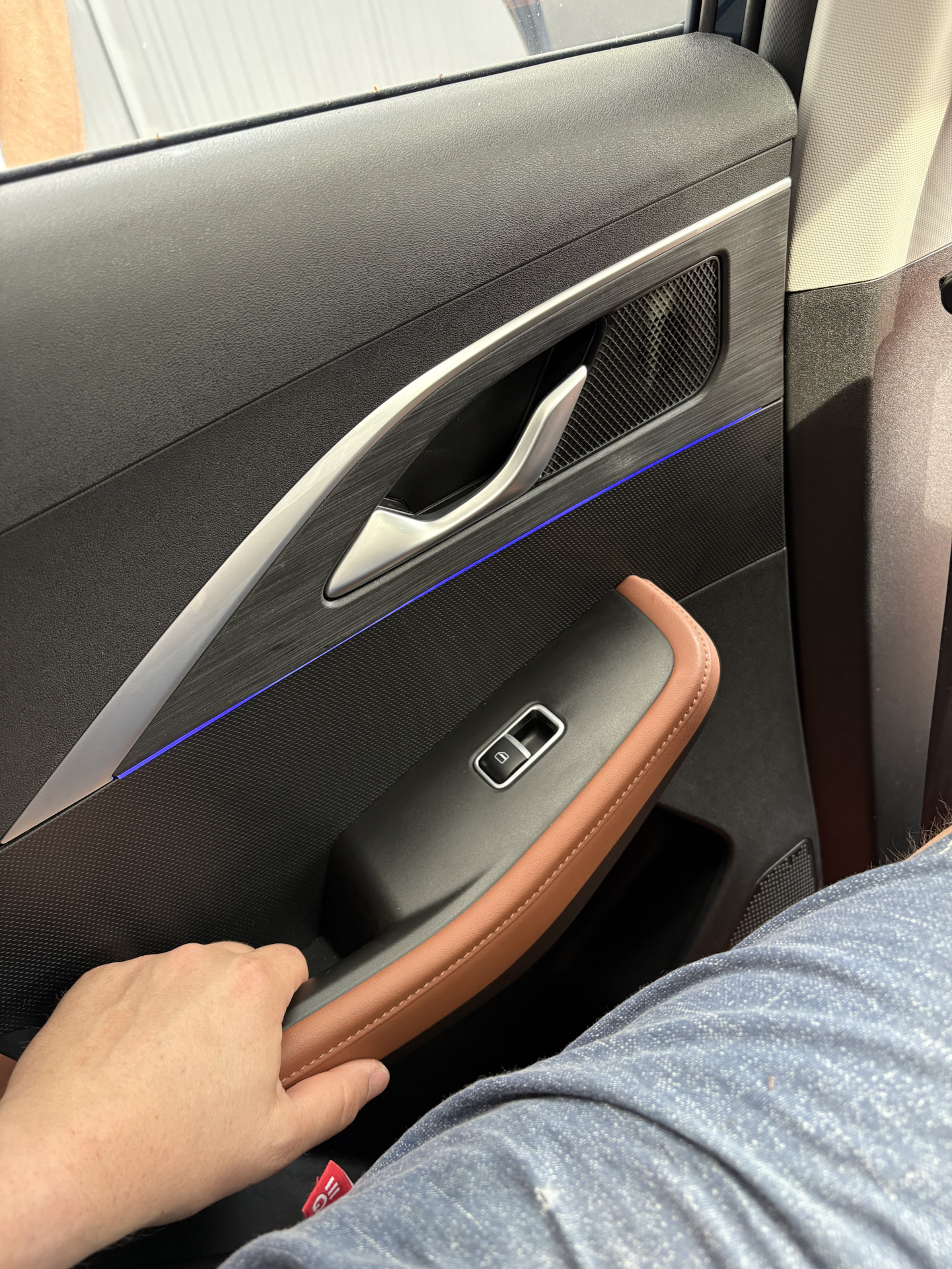

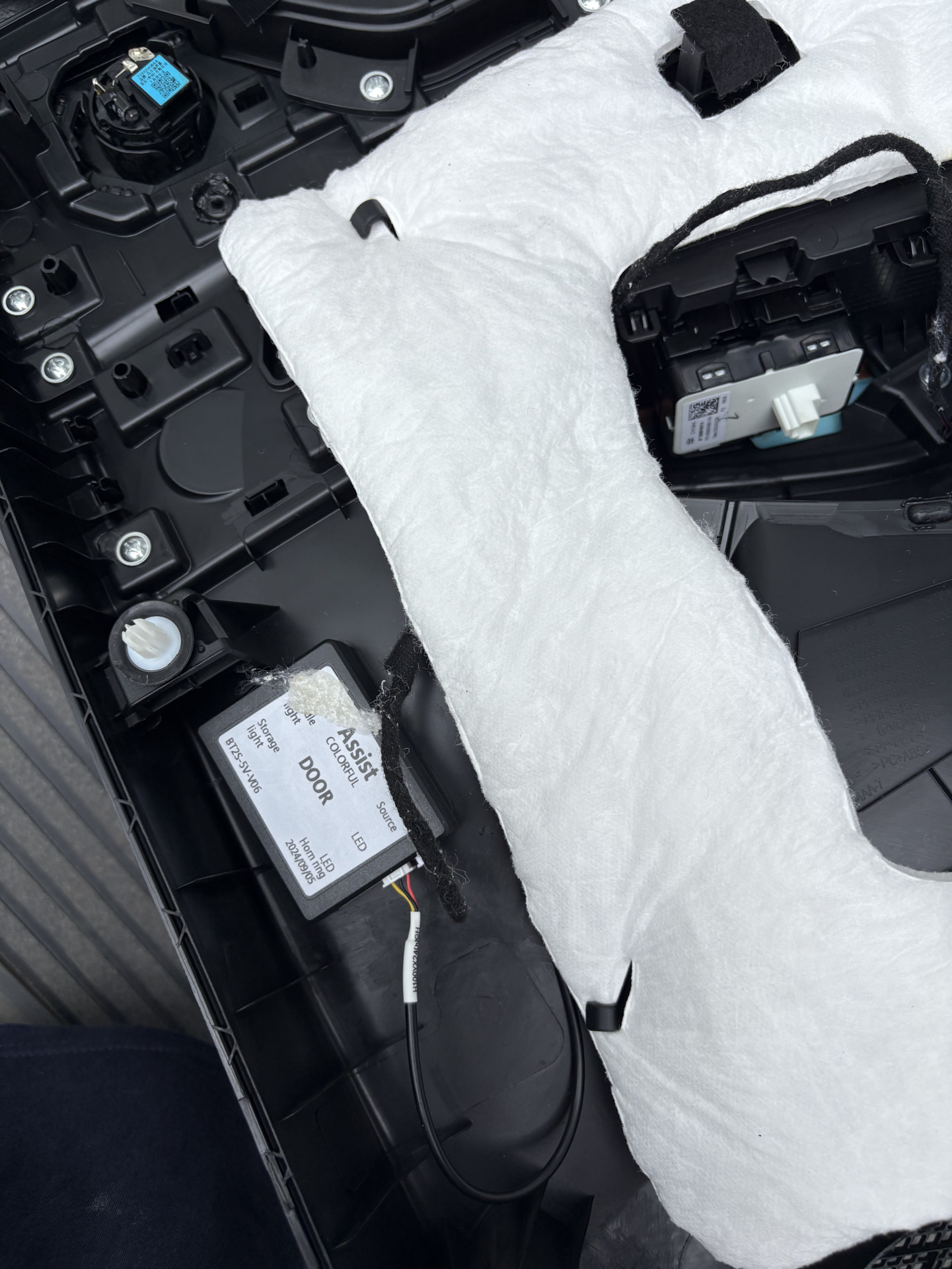

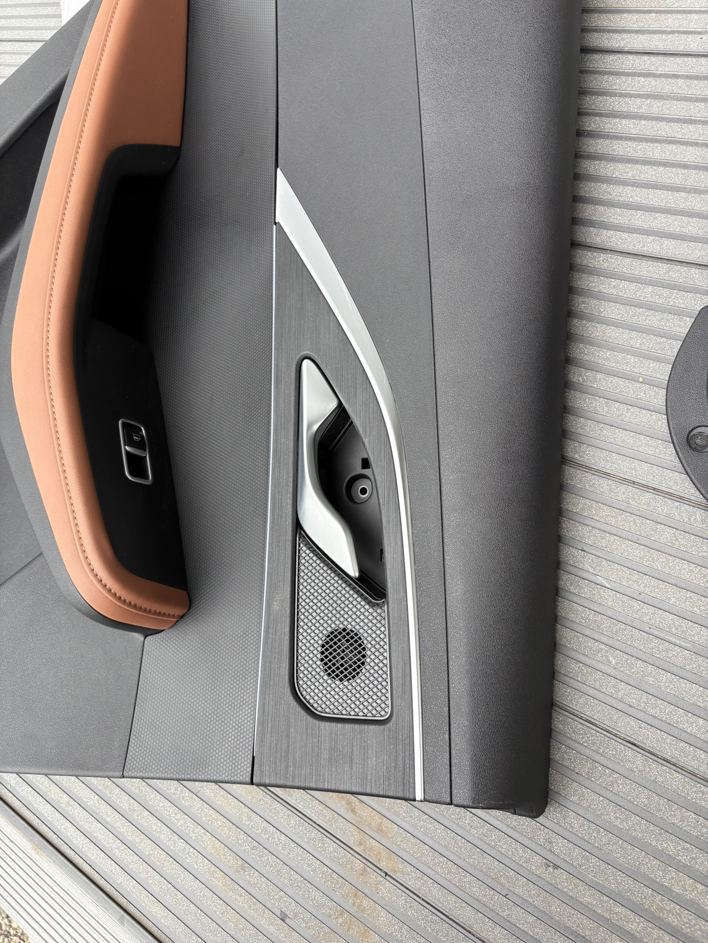

Сегодня настал черед задних дверей
также сразу заменил динамики на Aura Indigo
Вот так вышло

Разве в задней двери есть место под световод, или это отдельная подсветка?
Это отдельное решение
Ясно, спасибо. 🤝 Просто делал недавно в передние двери по штату.
ну в передних есть местечко. можно и задние сделать штатно, в ветке 7про много мануалов на эту тему
leksm71
Как делали в передние двери по штату? Какая комплектация у вас?
Комплектация актив. Покупал подсветку с тиго 8 на алике, подключали всё по штату. Сама проводка до стойки дверей имеется.
leksm71
А подробнее можно ?
Здравствуйте, какой код нужен для активации распознавания знаков и SLA? Это 101? И на какое значение его нужно изменить?
101 на 8, но камеру прошить надо
Могу ли я узнать, какая у вас версия FCM и версия калибровки? До и после перепрошивки.
Можете подробнее рассказать как прошивать камеру и как включить распознание знаков? Может есть подробная инструкция)
На драйве она есть, с картинками но для Чери. У нас аналогично. Сначала смотрим тип камеры, потом прошиваем его и далее меняем 101 символ в БСМ.

У меня supreme. Сказали есть система распознавания знаков, но я так и не разобрался, как и что. Знаков не показывает. Может и мне подскажите как это настраиваться? А подсветка отлично сделана! Молодец!
Сначала проверить прошивку камеры и включить через редактирование bcm
Это как и чем проверить? В какую сторону начинать? Слабоват в этом вопросе, если честно
Лаунчем, к примеру. Чуть выше выложили пример. Если опыта мало, то можно наломать дров.

У меня другой блок камеры 704001094AA
Меню я все активировал более полугода назад. Делал тесты с камерой прошитой от 453, ничего не вышло. Прошивки для 094 не искал и не попадалась.
На с5? Какой? Интересно для статистики
Омода с5 красная, 2024 года, не полный привод. Комплектация ultimate.
Мало кто знает, а именно ни кто, я нашел и дал в общий доступ все эти данные по меню знакам и светофорам. Не благодарите.
Пока мне только 453 встречались ) но все приходит с опытом
Ты не первый кто так говорит. И я тоже думал, что распознование знаков появится ещё в феврале. Хотя жена говорит ей не нужно и я забил на это. Возможно где то нужно просто поменять конфигурацию, чтобы он понимал, что стоит 453 камера. В джейку есть такая возможность, тут досконально не смотрел.
Ну неплохо. Какой бит поменял? Какой блок камеры был и поставил? Мало информации.
Блок камеры был и остался Омодный — 453. Меняется прошивка его. Меняется 101 символ. Эта инфа вся есть в свободном доступе (кроме прошивки)
Painvenom
Поменять бит мало, надо шить блок камеры, я сегодня тоже самое себе прошил. Без прошивки это будут просто пункты меню
Да я знаю. Я поэтому и спросил, какой блок стоит. 453й блок вообще впервые вижу. Я видел. Инструкцию, но себе делать этого не буду, полагаю мне надо менять весь блок, чего я делать не хочу.
У меня блок камер 704000453АА
Омодовский, видимо он там свой.
именно так, на всех омодах 453
Повезло, можно шить. Мне мой 917 (вроде) менять надо.
возможно и на нее появится прошивка от наших восточных партнеров )
Поживем — увидим)
