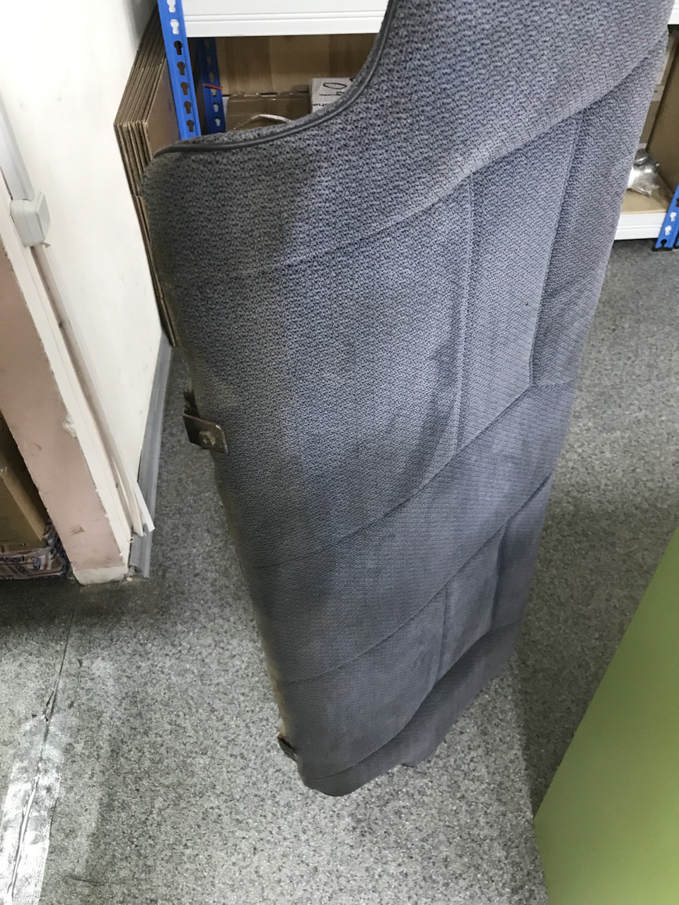

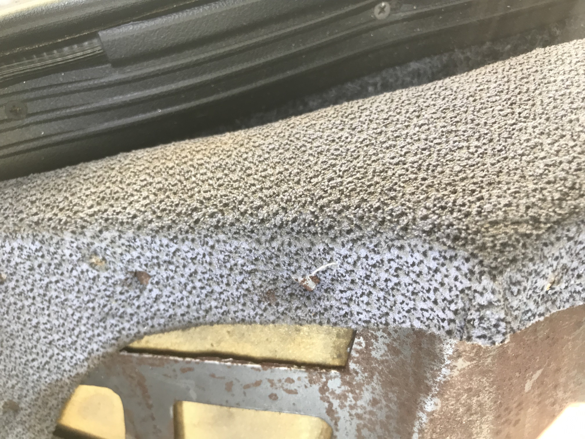

пошел я поглядеть что там у меня делается. а там вообще боль. сиденья, мало того, что пыльные… я бы даже сказал пропитаны каким-то прахом, так еще и воняют прокисшим дедом.
потолок, который задумывался бежевым стал серым. и вся соль в том, что это все далеко ни раз заливалось пеной и самоотверженно пылесосилось. в фильтре пылесоса скапливались тонны праха и волосни, но делу это не помогало совершенно.

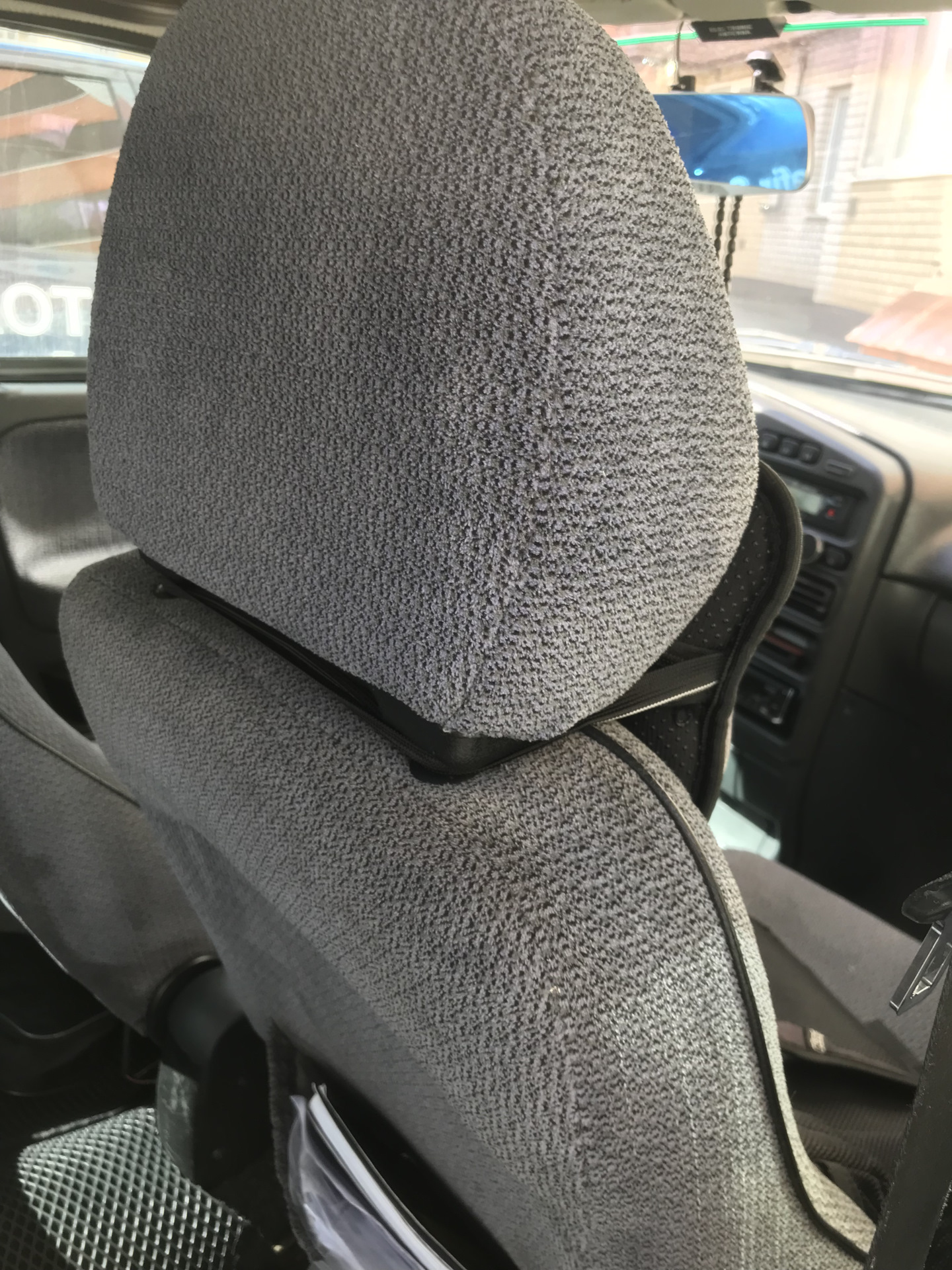

и подумал, мол была — не была, и снял подголовники. уже в офисе раскидал их в щщи и замочил в ведре с водой и мылом для рук. цвет воды в ведре сложно описать, ведь такого цвета и нет 😁
места сильных загрязнений потер щеткой, прополоскал, выжал и повесил сушиться на батарею. собрал
и хоба
на фото разница не сильно видна, но на деле подголовники в разы светлее, а это значит что идем на крайние меры и взрываем весь салон…

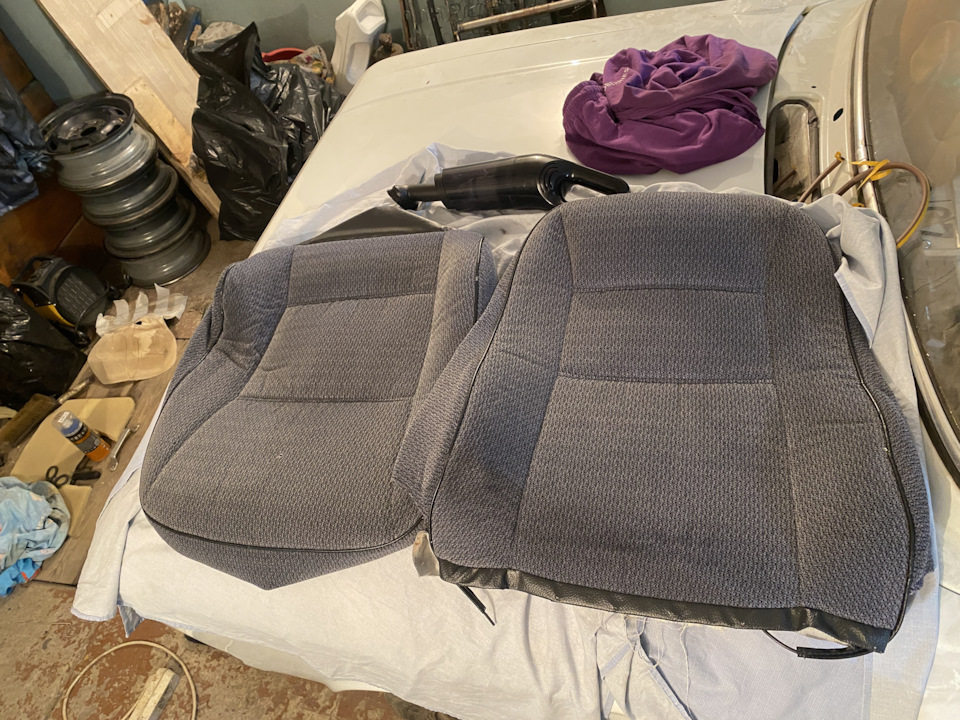

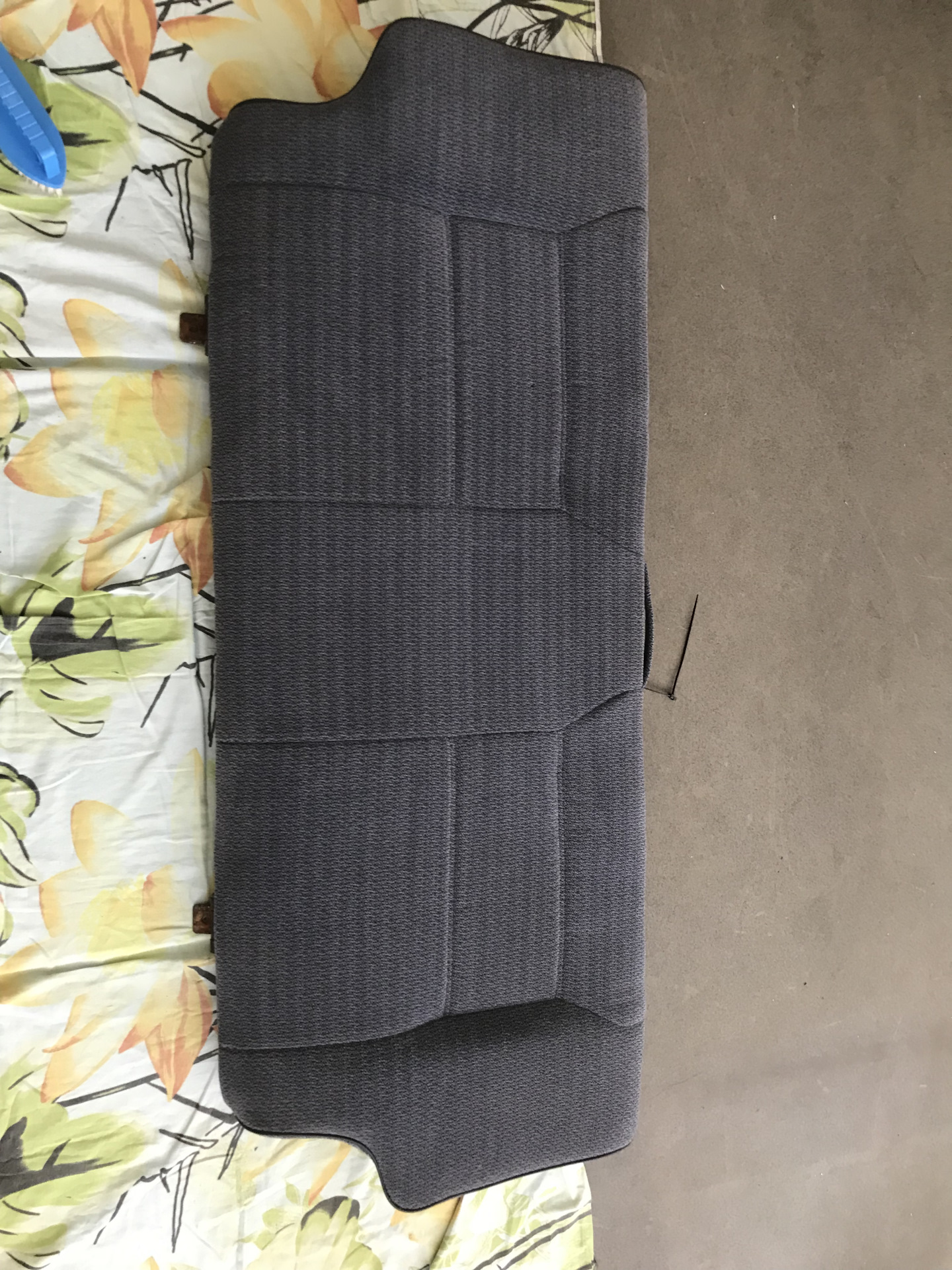

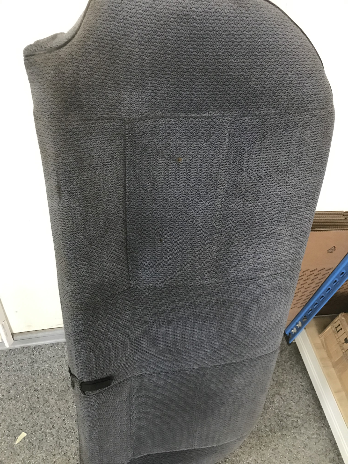

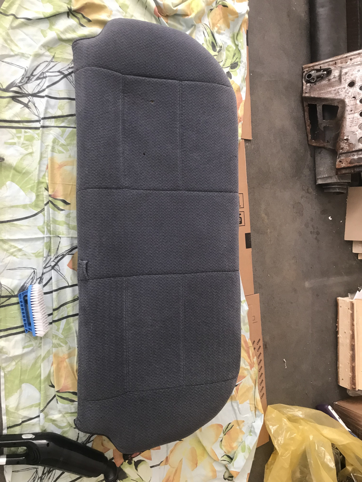

но не сразу весь) начнем с заднего сиденья. а оно вот такое
так и не понял, что нужно делать с подголовником, чтобы оторвать с каркаса спинки его крепление

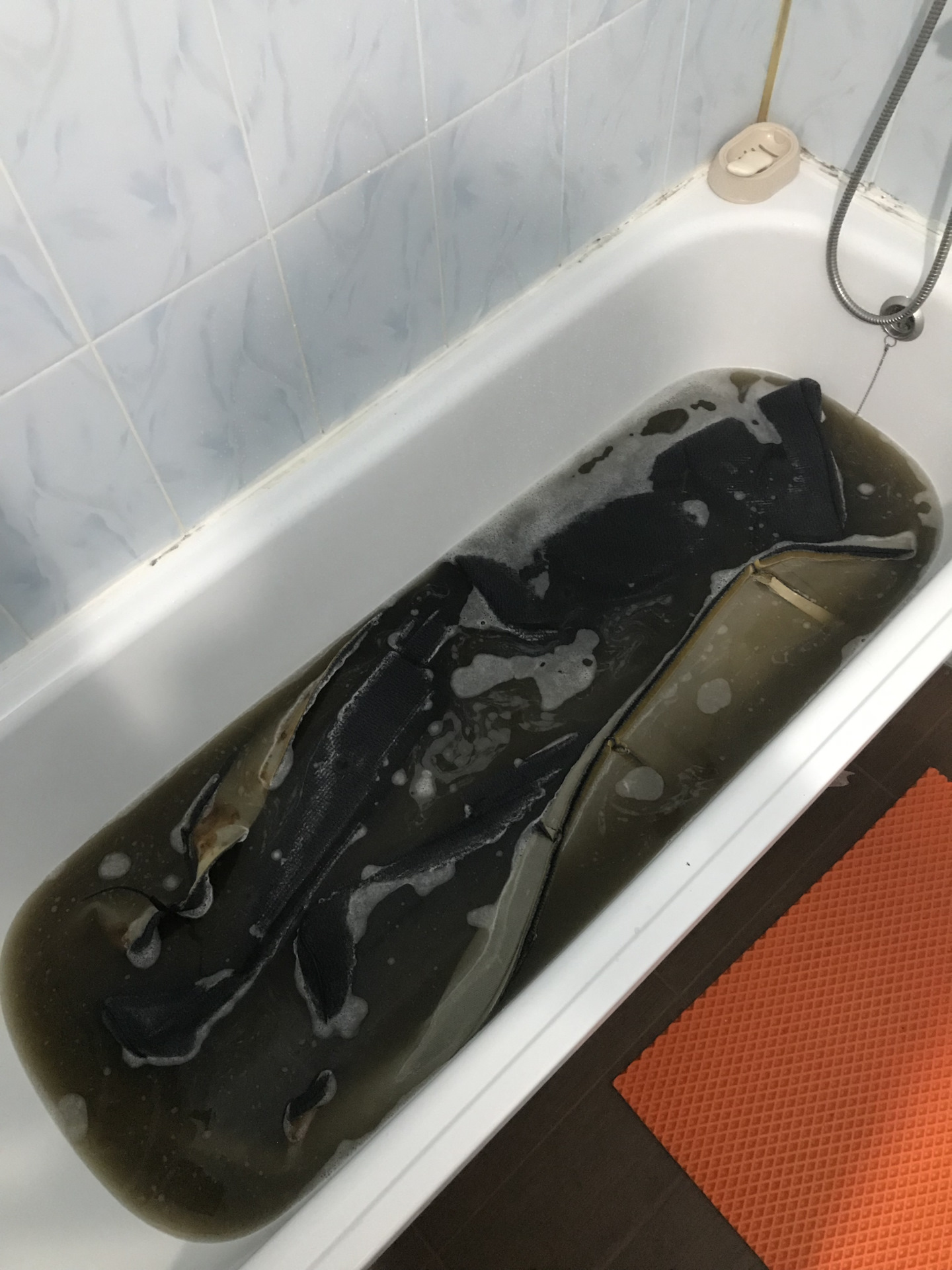

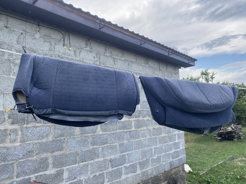

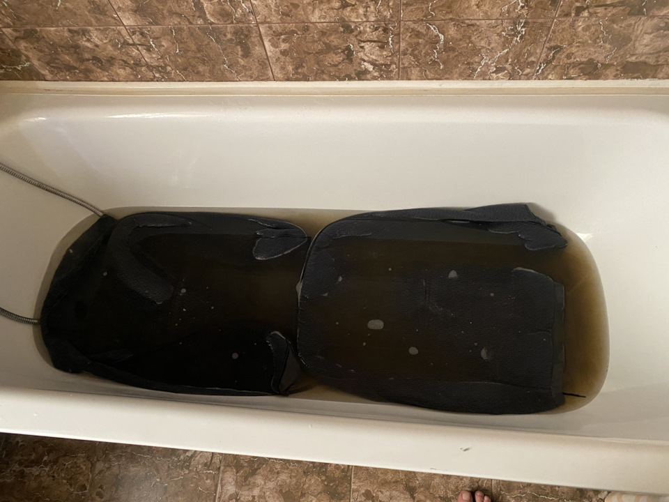

и бессовестно воспользовавшись отсутствием дома уже бывшей девушки, замочил обивки в ванной. в процессе воду менял раза 4, если не больше
а потом закинул в машинку, там раза два они проболтались. для запаху ливанул еще и кондиционер. пока оно второй раз стиралось я уснул и только утром вспомнил, что у меня в стиралке обивки квасятся)

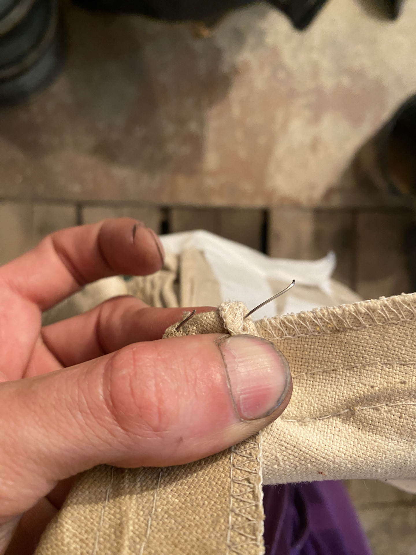

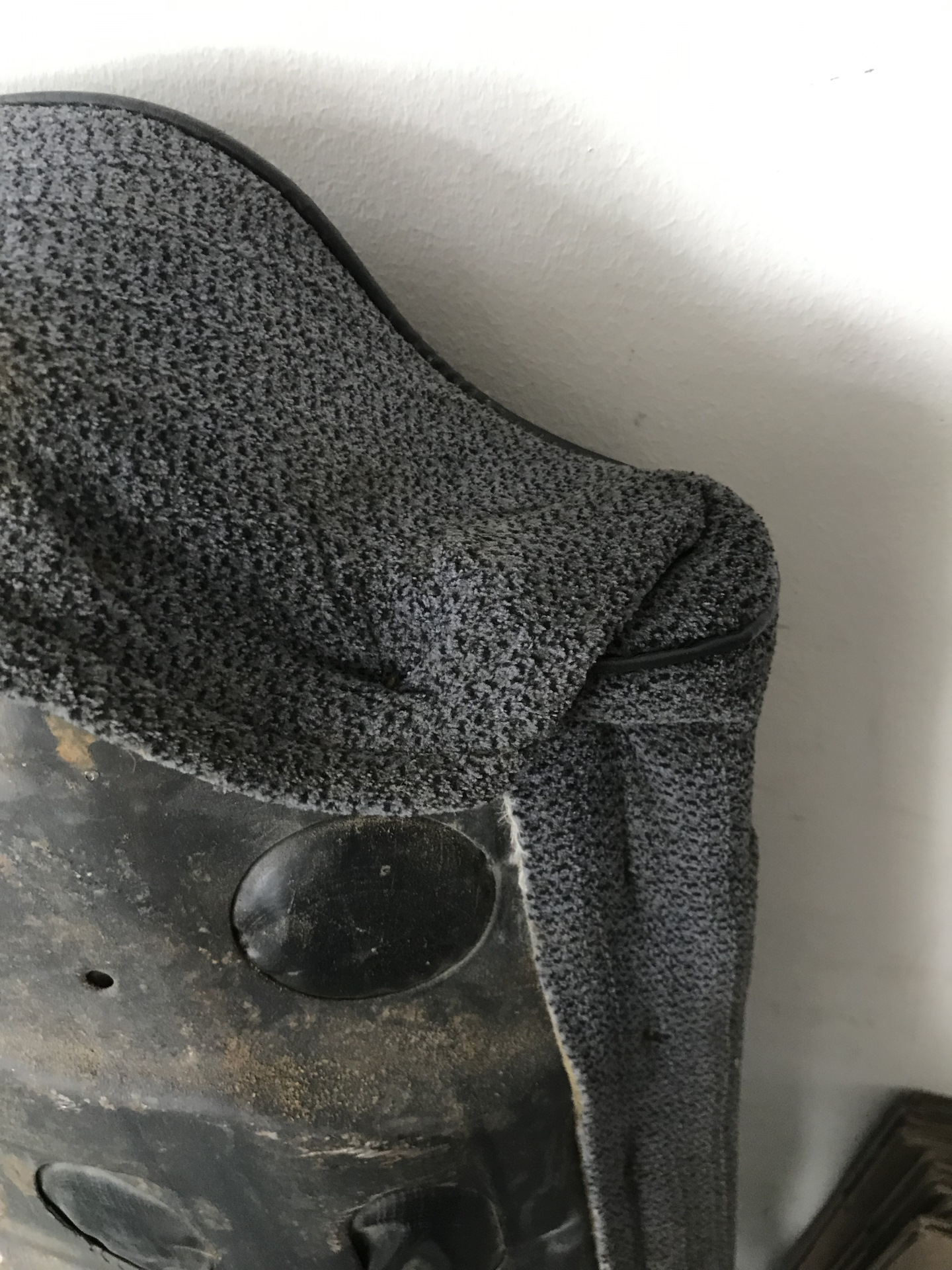

забрал их с собой на работу, там же и натянул на каркасы
вместо металлических скоб пользовал стяжки. не представляю, каким надо быть фокусником, чтобы собирать сиденья на скобах 😁

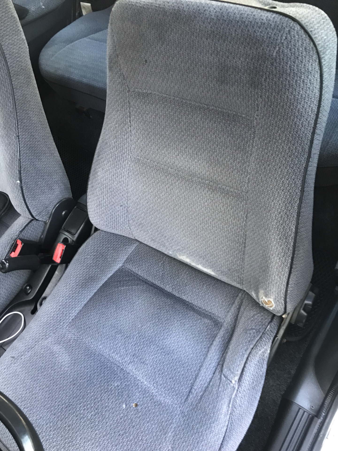

стал дальше разглядывать сидухи — пассажирская еще норм, спасти можно, а водительская вся кривая, порвана и вытерта в щщи. на авито была куплена хорошая обивка за 600 рублей, выстирана и спрятана аж на три месяца.
и сейчас, когда я расстался с девушкой, у меня наконец-то появились время и средства привести машину в порядок, я продолжил начатое
продолжить было решено с пассажирского сиденья, эдакий финт ушами — купленная обивка встанет на него, а заводская обивка пассажирского сиденья встанет на водительское. на том и порешили)

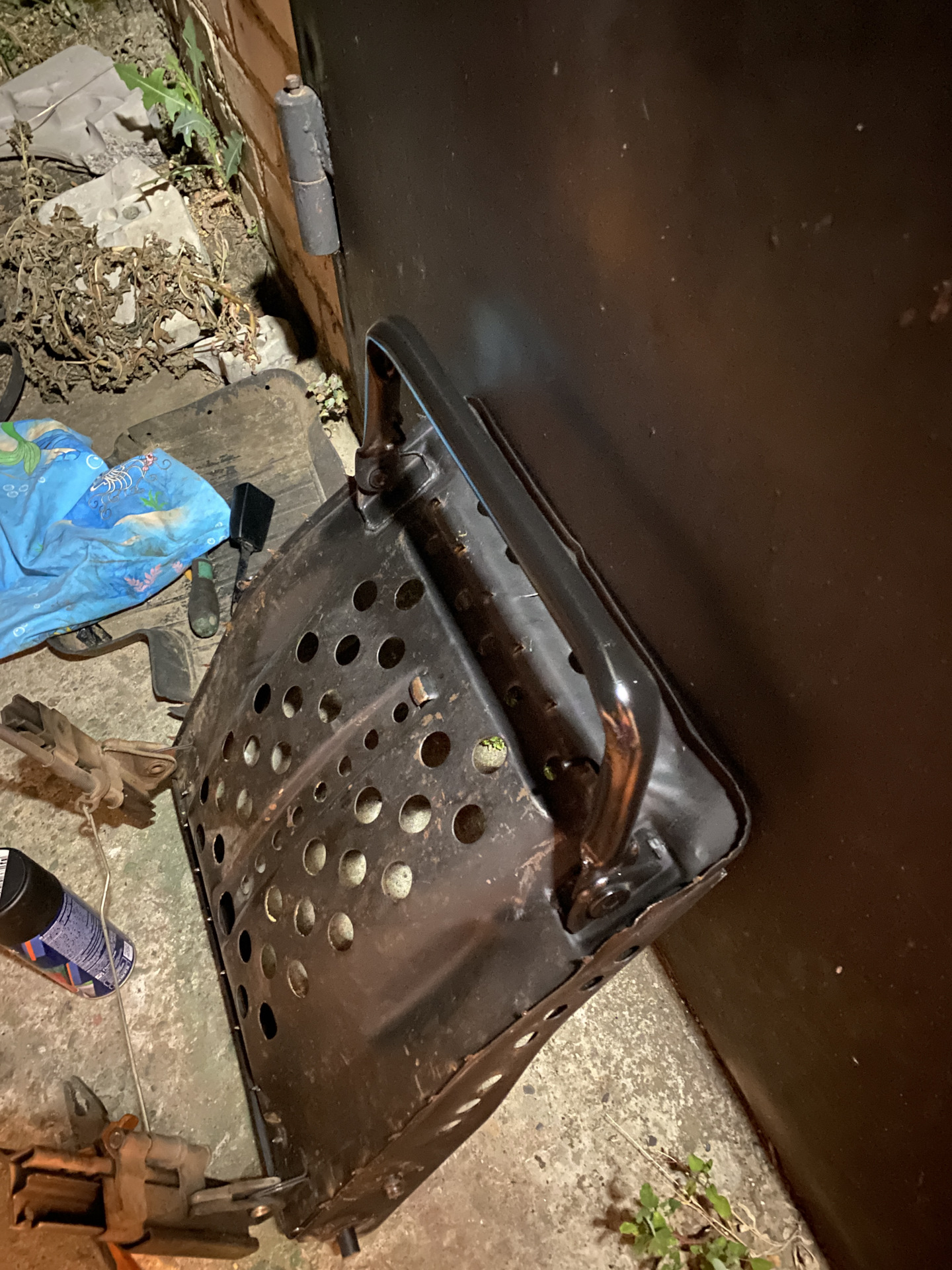

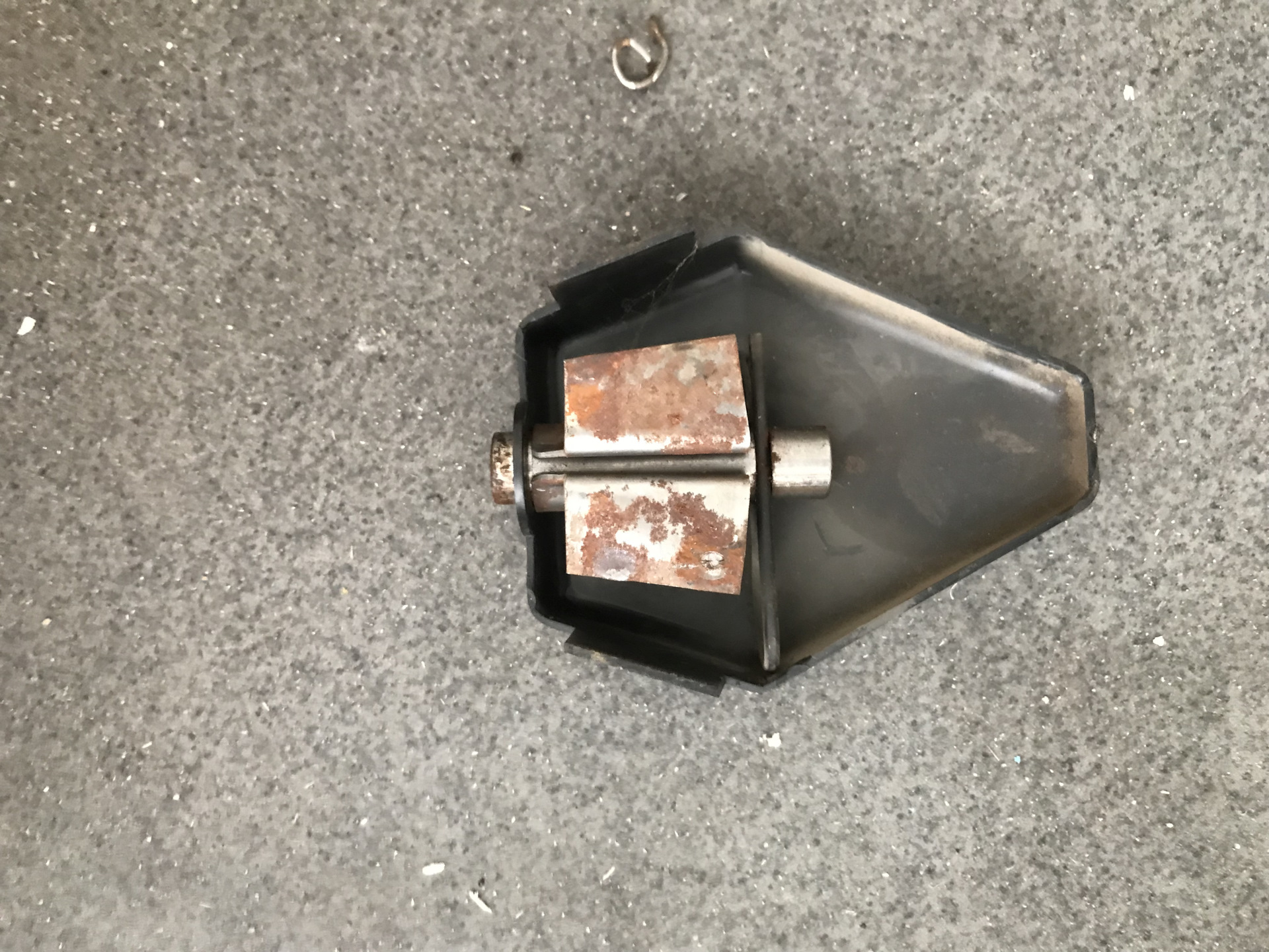

забил бы в голову гвоздь вкрутившему в крепления салазок к полу болты-ешки. сразу же на замену ешкам готовим под восьмую голову труъ-болты.

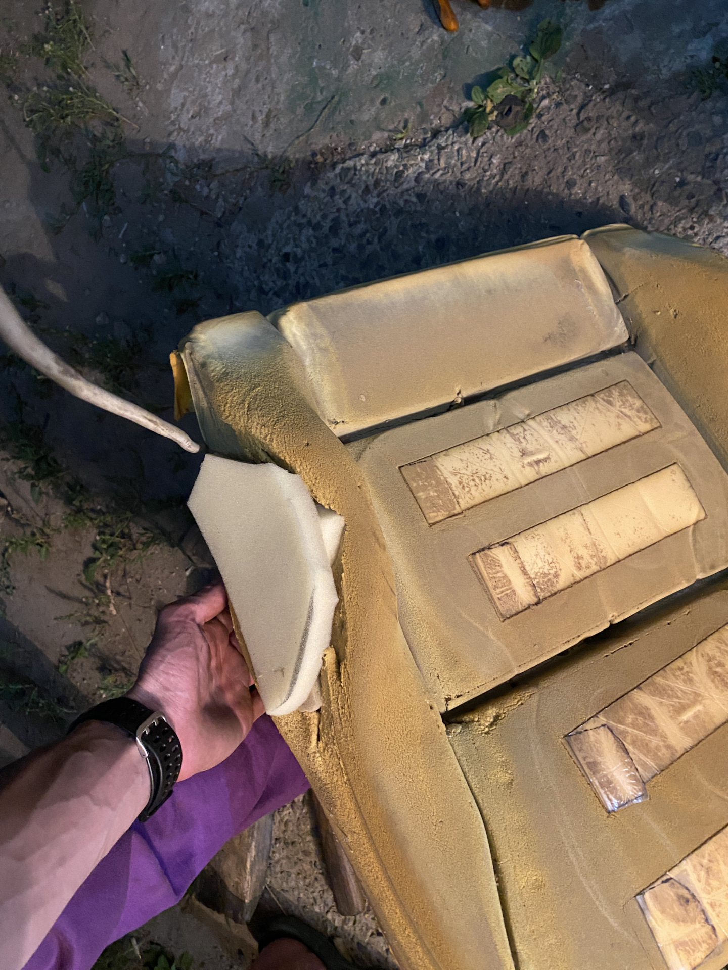

значит распетрушиваем сиденье, на каркасе поджопа простукиваем клепки подвижных элементов, ибо те гремели, чистим и мажем салазки, и видимые глазу металлические элементы красим
подогрев сидений летит на помьё, так как ему хана
да и на кой он нужен в машине с тканевым салоном? лучше вместо кнопок внедрю юсб/тупеси розетки

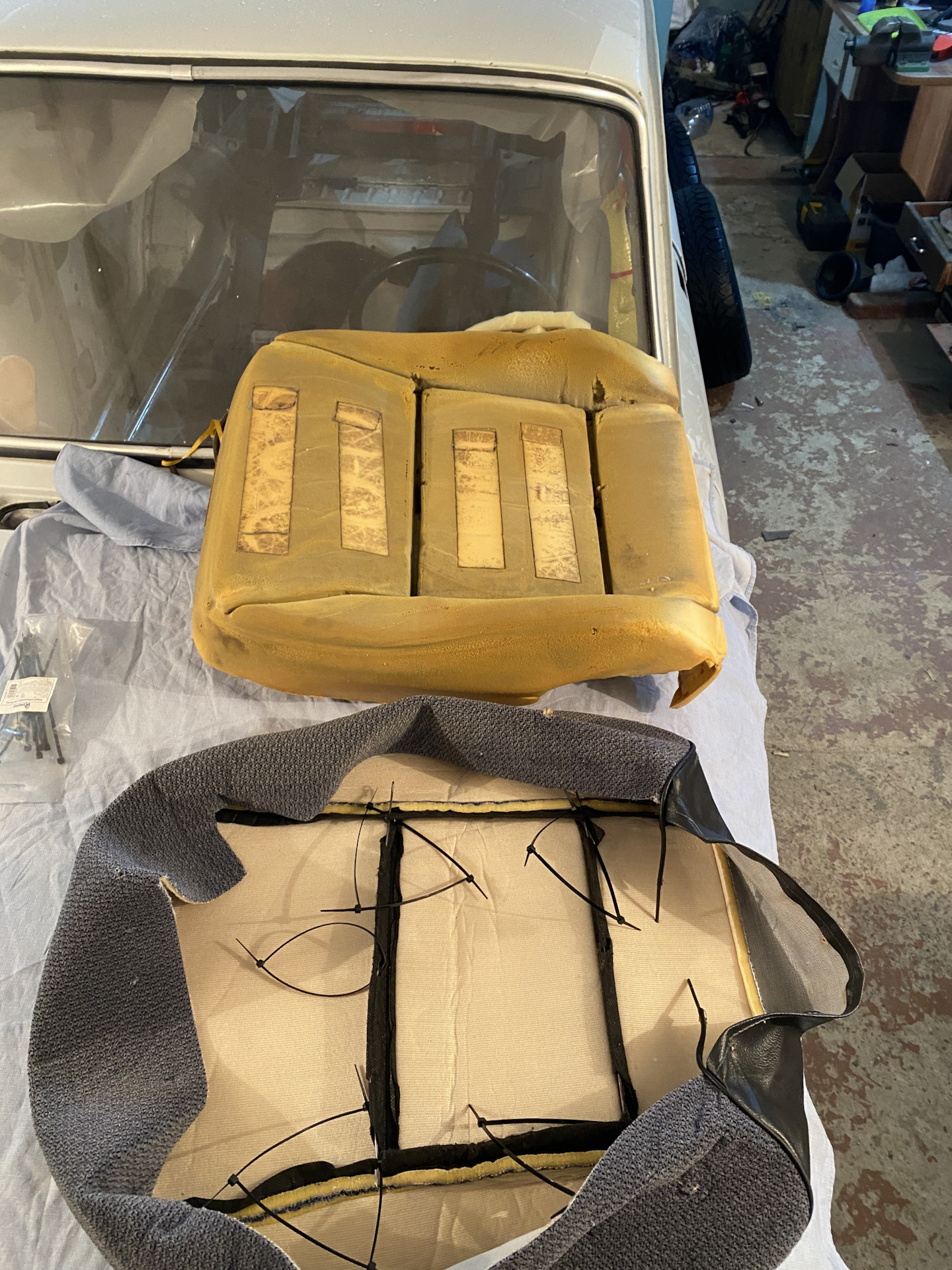

поролон сиденья был немного уныл, но это решилось при помощи куска строительного поролона, ножниц и клея
обивку поджопа на стяжки, замыкаются они на каркасе — чтоб посильнее натянуть.
ну а со спинкой вообще было изи)

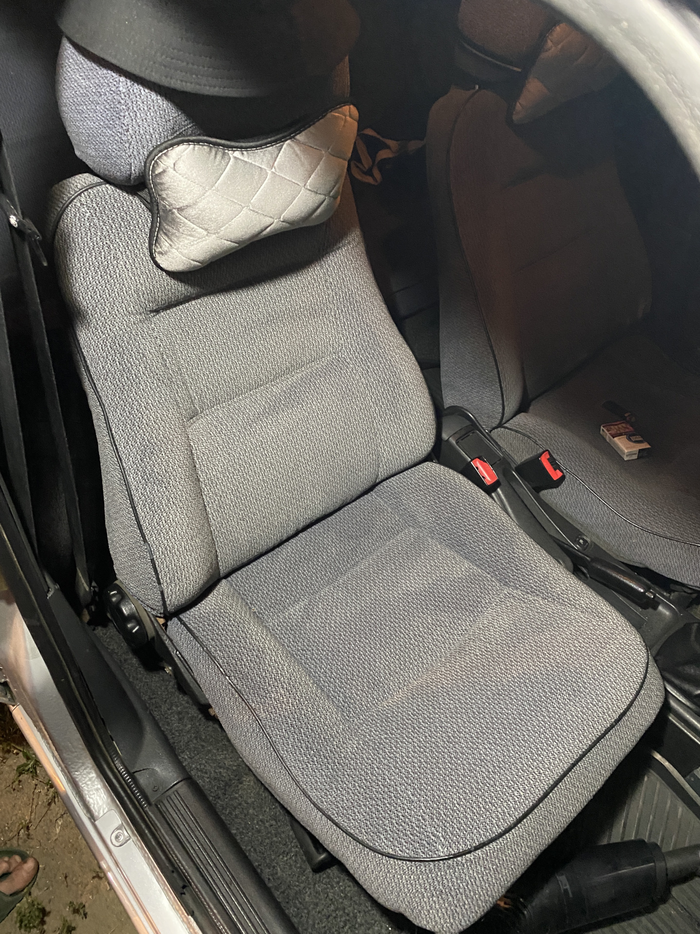

по итогу вот) мне нравится, каждый раз возбуждаюсь, когда вижу результат)
а когда сел посидеть — просто неистово кайфанул)) мягенько, удобно, ведь теперь есть ярко выраженный поясничный упор и пахнет кондиционером для белья) в общем одни эмоции)
но все положительные эмоции перечеркивает состояние водительского сиденья. там простой стиркой, по всей видимости, не отделаться…

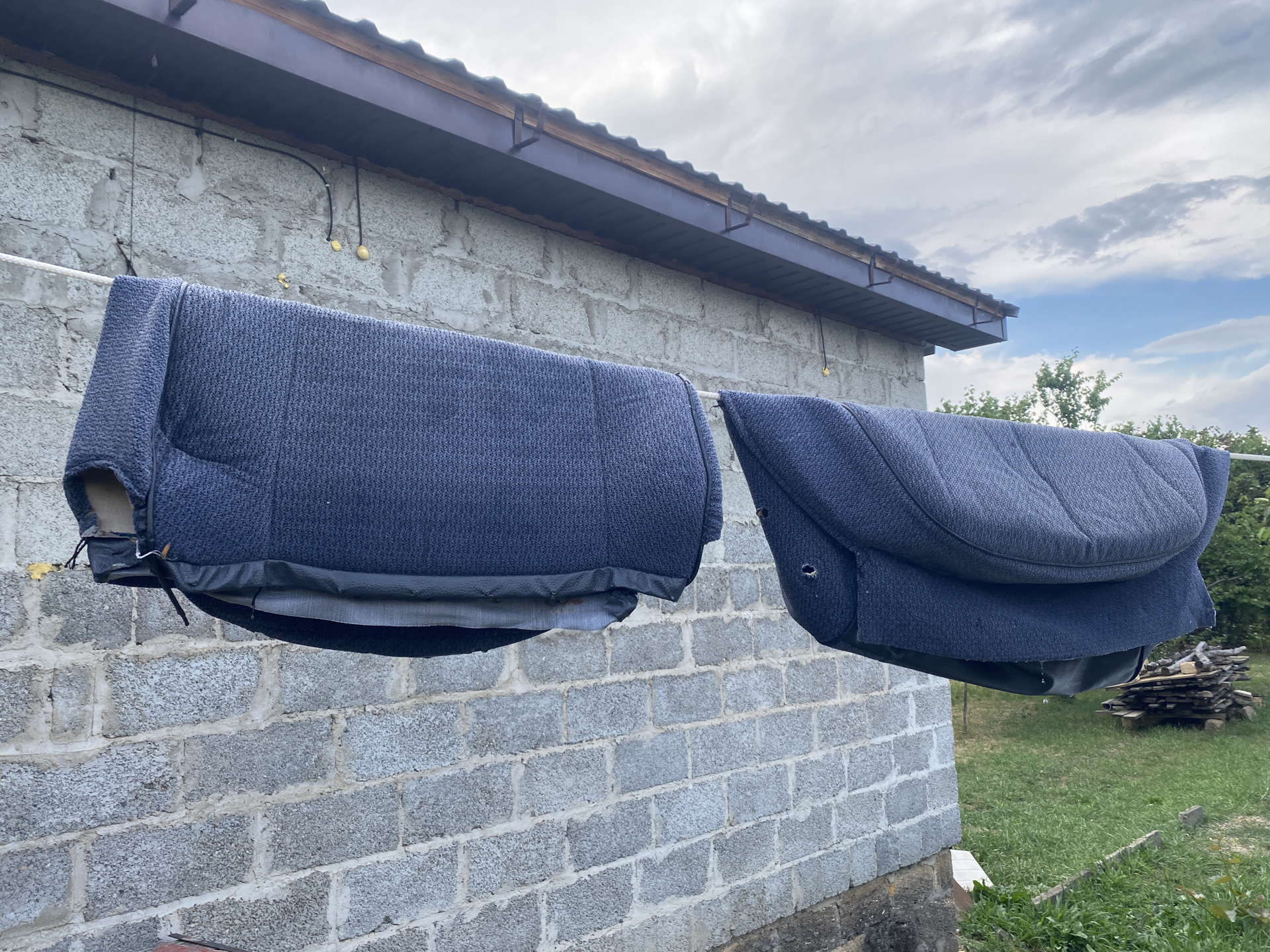

ну и как известно — большое дело начинается с малого) поэтому снятые с пассажирского сиденья обивки я повез до бати, там их замочил в ванне
а потом чистил щеткой, менял воду, чистил щеткой, менял воду… в общем пока вода не стала околопрозрачной мусолил их

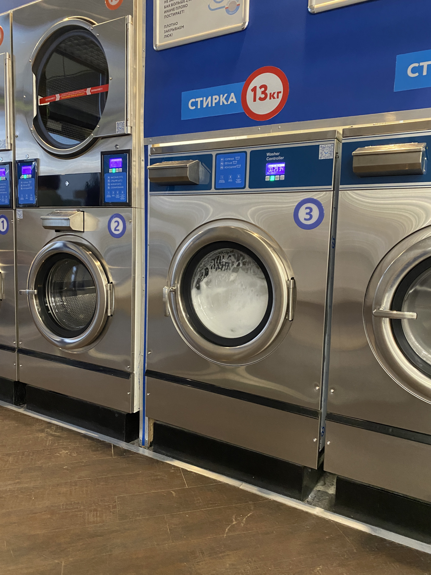

вы думаете это все? конечно же нет) вспомнил, что существуют прачечные, собственно туда и направился. быть может я и дома постирал бы, но мама заругает)
40 минут стирки, 15 сушки ииииии…
