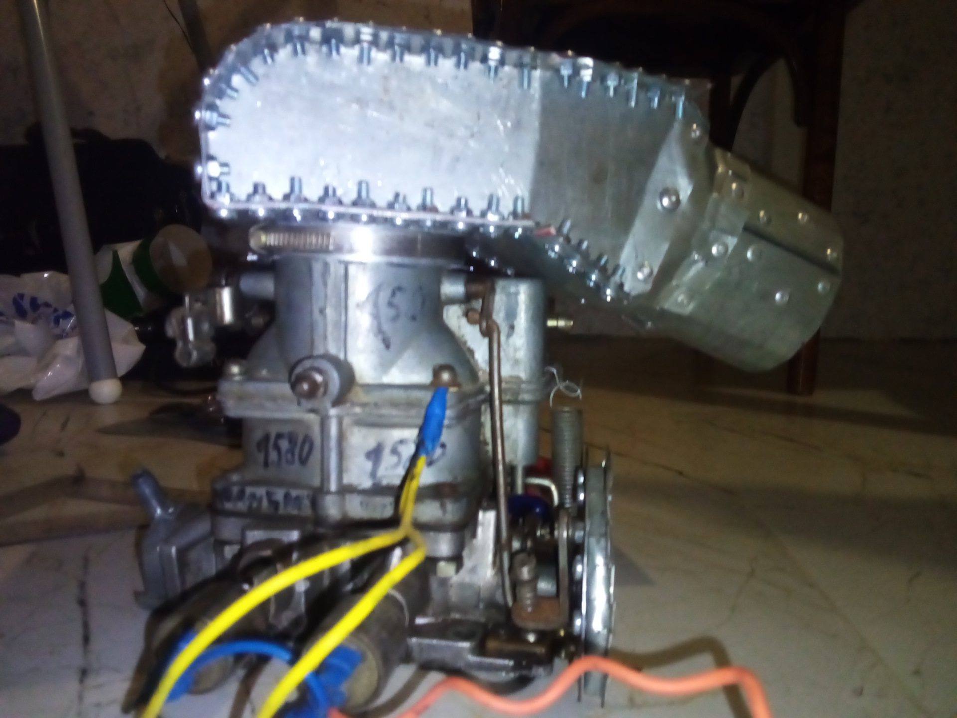

В самое ближайшее время надеюсь опробовать к-88, все никак не выберу подходящего свободного времени. Но впереди волшебное время под названием отпуск, а значит, к-88 на моем моторе быть! Он, к слову в редкой версии с электроклапанами холостого хода. На настоящее время для его установки изготовлены все требуемые детали.
Но тем не менее, пока трудится собранный собственноручно ДААЗ с хитрым воздушным уголком, он также дает улучшение наполнения цилиндров воздухом.
Сам карбюратор дааз, установка
www.drive2.ru/l/582481679051065126/
Доработка по Агафону
www.drive2.ru/l/594912757514525165/
Самодельный уголок
www.drive2.ru/l/608287491832682298/

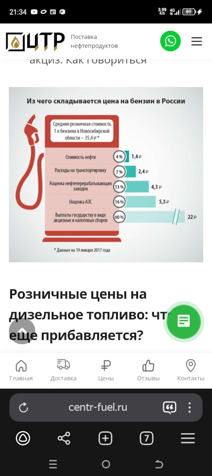

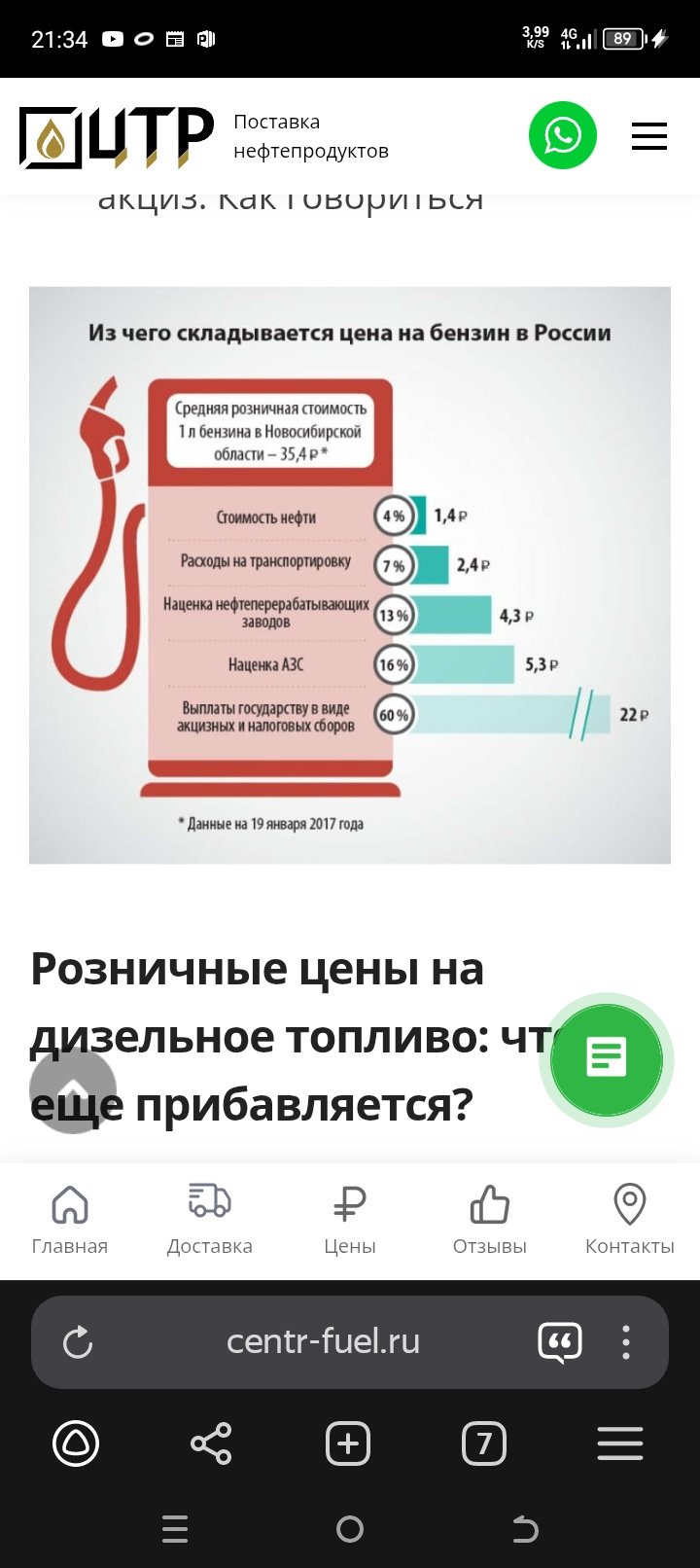

Дизельное топливо вообще-то значительно дешевле по себестоимости, чем бензин, это я как химик-технолог точно знаю. А что мы имеем на деле? Литр дизтоплива дороже 95-го. А я помню времена, когда солярка была дешевле 76-го, хотя я ещё и не старый вовсе. А все оттого, что есть жадность компаний, которые принадлежат не государству, а частным лицам…
Такой ты наивный насчет компаний. Загугли из чего складывается цена. Там процентов 30 реальная стоимость, остальное все хотелки государства.
Я знаю из чего складывается своимость нефтепродуктов. Все эти надбавки лишь увеличивают стоимость, и по логике, это должно быть пропорционально. То есть, бензин в розницу дороже солярки. А у нас наоборот. Просто дизельных машин много, надо же подоить их владельцев
