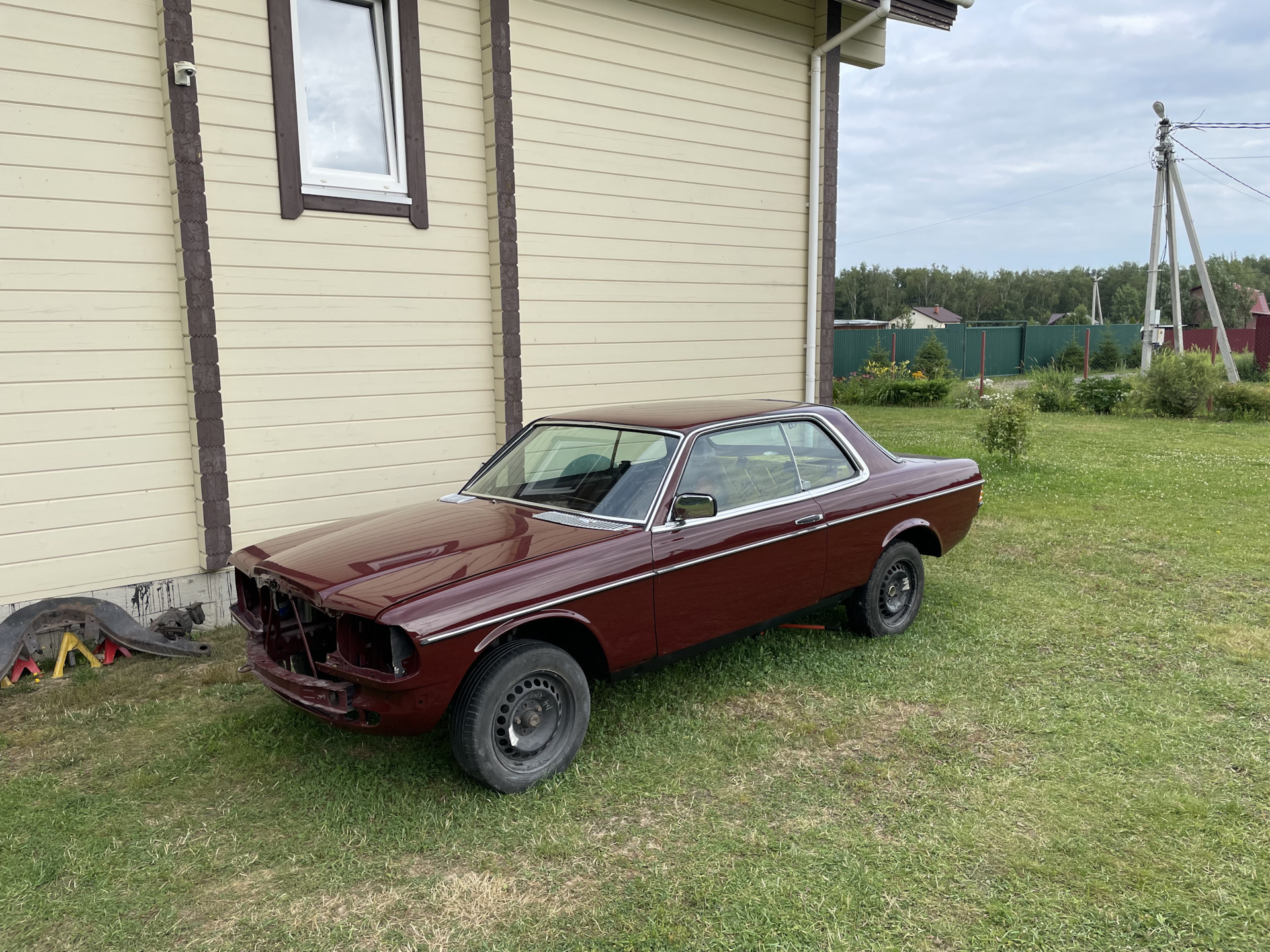

Всем привет.
Предпоследний день моей трудовой вахты моего отпуска. Для начала пара утренних фоточек )

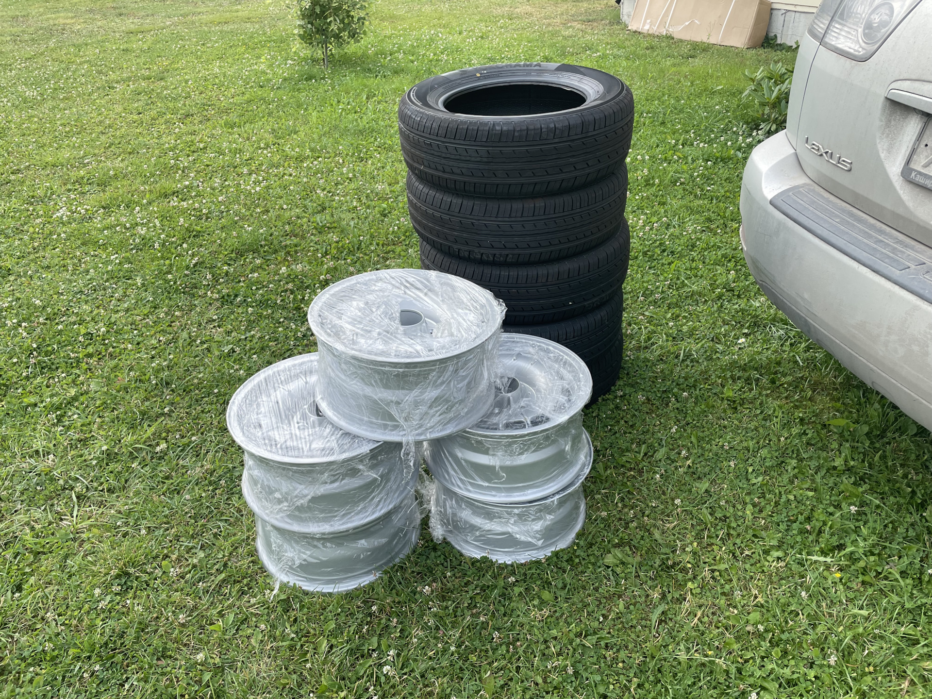

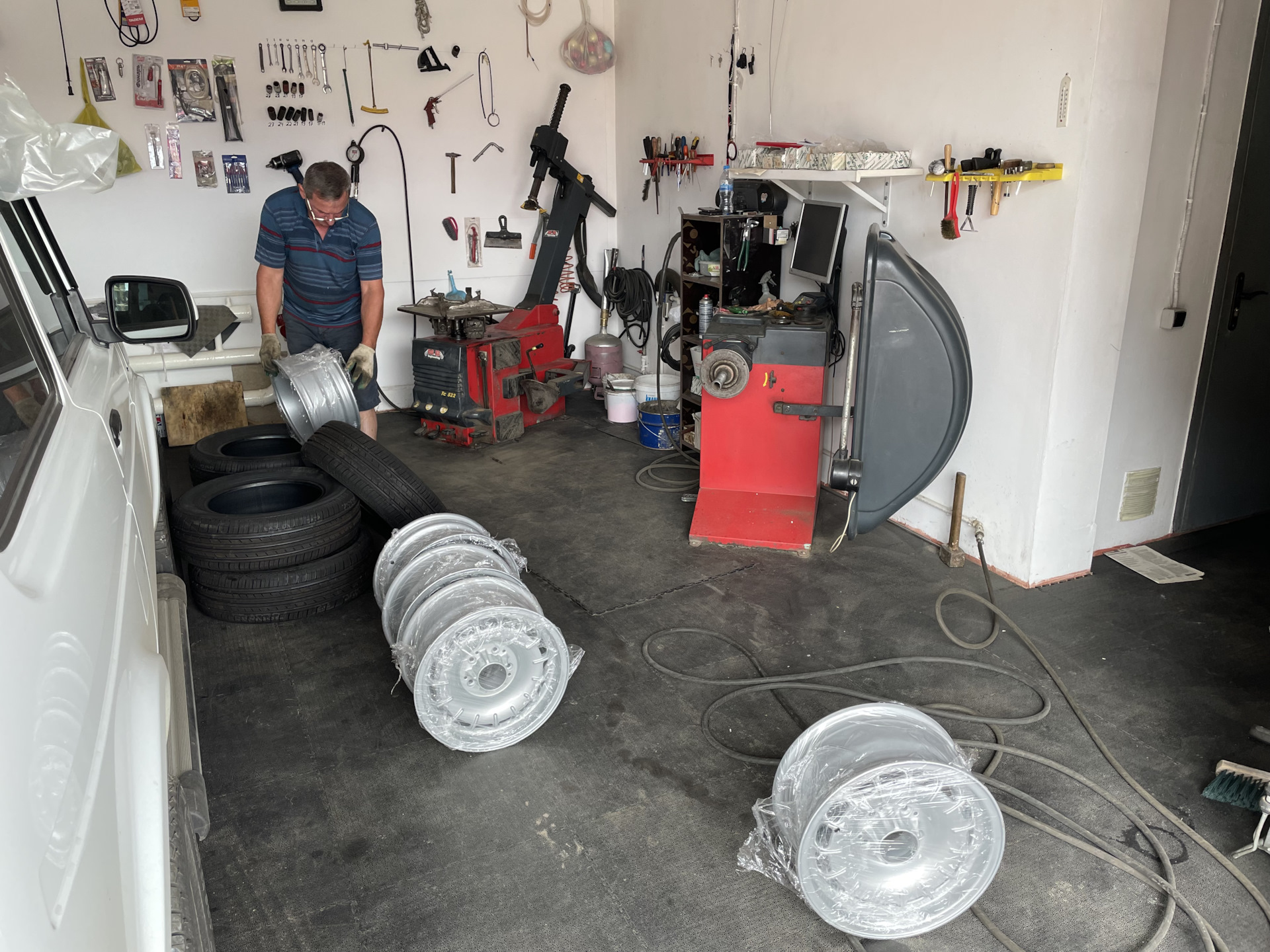

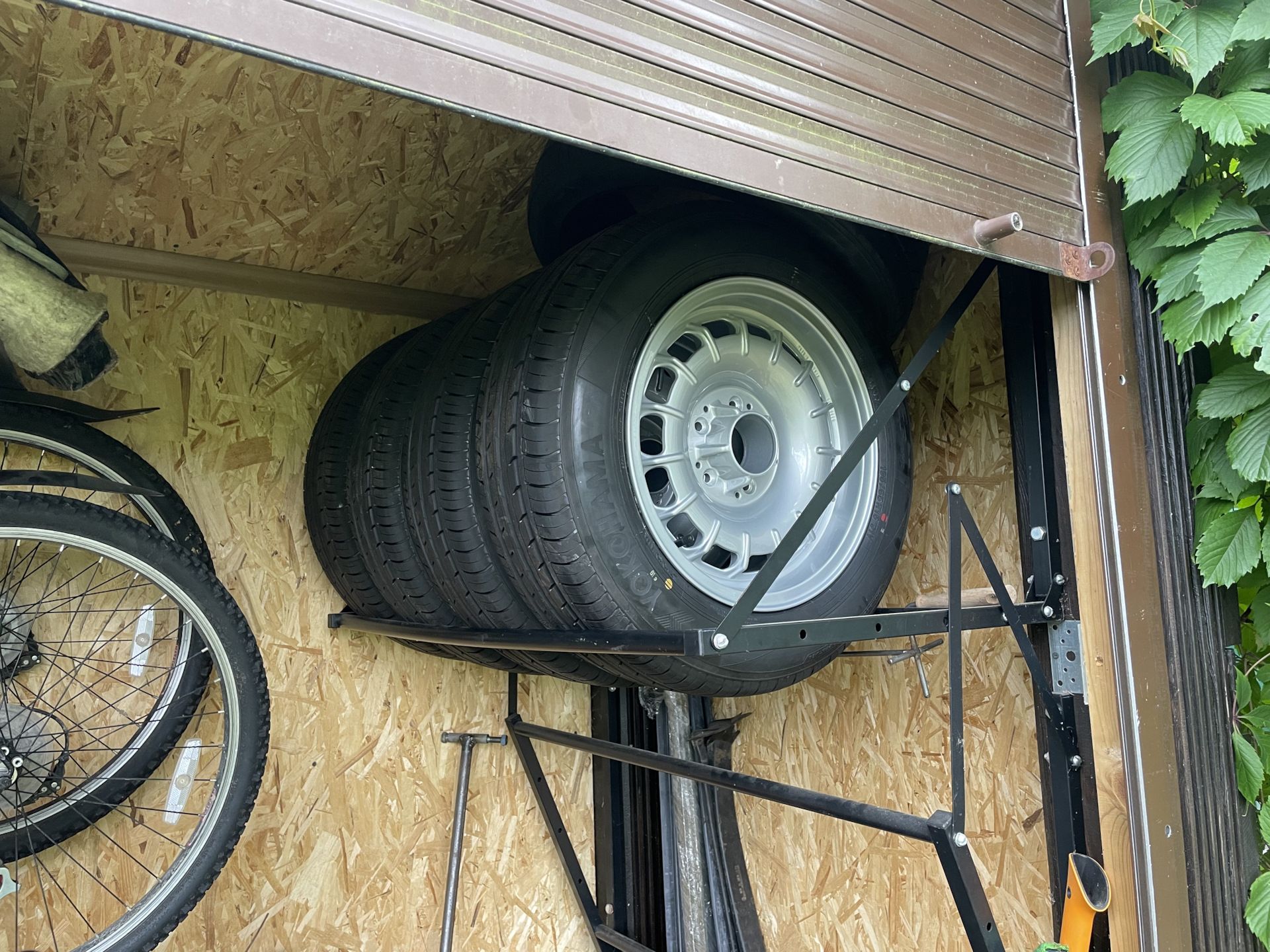

А потом я собрался ехать в шиномонтаж!
Не знаю как у кого, а у нас в посёлке есть славный человек Георгий. И у него есть шиномонтажные примочки. Он живёт от меня считай через улицу, вот значит я к нему и езжу!

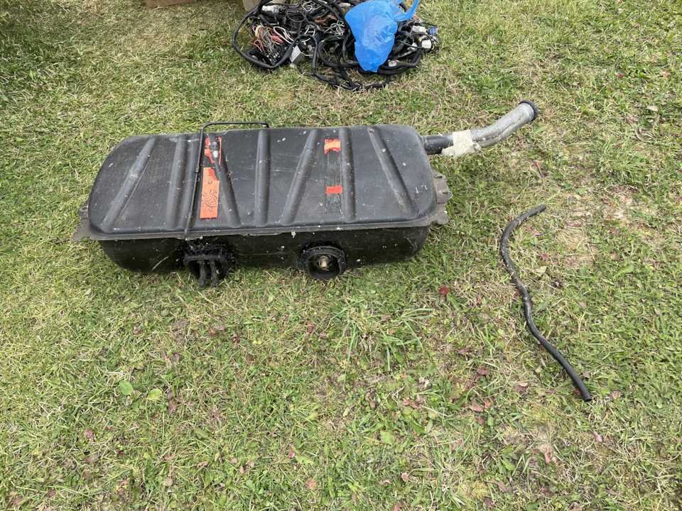

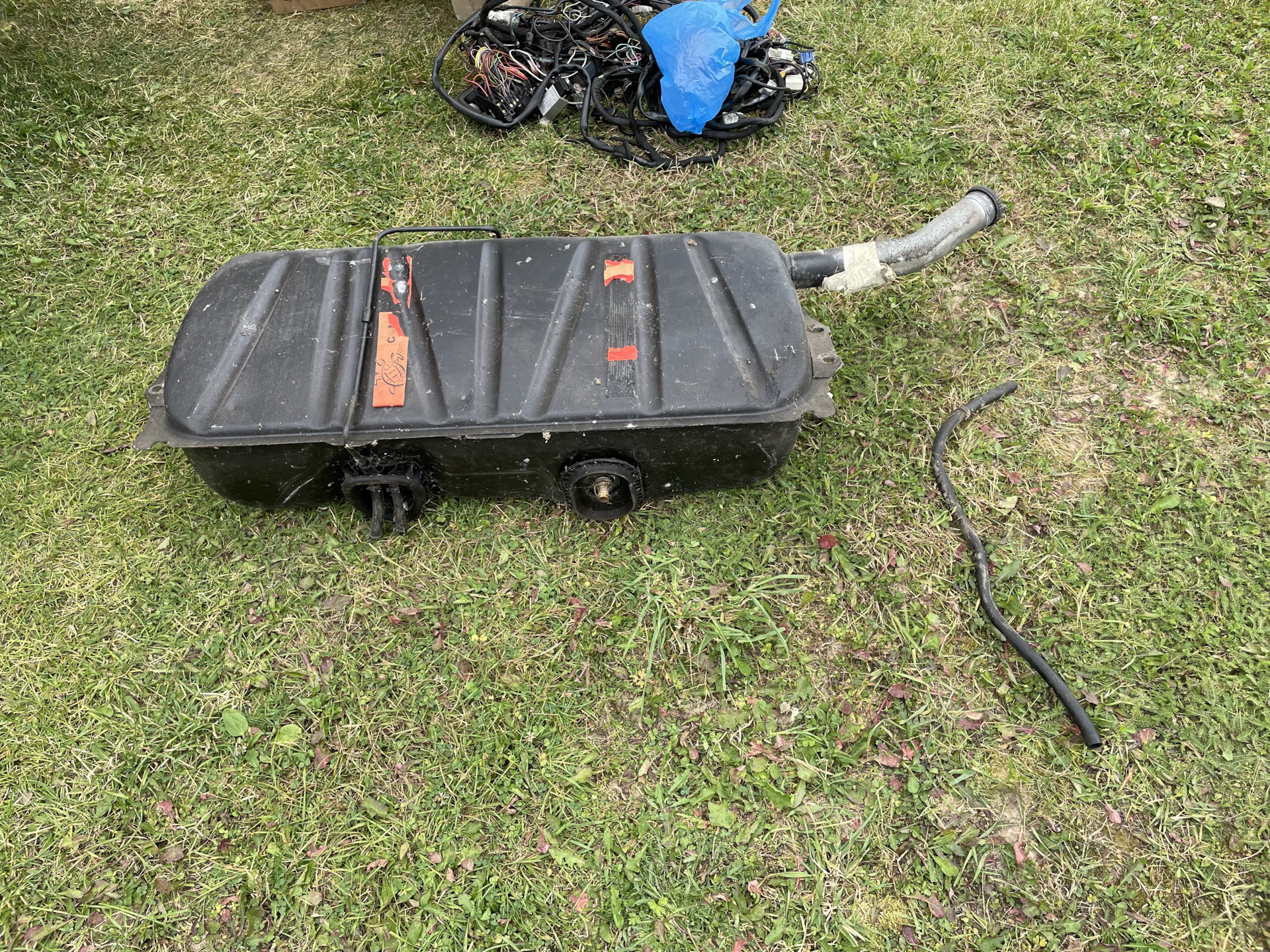

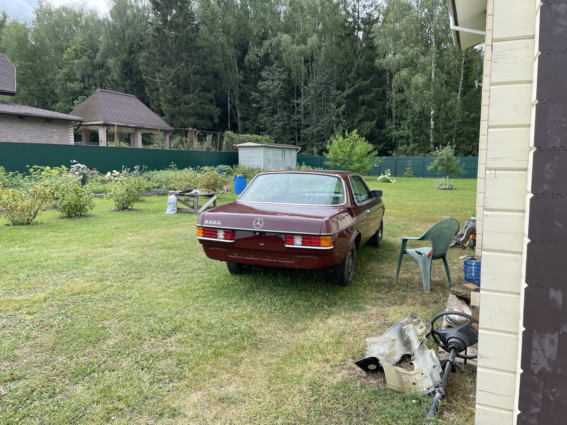

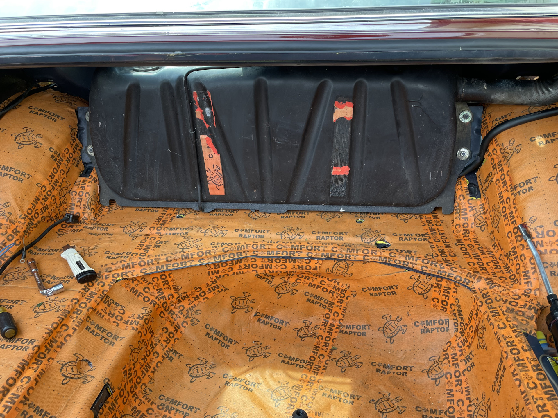

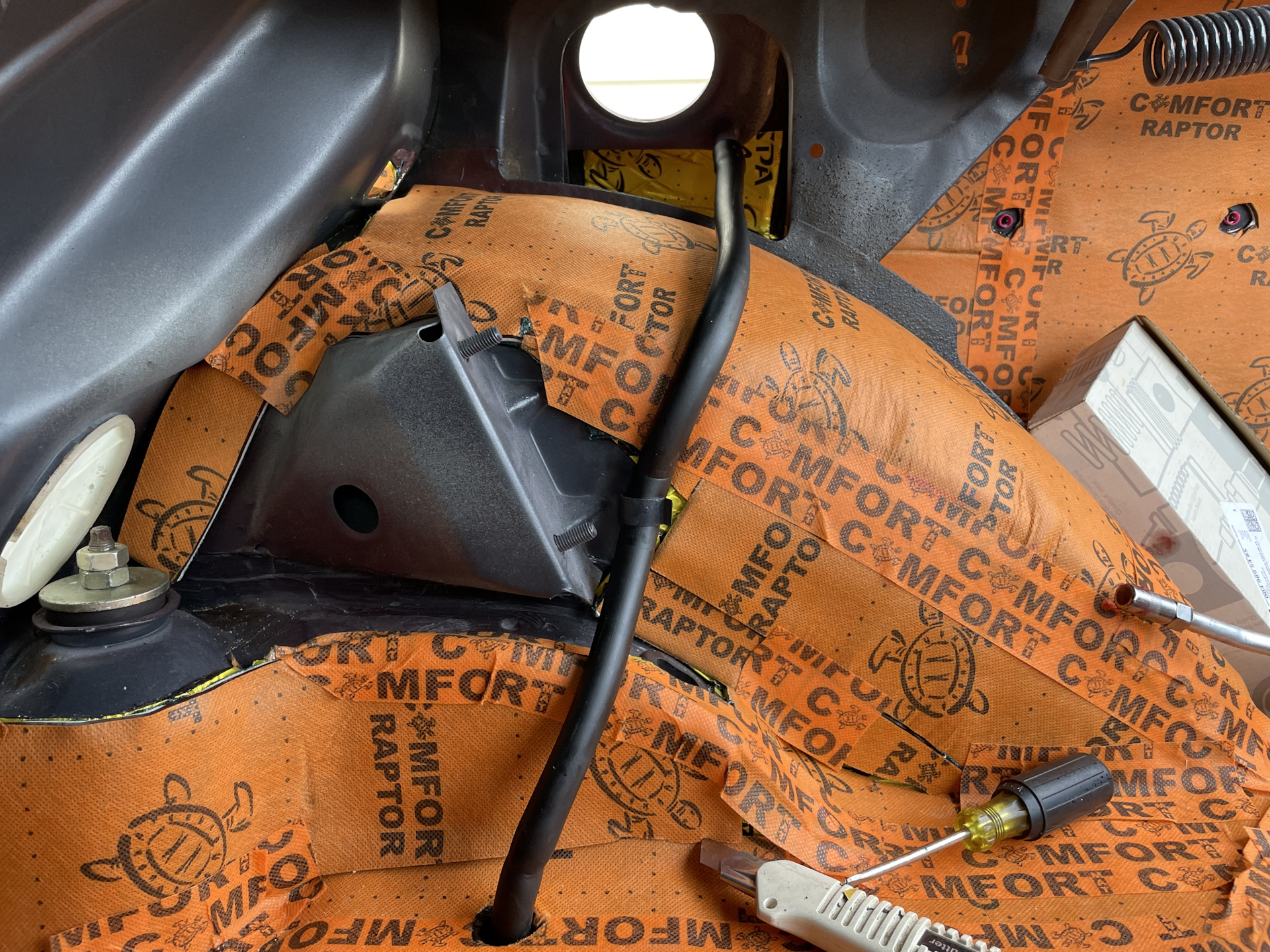

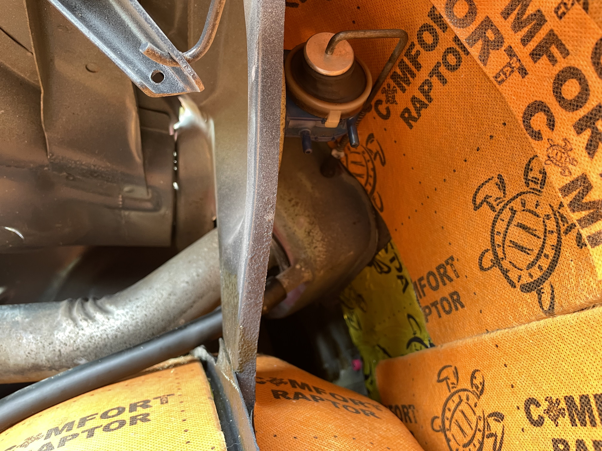

Отдал колёса, приехал на участок и достал бензобак 😁

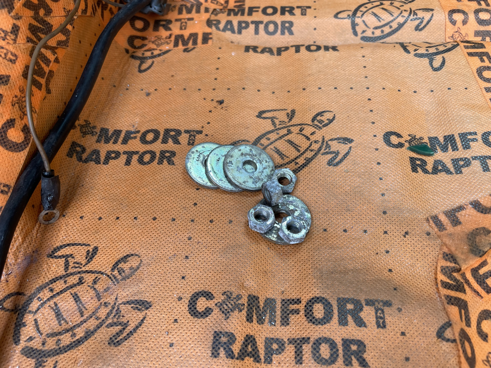

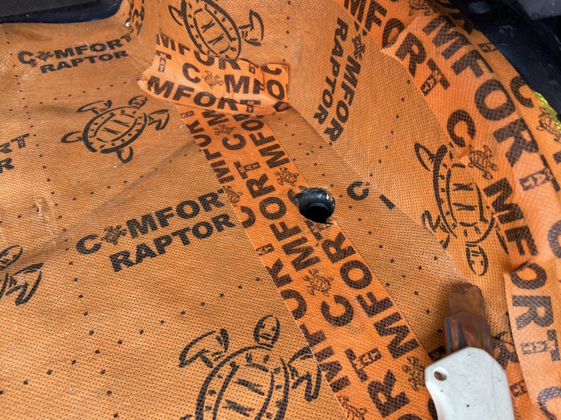

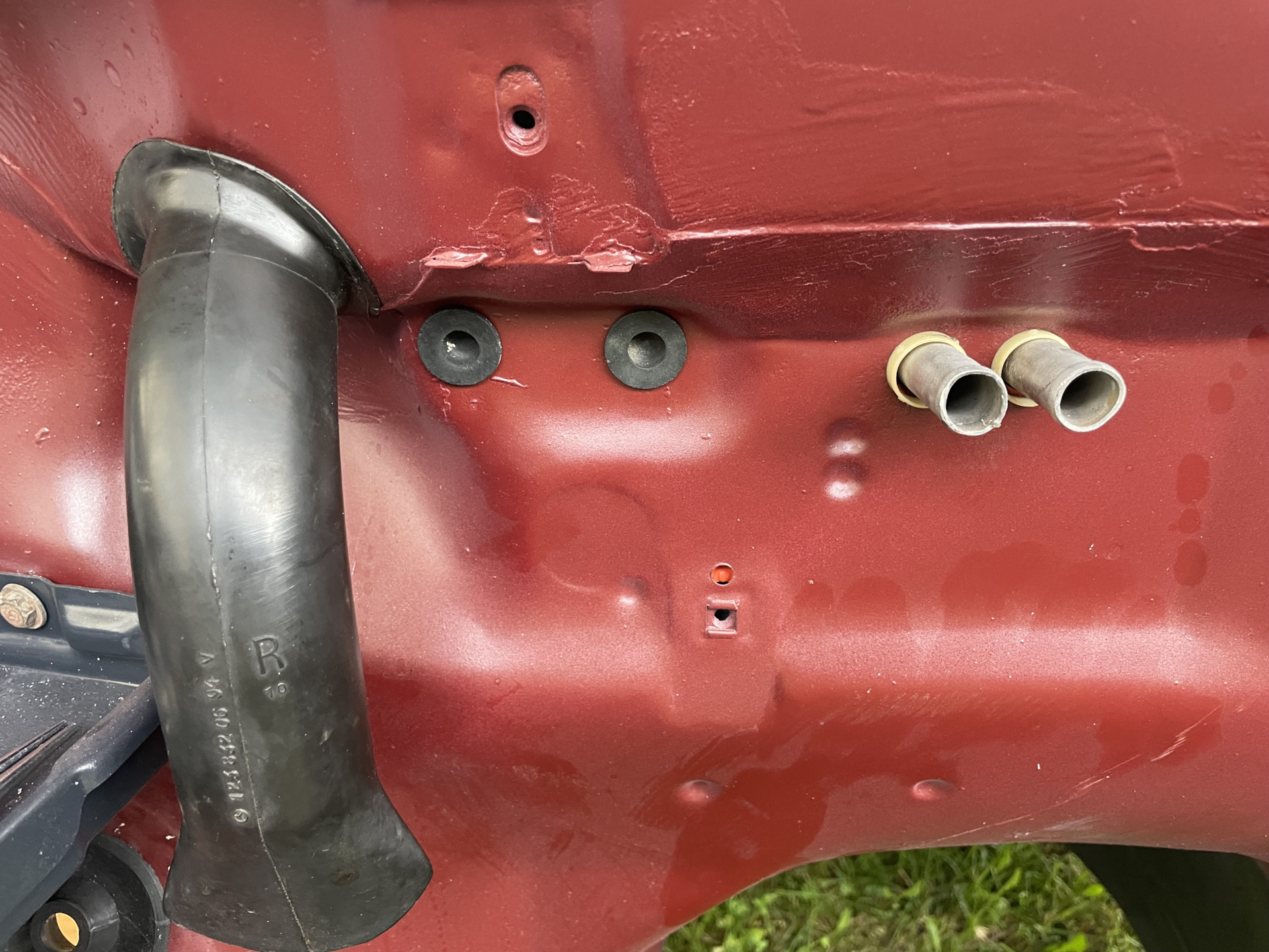

Гайки и шайбы для установки, там же по соседству ещё была и трубка дренажа лючка бензобака.

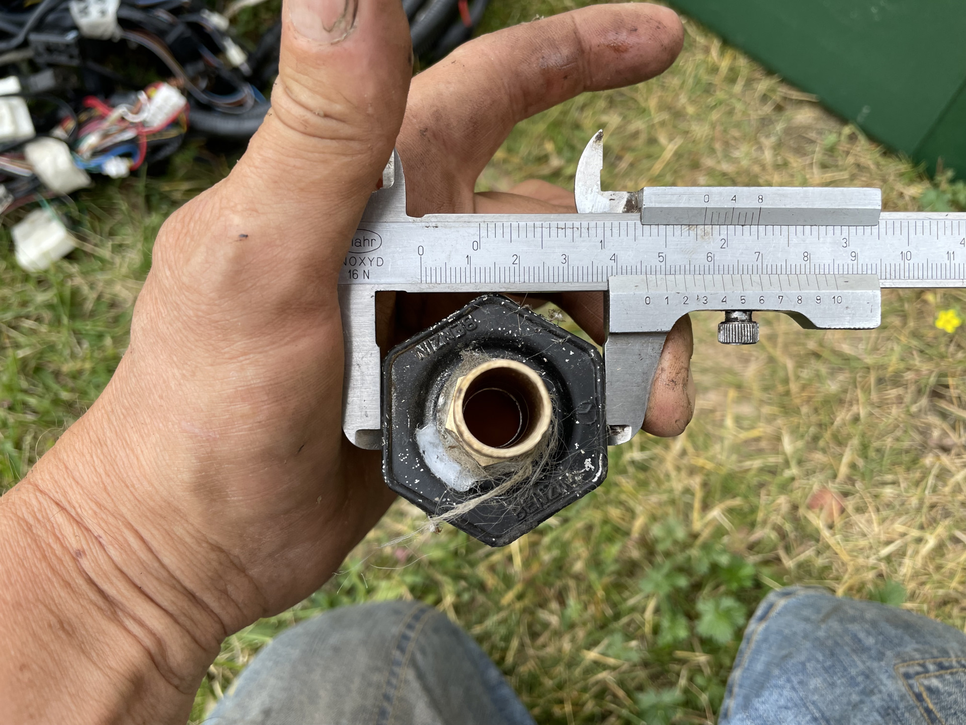

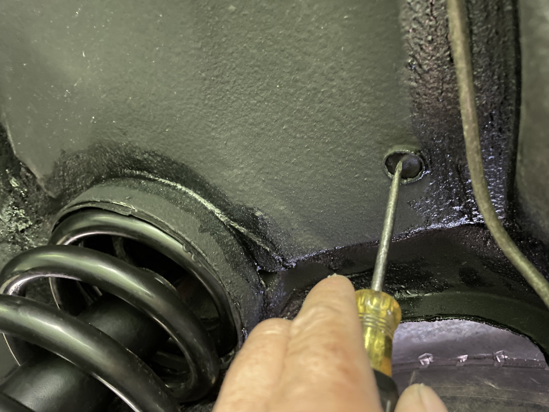

Отверстие под этот шланг оказалось заклеено шумкой, поэтому лезу под машину и обозначаю отверстие отвёрткой и уже затем вырезаю его
Шланг на месте!

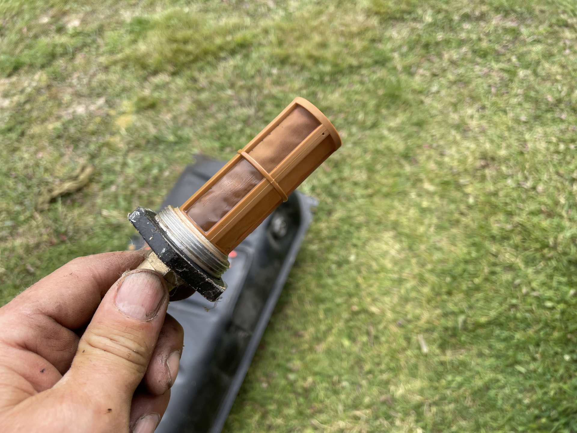

Вспомнил о фильтре грубой очистки. Выкрутил его, а он вообще норм 🤣
Для тех кто не в курсе, вот размер необходимого для его отворачивания ключа.
Бак на месте.

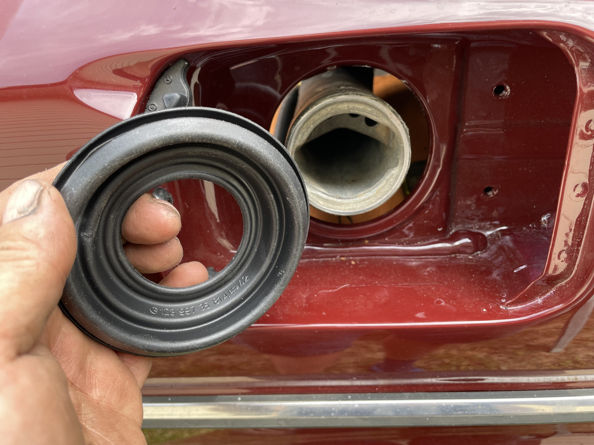

Ставим кольцо на горловину бака.

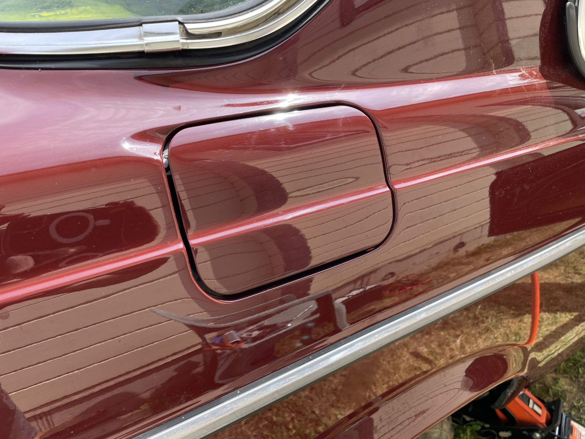

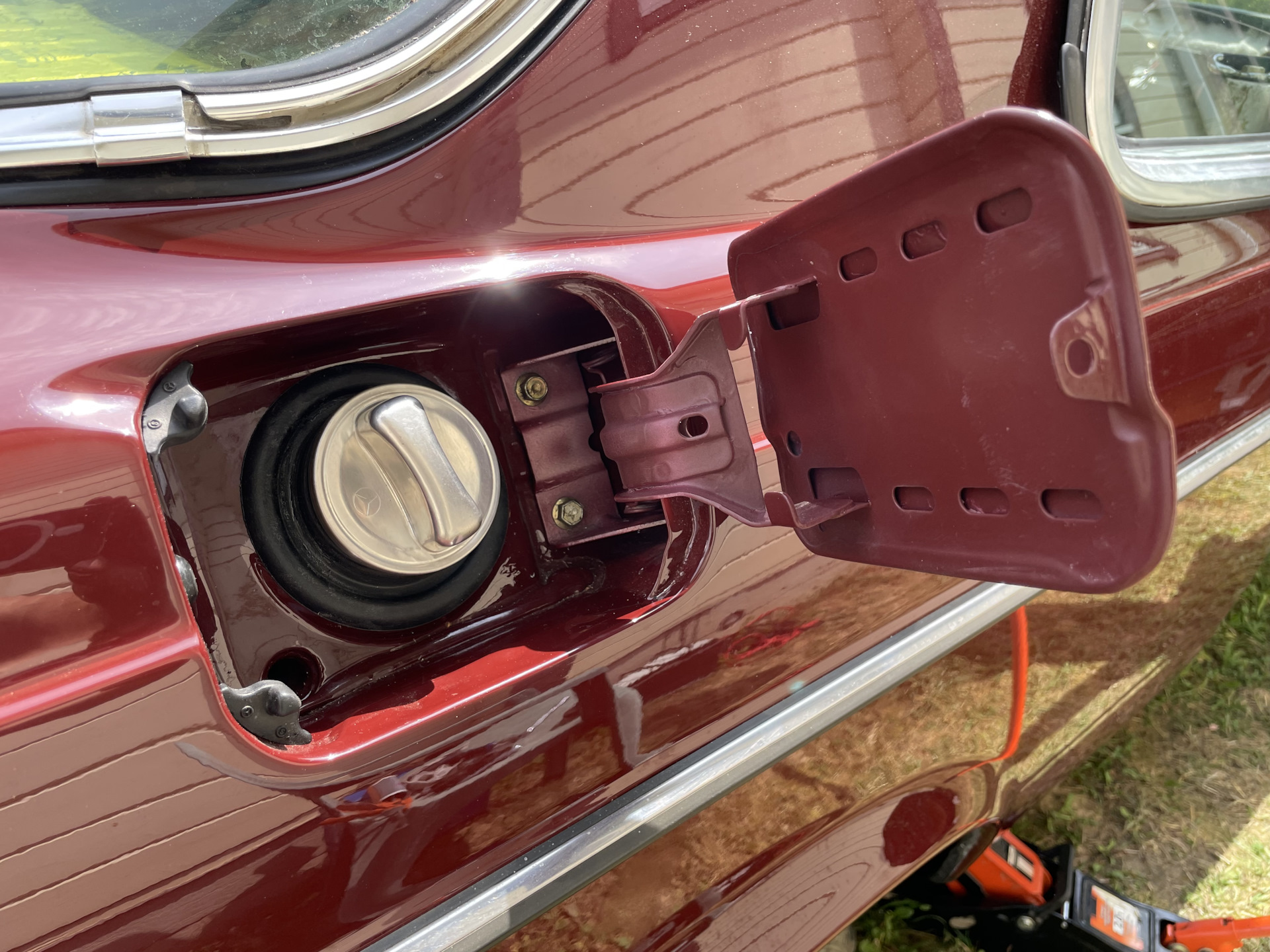

Прикручиваю и регулирую крышку лючка бензобака, одеваю блестящую пробку!

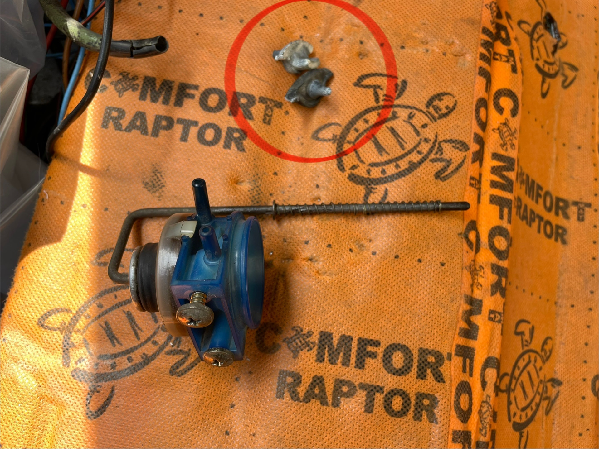

Далее нахожу запорный механизм лючка. Вместе с ним лежали старые демпферы крышки. По состоянию три раза себя похвалил, что нашёл по сути новые 👍🏻
Ставлю активатор на место 😉

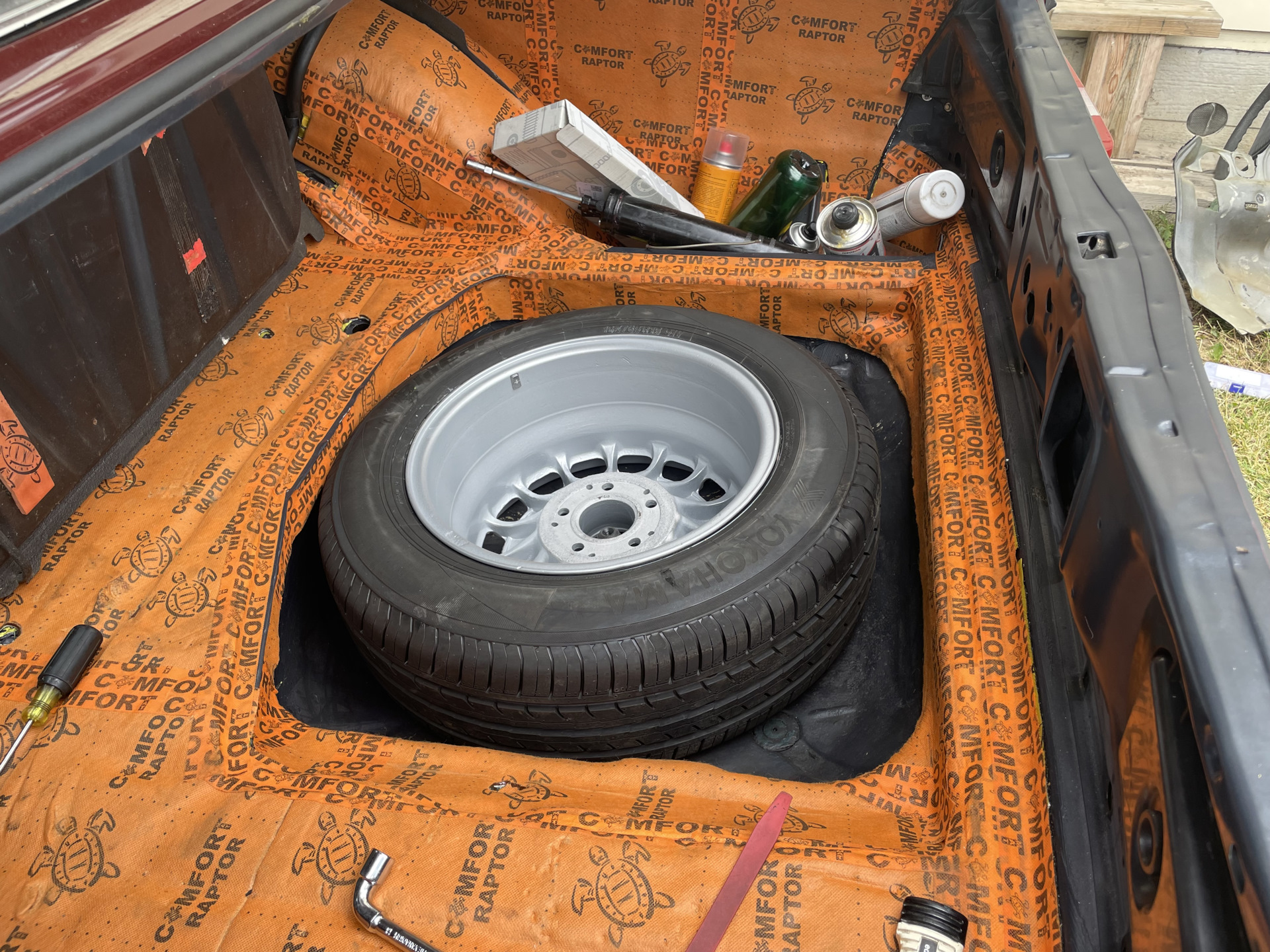

Расшумливаю нишу запасного колеса, что бы выиграть немного места по высоте!

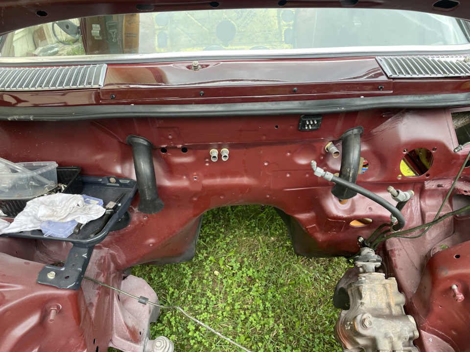

Нахожу и ставлю на место резиновые водоотводы

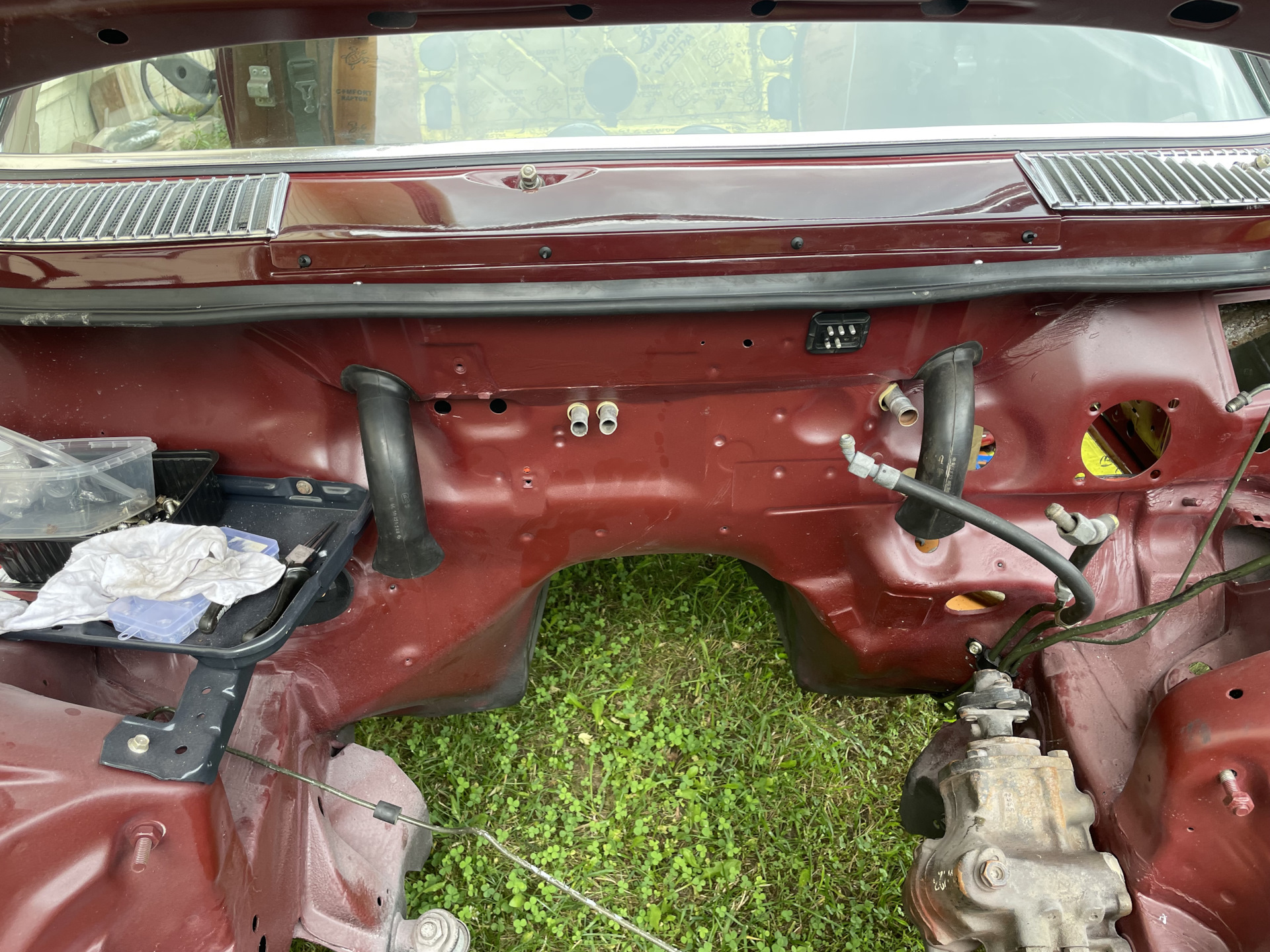

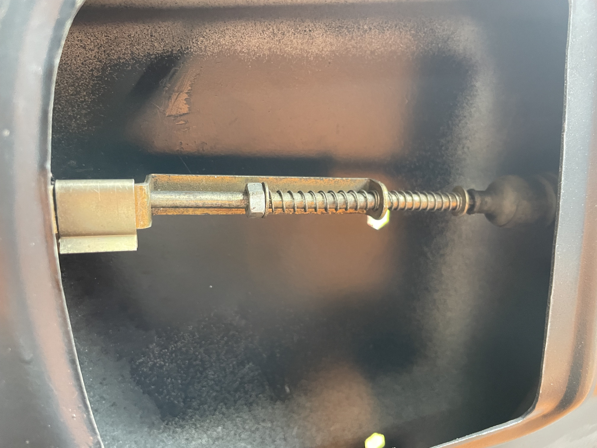

Заглушки тросиков печки

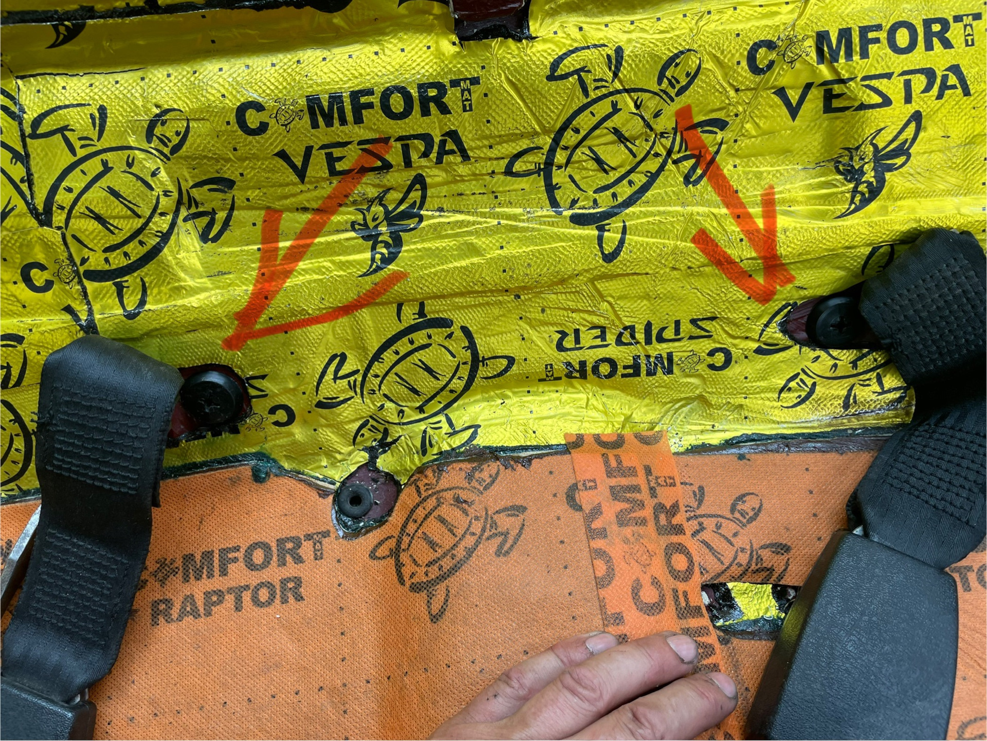

Заглушки неиспользованных отверстий ремней безопасности

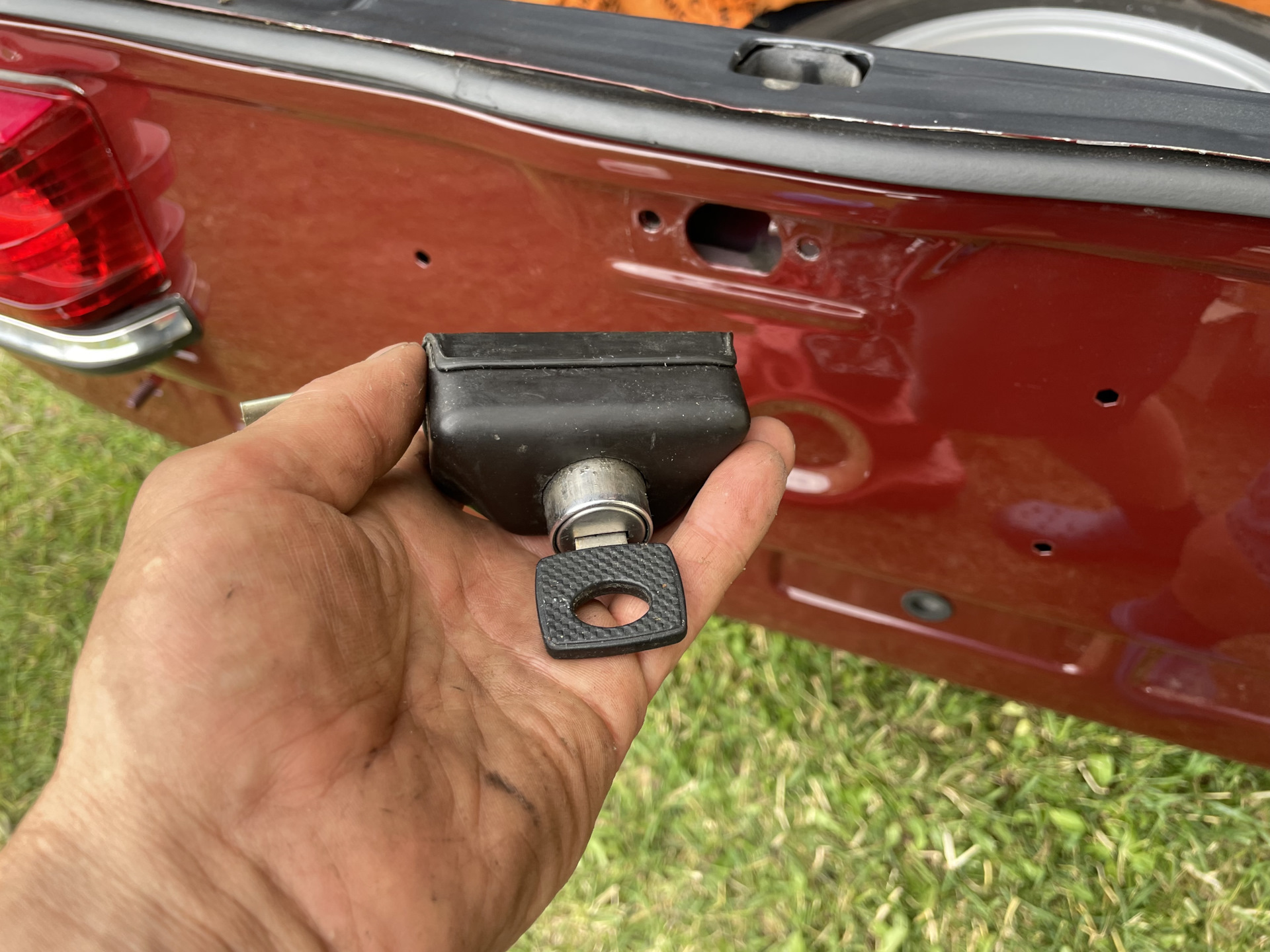

Взамен подменному, ставлю свой родной замок багажника

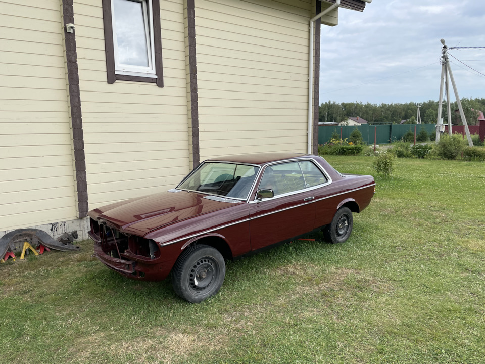

Тем временем Георгий, что бы посмотреть на мою машину, сам на Газели привёз собранные колёса

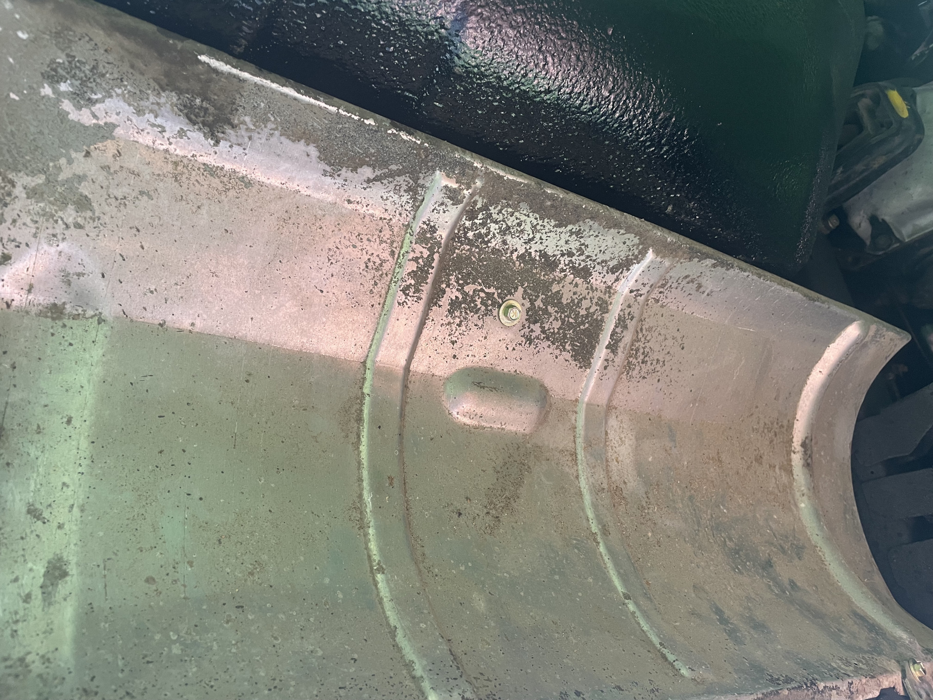

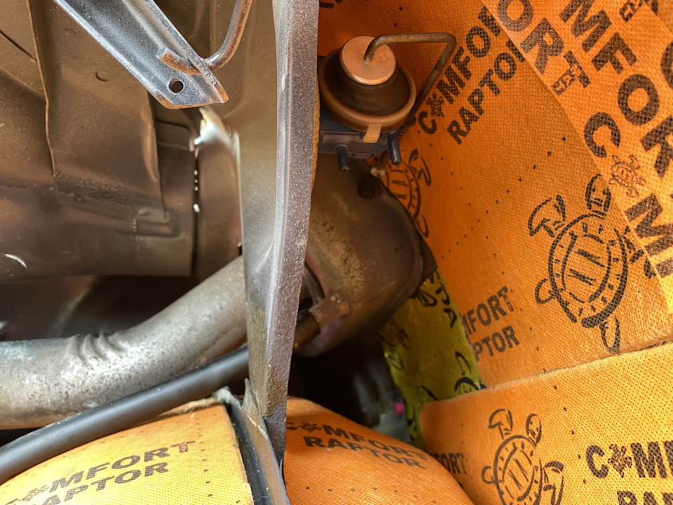

Поставил на место задний теплоэкран глушителя
Привернул активатор багажника

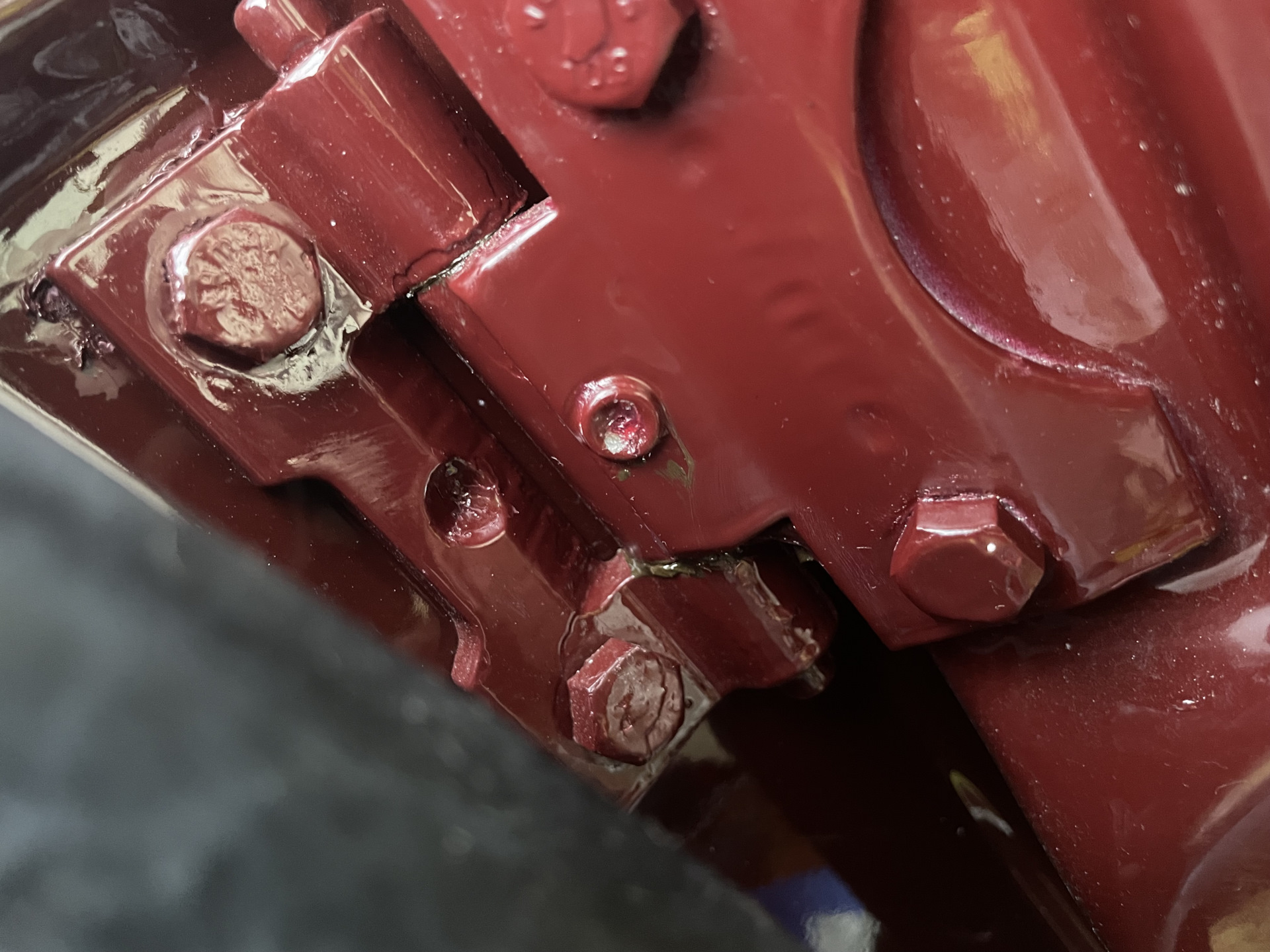

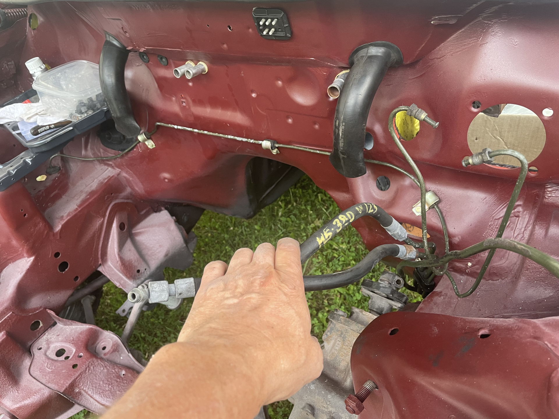

Переднюю правую тормозную трубку

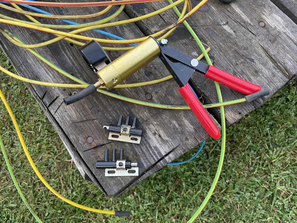

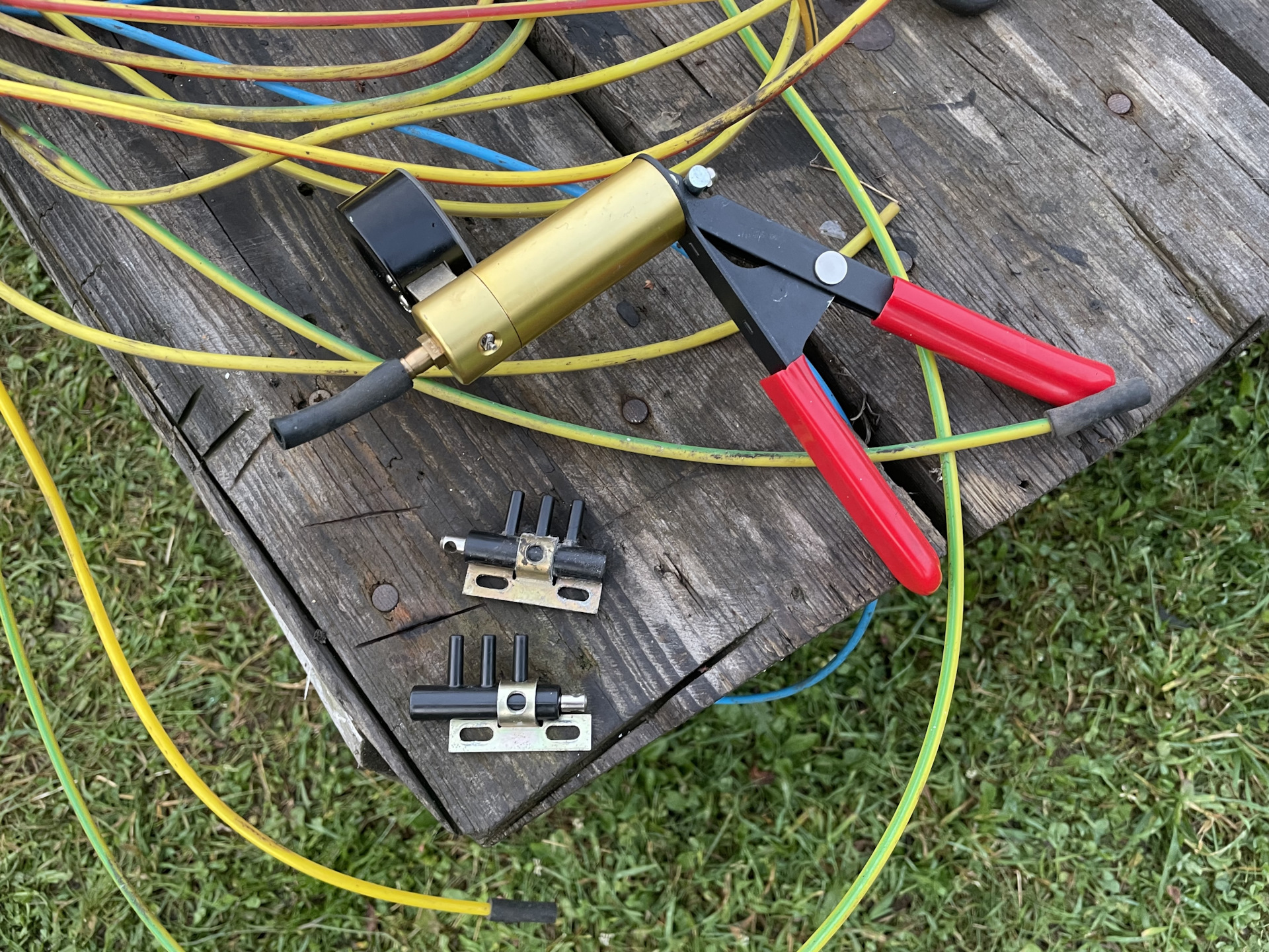

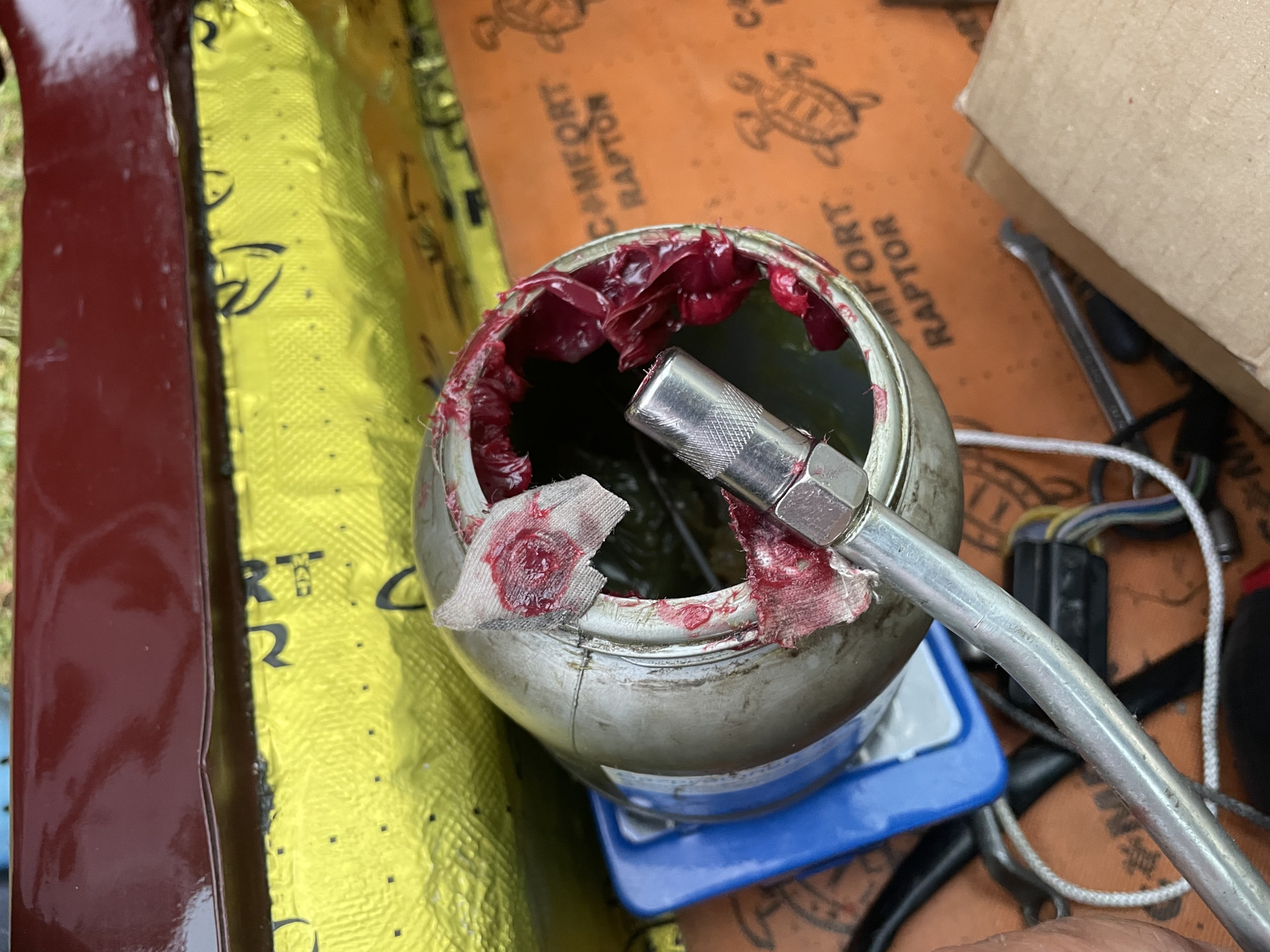

Почистил пресс маслёнки на дверных петлях и бабахнул туда японской смазки
Если кто не в курсе — да на петлях наших дверей стоят пресс маслёнки. Обслуживать их надо используя рычажно-плунжерный шприц. Если не получается нагнести внутрь смазку, то рекомендую взять тряпочку и давить через неё. Она собой тупо немного уплотнит

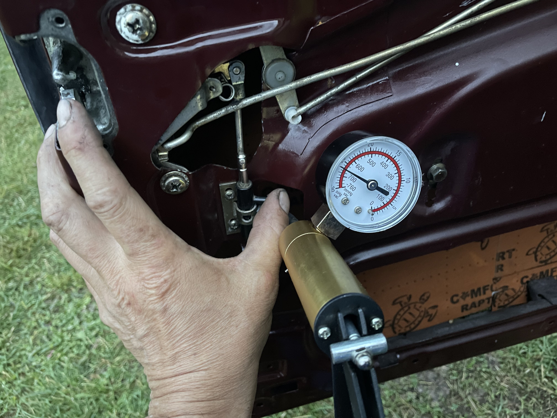

Затем выяснилось, что у меняя аж три центральных клапана центрального замка. Проверка показала, что все три отлично работают )))
Ну и уже почти стемнело, когда я его поставил в дверь!

Обрастает "жирком". Но не "забываем" вкинуть стабилизатор, пока пусто в моторном. Потом сложнее. Площадку акума снять не проблема. По пресс-маслёнке. У меня со шприцем есть наконечник как пуля. Он надавливает шарик в маслёнке и легко шприцуется.

А на крышке бензобака изнутри не должно быть скобы чтоб пробку туда ставить на время заправки?
И ещё пластиковый козырёк пробки…
эээ прошу прощения? Вроде не было там больше ничего у меня 🤷🏼♂️
LebedeVictor
На доресте не было. А рест — вроде да. Но в живую не рассматривал
А … Вижу крышка немного отличается. У меня овальные отверстия фигурной формы. И демпферные резинки обычные конусы.
Это крышка от 115. Там она "блястящая" ) Поскольку лючок вакуумным замком запирается, решил покрасивее поставить
Я имел ввиду лючок… у меня на лючке над табличкой пристёгивается пластиковый козырёк пробки. И пристёгивается на отверстия в виде замочных скважин.
А пробочка зачётная (блестящая) … У меня стоит масляная от «тазика»
