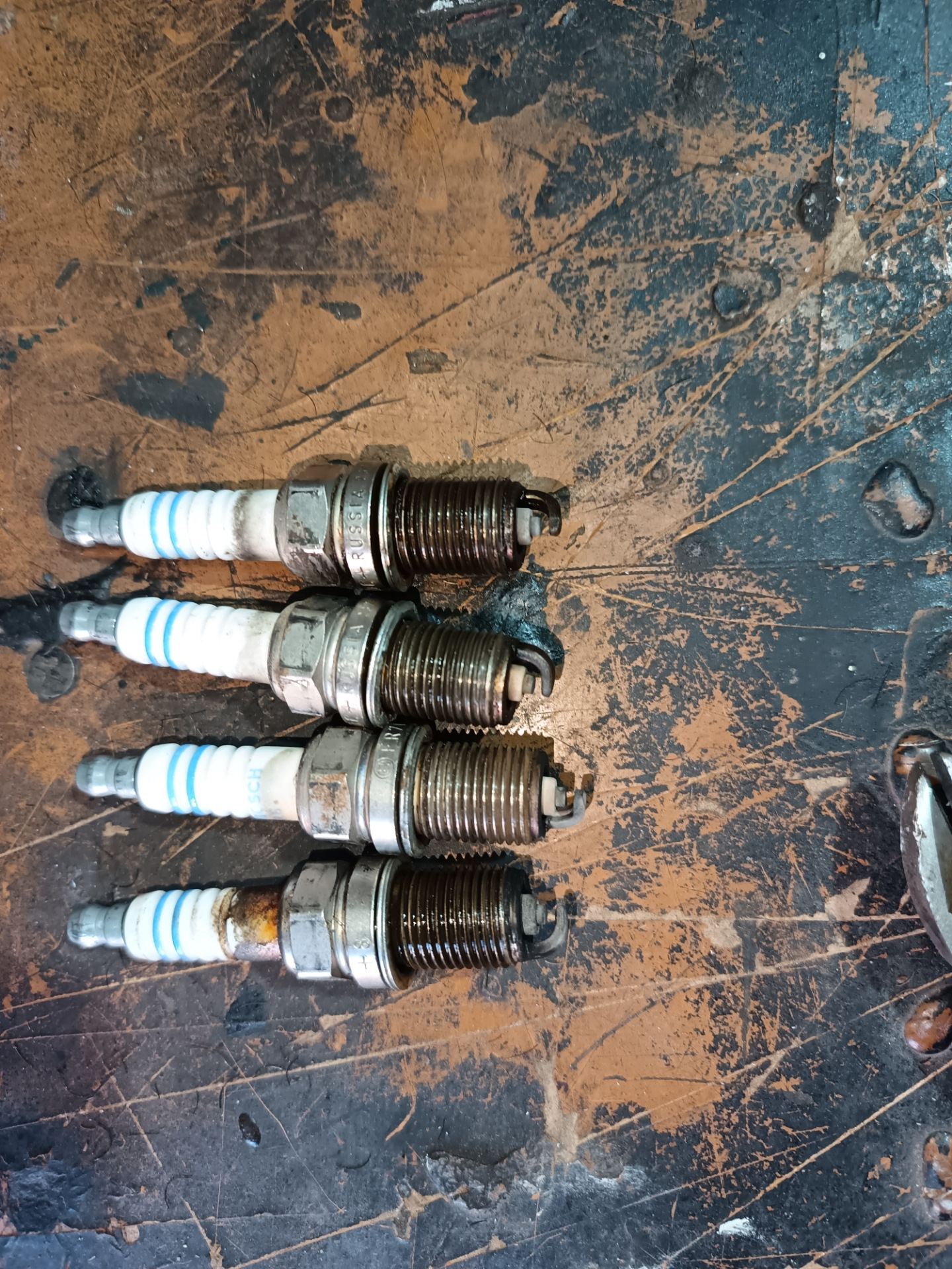

Да и у тебя судя по свечам либо колпачки маслосъёмные сдохли либо напрявляйки раздолбило. Резьба вся в масле. Это не есть хорошо. Вот он расход.
еще не ахтунг, но да, что то идет
То есть есть шансы что это так?)
не шансы. однозначно так. как выше написали. просто со временем запзор увелитися. стержень будет обрастать нагаром и подклинивать. если забить конкретно, то были случаи рассухаривания или доставания по поршня. собирайтесь на ремонт гбц
Хмм, очень интересно, очень, буду значить общаться с такой проблемой. А кольца не?
может да. но пока видны смк\направляющие

Резьба на свечах вся в масле, походу мск хана пришла, а ещё хуже если направляющие . Сколько масла берёт ?
Я думаю там капиталка нужна, она не много курит. Масло около 1300 на 4к
Она и должна есть это же масло кар(маслкар))) Шпг на 87 лошадковом 11186 моторе облегченная, поршенечки маленькие без юбки, колечки тоненькие…
Я пожалуй буду копить на капиталку, я семейный человек ездить ещё долго всеравно буду
Купить движок на запас и перебирать потихоньку если ездить долго, они копейки стоят а перебираются не сложно
