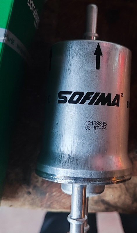

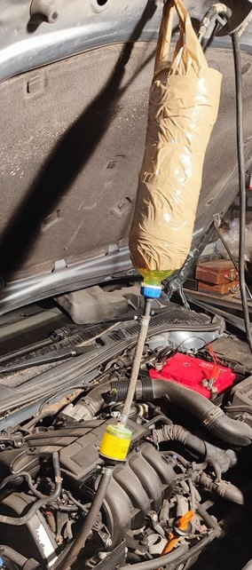

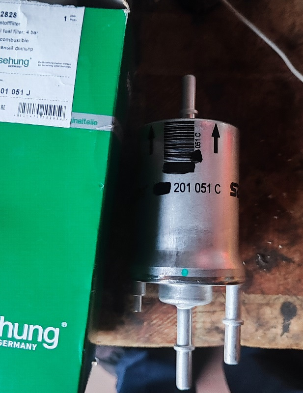

Начал с промывки инжектора и замены топливного фильтра.
Фильтр BORSEHUNG, внутри SOFIMA с затёртым оригинальным номером VAG.

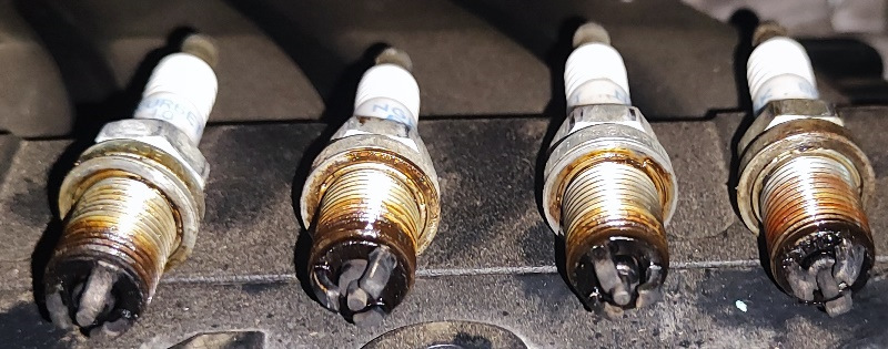

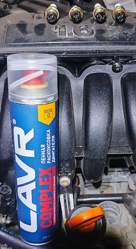

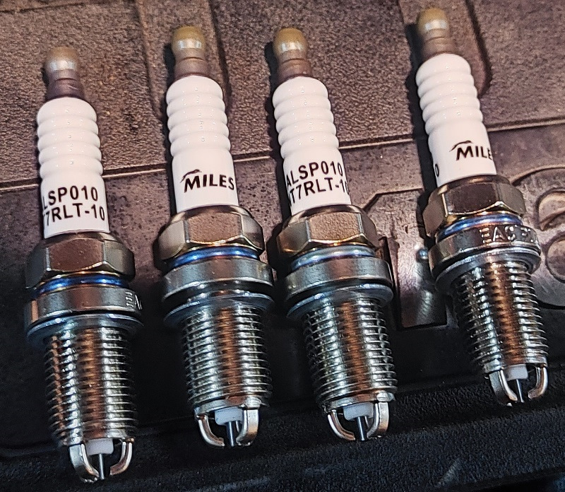

Следом пошёл пенный LAVR. Выкрутил свечи, которые прошли 24 т. км
Вытекало такое) Хватило три раза заполнить цилиндры, вращая распредвал.
Установлены новые свечи MILES

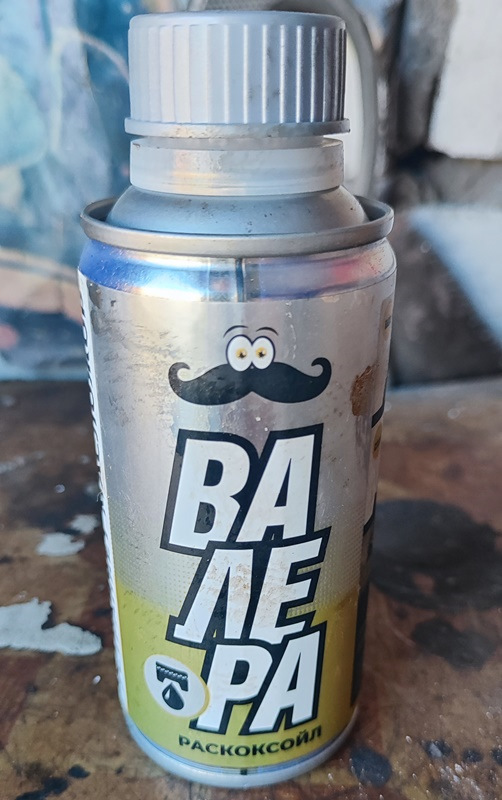

Следом залита ВАЛЕРА Раскоксойл.

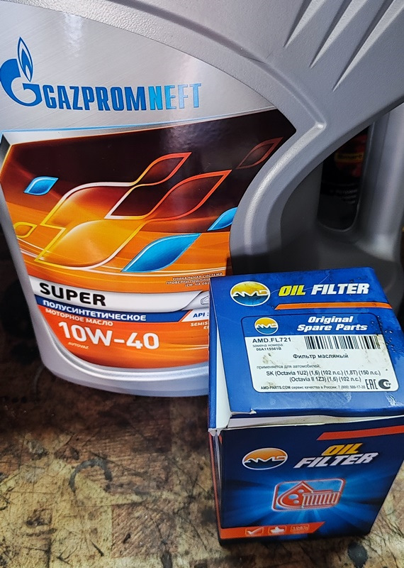

Слито масло, на промывку залита полусинтетика Gazpromneft Super и фильтр AMD

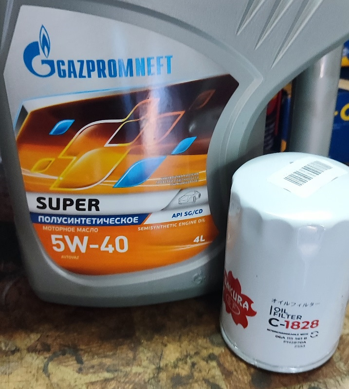

Так же на время (300-500км) залита полусинтетика Gazpromneft Super и фильтр SAKURA
В следующие выходные солью и залью синтетику…

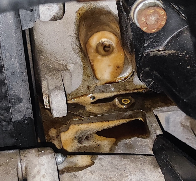

В планах замена ГРМ, помпы и сальника коленвала (сопливит).

• Фильтр топливный с регулятором давления топлива Borsehung (B12828)
• Пенная раскоксовка двигателя Complex LAVR (Ln2510) 400 мл.
• Свечи зажигания MILES (ALSP010) 4 шт.
• Очистка масляной системы двигателя Раскоксойл Валера (9601) 100мл.
• Масло моторное Gazpromneft Super 10W40 полусинтетическое (2389901319) 5л.
• Фильтр масляный AMD (AMDFL721)
• Масло моторное Gazpromneft Super 5W40 полусинтетическое (2389901316) 4л.
• Фильтр масляный SAKURA (C1828)
